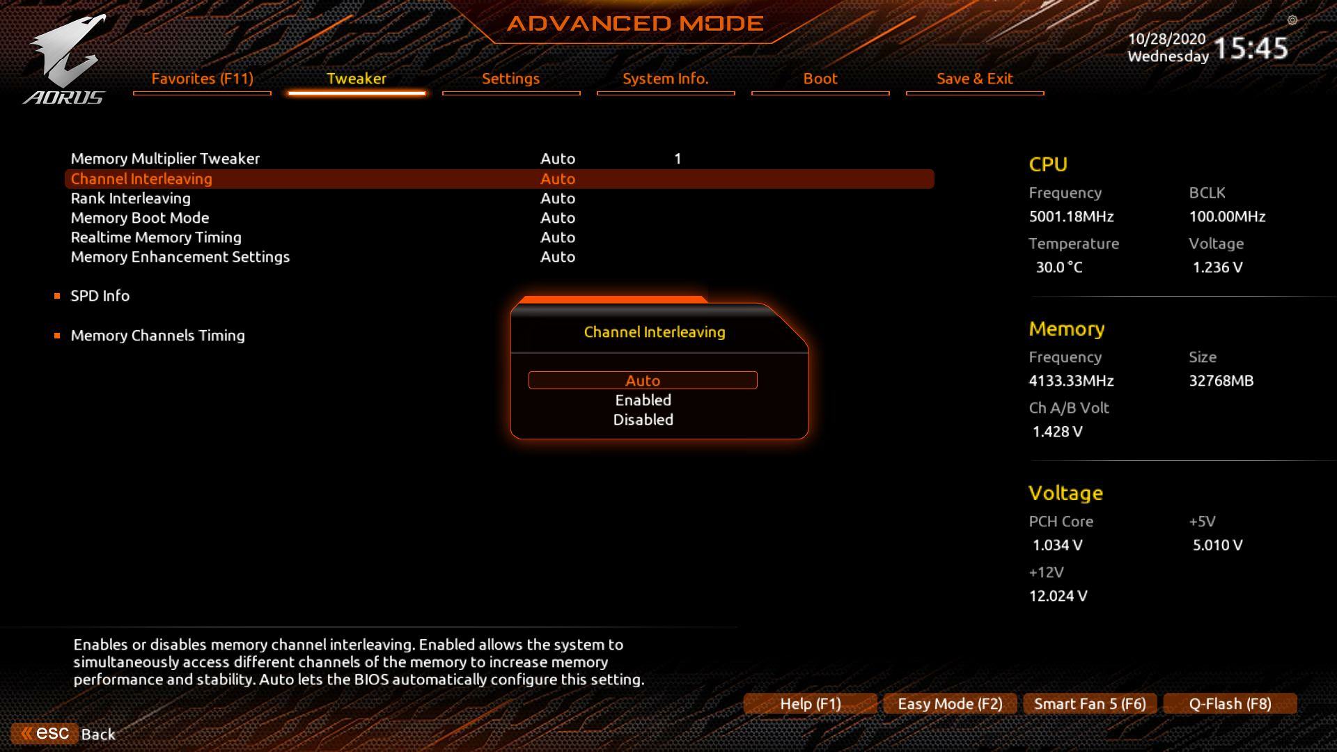

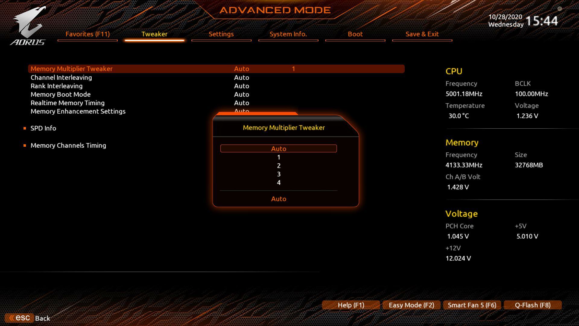

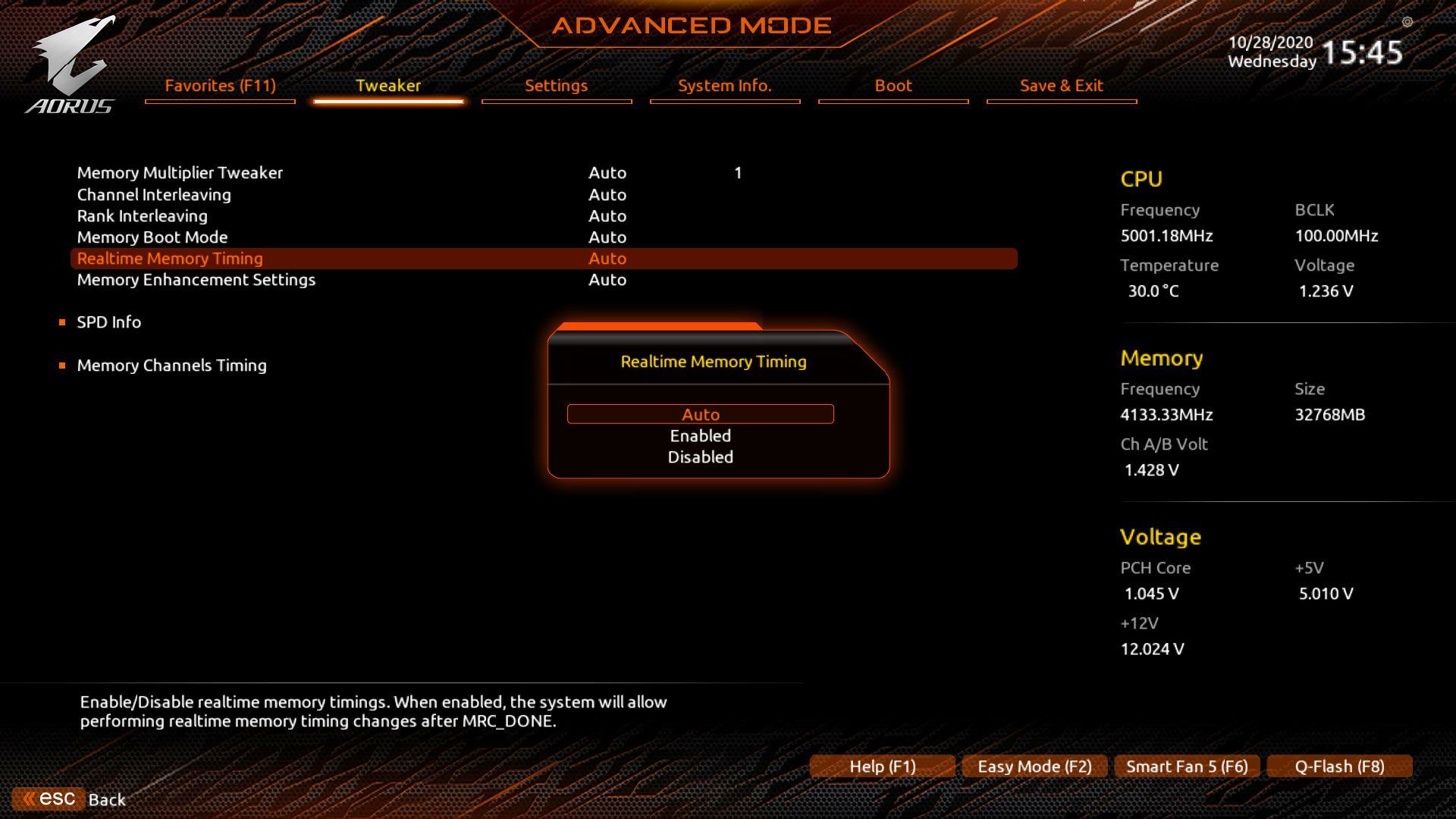

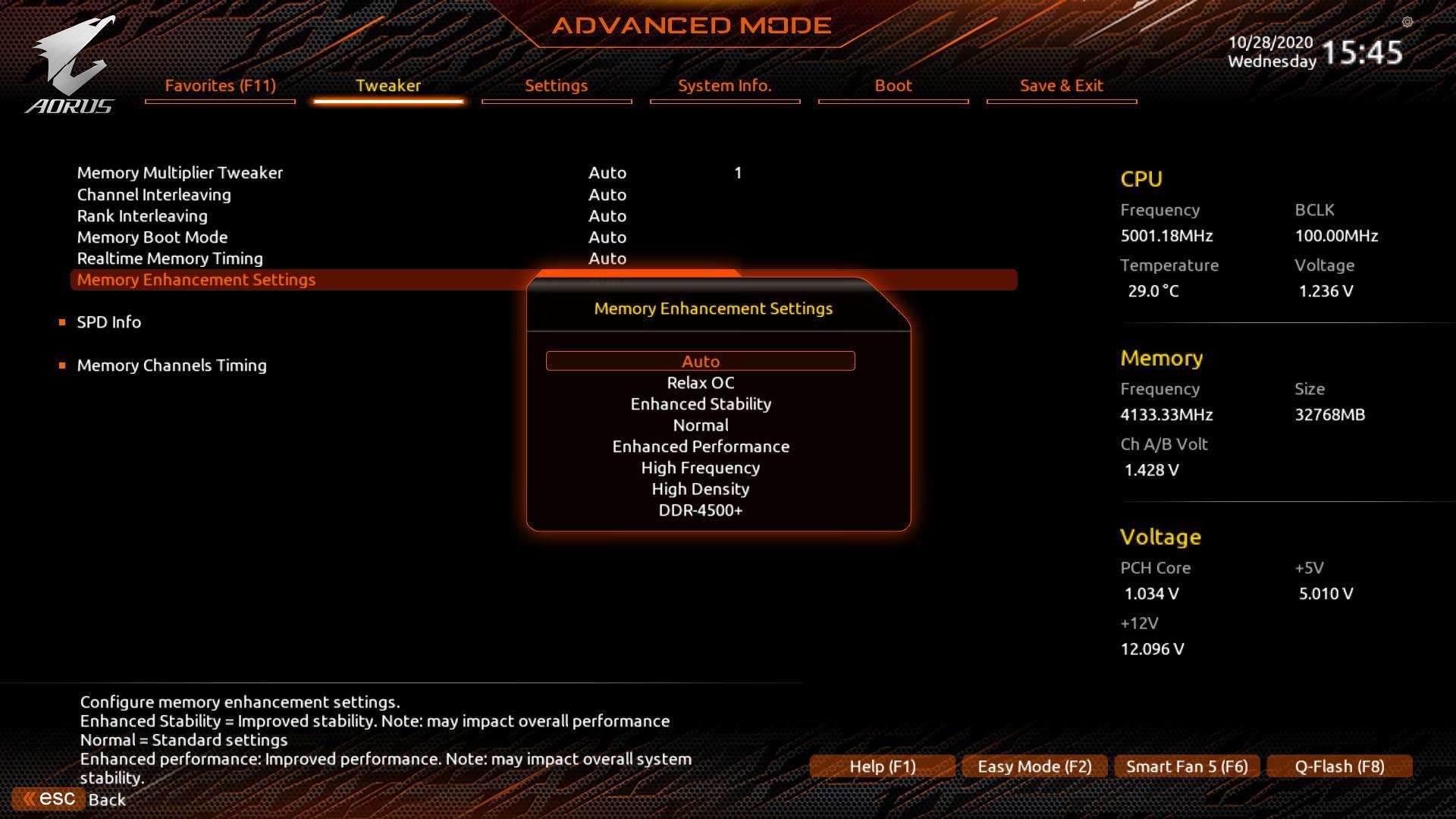

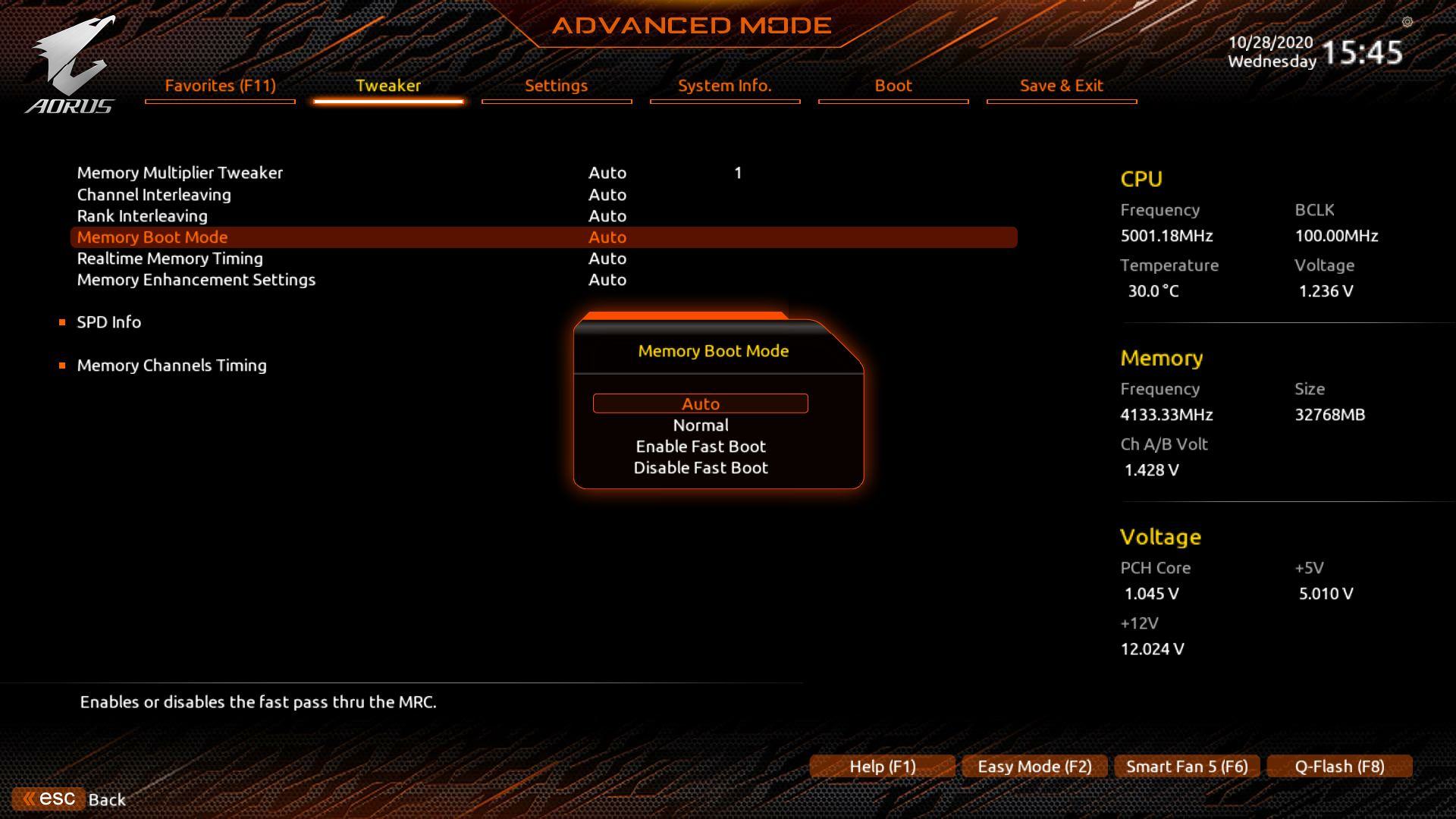

Was bietet "Memory Boot Mode" in deinem Bios denn für Optionen?
Das sind Optionen im Mem-Tweaker:
Achte darauf, dass das Board den Speicher beim Posten trainieren kann, schnelles Speicherbooten ist also zunächst unerwünscht.
Als ich anfangs mit dem 4.266 MHz Profil rumgespielt habe, hat er das Settings auf jeden Fall trainiert. Ging halt 5-6 mal an aus. Jetzt bei dem Setting mit dem 59/59/61/61 hat er das nicht gemacht, obwohl ich in anderen Einstellungen nichts verändert habe. Bin nicht sicher welche Bedingung geben sein muss, dass er den RAM vorher trainiert.

Wie geschrieben: Was du dazu beitragen kannst, ist "Disable Fast Boot" in "Memory Boot Mode".
Damit das Board den RAM trainiert, muss der Rechner sich nicht aus- und wieder anschalten. Das passiert nach meiner Erfahrung nur, wenn das Board richtig große Mühe hat, die Vorgaben umzusetzen.

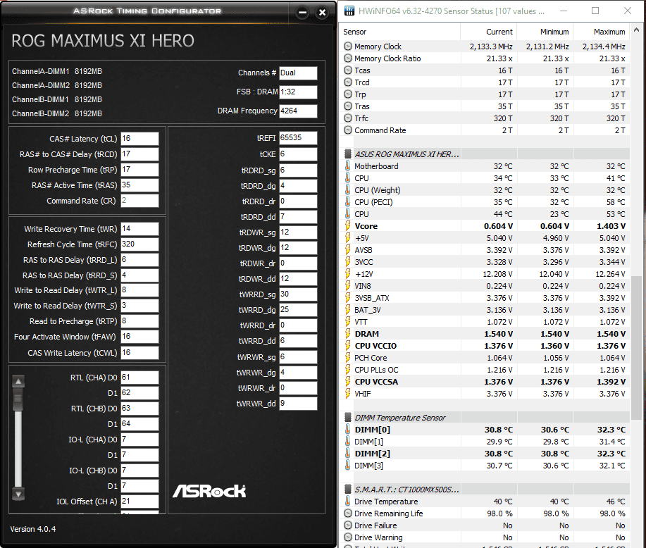

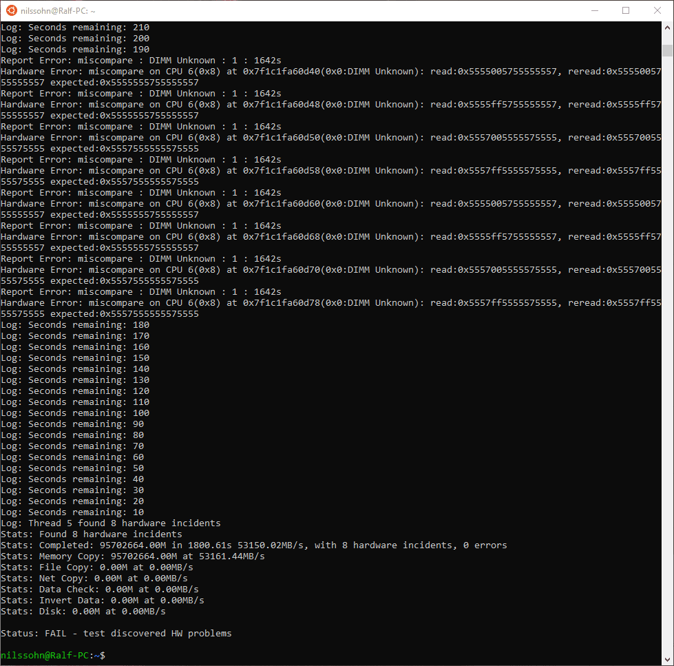

Hi,

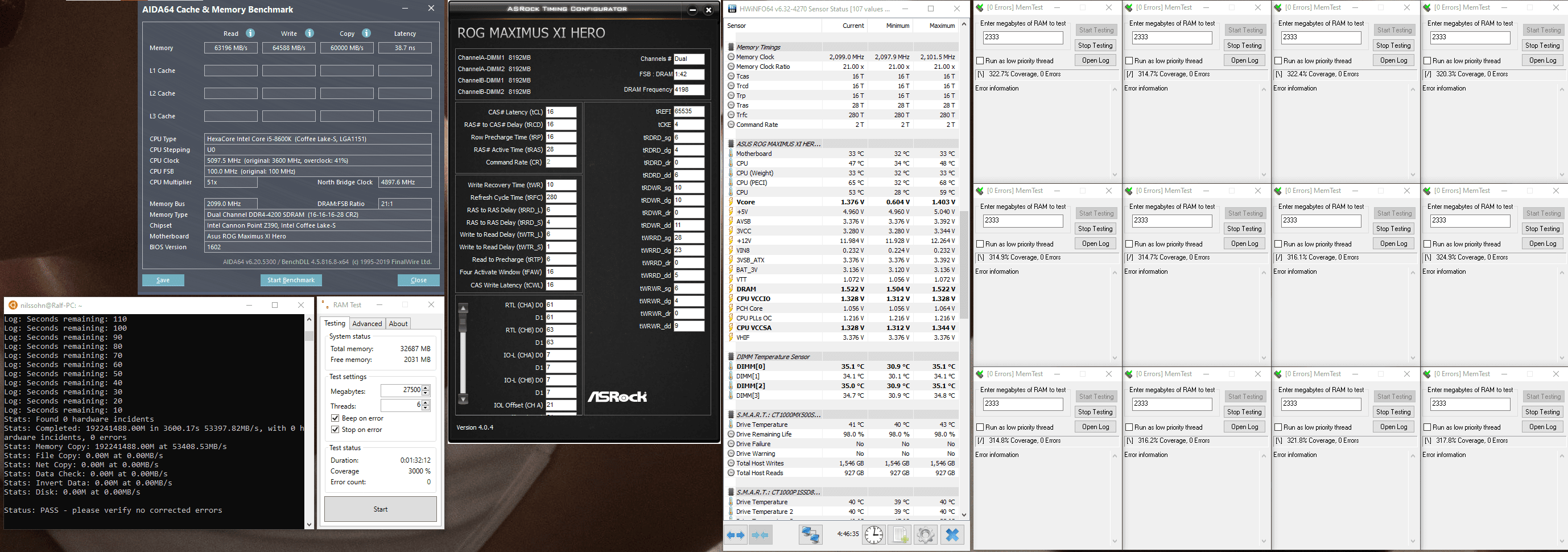

nachdem das Ego mit 4400 16-17 (alltagstauglich, karhu- und Memtest-stabil) und 4500-16-16 (benchstabil) befriedigt wurde, möchte ich noch mal gsat angehen, das mir bei 4400 ausnahmslos in den ersten Sekunden um die Ohren fliegt.
Bei 4266 16-17 scheinen die Chancen gut zu stehen, es eine Stunde stabil zu kriegen. Bisher aber noch Fehlanzeige, die Fehler kommen mal früher, mal später, aber sie kommen. Ich bitte um Rat der erfahrenenen gsat-Tester.
Hier Screenshots mit Mindestspannungen, die 30 Min. prime95 (672-800) und 90 Min. karhu fehlerfrei überstanden haben.
Höhere Spannungen habe ich auch versucht, bisher ohne Erfolg. Wo würdet ihr ansetzen, ggf. auch bei den Subs? Wäre schön, das hinzubiegen, ohne sich noch mal an den Slopes versuchen zu müssen.
Probiere mal wie es bei gleichen Spannungen mit CL17-17 aussieht bei Gsat ob es dann besser ist.Cache der CPU nicht zu hoch ziehen 4700-4800 erstmal.
4266 17-17 wirft ebenfalls früh Fehler, auch bei Cache auf 4,8 und 4,7, und obwohl es die RTL mit Round Trip auf 63/64/65/66 bei IOL 7/7/7/7 hochsetzt.
Den besten gsat-Lauf mit fünf Fehlern in 30 Minuten hatte ich gestern übrigens mit höheren Spannungen und etwas schlafferen Subs, siehe Screenshots. Ist leider heute nicht mehr reproduzierbar, erzeugt auch schnell Fehler.
Anmerkung 2020-10-31 150843.png 4266-16-17_5F_30Min_gsat.png 4266-16-17_5F_30Min_gsat (2).png

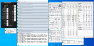

Sind Trident Z von Anfang 2020 3200Cl14 umgebaut auf Monarch... karhu lief vorher mal 1,5 Stunden ohne Fehler Prime 640-800 lief gestern auch ohne Aussteiger, wie teste ich mit Gsat Blick ich noch nicht durch... Screen für Timings stell ich gleich ein...

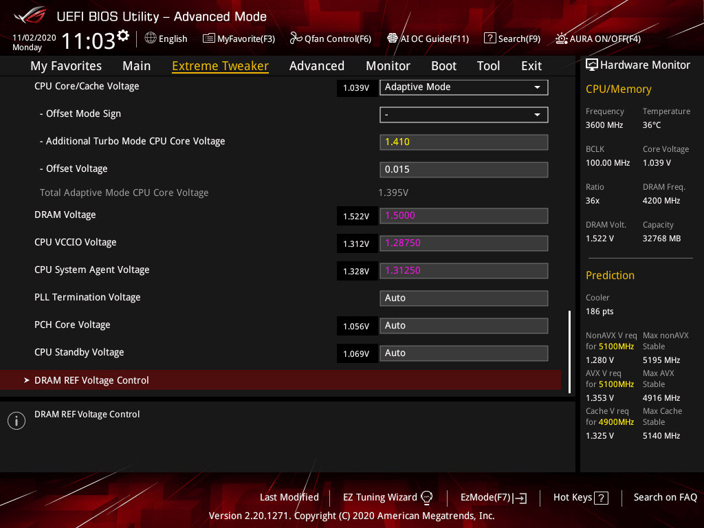

Die Bitch Gsat gibt sich lammfromm bei einer Taktstufe weniger. 4200 16-16-28 geht durch die Tests wie durch warme Butter, mit den scharfen Subs von 4400-16-17-29. Das stützt die Vermutung von @snakeeyes.: Board oder IMC kommen danach an eine Taktgrenze, zumindest gsat-mäßig.
VDIMM muss 1,5 V im Bios sein, die anderen Spannungen gehen vielleicht noch einen Klick runter. Sind aber jetzt schon moderat im Vergleich zu vorher.
Die 200 MHz weniger im Gsat-stabilen Setting kosten in AIDA64 nur eine gute halbe ns Latenz, dafür aber zwischen 2 und 3 K in den anderen drei Disziplinen. Wie finde ich heraus, ob das meine Frametimes verschlechtert? Mit CapFrameX? Zur Erinnerung: Ich spiele @60 FPS, sollte also hoffentlich keinen Unterschied spüren.
Ganz abgeschrieben habe ich 4266 und 4300 in Gsat noch nicht. Allerdings müsste ich dazu wohl wirklich noch mal an die slopes. Die ODT stehen seit Monaten auf 80-0-40, keine andere Kombination verbessert die Stabilität oder Bootfähigkeit. Frage: Ändern sich die "passenden" ODT mit dem Takt oder kann ich davon ausgehen, dass auch in 4200, 4266 und 4300 passt, was für 4400 gut ist?

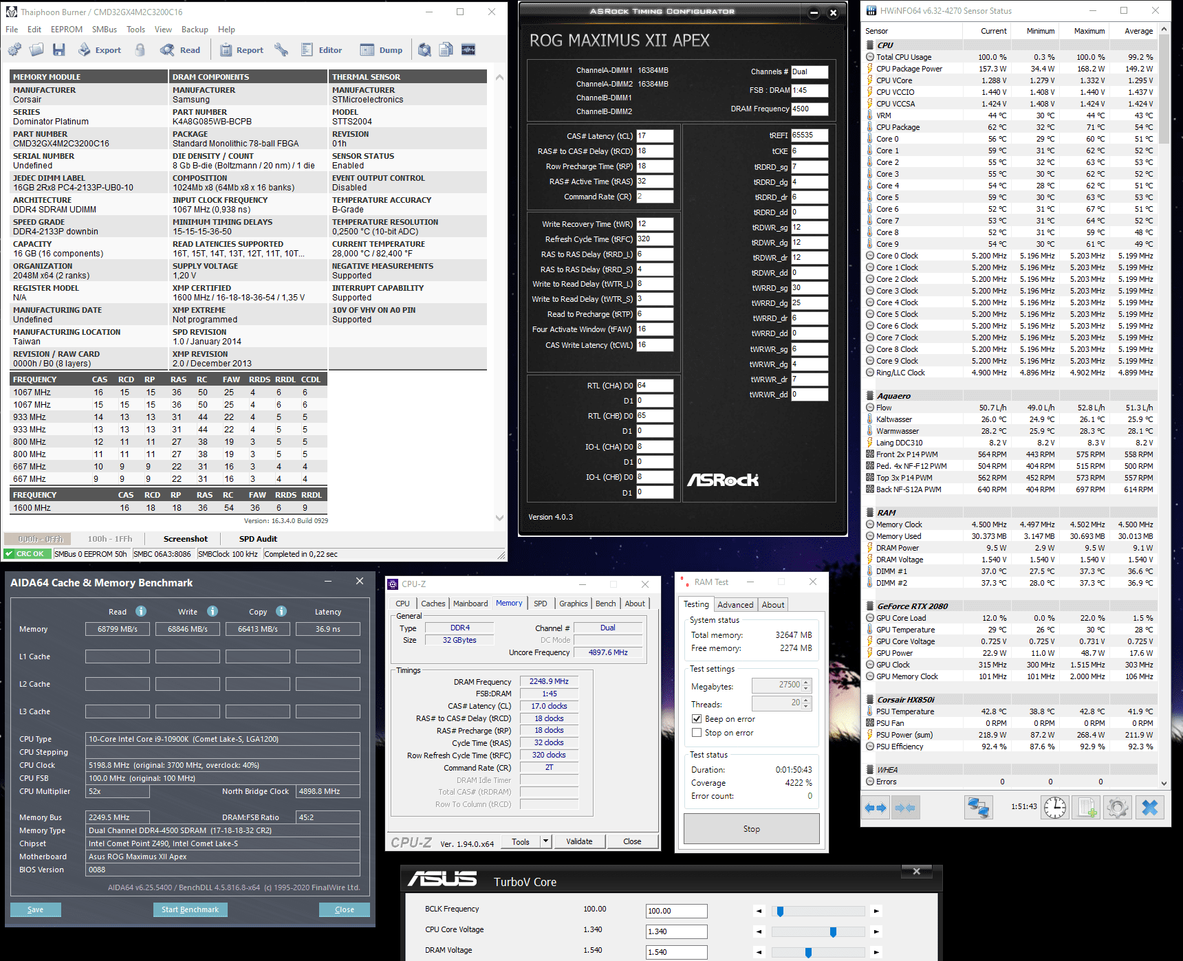

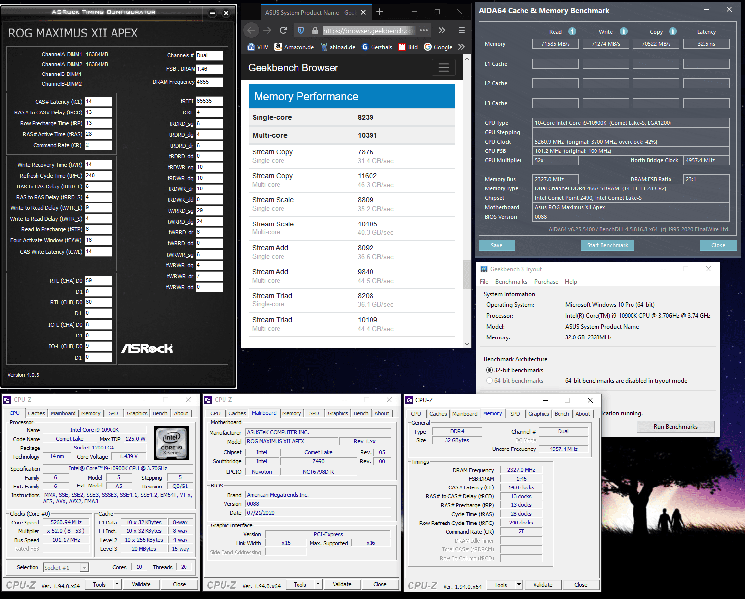

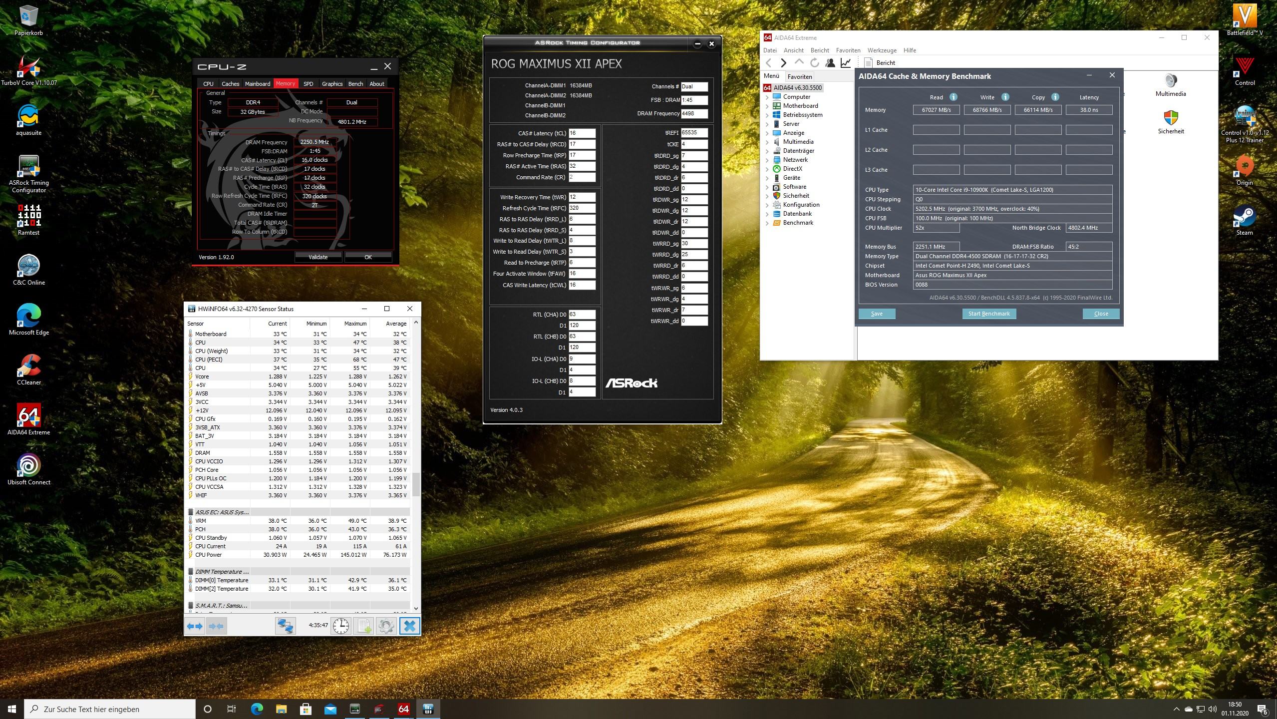

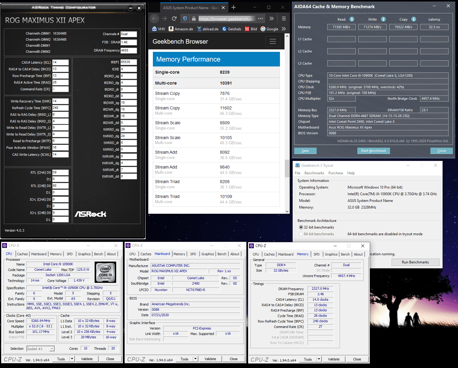

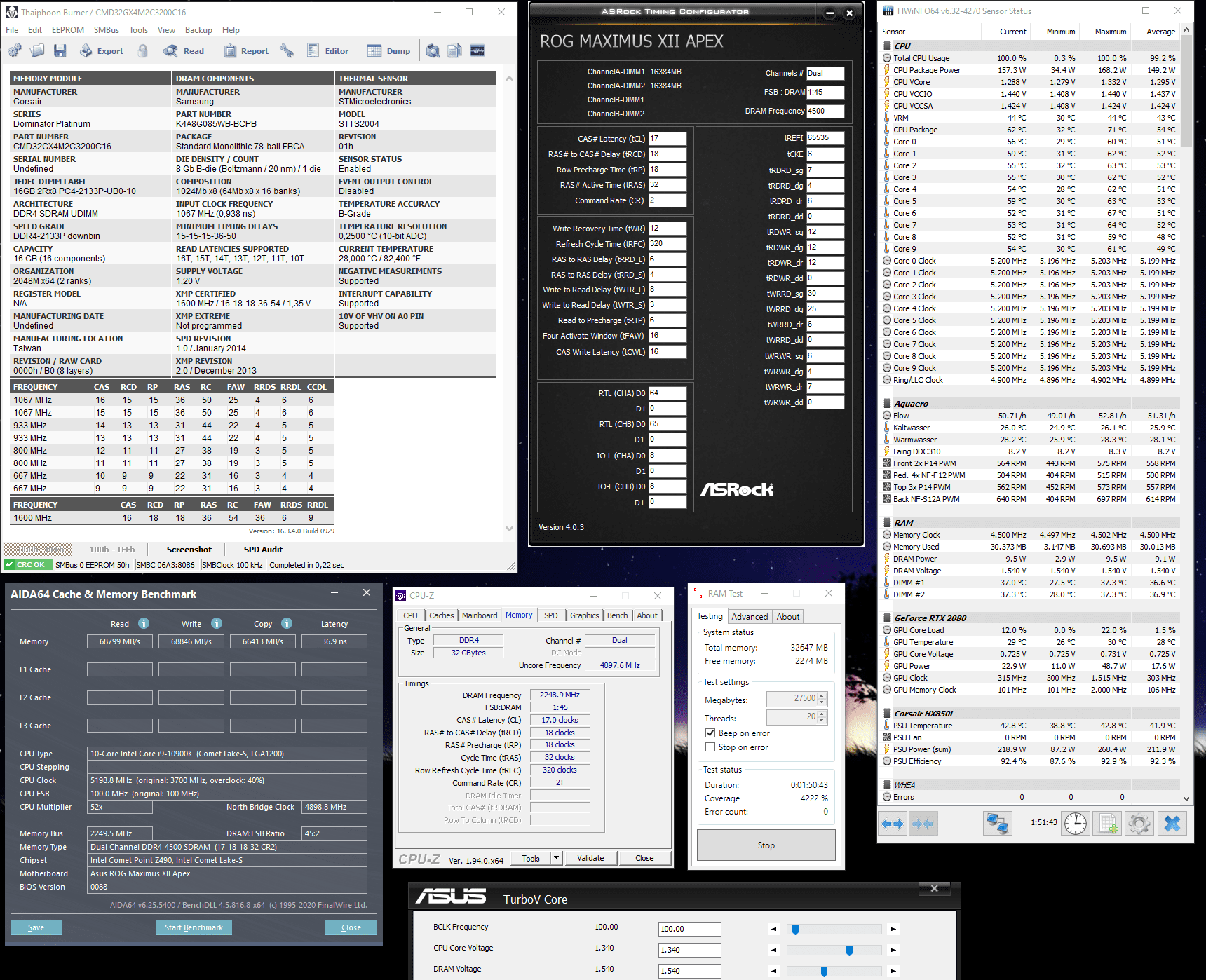

4655 MHz CL14-13-13 mit 1,98v habe ich durchbekommen mit 2x16GB aufm XII Apex. Bin dann direkt auf 4700 hoch und schon beim Apply klicken im ASUS TurboV gabs nen Freeze :fresse:
edit: Shit... vergessen tRRD_S und L bzw. tWRRD_sg und _dg anzupassen :(

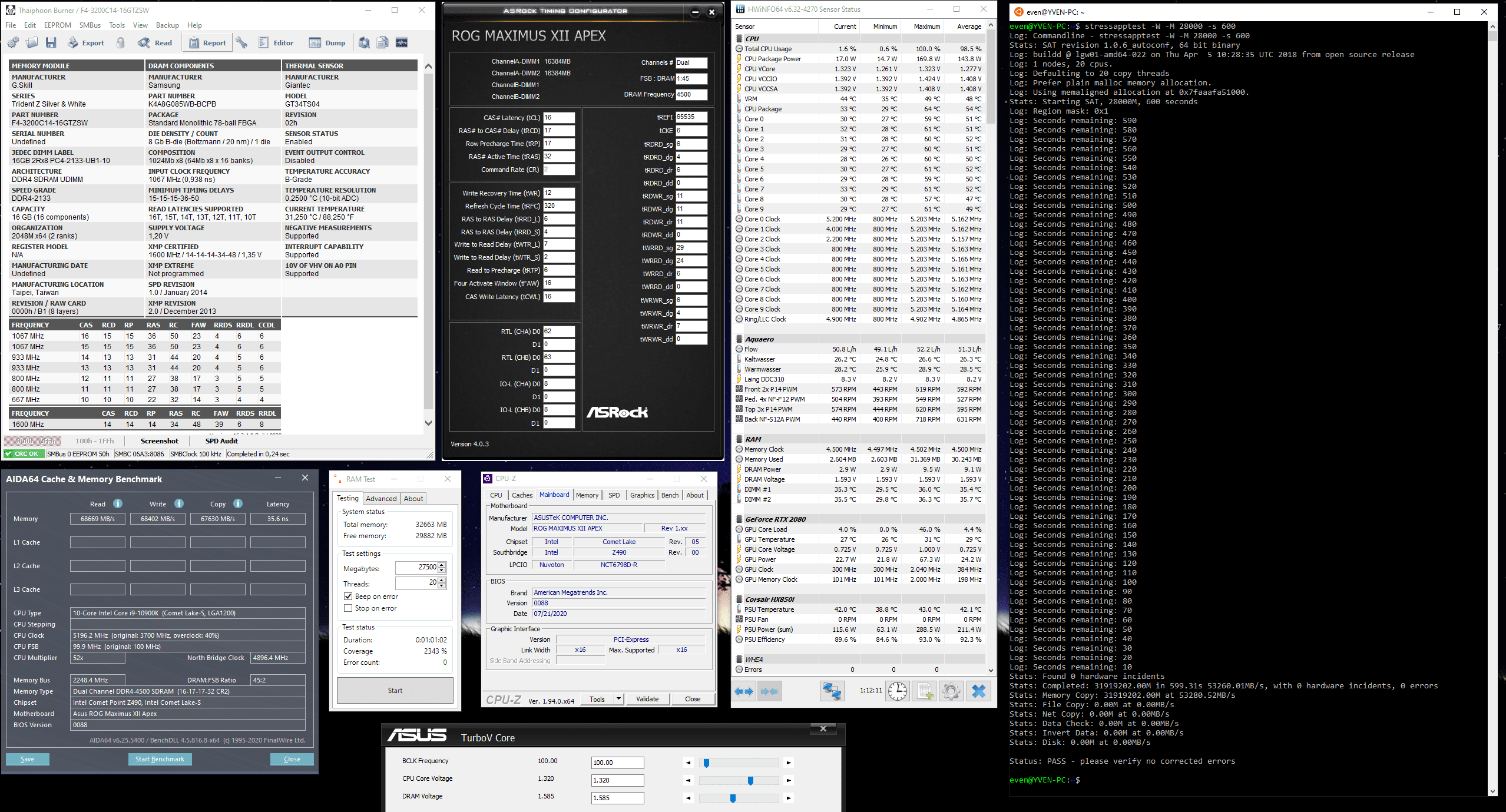

jo klar. ohne GSAT fahr ich kein Daily Setup mehr.
