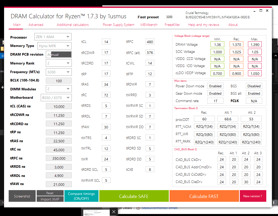

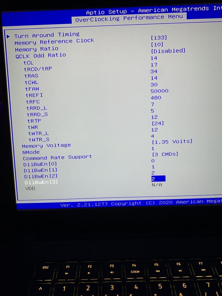

Ich würd bei meinem Razer Blade gerne den Speicher übertakten, leider komme ich mit dem errechneten Werten vom "DRAM Calculator for Ryzen" nicht weiter.
Wenn man den Report vom Thaiphoon exportiert und da importiert, kann das scheinbar korrekt berechnet werden.
Mit diesen Einstellungen kann ich super booten ohne Probleme, wenn ich aber den Ratio erhöhen möchte, damit ich mehr Takt habe dann bootet Windows nicht mehr.
Vielleicht hat ja jemand ein Tipp für mich, woran das liegt. Vielen Dank

Hynix MFR kannste shcon mal vergessen. Da kannste kaum was rausholen. Außerdem bist du hier im Intel Thread. Wenn du fragen zu AMD/Ryzen hast musst du einen Thread weiter und dann die erste wieder links. ^^
Es ist ein Intel i7-10750H und zwei Crucial Ballistix BL2K16G32C16S4B 3200 MHz 16GB Sticks sind verbaut.
Ich hab diesen Ryzen Calculator nur benutzt um ansatzweise irgendwelche Werte zu haben, da ich sonst keine Basis habe.

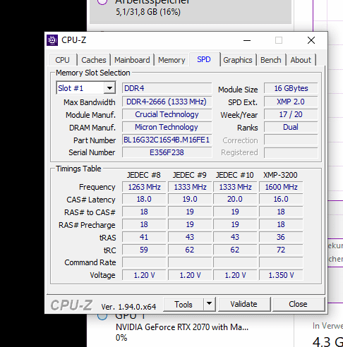

Na dann ließ mal deine Module mit Thaiphoon Burner aus. Dann hier ein Screenshot posten.

Sind Micron E-Dies. Kannst du denn überhaupt den RAM TAkt erhöhen? Wenn ja versuchs erst mal hiermit:

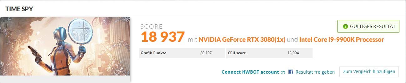

Ja^^, ich wollte testen ob das groß was bringt, aber ich würde sagen das bringt so ziemlich gleich null^^
Ich glaub aber mit höheren BCLK steigt mein CPU Score halt etwas.Die Punkte mit meiner 3080TufOC mit kalter Luft, Rückenwind und 25mOhm Shunt´s sind so ziemlich gleich.
Mein Chip geht leider auch 30-45Mhz schlechter als die besten.

Leider will mein Notebook mit diesen Werten nicht booten, er springt dann nach einer Weile wieder auf die Standard Werte.
ich glaube dass mit dem Notebook einfach schlecht RAM OC möglich ist. Deshalb entweder selbst rantasten oder bleiben lassen. Da würden wir hier alle im Dunkeln tapern.
Denke beim Laptop wird es auch temp technisch eh schon alles sehr haarig sein. Da wird generell nicht viel Luft sein.
In einem Notebook Forum gibts auch Anleitungen wie man vorgehen soll, leider weiß ich aber nicht woher die die Grundwerte nehmen, man müsste ja auf einer Basis arbeiten können.
Ich vermute das die das aus deren Bios entnehmen, bei mir wenn ich zwischen Custom und XMP Profil wechsle, bei allen Stellen der Wert 0 angezeigt.
Da hat einer mit den Original eingebauten Samsung 2400er Sticks, es geschafft auf 3467MHz stabil zu übertakten.
Werde mich wohl nun ran tasten müssen :banana:
