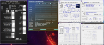

Nachdem sich mein Eindruck von VnnAON und Einfluss auf Timing doch als falsch herausgestellt hatte, hatte ich dann wieder etwas Motivation weiter zu machen.
Hier mal ein Preview, wie sich die Timings in der Lese/Schreibumkehr noch weiter anziehen lassen. TM5 läuft gerade noch, aber sieht die ersten 10 Minuten schon sauber aus:
2025-12-26 025303 odt opt tWRRD_dg 44 tRDWR 24.png2025-12-26 025302 odt opt tWRRD_dg 44 tRDWR 24.png2025-12-26 025301 odt opt tWRRD_dg 44 tRDWR 24.png2025-12-26 025300 odt opt tWRRD_dg 44 tRDWR 24.png2025-12-26 022503 odt opt.png2025-12-26 022502 odt opt.png2025-12-26 022501 odt opt.png2025-12-26 022500 odt opt.png
links neu, rechts zeitlich älter mit schrittweisen Änderungen im Timing.
Was mir auch aufgefallen ist, dass zuvor meine Timings immer leicht getanzt sind. Jetzt sind die mit 0,5 ns maximal Abstand zwischen den Läufen.
Das scheint nochmals richtig was gebracht zu haben. Timings, die vorher NIE gingen und direkt zu Qcode 55 geführt hatten, gehen jetzt problemlos.
Nächster Schritt ist dann tRCD noch auf 44 zu ziehen, was bei 8000 MT/s gigantisch wäre.
Ach ja VccSA habe ich jetzt auf 1,31V im Bios mit Loadline 6, was in minimal 1.288V bis 1.300V lt HWinfo resultiert.
Den IMC habe ich auch wieder auf 1.41V ziehen müssen, was in 1.385 bis 1.421V resultiert. Das braucht der wohl, muss ja auch was schaffen... :d
Auf jeden Fall ist so die Copy Rate gestiegen und alle liegen jetzt maximal nah bei einander, was meiner Meinung nach für ein gutes Setup spricht.
Die 60,x ns sind jedenfalls langsam in Reichweite. Das wäre halt schon was für's Ego 8-):stupid:

Das Taichi ist in Punkto Stromverbrauch bzw umsetzung vorgenommener Einstellungen echt ne katasrophe, da es einfach sowas Ignoriert. Ich denke wenn man noch mehr gibt funktioniert das. Das Board ist wie ein Alkoholiker dem man den Schnaps wegnehmen will. nimmst du den Strom weg zickt es ^^
Ohne Bench OS einfach daily use schlampe (nichtmal neu Installiert (Schame))
Keine Prozesse gestoppt oder ähnliches.
EDIT : Temperatur + Stromaufnahme etwas höher da für einen Test die LLC auf 2 stand
So ist es wieder normal mit LLC auf 5 :
Anhang anzeigen 1167791Anhang anzeigen 1167792
