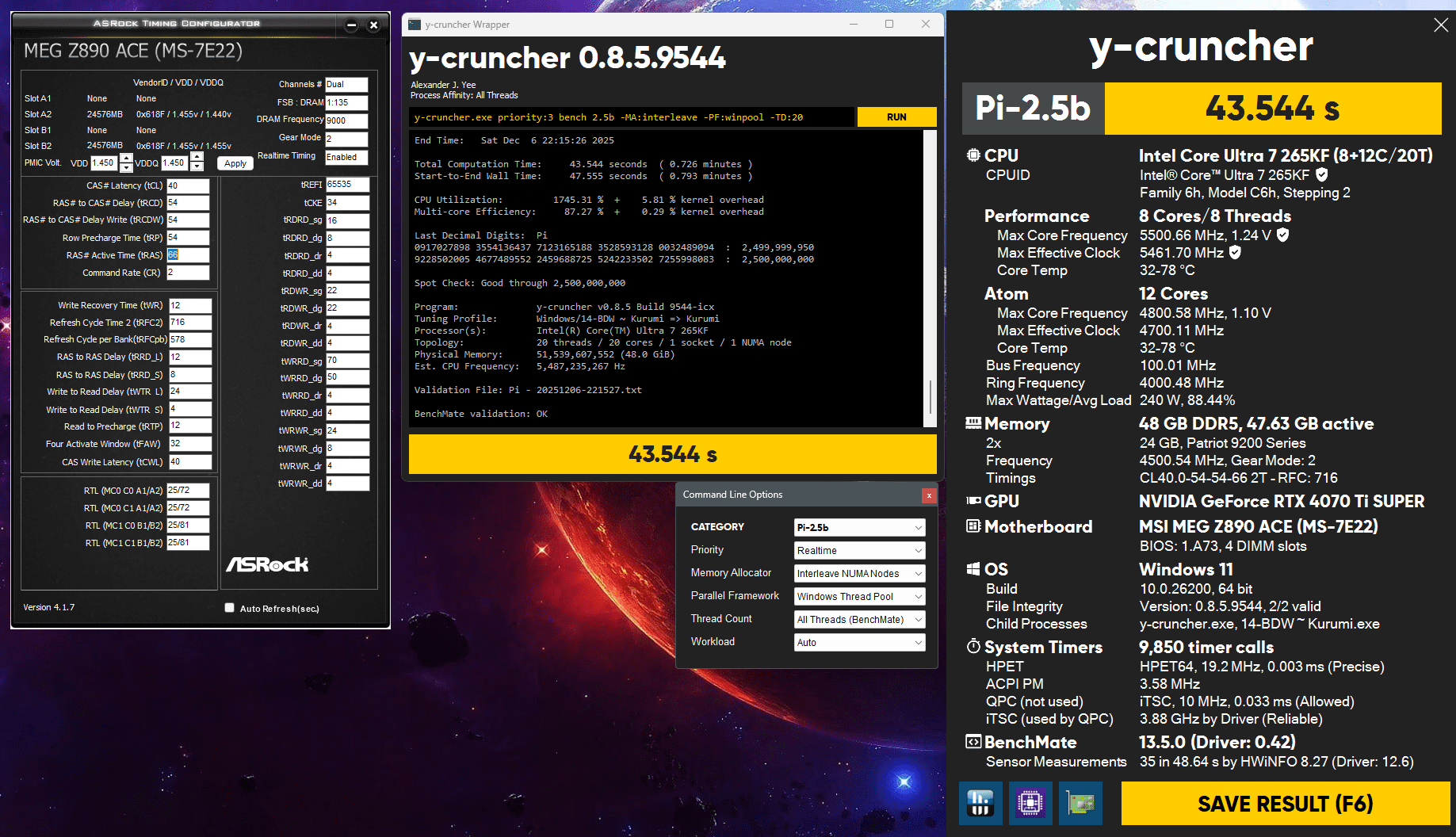

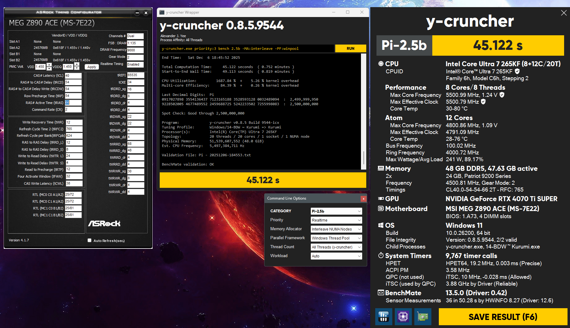

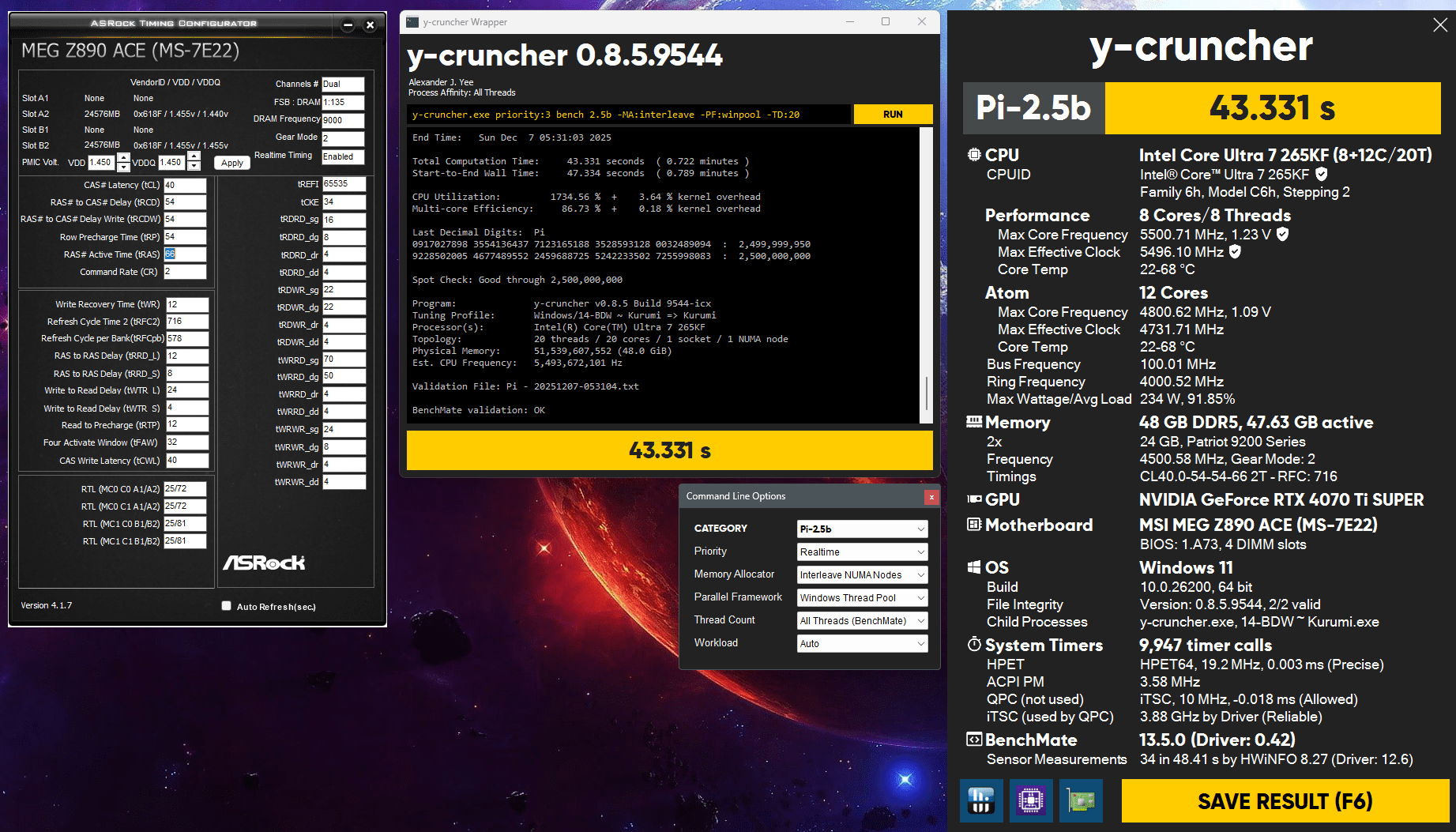

Ich habe eingestellt Powerllimits offen. Fahre hoch mache Y-cruncher. Denke mir die Zeit ist jetzt aber nicht so prall
Also schaue ich im Bios nach und anstatt daß dort steht PL1/PL2 4096/4096 PL4 1024 / 512A - steht da PL1/PL2 250/250 PL4 425 / 512A. Es wurde also nur die Stromstärke aus dem Unlimited Profil gesetzt.
Keine Ahnung warum und was da dann für eine Phasen Ansteuerung erfolgt.
Also hab ich auf MSI Extreme gestellt und wegen dem Vorhandenen Bios Bug die Werte manuell auf Intel Basis gestellt.
Jetzt habe ich nochmal das Profil MSI Unlimited gesetzt und manuell die Werte gesetzt.
Komischerweise kommt da fast der Identische wert raus wie beim Extreme Profil mit Standard Wert.
Was hat das Bios da dann im Ersten Setup gemacht ? Zum Verifizieren hab ich mehrfach neu gestartet. Habe Stromlos gestartet. Gabe es mit mehr oder weniger RaumTemperatur probiert.
Es kam immer ~45,1-45,3s raus.
Es wird beim Save nichts angezeigt daß sich ändert außer dem Profil und eigentlich sollen sich die Werte auf alles offen ändern ... eigentlich.:unsure:

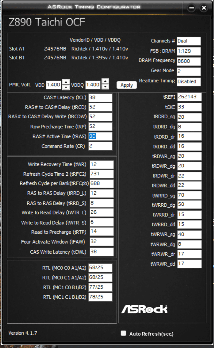

Beim RAM bin ich ja jetzt am Ende, mehr kann und möchte ich da nicht mehr mit dieser CPU machen. Irgendwann würde ich gerne CUDIMMs probieren, aber die nächsten 2 Jahre muss das erst mal laufen.

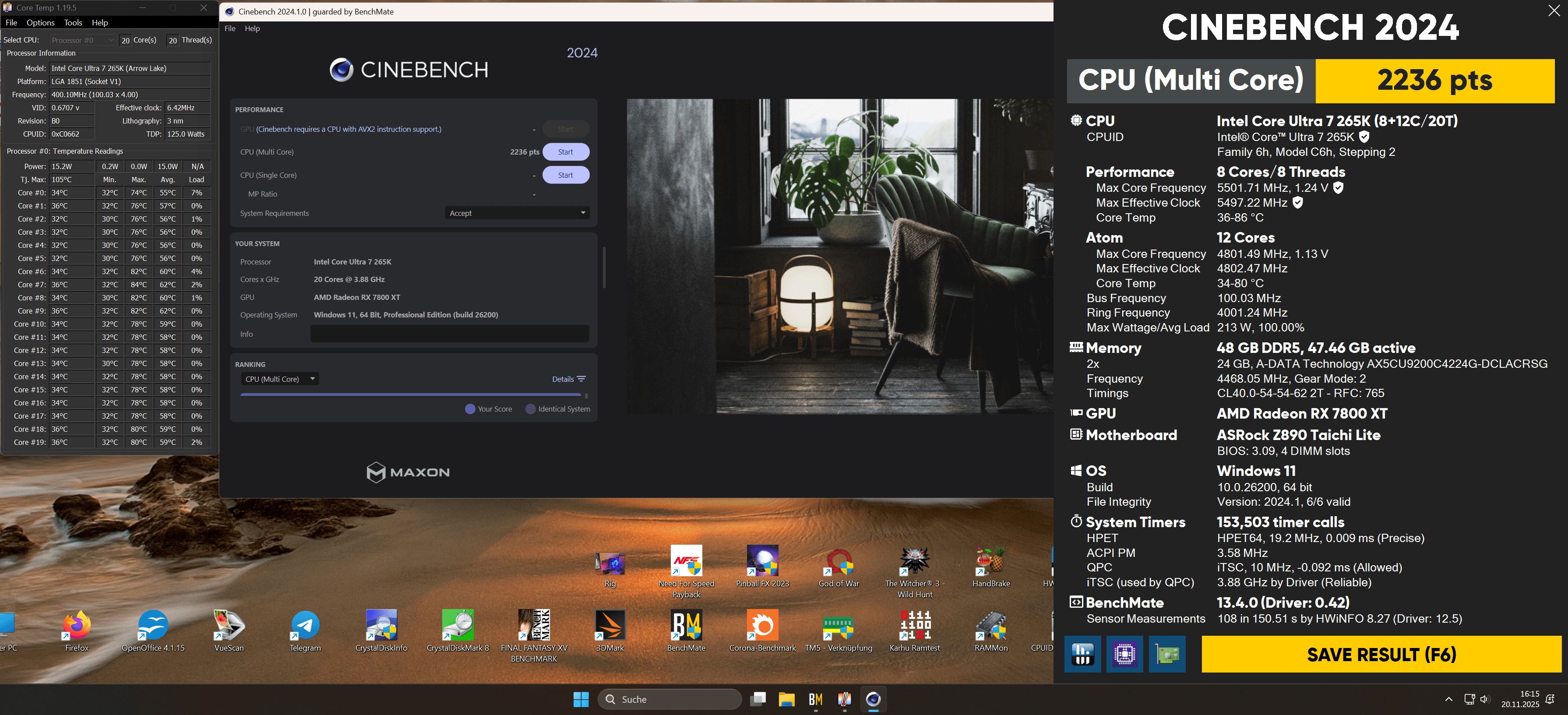

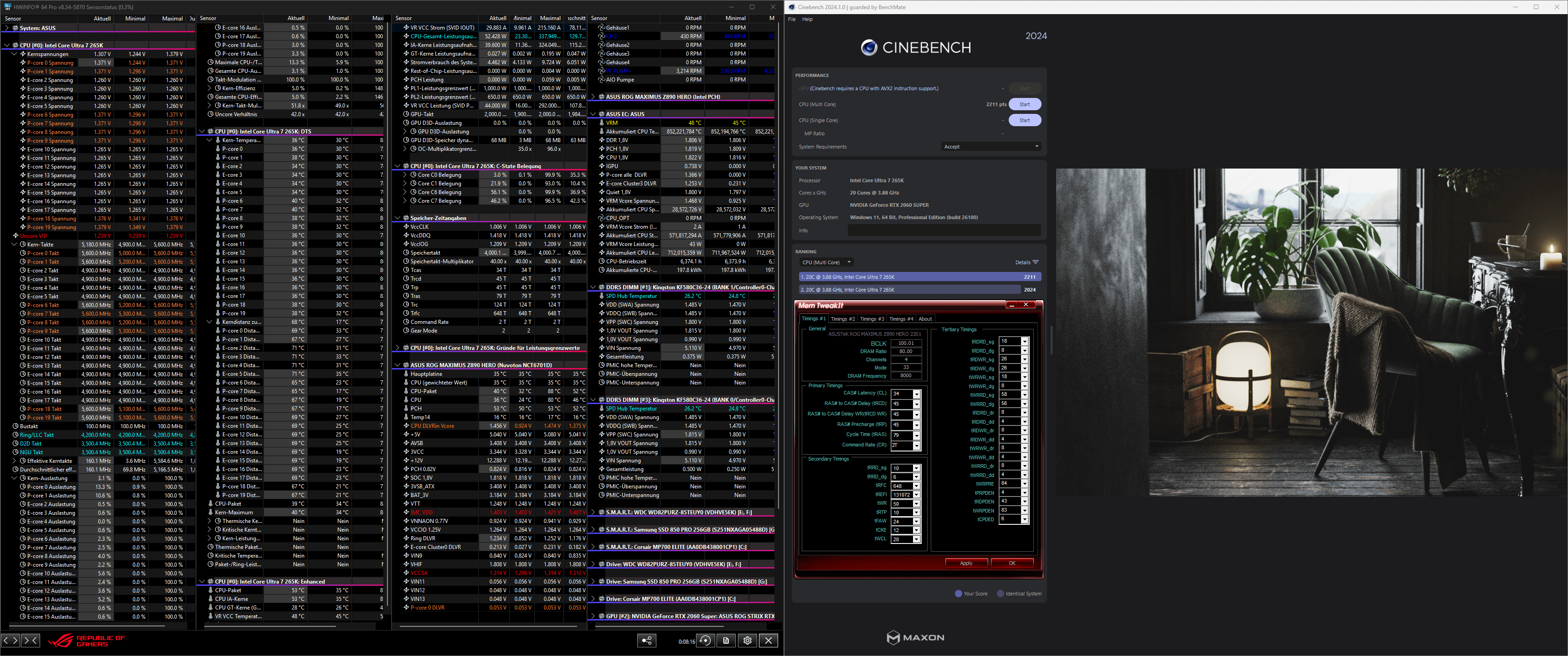

So Cinebench 2024 ist jetzt auch am Start. 2211 Punkt ist glaube ich ganz okay.
Ich denke mal das Du schon in den Bereich kommst wo der Takt nicht mehr viel bringt bzw die CPU drosselt.
Mit 1000W bist du bei einer 4090 schon im Bereich wo die Peaks das licht ausmachen könnten, wenn du es der Grafikkarte auch noch gibst.
Bei @snakeeyes siehst du schon das es nicht sonderlich was bringen würde mit Flüssigmetall. Er fährt Direct Die und die Architektur kommt bei 5,5/4,8 schon an die Grenzen.
Da brauchst du dann schon ne Chiller um mehr rauszuholen.
