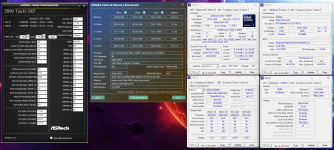

D2D bugfix ist aktiviert. Wie gesagt D2D / NGU / Ring dabei @ stock - Reboot 55 / NGU+D2D 32 | 32 -35 | 36 - Reboot 55 / Ring 36-40 - Reboot 55 / NGU voltage Auto + 1,050 offset +25-+75 / Ring Voltage 1,25 -1,35V
Alternativ teste mal strammere maintimings.
40 würde ich stehen lassen, aber von 54 54 auf 52 52 runter.
Hab 9200 42-56 ... probiert , 9000 cl 40,42,44,46 ... bis auf 51 runter , 8800 Cl3849...
VDD/Vddq 1,4 -1,6V , VDD2 1,35-1,45V (das Board will immer 1,5V setzen)
VccCLK - 1V -1,35V , VccIO 1,25V - 1,5V , VccDDQ 1,4V - 1,5V
A-Dies booten und rebooten lustig entspannt von 8000 CL34 - 8800 CL40 ...

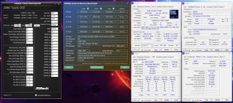

Hatte den RAM-Takt auch bis 8800 gesenkt, ändert leider nichts an den read/write Einbruch nach Standby oder Shutdown ohne PSU-Netztrennung.
btw. Games laufen doch nicht, wenn es sich verschluckt hat.
Fixier D2D auf 21, dann läuft die bude stabil egal was du machst. Wenn dann endlich das BIOS da ist, kannst du auch d2d hoch setzen.
D2D auto ging bei mir nicht, da zieht er einfach gleich mit NGU.
D2D 21 ist jetzt auch kein Weltuntergang vom Performanceverlust.
Teste ich gleich.....
Tatsächlich D2D 21 fixed aus dem Standby geholt 30min gespielt, läuft...
