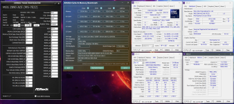

Das ACE macht seine job wie gewohnt ...
Mal schauen was ich aus diesem einstellungsprojekt machen kann oder ob es schon nicht übel ist ... und auf welchem Board ich das besser umsetzen kann :
Screenshot (8).pngScreenshot 2025-11-30 135715.pngScreenshot 2025-11-30 123202.png
Hatte den RAM-Takt auch bis 8800 gesenkt, ändert leider nichts an den read/write Einbruch nach Standby oder Shutdown ohne PSU-Netztrennung.
btw. Games laufen doch nicht, wenn es sich verschluckt hat.
Fixier D2D auf 21, dann läuft die bude stabil egal was du machst. Wenn dann endlich das BIOS da ist, kannst du auch d2d hoch setzen.
D2D auto ging bei mir nicht, da zieht er einfach gleich mit NGU.
D2D 21 ist jetzt auch kein Weltuntergang vom Performanceverlust.
Teste ich gleich.....
Tatsächlich D2D 21 fixed aus dem Standby geholt 30min gespielt, läuft...
