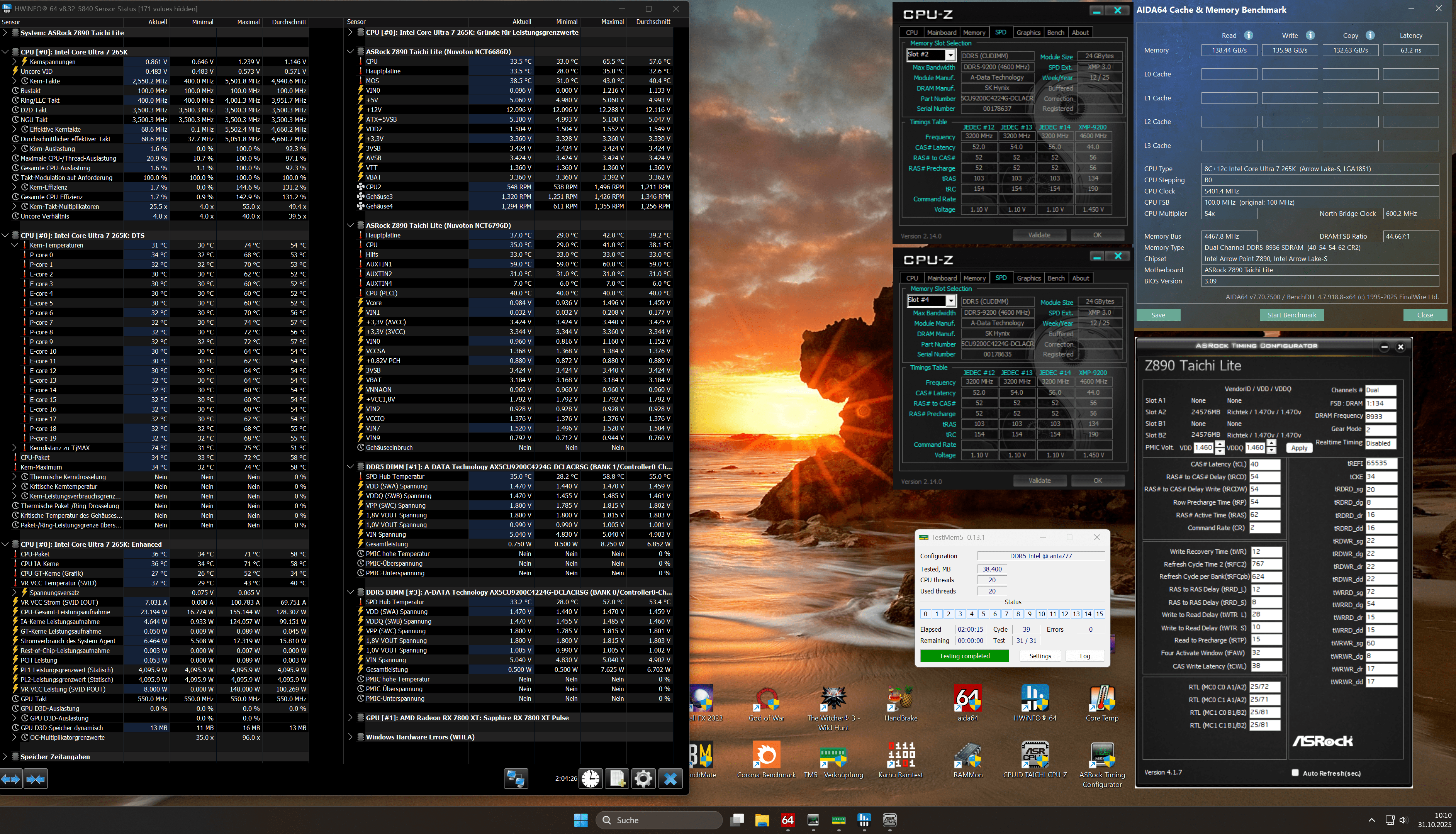

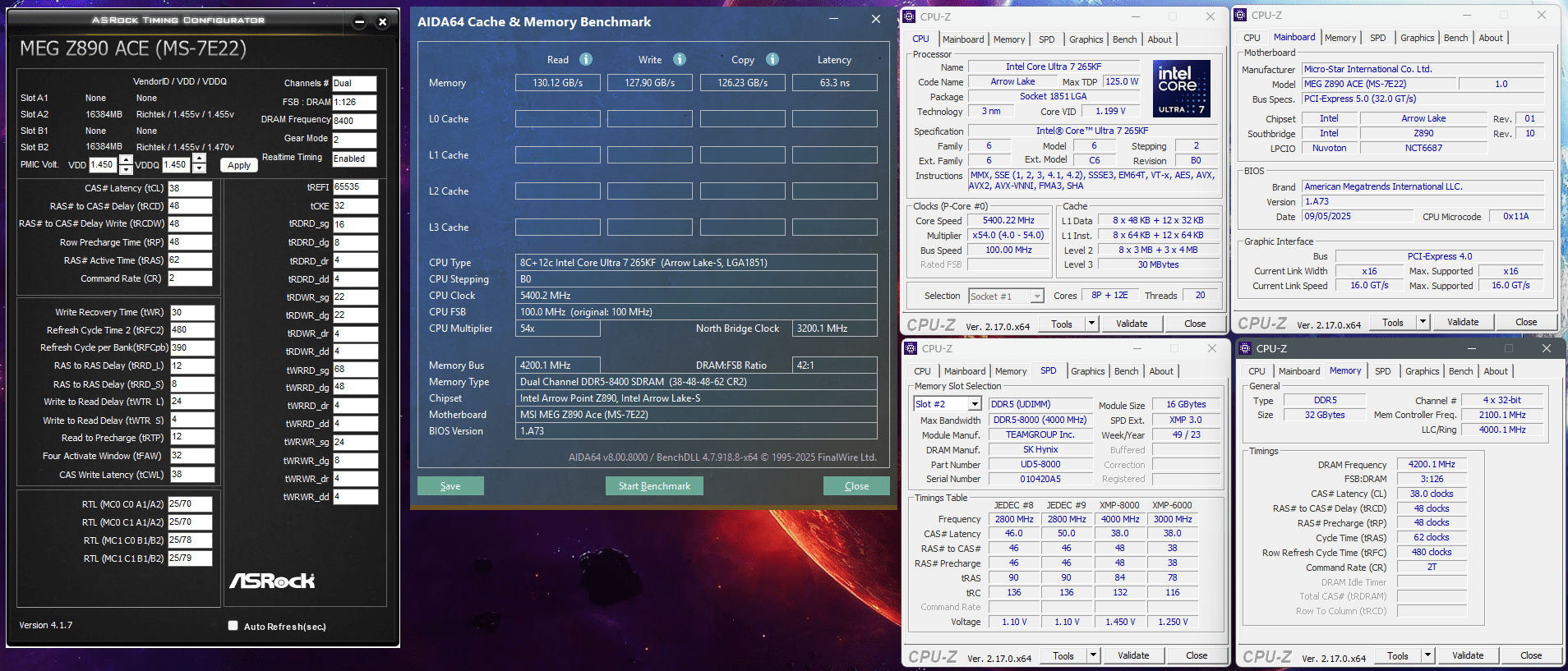

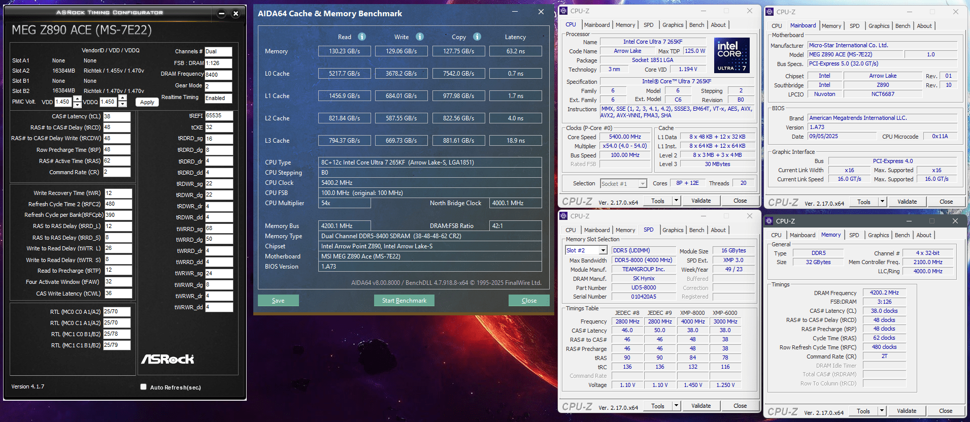

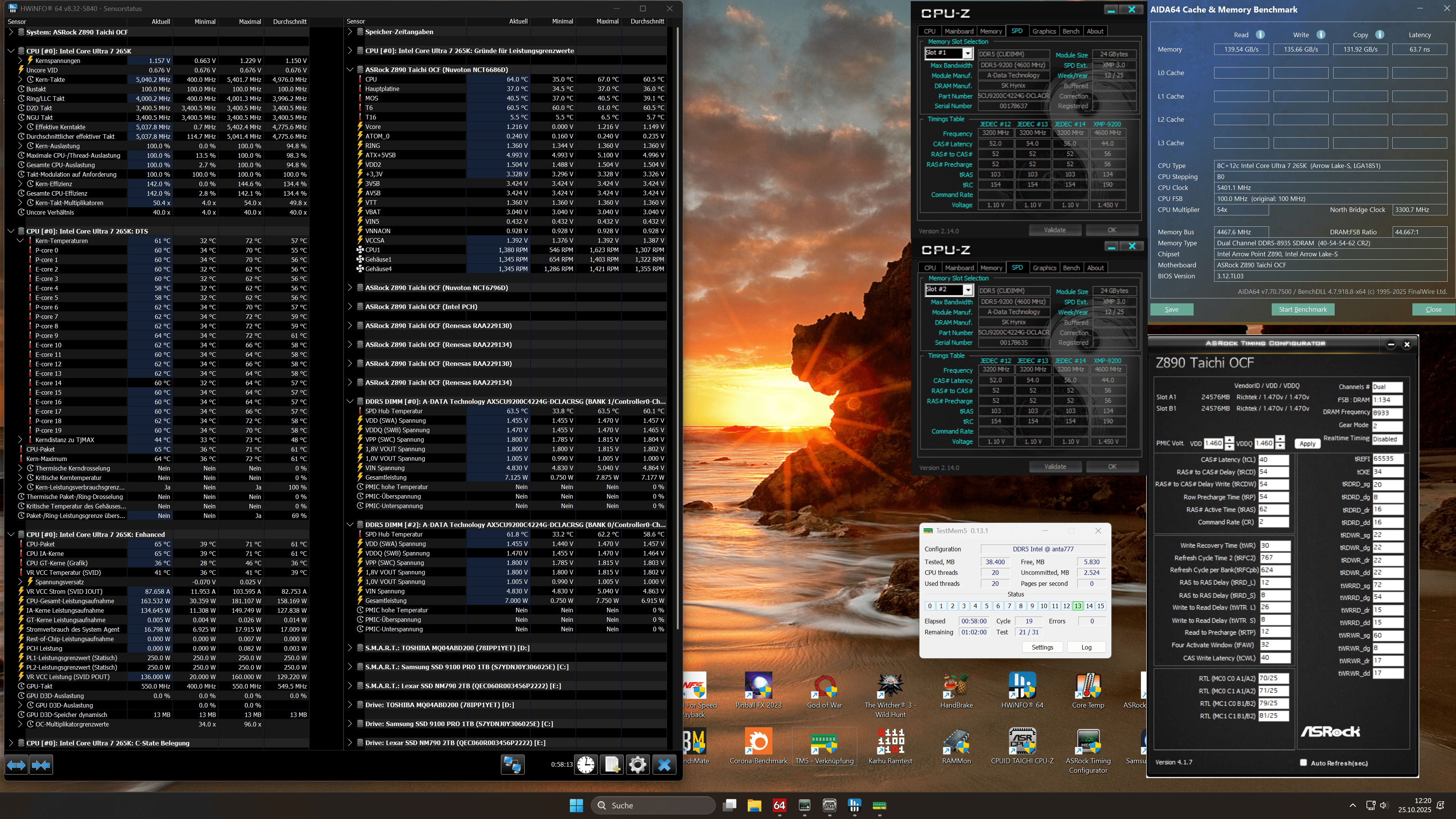

tWR von 30 ist ja auch krank ... der gehört runter :sneaky:

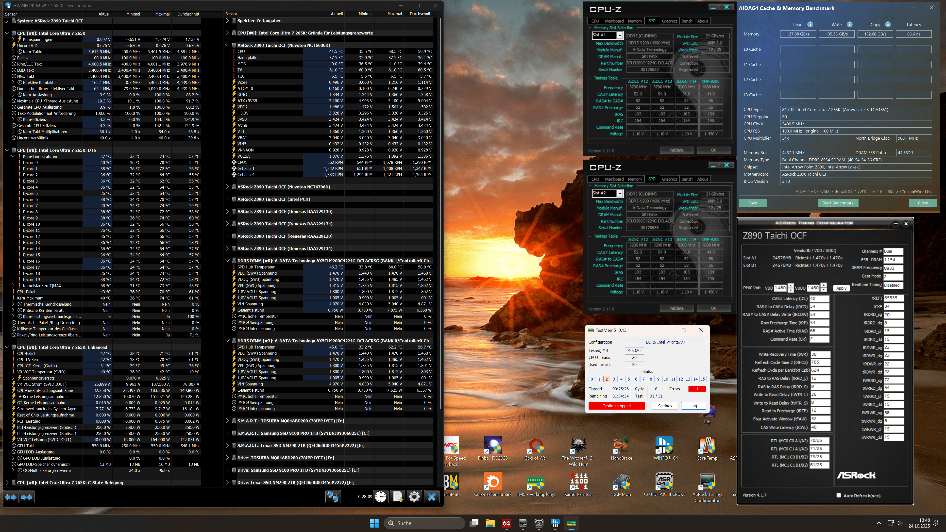

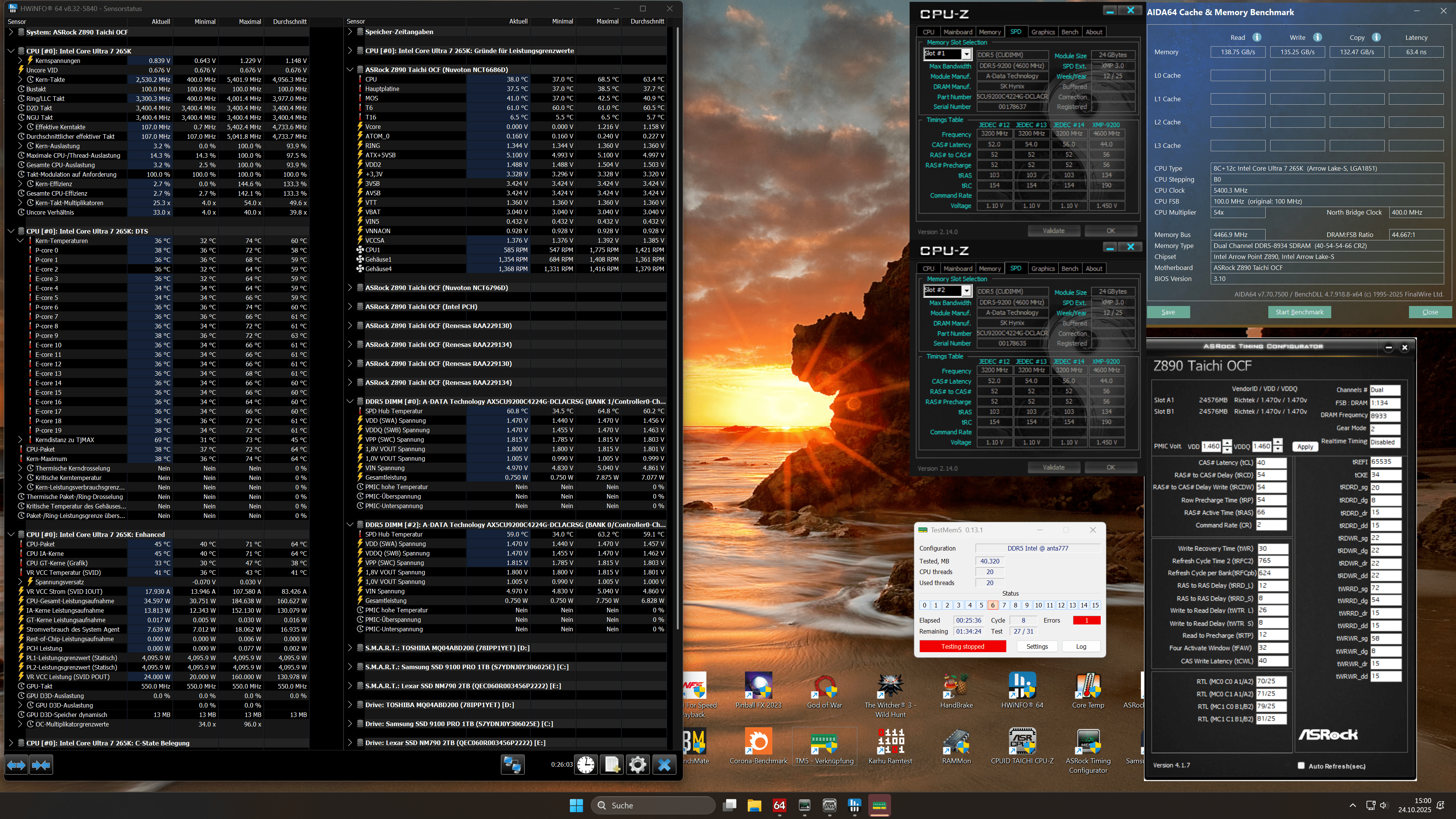

Leider ist bei -0,065 tatsächlich schon Ende bei 48 auf den E-Cores ...
Anhang anzeigen 1151151 Anhang anzeigen 1151152

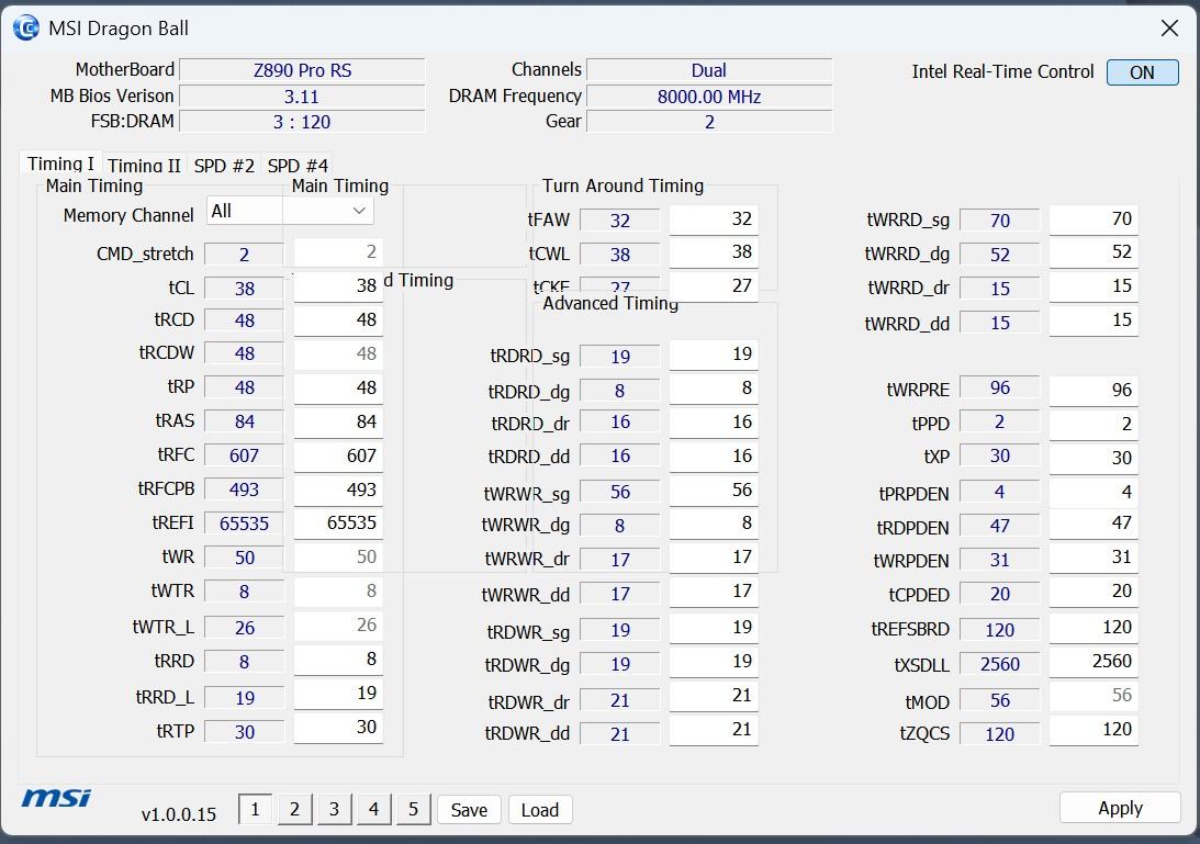

Wie zur Hölle kommt ihr unter 45 tWR?
Ihr habt doch auch Hynix M-Dies? Da kann doch nicht so ein riesiger Abstand möglich sein zumal unsere alle ja vom Hersteller bereits super gebinnt sind, oder?
Mein Udimm Kit ist ja mit 8000 36-48-48-128 angegeben bei 1,45V.
Wenn man die Nanosekunden rechnet, bleiben die ja vergleichbar zu euren Timings bei ~9000 MT/s.
Ich probiere es dann halt nochmal. Vielleicht gibt's da noch Möglichkeiten, sodass ich doch unter 60ns lande.
Ich spreche ja über 24/7 Stable und nicht Bench Stable...

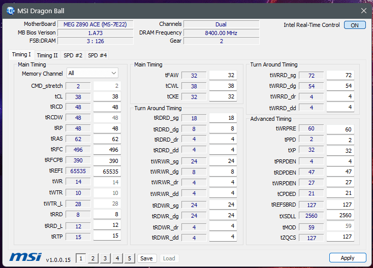

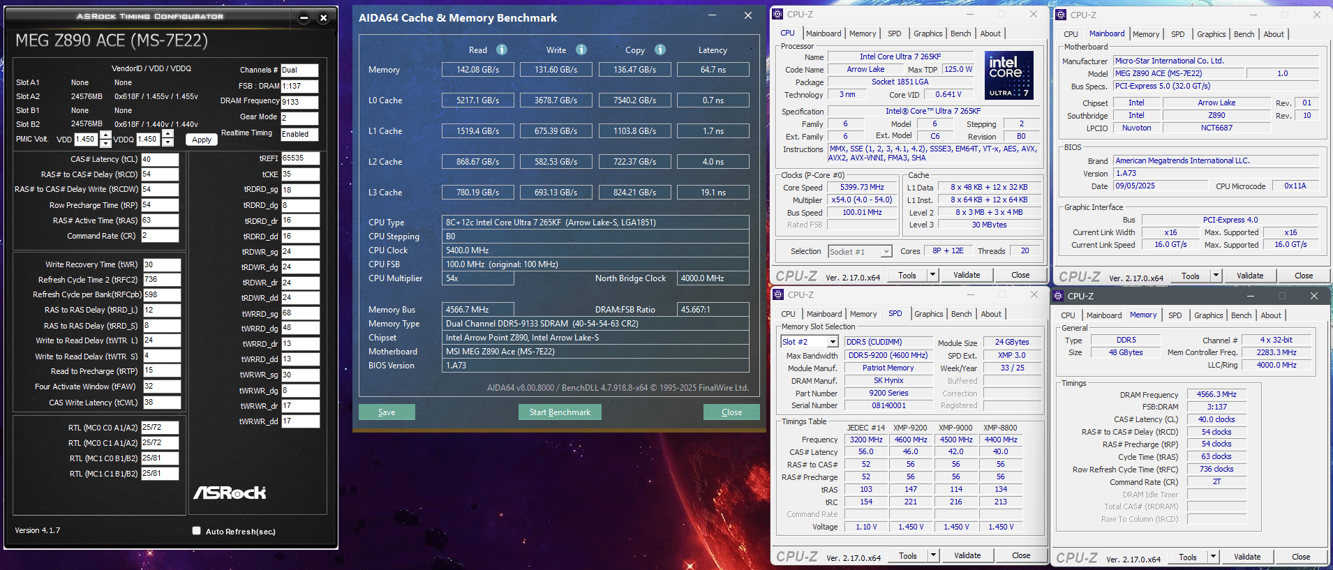

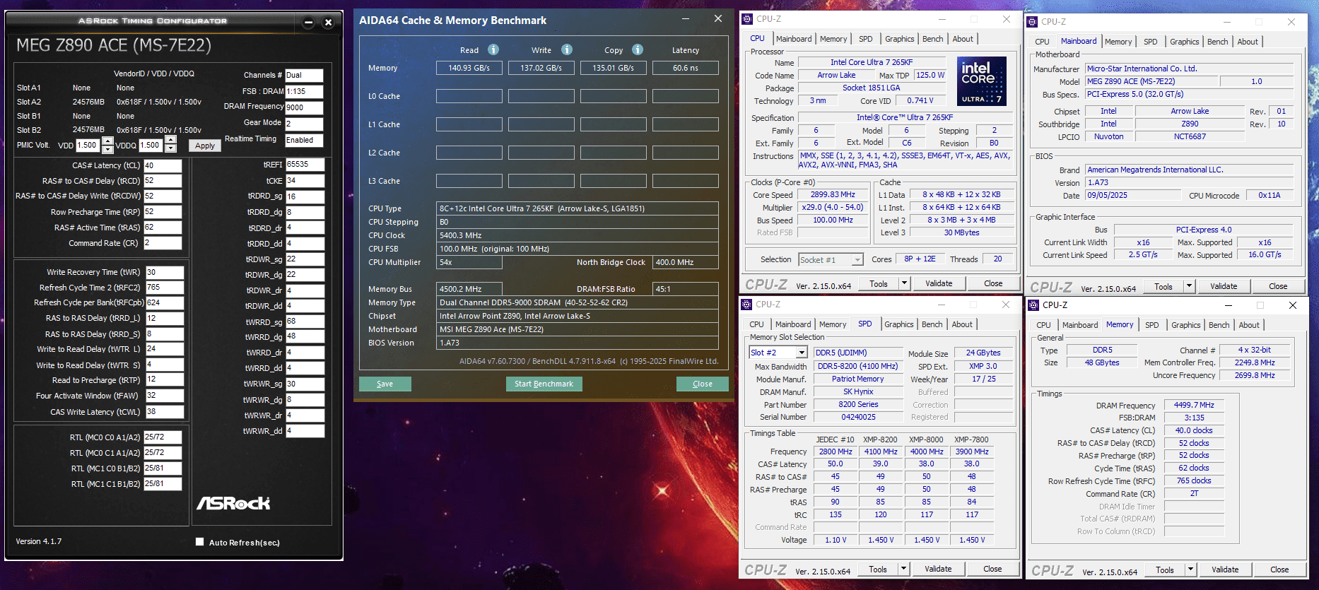

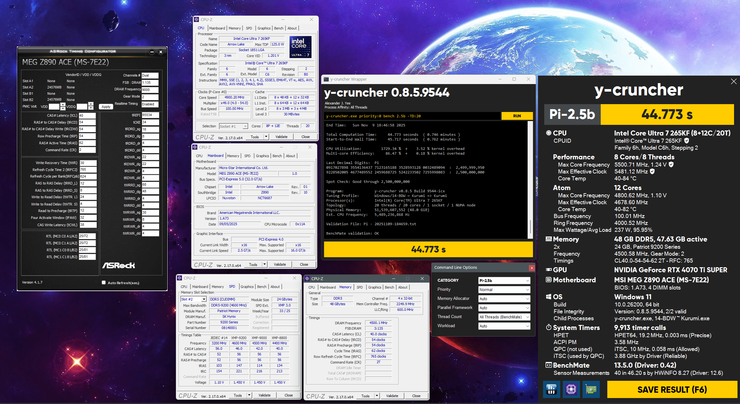

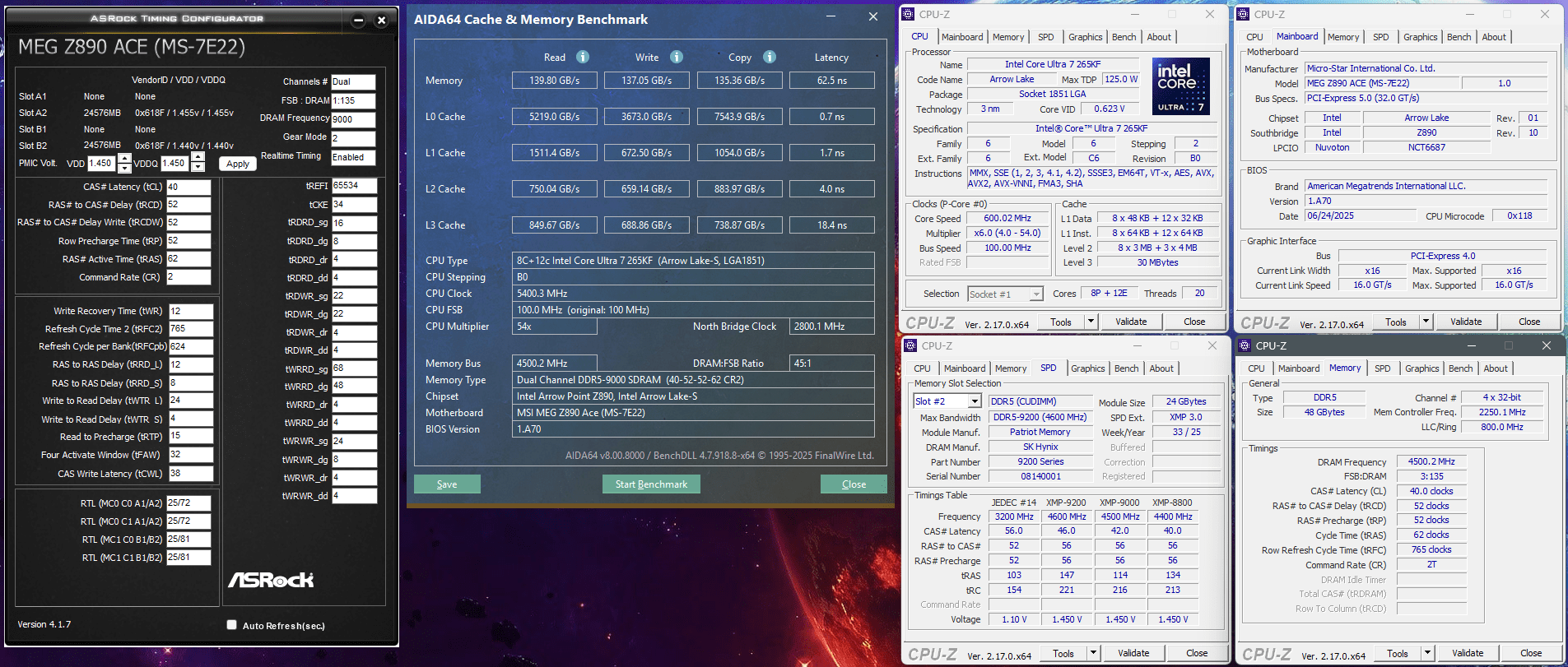

Mein screen sind A-Dies , das siehst du schon an tRFC2 von 480 bei 8400MT/s . Mit TWRPRE und TWRPDEN kommst du unter 48 . In meinem Fall mit 12 sind es tWRPRE 57 und tWRDEN 56 .
Ich bin gespannt ob du es unter 60ns schaffst. Bisher hab ich noch kein 4Dimm Board gesehen wo das erreicht wurde. TWR von 30 ist eigentlich standard , so wie auch tWRWR_sg von 30/24.
Mein nahestes Ergebnis in Richtung 60ns waren 60,6ns. Geknackt habe ich sie selbst mit Benchsetup mit 9133MT/s nicht. Aber 60,6 ns für ein Daily sind auch nice ...
In meinem A-Die/M-Die Daily sind tWR 30 - tWRPRE 78 und tWRDEN 77 .

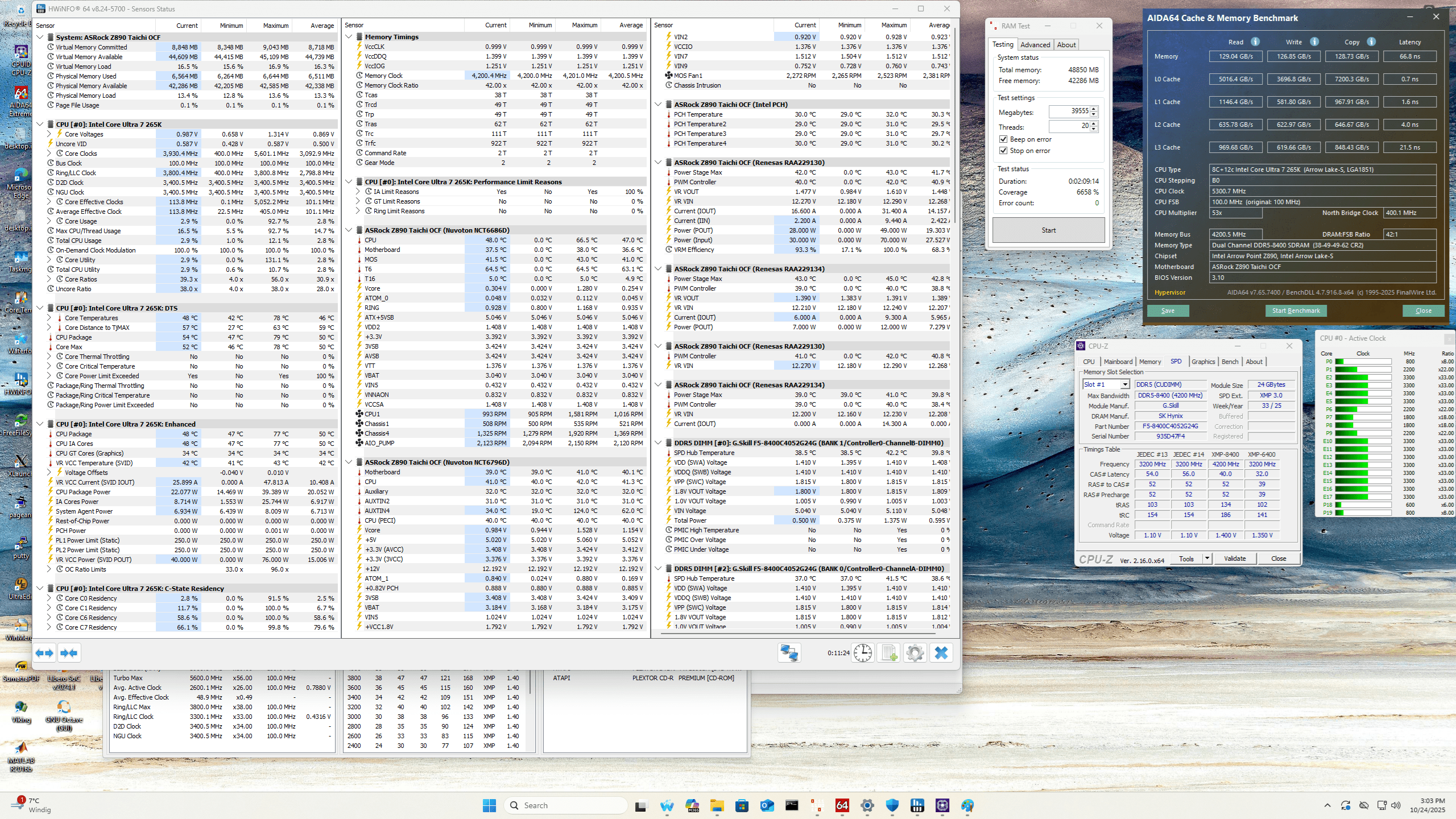

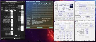

Okay, das erklärt einiges.

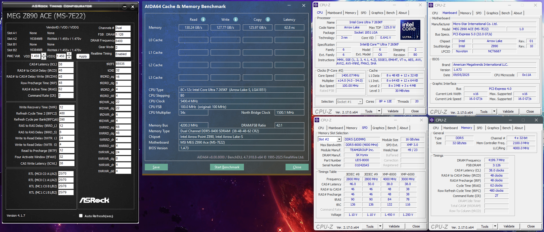

60,6 sind ja schon der Hammer. Arg viel besser geht es ja nicht mehr. RFC bin ich bei 660 und tRFC2 bei 650 mit 8000MT/s.
tREFI hab ich schon mit 80000+ ausprobiert, das ändert aber an Timing und Durchsatz nichts mehr. Aktuell habe ich 62,9 ns.

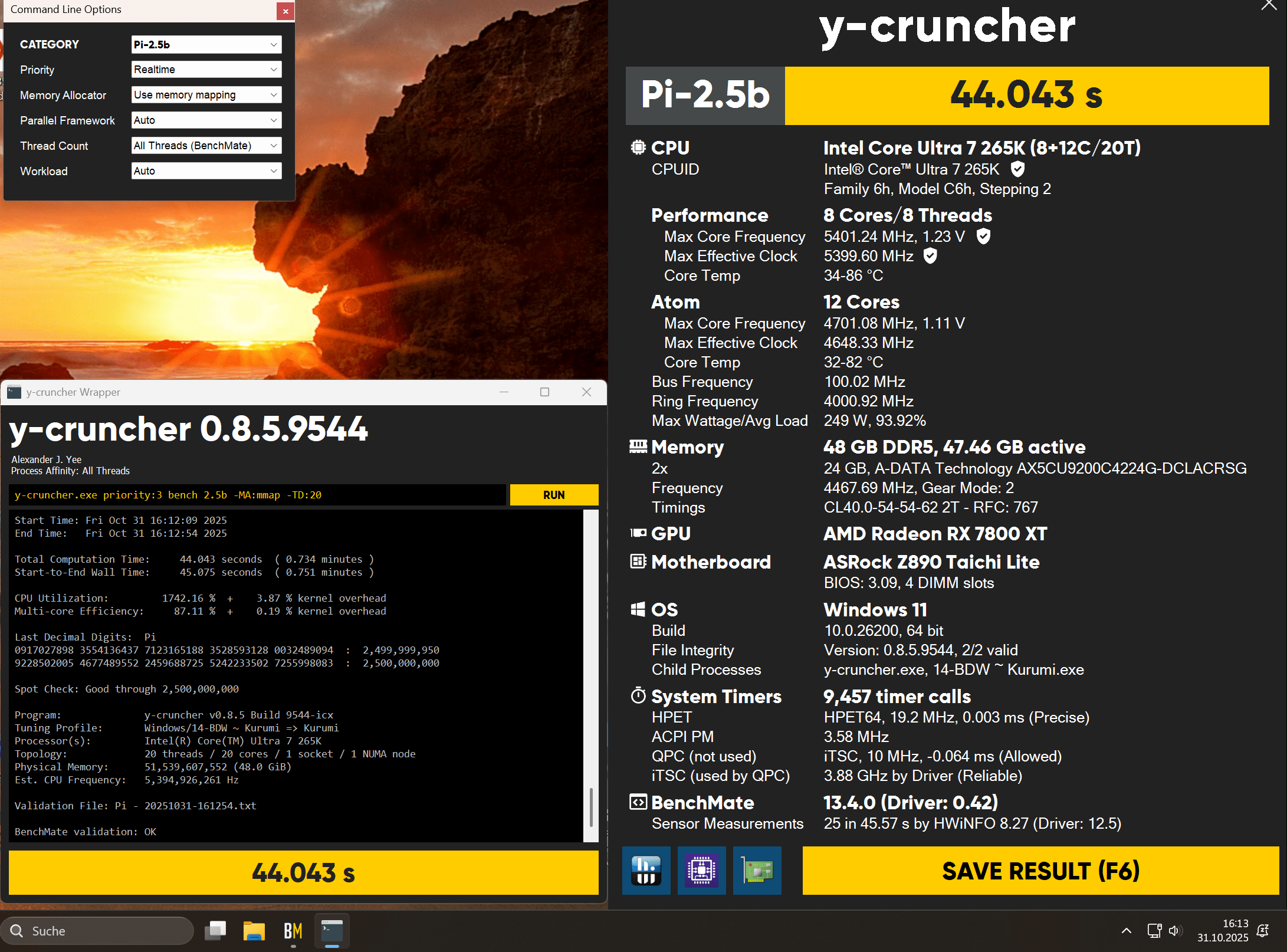

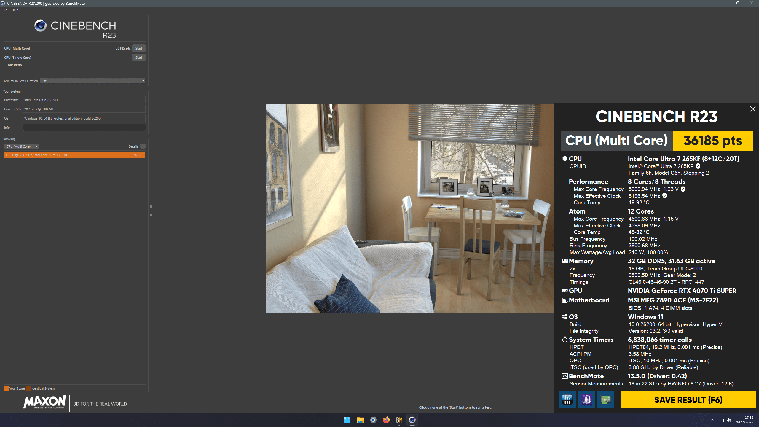

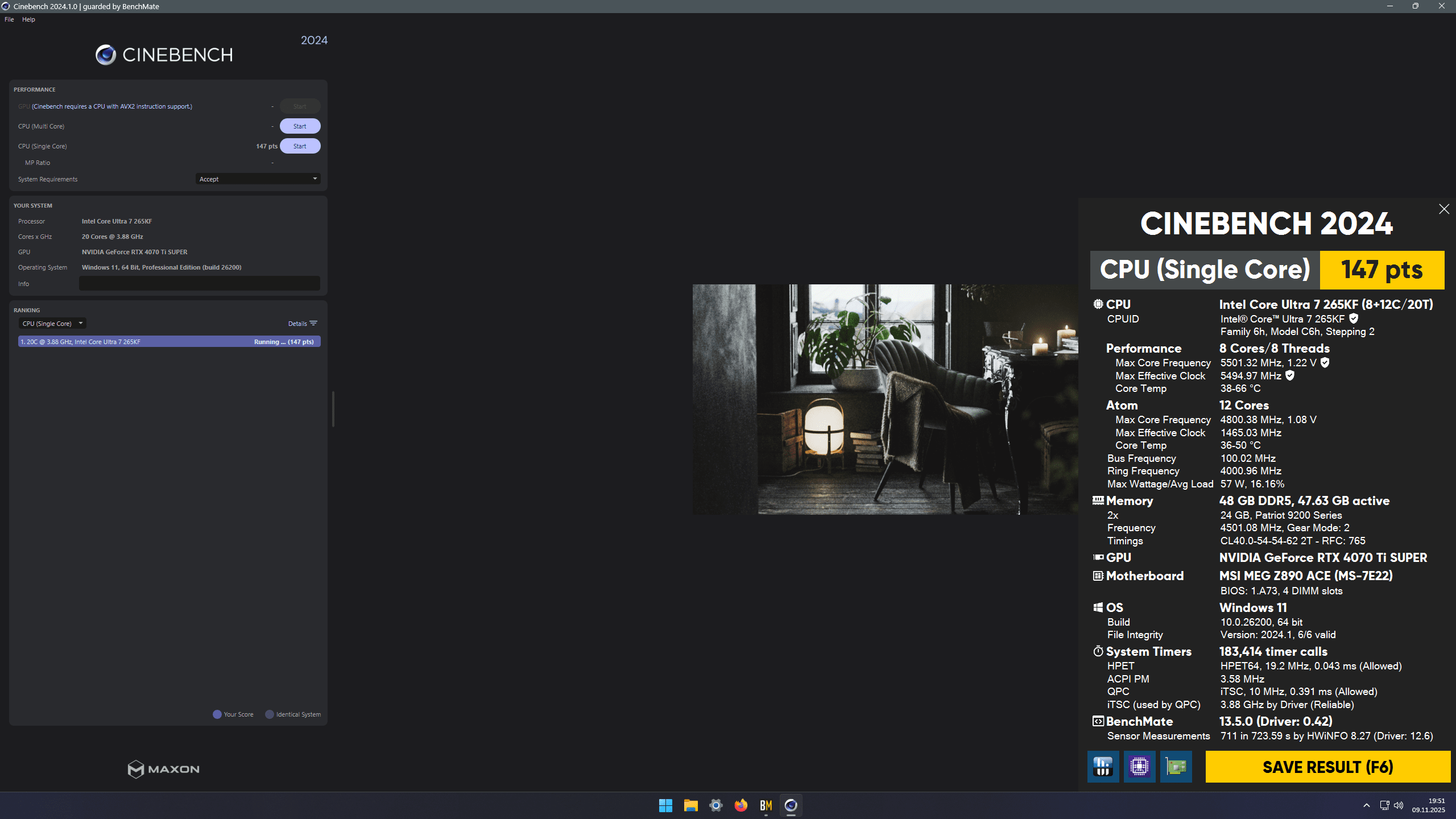

Ich hab auch entdeckt, dsss Y-Cruncher mit 5,5 GHz P-Core bei mir 1 Sekunde schneller läuft als mit 5,6 GHz bei sonst gleichem Setup.... Das soll man sich mal erklären....
Andere Benchmarks reagieren wie zu erwarten.

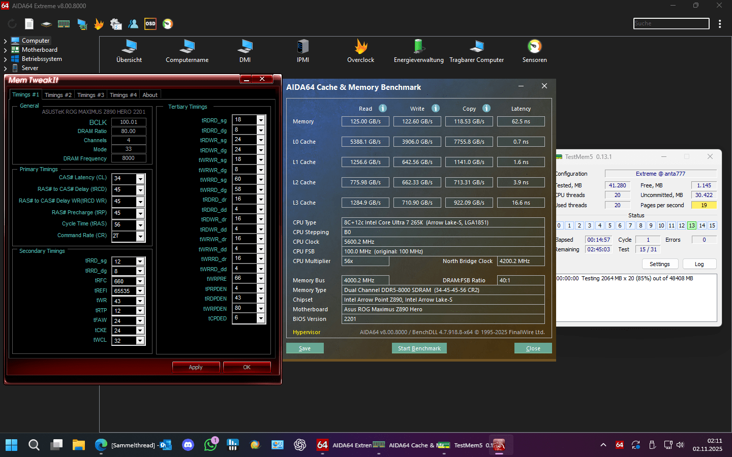

Ich bin bei der RAM Latenz jetzt bei so ca. 67ns angekommen. Ich habe erst jetzt herausgefunden, wie ich die interne GPU ausschalte.
Aber nach dem Ausschalten der iGPU war das RAM wieder instabil. Nach einer größeren Suchrunde (ich musste wieder ziemlich weit zurück), hab ich herausgefunden, dass mein Drehen an VnnAON die falsche Stellschraube war. Ich hab jetzt +20mV NGU Voltage Offset - und das stabilisiert mir dann NGU/D2D auf 34/34 (was ich wegen der Performance unbedingt haben will).

Edith: 15mV haben nicht gereicht. Im Moment läuft kahru mit +20mV NGU voltage offset. Wird schon passen. Der erste Fehler @15mV kam erst nach über 25 Minuten.
Update 2: Fehler nach 35min... NGU offset nach +10mV, zusätzlich MemSS offset auf +10mV. Dann zwei, drei Stunden warten...
