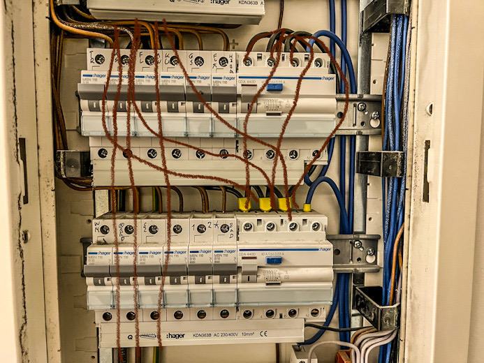

Tendenziell kommen die 3 Phasen rein, gehen oben drauf und dann auf die FIs…

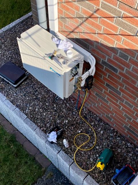

So, Projekt „Luft-Luft Wärmepumpe“ ist jetzt bei uns gestartet. Letzte Woche war der Elektriker da und hat die Vorverkabelung für die beiden Aussengeräte gelegt, am Montag dieser Woche fing die Firma an das erste Aussengerät und die Innengeräte vorzumontieren. Diese Woche werden sie noch brauchen, bin gespannt…😎
Für ne klassische Wärmepumpe die auch Warmwasser macht ja, aber das hier müsste ein Außeneinheit für zwei Split Geräte sein? Vermute mal die hat 4-6kw Heizleistung?
Deswegen hatte ich auch Luft-Luft Wärmepumpe geschrieben. Das ist letztendlich eine Split-Klimaanlage mit der man sowohl kühlen als auch heizen kann. Wir setzen zwei Aussengeräte und 4 Innengeräte ein.
Ich weiß es jetzt sicher, die obere Schiene hängt gar nicht am FI. Hatte beide FIs ausgemacht und Herd + die drei Lichtbereiche waren noch aktiv.
tricky tricky !
