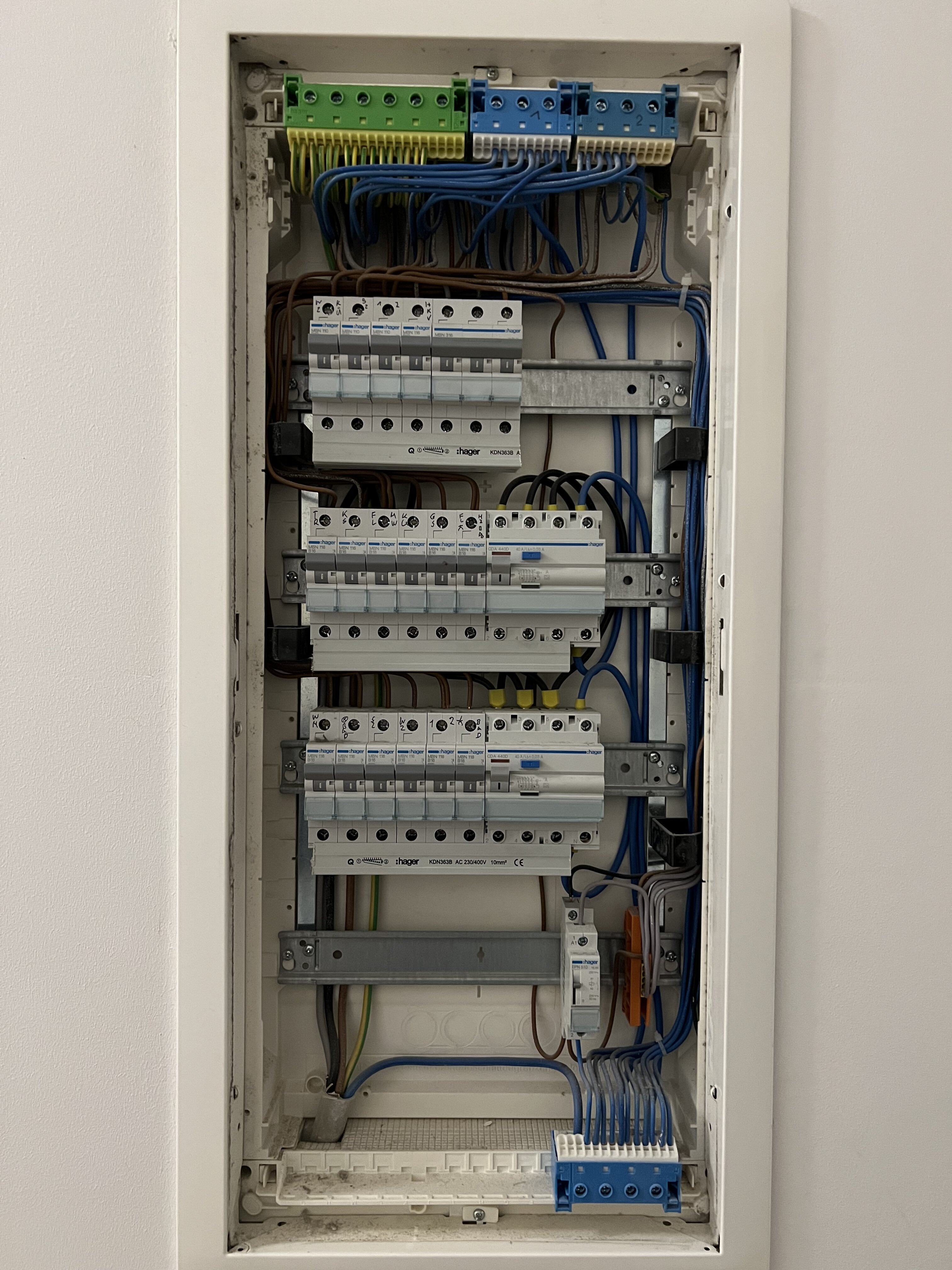

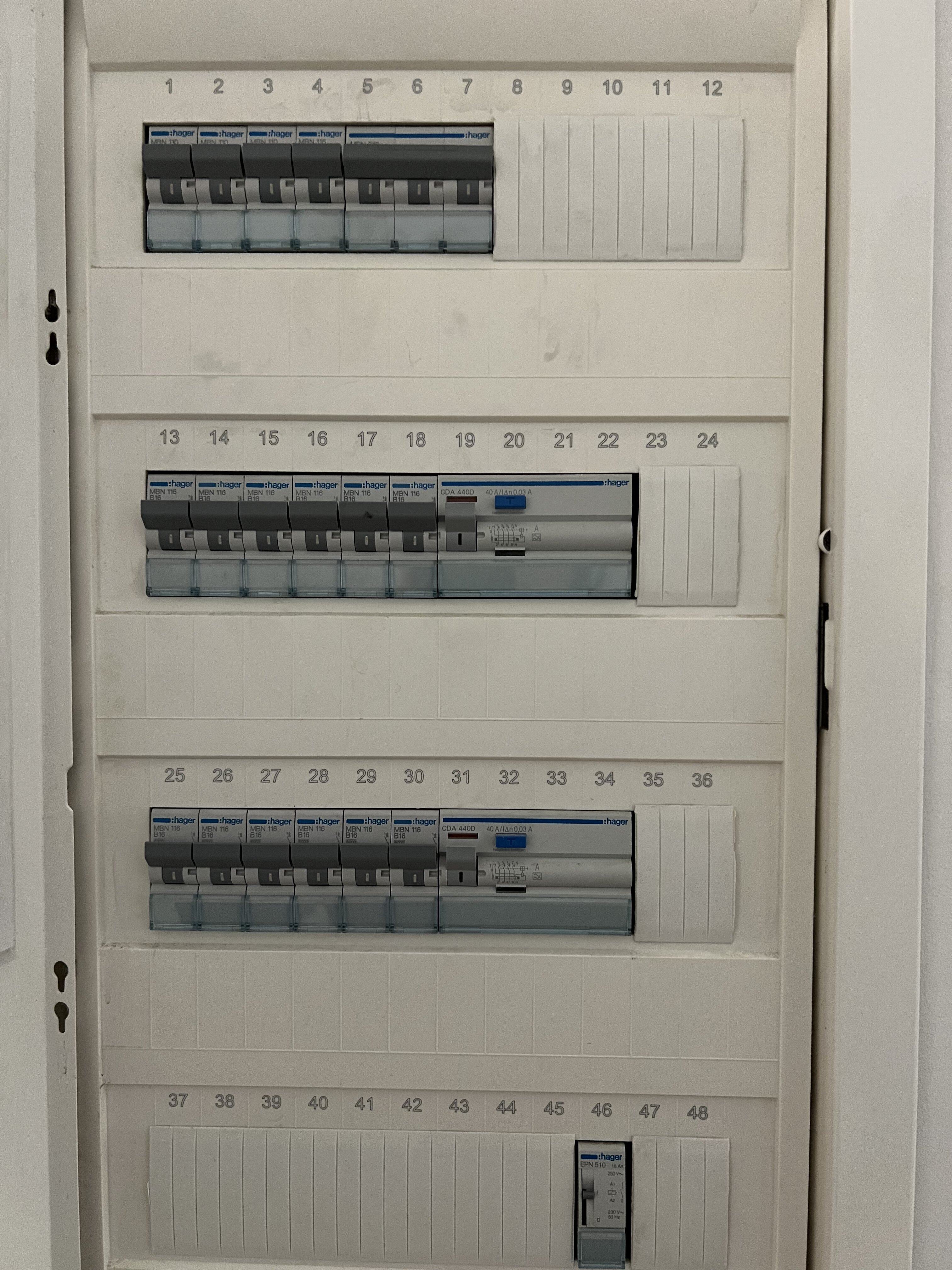

Meine Verteilung hat 3 Schienen, aber nur auf 2 sind RCDs verbaut. Auch die Beschreibung sagt zum RCD in der Mitte "FI für 13-18" und beim unteren "FI für 25-30".
Kann das wirklich sein, dass die obere schiene (inkl. dem Herd) nicht auf nem RCD hängt? Die Anlage ist 2016 in Betrieb genommen und wurde vor meinem Einzug auch wie vorgeschrieben nochmal vom Elektriker abgenommen. Ich hätte gedacht, dass ohne RCD gar nicht mehr erlaubt ist.
Falls es relevant ist:
1+2+3 sind jeweils Deckenlicht, 4 ist HKV (also vermutlich irgendwas für die Fußbodenheizung). 5-7 ist der Herd.
D.h. zumindest die Steckdosen hängen alle auf nem RCD.
Die hängen schon auf einem Fi, enweder mit Draht verlegt oder mit so einer Phasenschiene.
Die Sicherungen können an einer Schiene hängen und trotzdem kann man unten noch einen weiteren Abgang der Zuleitung schaffen.
Mach einfach mal die Plastikabdeckung weg, dann siehste ja wie es verdrahtet wurde. Normal ist in jeder Ecke eine Schraube, diese musst du 90° grad nach links drehen.
Danke, in dem Fall ist einfach die Beschriftung falsch? Würde mich ja nicht wundern :fresse:
Ne das passt schon, da ist wahrscheinlich nichts falsch.
Die Spannung/Strom kommt vom RCD auf Pos. 19-22, läuft dann über die Sicherung vor bis zur 13 und dann hoch auf die 1 und weiter bis an die 5-7.
Diese Sicherungen haben mehrere Ein/Ausgänge und können auch übereinander/sonstwie miteinander verbunden werden. Die müssen nicht in einer Reihe sitzen.
Da unten die Nr.46 ist ja auch irgendwie angeschlossen worden.
Stand 2016 ist das alles in Ordnung so. Die obere Reihe hat keinen RCD. Das Relais unten auch nicht.

Haben wir jemand hier der sich mit Verteilungen wirklich auskennt?
man kann wohl davon ausgehen, das die FI auch nur die genannten bereiche überwachen. wenn das jemand umverkabelt hätte, hätte er es auf den zettel auch umgeschrieben oder einen neuen erstellt. die anlage wurde auch nur erweitert, nicht neu erstellt, oder das gehäuse ist wahnsinnig schnell gealtert.
man könnte den elektriker fragen, der den spaß installiert hat. normal steht die firma irgendwo auf einen sticker an der seite, in der tür oder sonstwo. wer gut arbeitet, will auch, das man sieht, wer das gemacht hat, um zb auch später wieder angerufen zu werden für folgeaufträge (elektrik zb für auto ladestation oder garagen strom versorgung usw...). ist ja quasi gratis werbung
Hier wurde nichts umverkabelt, oder erweitert, das ist der original Zustand aus 2016 als dieses Haus gebaut wurde. In dem Schacht scheint es einen Luftzug zu geben, deswegen ist da so ne Schmutzschicht auf dem Panel was es vermutlich älter aussehen lässt, als es tatsächlich ist.

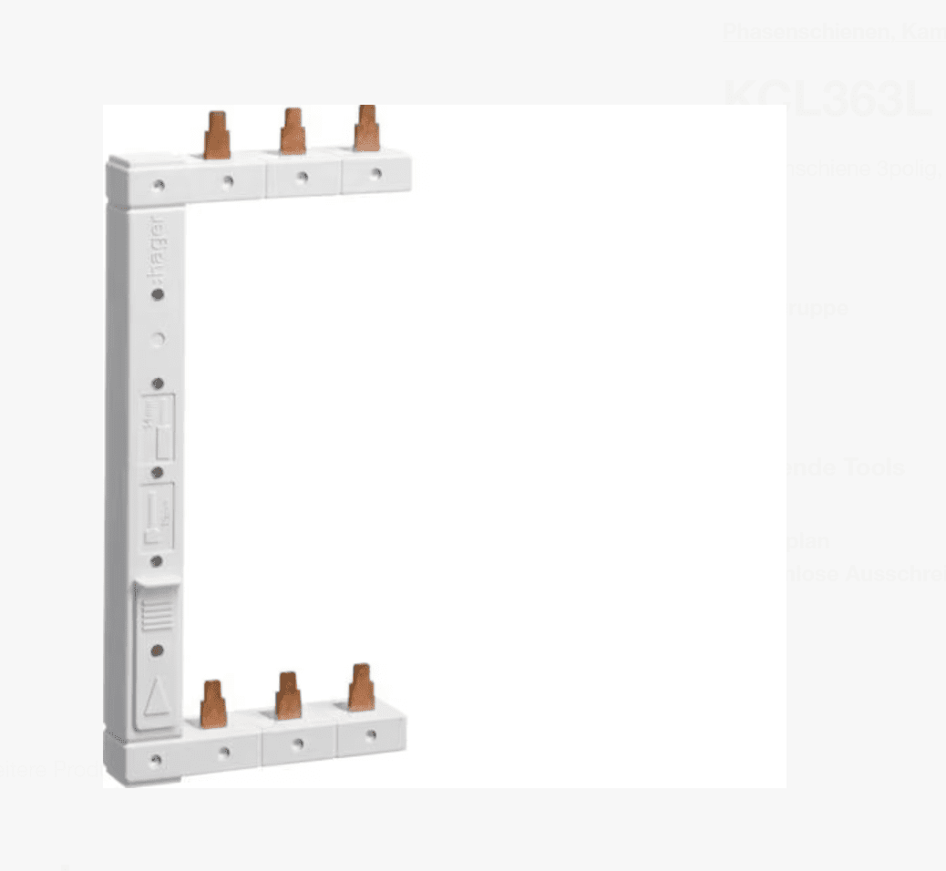

Den Deckel abschrauben und nichts anfassen, macht immer noch am meisten Sinn - dahinter sollten eigentlich, zumindest die Sicherungen und Co, einen Berührungsschutz haben.
Bei der Verteilerschiene kann es aber sein, das z.B. die Endkappen nicht montiert sind, da ist dann Vorsicht geboten.
Hier ein Bild der verbauten Sicherung:
Quelle: Hager.com
So sieht’s innen aus, kannst du davon was ableiten?
wie schon geschrieben, ist die obere leiste nicht mit abgesichert durch einen FI. die dickeren schwarzen kabel rechts gehen in den FI rein und "verteilen" den strom an die einzelnen stränge. sollte dies auch für die obere reihe gelten ,müsste ein dickeres kabel auch nach oben gehen, was aber nicht der fall ist. auch so eine verlinkte brücke oben ist hier nicht zu sehen.
wenn die installation von 2016 komplett neu ist, dann wird das auch stimmen, was auf dem zettel steht mit was wie wo abgesichert ist.
warum ist die installation eigentlich so dreckig, die abdeckung so ausgeblichen? ist der raum in der garage oder sowas? sieht nicht nach 5 jahre alter aus... und wo ist der zähler?

@Tundor auf den ersten Blick sieht es so aus als ob alles über beide FI's läuft. (Ohne Gewähr)
Wieso?
Du hast 16 "Ableitungen" im Verteiler. 16x PE
Auf der N-Seite sind 15 blaue Drähte. Ich vermute das es eine Tasterschaltung gibt (Flur, Treppenhaus) und diese läuft ohne Fi. Die blaue N leiste rechts unten läuft ohne FI. Die beiden oben mit Fi
/Edit
Wenn die Zuleitung (links unten) direkt auf die Sicherungsreihe oben drauf geht, dann ist es tatsächlich so daß die oberste Sicherungsreihe ohne Fi läuft. Dafür sprechen die blauen Drähte die gebündelt runter laufen.
Wieso?
Bin ich auch drauf reingefallen aber schau mal, da gehen zum Teil mehrere Leitungen auf eine Sicherung. Ist wohl schon so wie Payday schreibt.

wenn oben mit FI abgesichert werden soll, muss die oberste leiste auch mit dickeren kabeln aus der mittleren reihe versorgt werden. dies ist aber ganz eindeutig nicht der fall. stattdessen ist es genau andersrum. die zuleitung von links unten geht in die oberste reihe und wird dort gesplittet (sieht man nicht direkt), welche dann in die unterste reihe geht mit den twin aderendhülsen (schwarze kabel) und von dort dann auch die mittlere schiene versorgt.
die sicherungen der oberste reihe haben auf jeden fall keinen FI. ich habe mal gegoogelt. da steht geschrieben, das unter bestimmten bedingungen kein FI notwendig ist (zb fest angeschlossene geräte wie ein herd ohne steckdose,, irgendwo stand auch, das ggf. lampen nicht unter die FI pflicht fallen, da diese fest verbaut sind). wahrscheinlich unterliegen alle sicherungen in der oberste reihe keiner FI pflicht. ob das wegen einen ollen Fi Schalter echt wert ist... war wohl ein recht günstiger anbieter/elektriker, der nur das absolute minimum liefert.
Wie gesagt ist da halt ein bisschen Staub/Schmutz drauf was ich nur oberflächlich abgewischt habe
das sollte auch kein angriff auf dich sein. es wirkt nur so, als ob das teil deutlich älter aussieht als er wirklich ist. ich habe meinen kasten von innen auch noch nie gereinigt. beim straubsaugen ab und anmal kurz mit der bürste dran vorbeigewischt, wenn man das teil eh gerade draufhatte. aber sonst wayne...
wenn die ganze hütte von 2016 ist, kannst du wohl davon ausgehen, das deine elektroinstallation im guten zustand ist und alles gut ist. ob nun eine lampe oder der herd nen FI hat oder nicht, wayne. wenn es keine vorschrift dafür gibt, wird das auch seinen grund haben und es geht keine ernstzunehmende gefahr davon aus.
es gibt deutlich ältere installationen mit deutlich schlechteren zustand, wo man wirklich angst bekommt... wenn man da irgendwas anfässt, besteht jedesmal kurzschlussgefahr, weil die kabel in der dose keine isolierungen mehr haben und rein durch abstand zueinander "sicher" betrieben werden. nach 50-60 jahren sind die alten starren leitungen/isolierungen einfach durch... solange sie keiner anfässt, geht das auch nochmal 20jahre gut, aber wehe die steckdosen sind durch und müssen getauscht werden.
Das hatte ich bei meiner ersten Recherche so auch gefunden und es würde auch Sinn machen so wie das verteilt ist da auf der obersten Schiene nur der Herd + 3 Deckenlichter hängen und alle Steckdosen sind auf den beiden unteren Schienen. Beunruhigt mich jetzt erstmal nicht, ist alles noch 100 mal besser als die klassische Nullung aus meiner alten Wohnung :fresse:Danke für euren Input.
steckdosen müssen auch einen FI haben, mindestens aber alles aus dem BAD. bei BJ16 ist fest davon auszugehen, das das auch so ist...

Ja, das Bad hängt auf der mittleren Schiene inkl. Licht und Anschluss für den Spiegelschrank.
