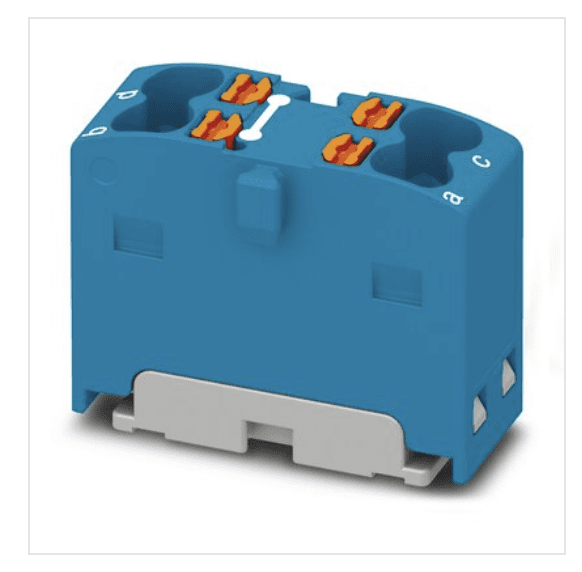

Mal ne Frage zum Thema Lüsterklemmen und co.
Wenn ich die Stellantriebe austausche würde ich auch die Verteilerdose was aufhübschen wollen, das sieht da leider aus wie Kraut und Rüben und ist mit meinem leichen Cable Porn Fetisch kaum vereinbar.
Alles mit normalen Lüsterklemmen 1:n verteilt, teilweise guckt da sogar am manchen Stellen die Phase ein Stück raus und der Kasten natürlich auf Anschlag voll und alles zusammengequetscht.
Gibts ne Art Multiverteiler für sowas mit dem man verschiedenen Kabeltypen (die Antriebe dürften ja irgendwelche recht dünnen Litzen haben) sicher und übersichtlich verbinden kann?
Ich kenn jetzt nur die klassischen Lüsterklemmen und Wago-Klemmen mit und ohne Hebel in gefühlt 100 Variationen.
Ich suche also ne Art Klemmleiste, die man in so nem Kasten verbauen kann (und darf) oder ne XXL-Wago-Klemme mit Schrauben statt Federn.
Alternativ auch ne Verbindungsleiste, die auf eine Seite in so nen Lüsterklemmenriegel schrauben kann.
Das beste was ich finden konnte ist sowas hier, die dürfte aber beidseitig auf sein und vermutlich nur fest verbaut erlaubt sein:
Ich weiß es nicht, aber tagge mal @scars :d
@Blutschlumpf
Phoenix PTFIX Serie vielleicht?
Gibts in verschiedenen Farben, 2er, 4er, 6er etc... => 0,14 ...1,5 mm²
Und du brauchst nichts Schrauben, sondern einfach mit nem Schraubenzieher den Orangenen Stift drücken zum lösen/einschieben...
Zudem werden se in einen Sockel geklipst den man einfach verschrauben kann...
Dass es wirklich die 16mm² Klemmen aus dem Amazonlink sein müssten, kann ich mir nicht vorstellen.
Wenns Pollmann sein soll, könnte die SDKF 5 x 0,2 - 2,5 mm vielleicht auch noch passen. Je nach benötigter Kontaktanzahl, würde sich die Auswahl noch einmal ändern.
Wenn die Dose zu eng ist, lässt sich da auch ein größeres Modell bis hin zum Kleinverteiler mit Hutschienen wählen. ;)
Wago 221-500 und dazu die passenden 221er Klemmen (die "normalen" durchsichtigen mit den orangenen Hebeln).
Das ist nahezu DAU-Sicher. Schraubklemmen sind auch scheiße, verwendet kein Mensch mehr für sowas, aus unterschiedlichen realen Gründen.
Man könnte natürlich mit irgendwelchen Reihenklemmen arbeiten, halte ich aber aus unterschiedlichen Gründen nicht für besonders sinnvoll.
