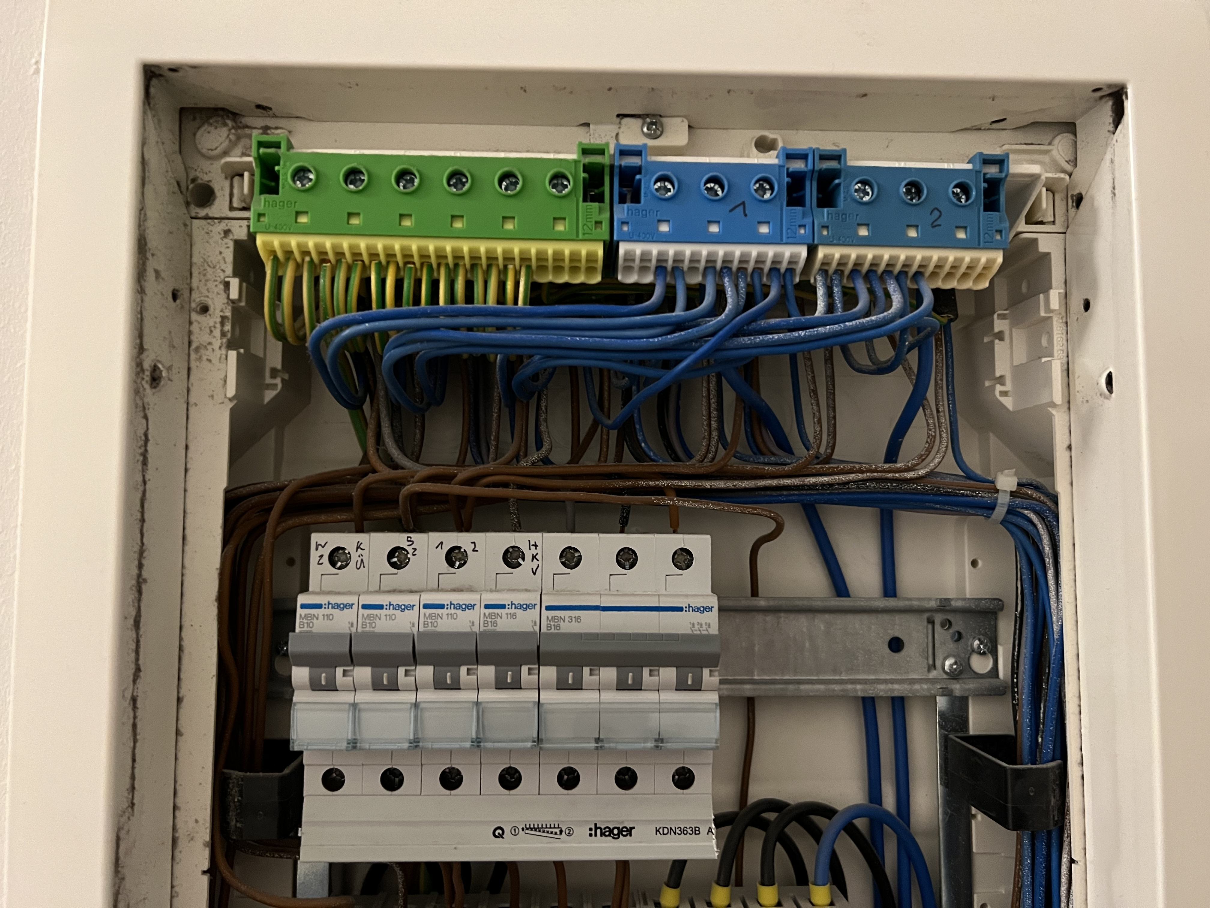

Nach aktueller VDE Norm (seit 2018) müsste auch oben ein FI hin, da er nun für Beleuchtung aller Wohnräume vorgeschrieben ist. (Vorher nur Beleuchtung im Bad+Feuchträume)
2016 gab es das allerdings noch nicht, von daher alles i.O.
(Herd und Heizungsventile/Thermostate sind außen vor da Festinstallation)

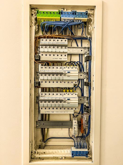

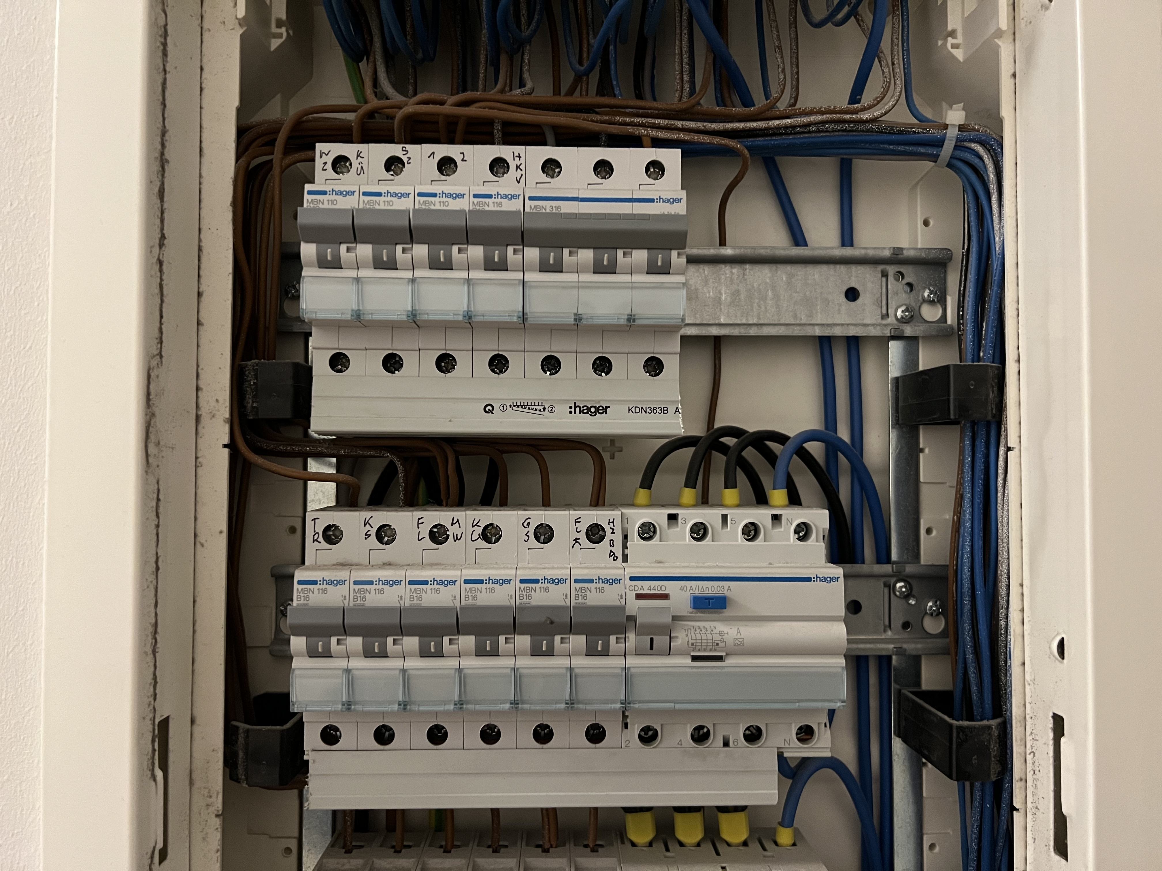

Da hängt aber einiges nicht am FI - die Einspeisung geht hoch zur obersten Schiene und dann von dort aus auf die beiden FIs - aber ich zähle unten an N - ohne FI: 11 N-Klemmen - ja, eine vom Relais.
Die Leitungen aus den Sicherungen ohne FI ergeben nach meiner Zählung aber "nur" 7 Kabel - wobei natürlich unten neben dem Relais noch eine WAGO-Klemme mit 4 Adern ist - ob da jeder Taster dann auch einen separaten N-Leiter hat, für z.B. eine Beleuchtung im Taster selber, k.A.

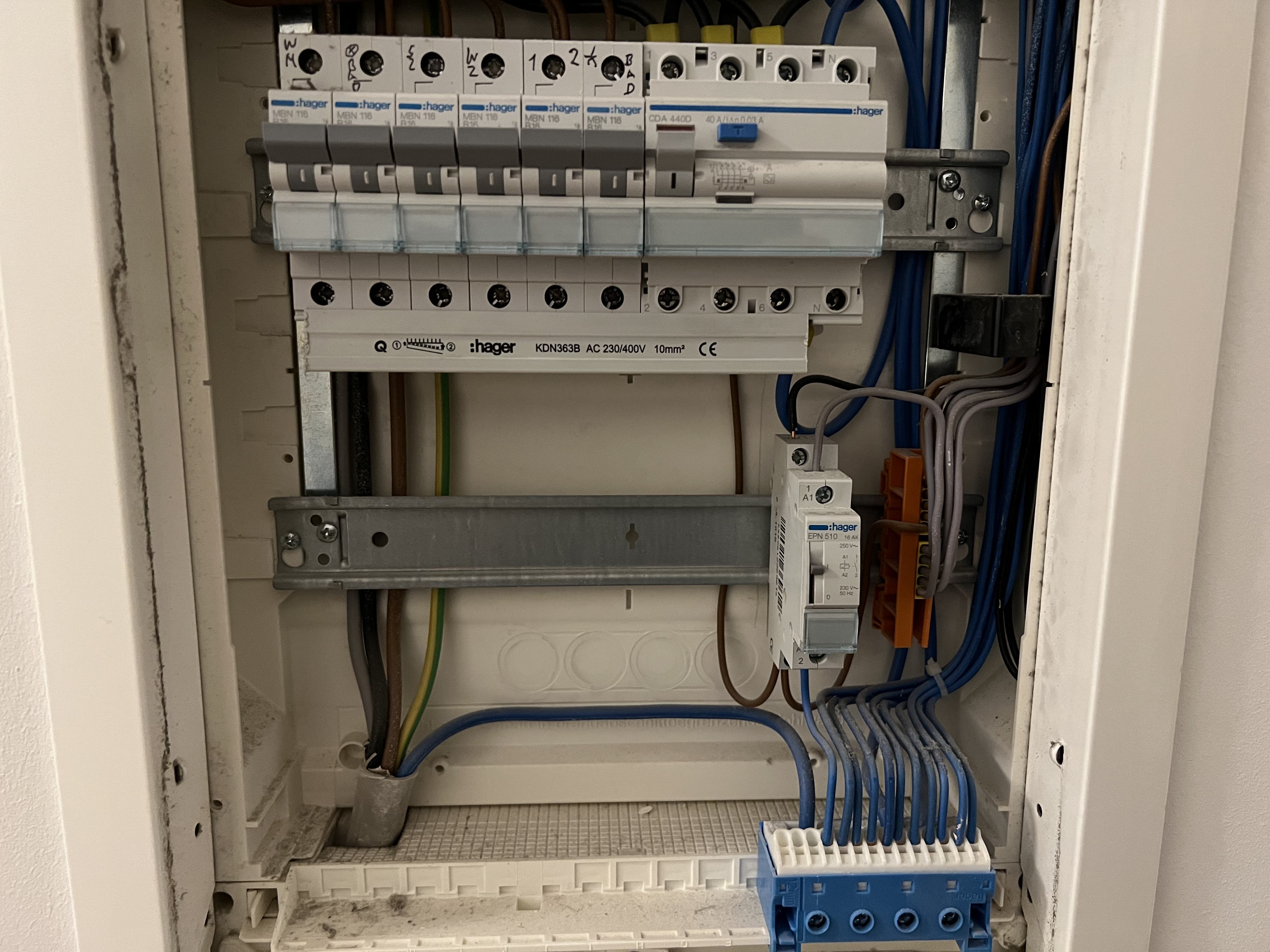

Das Relais hängt aber auch nicht am FI

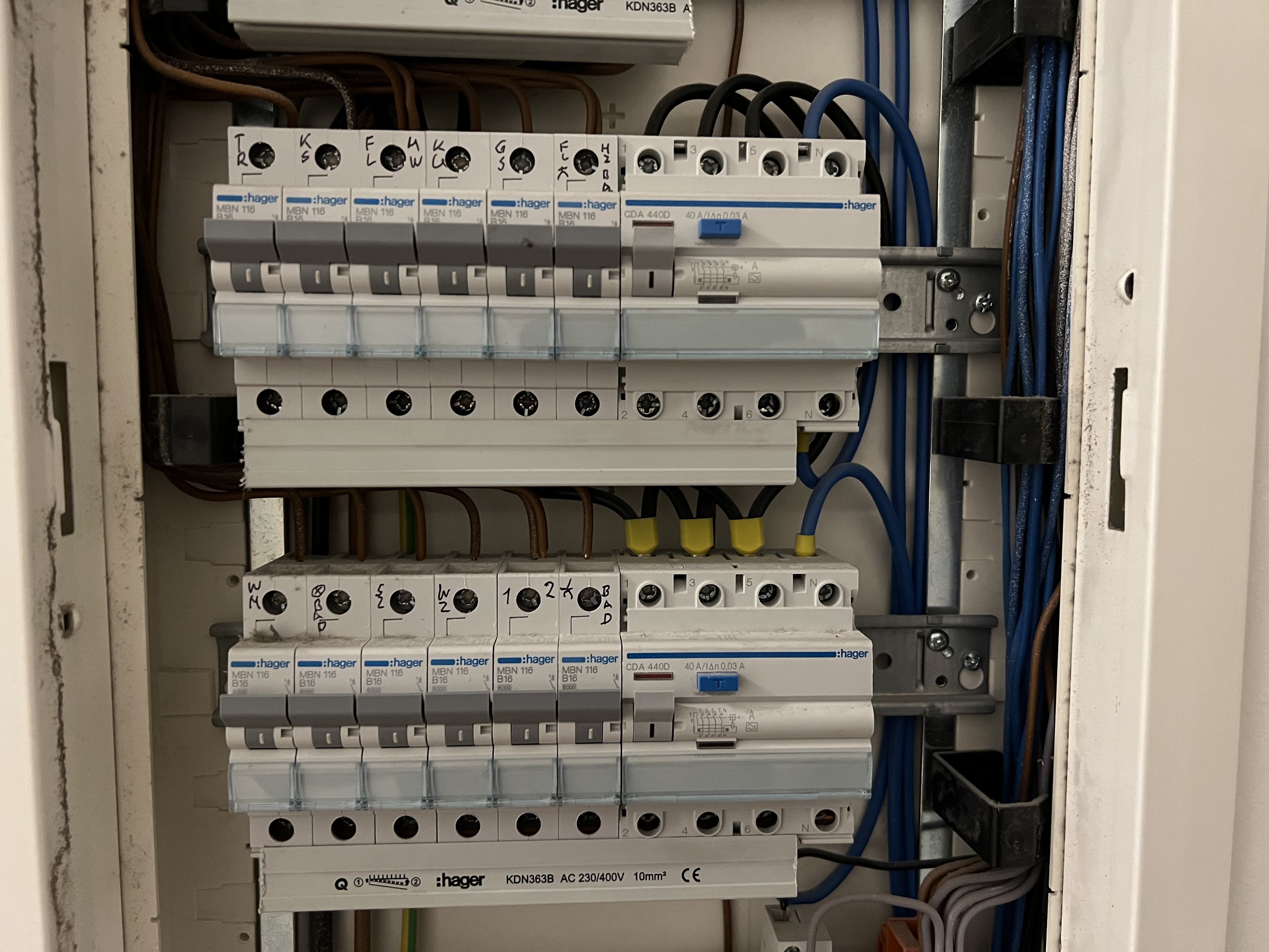

Bei den beiden anderen FI stimmt aber die Summe der N-Leiter mit denen der Phasen - sofern man das auf dem Bild erkennen kann.

Ich "behaupte", dass die obere Reihe an der 2. Reihe und damit auch an diesem FI hängt.
Test: Die Verbraucher auf der oberen Leiste anmachen und dann auf dem FI auf der 2. Reihe die Prüftaste (oder nur den Hebel) betätigen und dann schauen ob die Verbraucher der 1. Reihe ausgehen.
Dann weiß man was Phase ist. Sieht aber eher danach aus, dass das oben ohne.

Aber disqualifiziert nicht alleine schon der N von dem NYY oben rechts diese Vermutung?
Genau, das war auch nur die Behauptung und der (Gegen)Beweis, ohne dass man die UV aufmachen muss oder für 20k einen Forschungsauftrag beim Frauenhofer-Institut platzieren muss.
Einfach alles anmachen und dann schauen, was ausgeht. Einfacher und schneller geht es nicht.
So prüft man auch, welche Steckdose auf welcher Sicherung drauf ist. Man kann entweder alle Wände aufhaken und das Kabel verfolgen oder einfach was in die Steckdose stecken und schauen, was das Licht ausgeht. ;)
(und die harte Methode wäre nen satter Kurzschluss, sagte einem auch wo die Sicherung ist, nicht zu empfehlen, aber leider manchmal die einzige Methode der Wahl, daher hat so mancher Elektriker auch einen besonderen Seitenschneider...)
PS: Ich kenne auch Installationen, das dient so ein blauer Draht eher der Farbgebung denn der Funktion. (würde ich hier jetzt nicht unterstellen, aber sowas gibt es leider auch, und das waren wahrscheinlich auch Elektro"fach"kräfte)
Ich habs Bild gestern schon mit Photoshop aufgehellt, um den Bereich links oben zu sehen, aber um das 100 % Aufzulösen müsste @Tundor wohl noch ein paar mehr Bilder machen...:banana:
Augenscheinlich sind das 3 "N" Potentialverteiler, zwei oben hängen jeweils am FI und der untere ohne...
Seis drum, Stand 2016 wärs ohne FI oben zulässig...
Und Prinzipell sieht der Schrank auch soweit io aus, da hab ich schon viel viel schlimmere Sachen gesehen...
ich hab noch mehr aber es hat ja keiner gefragt 😅
Ich löse morgen mal die FIs aus und schaue was dann noch anbleibt, dann wissen wir es sicher 😬
