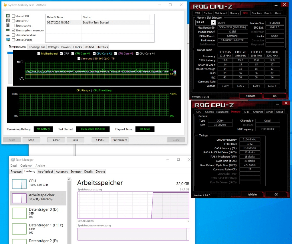

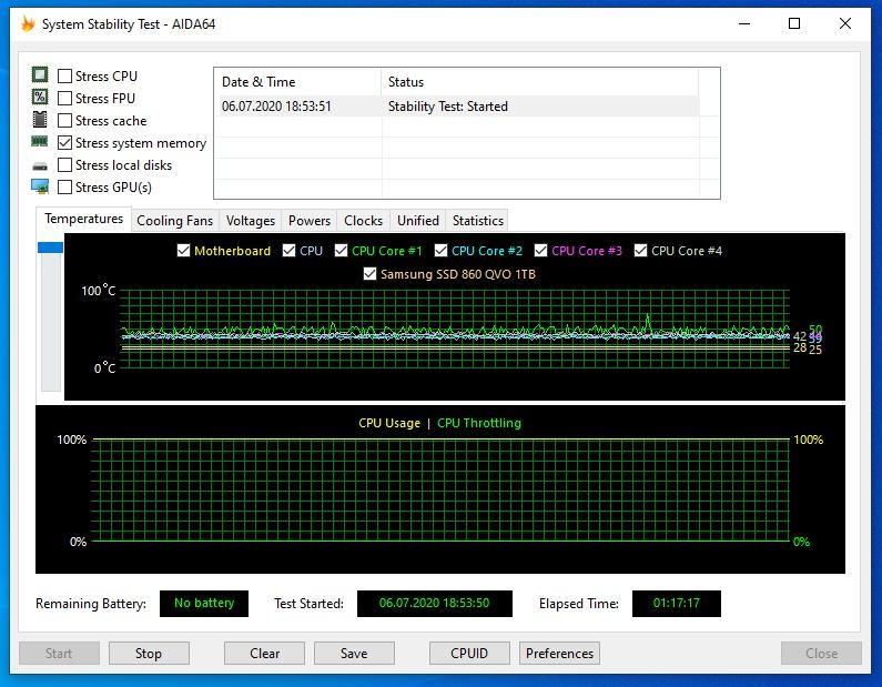

Ich glaub damit kann ich jetzt weitestgehend glücklich sein.
