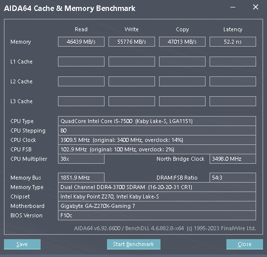

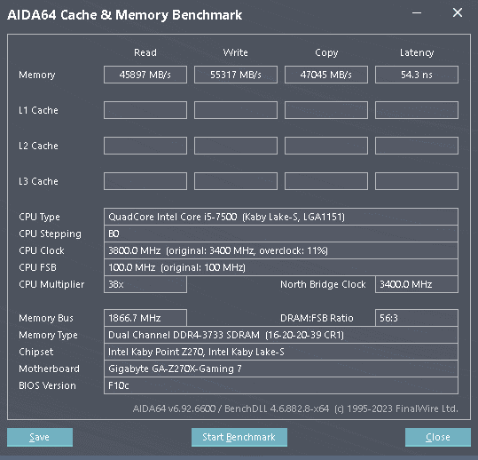

Das war eher ein Zufallstreffer. Mein neues Speicherkit hat so seine Probleme. Einzig wegen des Preises habe ich mich für ein 3600MT Kit entschieden. So weit, so gut. 3600MT sind auch kein Problem. 3733MT auch nicht.
Der IMC ist aber wirklich störrisch. Bei 3866MT scheint es eine Mauer zu geben. Und bei 4133MT ist der Multiplikator auf dem Board am Ende angelangt. Muss ein Limit der KBL - Plattform zu sein.
Die Boards, die danach kamen, also Z390 und so weiter können da weitergehen. Bustakt ist auch super empfindlich und erlaubt maximal 2-3%. Alles über 2,99MHz bootet gar nicht. Die CPU wird dabei mit meinem Mini-Kühler höchstens 52-54°C. 60°C hat die nicht erreichen können, nicht mal mit Cinebench23.
Habt ihr vielleicht ne Idee, wie man das Board eventuell überreden könnte, doch die obere Grenze zu überschreiten? Ich kann mir nur schwer vorstellen, dass ein 3600er Kit aus 47/24 nicht die 4000MT erreichen kann.
Mein altes Kit war "nur" bis 2400MT gedacht und wird erst stur, wenn ich bei 3433MT angelangt bin. 3200MT sind aber kein Problem. Da muss man nicht mal viel fummeln. Einfach die Timings um zwei Punkte jeweils lockern und statt 1,2V 1,4V anlegen. Das hätte ich dem Kit nicht zugetraut.
