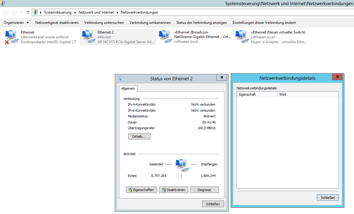

Ist es richtig, dass der Server nicht über USB geweckt werden kann? Das würde heißen, dass ich ihn per Remote nicht aus dem Ruhezustand holen kann, was natürlich schlecht ist. Wie siehts da mit einem CEC-Adapter aus. Gibts WakeOnHdmi? :d
Wtf ;/ der Server schläft selbst mit neuen Treibern noch ein .... weiß wirklich niemand woran das liegen könnte ...
liegts vll daran dass ich nicht in der Domäne vom Server bin ??!?! (das dürfte doch relativ egal sein ...)
Ich hab bald echt genug mit Server 2012 :< so ein Schrott
ich probier gleich echt nochmal nen anderen router ....
energieoptionen in windows?
und das Serverlog gibt wirklich garnix her?
Energieoptionen sind alle auf Hoch.
Serverlog habe ich auf den ersten Blick nix verdächtiges gesehen und ich wüsste auch nicht genau nach was ich suchen sollte, da ich nicht weiß was das Problem ist. Wenn du Tipps hast - ich bin offen dafür :P
das da macht mir ein bisschen Sorgen:
Der DNS-Server wartet darauf, dass von den Active Directory-Domänendiensten angezeigt wird, dass die Erstsynchronisierung des Verzeichnisses durchgeführt wurde. Der DNS-Serverdienst kann erst nach der Erstsynchronisierung gestartet werden, da wichtige DNS-Daten möglicherweise noch nicht auf diesen Domänencontroller repliziert wurden. Sofern die im Ereignisprotokoll der Active Directory-Domänendienste protokollierten Ereignisse deutlich machen, dass Probleme bei der DNS-Namensauflösung vorliegen, sollte ggf. die IP-Adresse eines weiteren DNS-Servers für diese Domäne der DNS-Serverliste in den Internetprotokolleigenschaften dieses Computers hinzugefügt werden. Dieses Ereignis wird alle zwei Minuten protokolliert, bis von den Active Directory-Domänendiensten angezeigt wird, dass die Erstsynchronisierung durchgeführt wurde.
kapiere die Meldung aber nicht <_>
und noch ein paar administrative Ereignisse:
Dem Computer wurde (vom DHCP-Server) keine Adresse aus dem Netzwerk für die Netzwerkkarte mit der Netzwerkadresse 0x6805CA114F8B zugewiesen. Fehler: 0x79. Der Computer versucht, weiterhin selbständig eine Adresse vom Netzwerkadressserver (DHCP-Server) abzurufen.
Zeitüberschreitung bei der Namensauflösung für den Namen _ldap._tcp.dc._msdcs.lufthaken.local., nachdem keiner der konfigurierten DNS-Server geantwortet hat.

Hmmm was genau hast du denn installiert ?
Also Windows 2012 + Domäne + DNS + DHCP ?
Ist das alles auch richtig eingerichtet ?
Sieht irgendwie nicht so aus :)
nur Windows 2012 + Domäne + DNS
"sollte" soweit alles eingerichtet sein. habe mich zum einen in Fachliteratur bedient, geschaut wies auf der Arbeit ist und das ganze nochmal mit Youtubevideos gecheckt (für 2008R2 - aber wo ist da schon der Unterschied...) ..... meiner Meinung nach sollte alles so funzen.
DHCP soll weiterhin der Router machen, ist auch nicht installiert. - bringt mir im Server nix. Wenn der abkratzt und ich nicht zuhause bin haben die Mitbewohner keinen Plan wie sie wieder Netz bekommen.
http://pastie.org/private/o8keo6shjvegjyliuf55wa
ah Hyper-v ist auch installiert :) deswegen die Netzwerkadapter
Also du hast Hyper-V und DC + DNS alles direkt auf der Kiste installiert oder als VM unter Hyper-V ?
Hast du im DNS-Weiterleitung zum Router eingerichtet ?
Das Nslookup bei 192.168.0.1 nichts findet ist klar der DNS des Servers kennt den Router nicht ( DNS Weiterleitung einrichten oder Router manuell im DNS eintragen)
