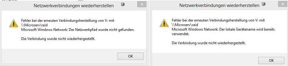

Hey Leute,
kann mir jemand sagen, warum mein Windows 2012 ständig im Netz abkratzt ?
es kommt nach ein paar Minuten idle immer die Meldung:
Bild:
Treiber kann ich ausschließen, da selbst die 2te NIC versagt.
Hab ich das Netz vll falsch eingerichtet ? Domäne steht. Netzlaufwerke hab ich nicht per GPO eingepflegt. Computer ist auch nicht in der Domäne vom Server, da ich das AD Zeug alles nicht brauche für mich alleine.
Wollte einfach nur ein paar Netzlaufwerke laufen lassen und für den restlichen Schmarrn immer VMs aufsetzen und auf denen verschiedene weitere Dienste laufen lassen.
ich wäre für ein paar Tipps offen :/
der Server hat eine statische IP (router 192.168.0.1 - server 192.168.0.2) und spannt eigene Domäne auf etc.Wenn ich ihn hochfahre sind die Netzlaufwerke auch direkt ansprechbar, nach einiger Zeit aber nicht mehr.....
Energieeinstellungen im Server sind auf HOCH, also nicht einschlafen ausgelegt. Netzwerkkarte soll auch nicht einschlafen habe ich überprüft. Ich weiß nicht mehr worans scheitern könnte ..... kann es sein, dass er die Namensauflösung vercheckt ?

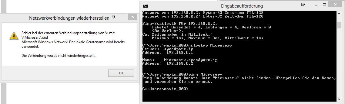

Versuche doch mal ob du den Server mit dem Namen Anpingen kannst wenn die Fehlermeldung kommt.
was sagt den das log im server?
wenn er an ist und sowieso alles läuft :
>ping Microserv
Ping wird ausgeführt für Microserv.speedport.ip [192.168.0.2] mit 32 Bytes Daten
Antwort von 192.168.0.2: Bytes=32 Zeit=1ms TTL=128
Antwort von 192.168.0.2: Bytes=32 Zeit=2ms TTL=128
Antwort von 192.168.0.2: Bytes=32 Zeit=3ms TTL=128
Ping-Statistik für 192.168.0.2:
Pakete: Gesendet = 4, Empfangen = 4, Verloren = 0
(0% Verlust),
Ca. Zeitangaben in Millisek.:
Minimum = 1ms, Maximum = 3ms, Mittelwert = 1ms
>nslookup Microserv
Server: speedport.ip
Address: 192.168.0.1
Address: 192.168.0.2
wenn "Netzwerk abkratzt" , werd ich anpingen untersuchen wie du sagst. Log im Server schaue ich gleich nach.
