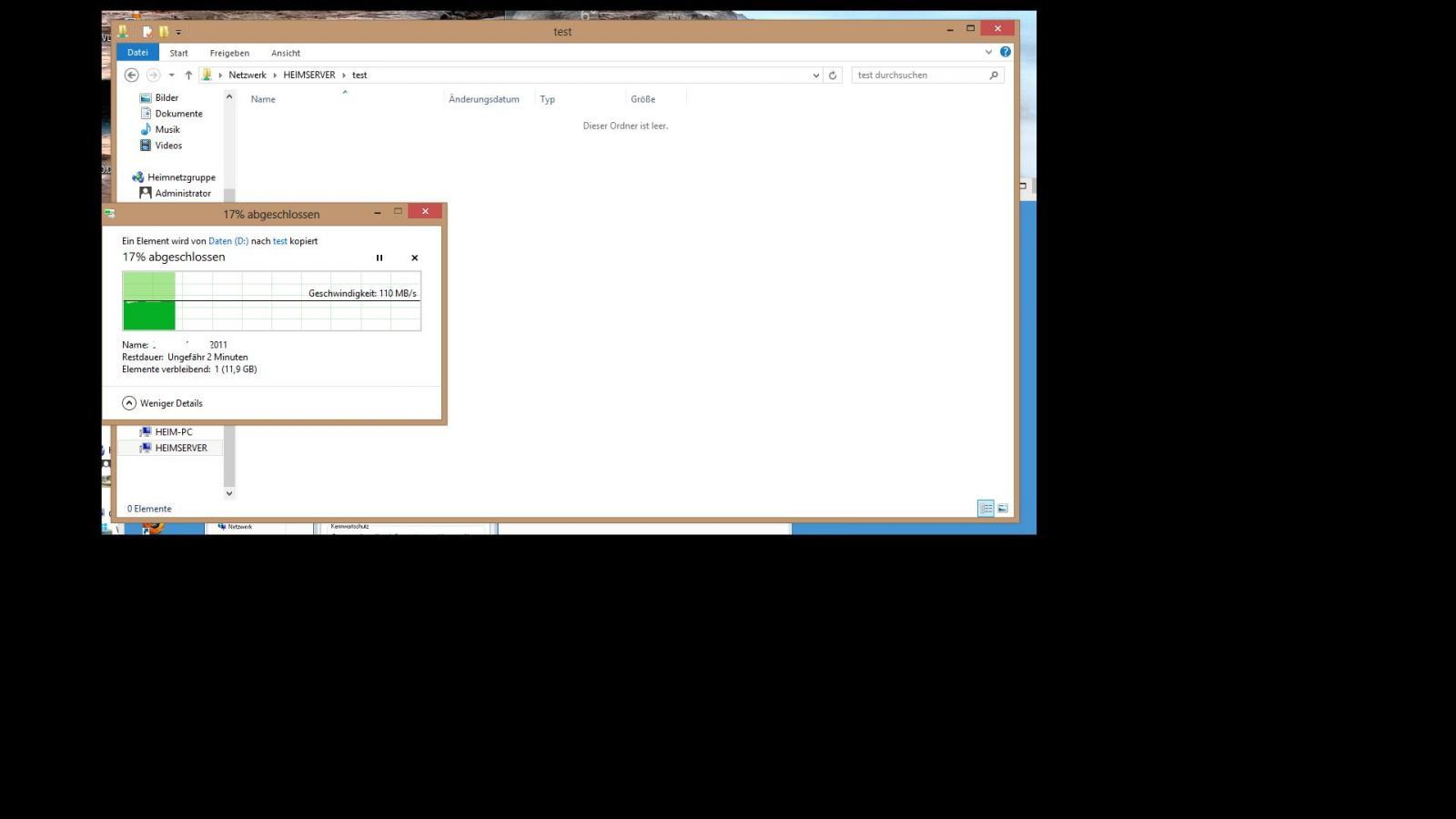

Alle schreiben immer von 100MB/s, gesehen habe ich bisher nur rund 40MB/s mit Soloplatten und rund 60MB/s mit Raid0. Bei deaktiviertem Virenscanner deutlich mehr, aber nie 100MB/s
Hab mein WHS jetzt ganz frisch drauf inkl. aller Treiber und Updates, Rate ist auf eine Samsung HD204UI, kein Raid,kein Pool.
