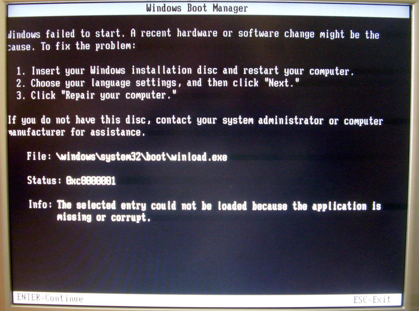

Nach der erfolgreichen BIOS Modifikation brauche ich nun Hilfe für die Installation von Windows Home Server 2011. Das OS habe ich auf DVD. Leider aber nur ein etwas älteres DVD-ROM Laufwerk mit der 40 PIN IDE- Leiste. Nun habe ich zwar eine Adapterkarte dazu besorgt (sowas in der Art:
2in1 Konverter IDE zu SATA | S-ATA auf IDE Adapter Bis 1TB für Vista Win 7 Mac | eBay) aber das Laufwerk wird vom System leider nicht erkannt. Strom kommt an aber die Datenverbindung funzt nicht. Liegt es vlt. an der Karte oder muss noch was im BIOS eingestellt werden?
Gibt es noch eine andere Möglichkeit das OS auf den Microserver zu zaubern?
Mitm 8GB USB-Stick habe ich schon probiert, vorher bootbar gemacht, den Home Server draufkopiert und an einen USB-Port angesteckt.
Die Installation läuft auch an, leider erscheint dann: \Windows\System32\ winload.exe fehlt und finito.
Die Variante mit einem externen USB- DVD-Laufwerk geht leider auch nicht.
Weitere Möglichkeiten?
Danke für Infos.
Du musst im Bios die BOOT Reihenfolge einstellen. Sprich: das USB-DVD-Laufwerk sollte in den BOOT-Vorgang eingebunden werden.
Wird aber leider nicht erkannt. Im BIOS tauchen nur die Festplatten auf.
das ist wirklich sehr ungewöhnlich?!
Du kannst aber auch das Diskimage deiner "Windows Home Server 2011" DVD auf einen USB-Stick packen.....
allerdings nicht einfach kopieren, sondern mittels dieses Tools
Ich habe WHS2011 jetzt schon mehrfach per USB Stick installiert. Die Krux daran ist, dass es irgendwie nicht mit allen Sticks funktioniert. Habe hier einige rumfliegen, aber nur mit einem kann ich Betriebssysteme installieren. Tools brauchst du nicht, einfach den Stick bootbar machen (google) und dann die Iso bzw. DVD darauf kopieren. Bei den Sticks mit denen es nicht funktioniert hat, habe ich alle möglichen Fehler gehabt. Also einfach mal mit einem anderen ausprobieren.

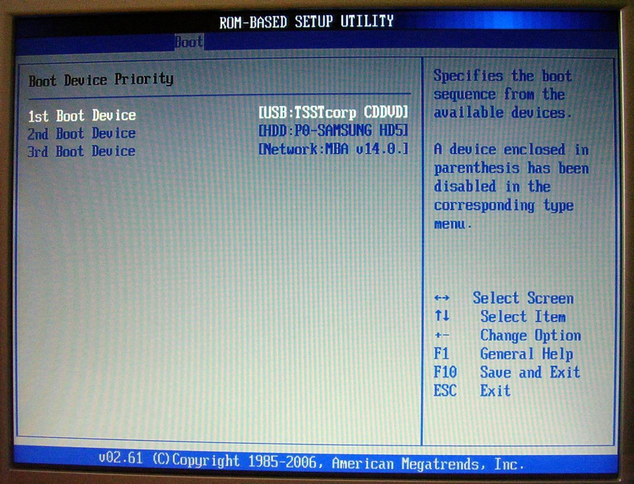

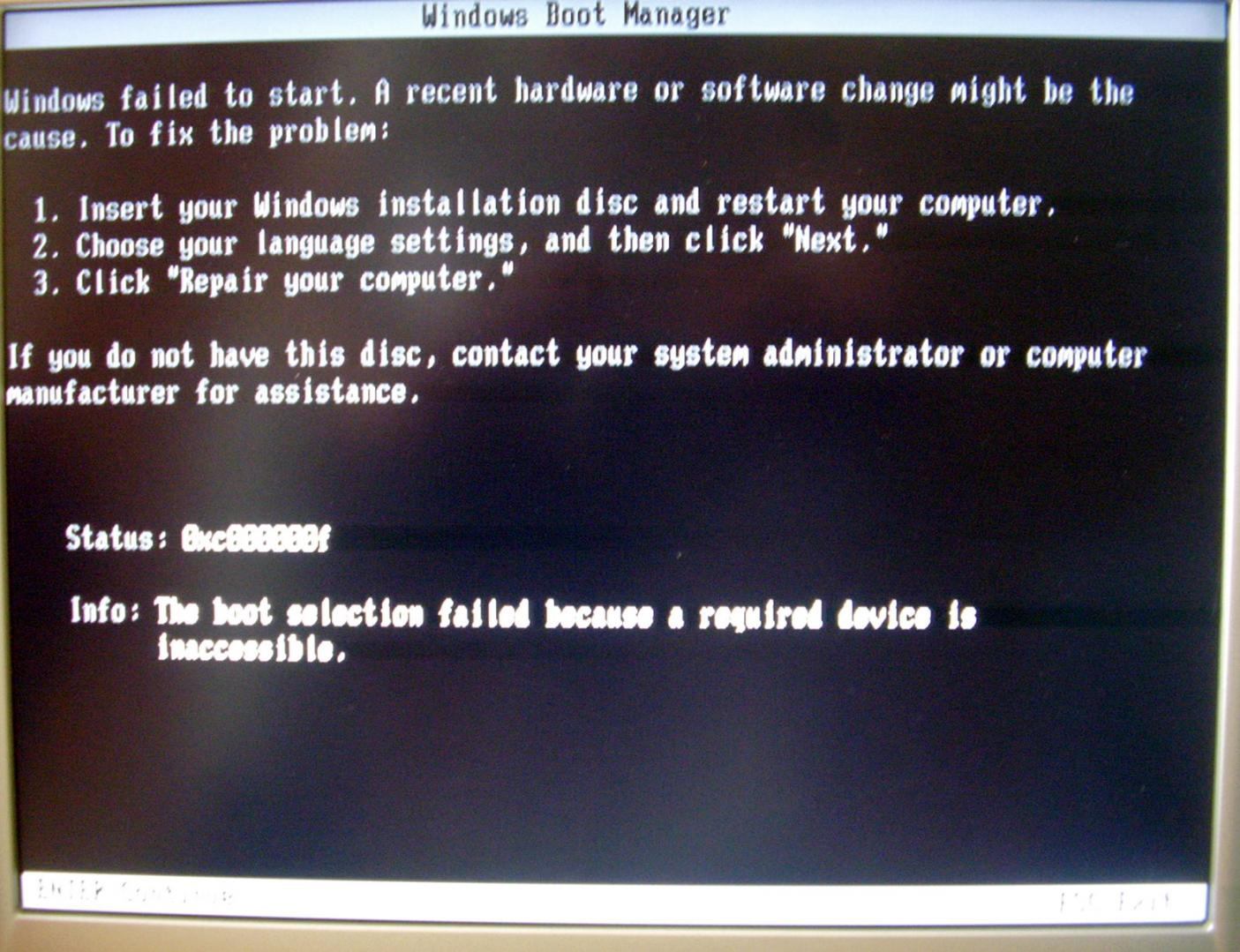

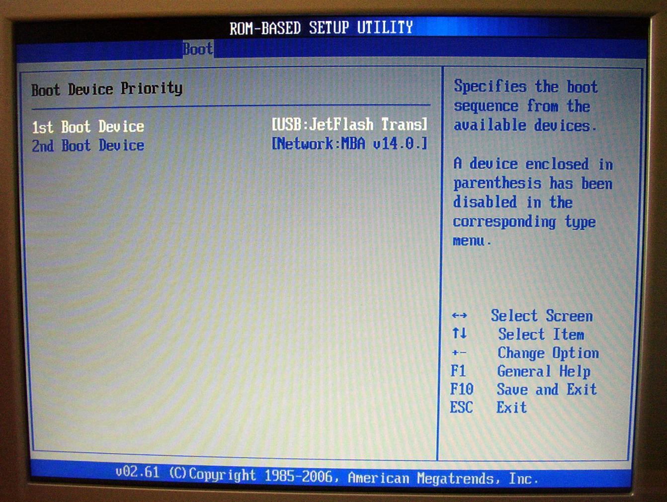

Fassen wir zusammen:
Ich habe einen "guten" 16GB USB-Stick von Transcend genommen und den Inhalt der ISO-DVD mitm WinToFlash- Tool draufgebraten. Installation auf den Stick lief problemlos. Dann alle HDDs bis auf eine aus dem Microserver entfernt, den Stick auf den USB- Port vom Mainboard angesteckt und den Server gestartet, mit F10 ins BIOS gegangen. Im Bootmenü erscheint jetzt der Stick als 1st Boot Device:
Server neu gestartet, Installation läuft an und dann plötzlich dieses Fenster:
Gut, probieren wir mal die OriginalDVD. Usb- Stick abgezogen, an den gleichen USB- Port jetzt ein externes DVD- Laufwerk mit der DVD drin angesteckt, Server neu gestartet, F10 zeigt das Bootmenü jetzt so, Laufwerk wird erkannt:
Was ist nun wieder falsch? :(
Danke für weitere Anregungen.
Image neu laden und dann mal mit dem Windows 7 USB/DVD Download Tool hier versuchen.
Das hat bei mir immer geklappt und macht alles so wie Microsoft es sich vorstellt.
Damit erstelle ich mir auch immer Win7- und Server-Install-Sticks
