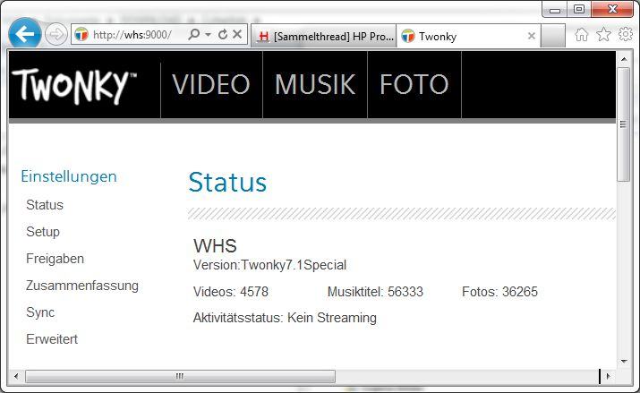

Was wäre da besser, z.B. den Twonky Server auf der FritzBox belassen und von dort aus streamen oder die FB weglassen und gleich vom Microserver aus mit dem Home Server 2011 und den dort installierten Twonky Server zu streamen? Zumal Twonky aufm WIN Home Server nicht sauber laufen soll wegen Freigabeprobleme und Verbindungsabbrüche wie man es liest.
?? Bei mir läuft der Twonky völlig problemlos auf dem M36L und WHS 2011:
Da gibt es weder Freigabeprobleme noch Verbindungsabbrüche. Auch die Wiedergabe von HD-Videos ist bei mir ohne Ruckeln möglich.

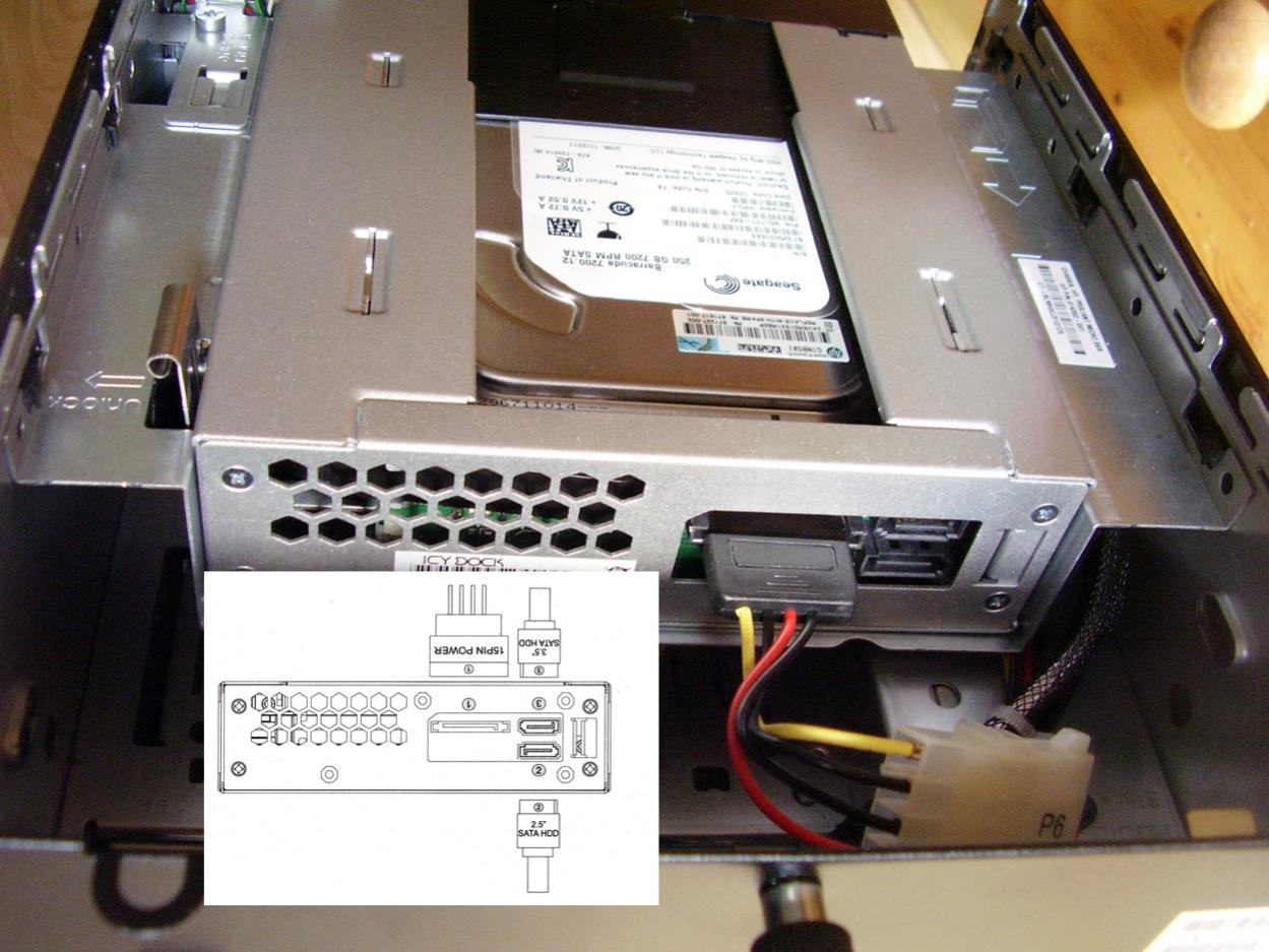

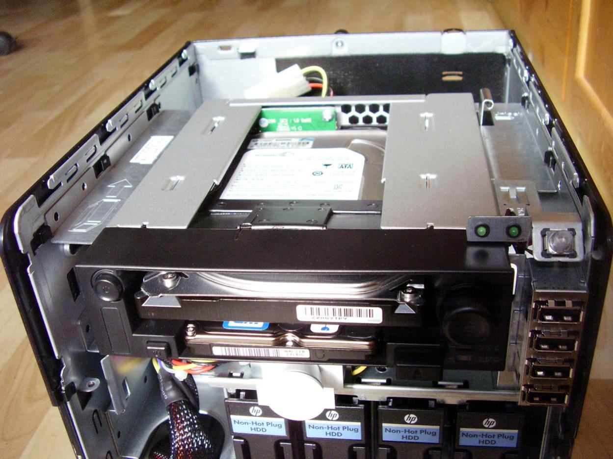

habe gerade meinen Drive Caddy von ICY DOCK für 2,5"+3,5" Festplatten bekommen und eingebaut incl. Festplatten, s. Bilder.:
Stromanschluß klar, da war eine freie IDE-Buchse im Kasten noch da und ein SATA- Adapterkabel lag auch noch herum. Für die 2 Festplatten brauche ich aber 2 Datenverbindungen. Aufm Board gibt es leider nur einen Anschluß. Könnte für die 2. HDD auch die freie USB- Buchse aufm Board benutzt werden ev. mit einem Adapter SATA auf USB? Da habe ich noch nichts gefunden.
Ach nee, das geht nicht: das Kabel für die 2,5" HDD muss ich hinten aus der Kiste herausführen und an den eSATA- Anschluß anstecken, jetzt ist es klar.
warum sollte man das nicht können? kannst aber auch die eSATA herrein führen mit einem Kabel
Genau das meinte ich ja, die einfachste Lösung und schneller als USB.
Sind die beiden HDDs oben überhaupt (im Gegensatz zu den 4 im unteren Schacht) Hot Plug- fähig oder nicht?
der externe ja aber wohl nicht mit vollem speed mit bios mod sind aber alle hot plug mit vollem speed
Bleibt der halter vorne offen?
Gesendet von meinem MB526 mit der Hardwareluxx App
Ja. Die vorhandene Abdeckklappe klappt beim Einschieben der Festplatten nach oben und bleibt dort so lange bis man die Platten wieder herauszieht.
