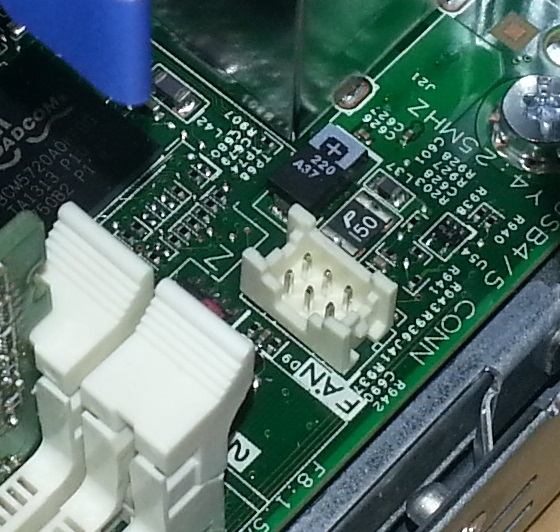

Weiß jemand wie der 6pin Lüfter Stecker am Board aussieht und wo man so einen bekommt?
Ich würd mich dann doch gerne an den Lüfter Mod machen, möchte allerdings den orig. Fan nicht zerschneiden.
Grüße, Audrey
kannst mir mal ein Bild vom Stecker machen? dann suche ich dir das raus
Quelle
Naja es ist der Stecker neben den RAM Bänken. Für mich ist es gerade schwierig ein Foto zu schießen, weil ich auf Land gefahren bin.
Vielleicht mag ja wer kurz die Haube von seinem Schätzchen runter nehmen und ein gutes Foto davon machen?
Grüße, Audrey
Die Buchse sieht so aus. RM2,0 ... Also ziemlich eng. Passende Crimpverbinder findet man mit dem Stichwort H2HD6. Die sind dann aber nicht verpolungssicher.

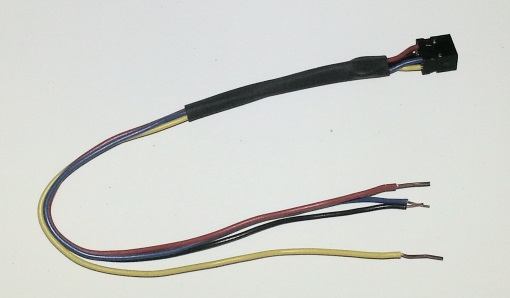

Fertig sieht das dann so aus. Die beiden Signalkabel (gelb, blau) kann man sich aber sparen. Mit den Signalen von einem Standardlüfter kommt ILO nicht zurecht.
Kontakte 4,5,6 brücken, damit ILO denkt, der Lüfter dreht sich und von 1, 3 Spannung für eine eigene Lüftersteuerung abnehmen.

jup auf dem Bild sieht man es besser Stecker
Vielen DANK Anaximelis!

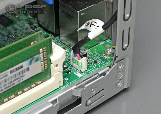

Diesem Fred zufolge lässt sich auch ein PWM Lüfter einsetzen ... Beitrag 10 & 17

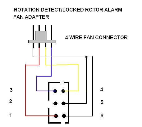

Alternativ das Gemodete ILO 1.32 installieren. Damit kommt man auch ohne Raid auf 15% Lüfterdrehzahl runter und hat trotzdem die Regelung vom Board.
