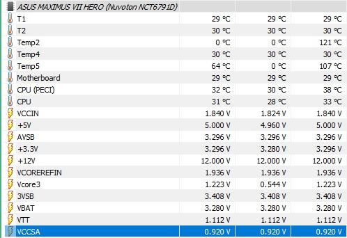

@ Groove87
Du meinst sicher die tRAS?
Meine Samsung Chips können ohne Probleme 21 sogar 18 @ CL9.
Da es bei dir nicht funktioniert, ist es auch nicht tragisch eine tRAS von 28 zu fahren. Das macht in der Performance keine großen Unterschiede.
Asus Boards brauchen in der Regel etwas mehr Agent und VTT. Gerade mit Vollbestückung kann etwas mehr Agent nötig sein.
Die empfohlenen Differenzen sind User Erfahrungen. Ich hatte auf Haswell nie Asus, würde aber auch dort selbst meine Erfahrung sammeln.
@ Dampfkanes
bei Sockel 2011-3 kann ich nicht mit Erfahrung dienen, aber ich könnte mir Vorstellen, dass man auch hier einzelne Kernaussteiger, mit SA/IO Kombi in den Griff bekommen kann.
Bei manchen Chips kann man da jedoch drehen wo man will, letztlich liegt es nur an der Vcore.
@ Dampfkanes
