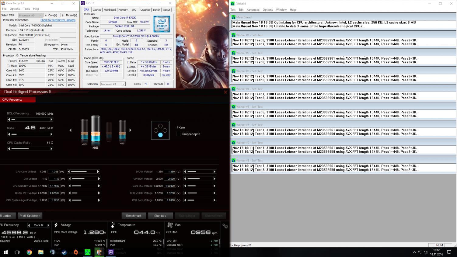

sagt mal... Welcher Wert ist nun die passende Vcore? Ich habe im Bios 1,305V eingestellt. LLC auf Stufe 4 beim Asus Maximus Hero VIII. Eig soll ja LLC Stufe 1 das sein, wo mann dann auch den Wert hat den man im Bios einstellt, aber iwie komm ich mit Stufe 4 näher an die 1,305 ran als mit Stufe 1 oder gar Stufe 5? Und beim VID auslesen dasselbe, hatte dann Turbo off, Vcore mode manual und speedstep off. Trotzdem 3 verschiedene Werte :d
Das teste ich jetzt gerade... Davor hatte ich im Bios 1,300 Volt angegeben, da sagte die AI Suite dann 1,296Volt, CPUz auch 1,296. Jetzt hab ich die Vcore im Bios erhöht auf 1,305V und AI Suite zeigt weniger, mämlich 1,280V an? :confused:
Bei Asus ist die LLC umgekehrt, 1 = 0%, 8 = 125%
Ja, das hatte Werner mir ja auch schon gesagt... Aber kann ja nicht sein bei den Werten die ich angezeigt bekomme. Hätte ich mal Spannungsmesspunkte am Brett. Ich stelle sofort nochmal auf LLC Stufe 1 und lasse den Rest so, sprich 1,305 Volt und poste ein Bild
EDIT:
So, 4600mhz bei 1,305V laufen mit LLC Stufe 4, mit Stufe 1 nicht. Mir solls ja recht sein, dass es mit Stufe 4 dann läuft. Aber ich möchte halt verstehen, welcher Wert denn nun Aussagekraft hat. daher jetzt g erade noch mal am testen: LLC Stufe 1 also AUS, Turbo und EIST off, Vcore mode manual und sync all cores auto. Dabei kommt dann folgendes raus
demnach muss die VID der CPU ja 1,25V, richtig? Aber wieso zeigen dann Coretemp und CPUz so einen Blödsinn an?
