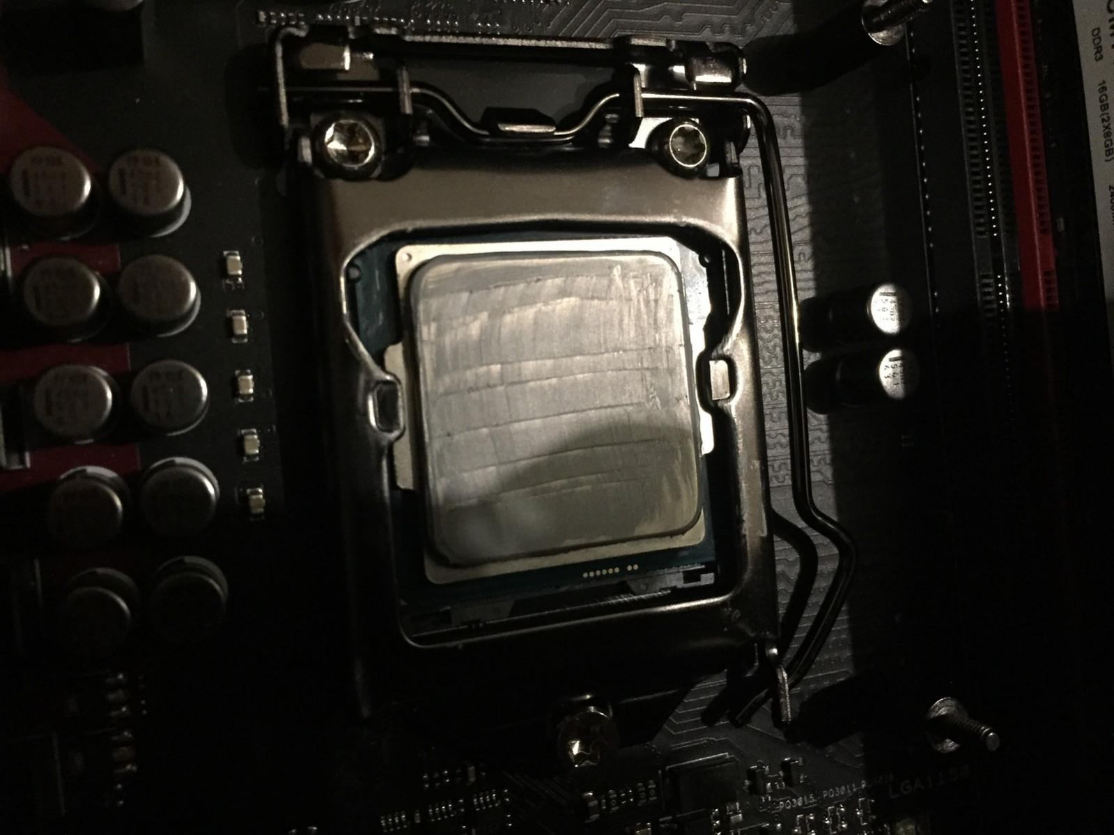

Hab ich mit einem Klecks in der Mitte gemacht. Und das kam dabei heraus
Der Kühler sieht eigentlich optisch sauber abgezogen aus.
Vielleicht ein Popel auf dem HS?
Kann es auch sein, dass der HS schief drauf sitzt?
Eigentlich nicht, wenn der HS fest und komplett aufsitzt.
Kühler ist gerade, also scheint der i.O. zu sein :/
Hm, habe immer diagonal gleichzeitig angezogen.
Also z.B. erst links unten und rechts oben danach rechts unten und links oben.
Dann muss ich mir mal den Halter ansehen. Frag mich aber wie das passiert sein soll. Das Teil war nagelneu.
Klecks nur machen, wenn die Paste nicht zu zäh is. Bei MX-2 hab ich Klecks gemacht, Jahre später beim Ausbau hab ich gesehn, dass halbe Fläche nix drauf war. Das hat sich nicht richtig verteilt. Aber Temps warn trotzdem gut. Seit dem mach ich kein Klecks mehr, immer verstreichen.
Hab ich danach auch gleich probiert, weil ich das so früher immer gemacht hab, bevor ich mit der Klecksmethode begonnen hab.
War dann noch schlimmer. Musste danach noch mehr rauf machen, damit überall was ist, aber das ist ja nicht sinn der sache die "lücken" mit paste zu füllen.
Hast du die Backplate auch richtig rum montiert? An der Backplate sind zwei Aussparungen für die Schrauben der CPU Sockelhalterung,wenn die falsch Montiert wurde,dann sitzt die Backplate schief auf dem Board und somit auch der Wasserkühlungsblock.
Klick
Jup, das hab ich auch schon geprüft. Alles korrekt :(
Zähe Pasten vorher erwärmen hilft, dass sich diese besser verteilen.
Die WLP sollte nicht zu dick aufgetragen werden. Ein gleichmäßiger dünner Film ist optimal.
Zu viel wird dann auch wieder kontraproduktiv.
Dann bleibt ja fast nur noch,das die Halterung Verbogen ist und dadurch der Anpressdruck Ungleichmäßig ist,wenn alles andere in Ordnung ist. Leg den Halter doch mal auf den Tisch,dann müssen ja alle 4 Befestiegunspunkte Plan aufliegen und Messe mal den Abstand aller 4 Ecken vom Halter zum Tisch,der sollte auch bei allen 4 ecken gleich sein.
@Werner
Da liegt ja das Problem.
Trage ich es hauchdünn auf, ist Luft zwischen HS und Kühler. So wie es aktuell ist, muss es dicker sein, um überhaupt einen Kontakt herzustellen.
Ich schau mir den Halter heute nochmal an. Wenn der auch ok ist, dann weiß ich auch nicht mehr weiter.
Hab schon unzählige Rechner zusammen gebaut, aber so ein Theater wie mit meinem jetzigen hatte ich noch nicht.
Der Skylake, den ich fürn Kumpel fertig gemacht habe läuft im Idle bei 15-17°C und Last max. ca. 60-65°C und das bei 1,3V. Ist nicht so, dass ich zu blöd bin oder zwei linke Hände hab
Also der Halter ist in Ordnung.
Habe es jetzt nochmal alles neugemacht. Es geht so einigermaßen, aber doll ists nicht. Komme bereits beim 864K auf 64-75°C. Auch dämlich, teilweise über 10°C Unterschied zwischen den Kernen. Da brauch ich den 18K gar nicht anwerfen.
Die WLP habe ich natürlich noch glatt gezogen, das ist nur um zu sehen wie viel drauf ist.

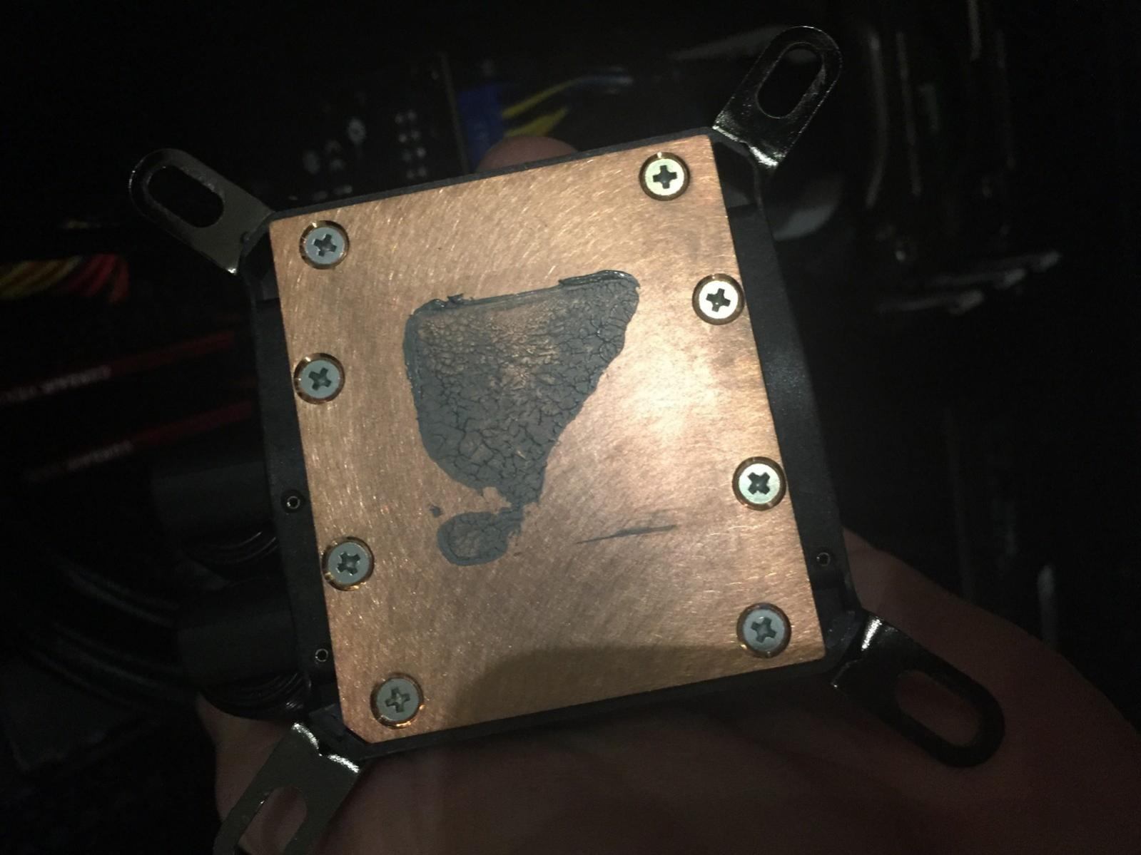

Hi Leute,
ich habe ja die Corsair GT 110i AIO Wakü.
Ich glaub die hat ne Macke.
Habe gestern mal die WLP getauscht, weil meine Temps nicht so prall sind und mich dann gewundert warum sie auf einmal noch schlechter sind.
Heute wieder abgenommen und was muss ich da sehen...
Das bekloppte Teil liegt gar nicht richtig auf! Fester schrauben geht auch nicht -.-
Was ist denn das für ein Mist :(
Denn kann ich wohl umtauschen oder? Sowas hab ich ja noch nie erlebt.
Da wird das originale Pad wohl dick genug gewesen sein, dass überall was drauf war.

Das hatte ich dir damals zum Thema Mounting H110i GT geschrieben:
http://www.hardwareluxx.de/communit...ull-custom-liste-989828-298.html#post24522385
Ich erinnere mich. Ich hatte damals nach dem mountingkit gesucht, aber es nirgends gefunden. Hatte dich auch danach gefragt, aber keine Antwort mehr bekommen ;)
Ob ich es mal mit Kunststoff Unterlegscheiben probiere?
Oder ich hol mir den Silent Loop 280.
Hab ich beim Kumpel verbaut.
Montage kacke aber sonst gut
Das EK Mounting Kit bekommst du von EK: https://www.ekwb.com/shop/ek-supremacy-evo-precisemount-nickel
Dazu habe ich mir 2 von diesen Lüftern geholt: https://www.ekwb.com/shop/ek-vardar-f3-140er-2000rpm
Super danke. Mal sehen was ich nehme
Hab mir die EK Predator 360 geholt.
18K max. 60-65°C! Ich bin absolut zufrieden. Habe sie gerade erst eingebaut. Ein bisschen Feintuning werde ich am WE machen.
Aber das ist schon mal ein himmelweiter Unterschied. Da nehme ich den Preis gerne in Kauf.
Problem gelöst :d
EDIT: Oops, das war der 448K :d
Beim 18K sind es 65-75°C. Aber das reicht mir.
