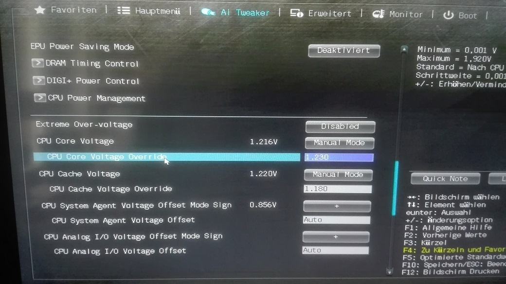

Lt. CPU-Z hat meine CPU (Mit ausgeschaltetem Turbo & EPU) im Idle 1.06V und unter Last 1.09V
Bios Einstellung:

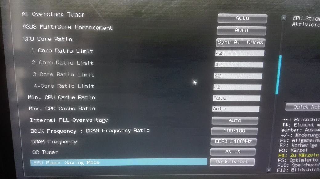

Ist das Internal PLL Overvoltage relevant?
Für was genau steht das OC-Tuner und ist As Is für mich richtig? (Ratio first & BLCK first wären die anderen Varrianten)

Ich vermute mal unter der Cache Voltage sind die angesprochene Agent und I/O Voltage die eine unterschiedliche +V haben soll?!

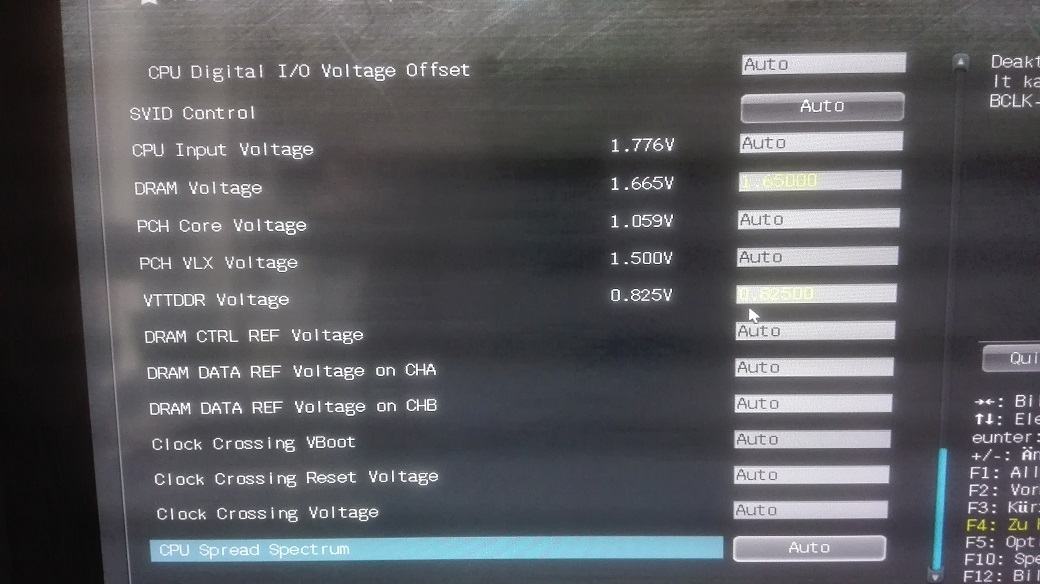

Ich bin mir bei ein paar Optionen nicht sicher was sie heißen und vor allem was am wichtigsten ist, ich weiß nicht genau was die einzelnen LLC Level bedeuten. Kann den zwischen Auto und Level 1 - 8 auswählen, habe aber keine Ahnung was wofür steht und was ich am besten auswählen sollte.
PS: Habe meine DDR-Timings auf Auto stehen, möglich das es daran liegt?
Bei 2400MHz Ram-Takt muss man die IO/SA manuell setzen.
Stell die SA auf +0.016V und IO/VTT analog auf +0.030V und digital auf +0-025V.
Auf Asus ist Level 1 = LLC off, bei den völlig harmlosen 4.2GHz sollte das kein Problem sein.

Hatte jetzt den Agend von 0.016 auf 0.020 hoch gesetzt und die Vcore ist schon bei 1.270

Probier mal die System Agent Offset + 0.036 und die IO/VTT analog +0.050 - Digital +0.100.
Funktioniert leider auch nicht, habe auch einzeln die RAMs getestet und verschiede Slots, auch nicht.

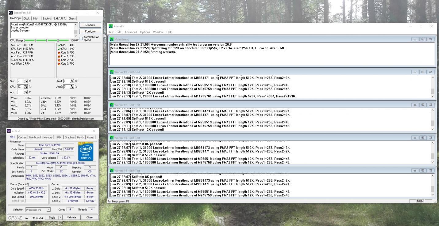

Bios war bereits auf dem neusten Stand, nun mal schauen ob im Standard Prime durchläuft.
Hab jetzt das komplette Standard im Bios gelassen und der taktet die CPU im Boost auf 4Ghz mit 1.221V und läuft seit ca. 20min mit allen Workern.
Finde die Temp für die Spannung/Takt etwas hoch, aber darum kümmere ich mich morgen. Habe gerade nen Prog von Asus zur Lüftersteuerung installiert und die lüftung optimieren lassen lt. dem Prog hat die CPU 59 Grad.
