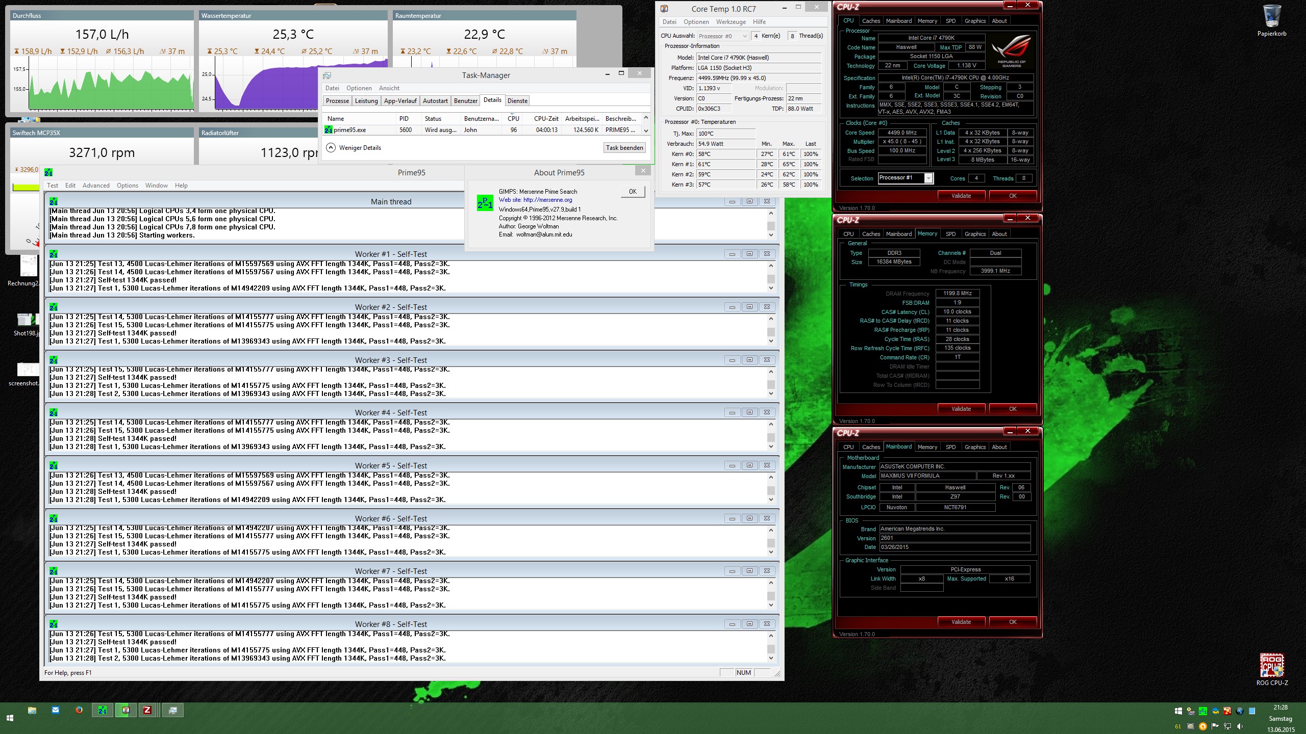

werde ich wie gesagt alles später testen, leider (oder gott sei dank) läuft mein prime noch, grade schön im 36k mit 4,6 bei 1,257vcore, nicht beeindruckend, i know, aber besser als die 1,262 vorher.
wenn er heute abend noch läuft mach ich aber aus, muss nicht ein mal rum, aber bis 36k lasse ich immer laufen, grade von 960k auf 36k habe ich oft probleme gehabt.

Die Mühle rennt noch immer bei
1,260V | 1,165V | +16mV | +20mV/+15mV | 1,860V | 3
seit 3:50 Std.
Noch eine Stunde, dann kommt der Custom-Run an den Punkt, wo er gestern abgeschmiert ist!
edit:
Die Zicke kostet mich den letzten Nerv!
BSOD xxx9c nach 3:48 Std. bei 48k.
VCore nochmal auf 1,265V hoch?
1,265V | 1,165V | +16mV | +20mV/+15mV | 1,860V | 3 = läuft

Ich möchte erstmal den Custom-Run mit 4500/4200 schaffen. Ob ich den 24/7 laufen lassen weiß ich noch nicht. Es soll jedoch definitiv eine stabile Basis werden.
1,265V | 1,165V | +16mV | +20mV/+15mV | 1,860V | 3 = Freeze nach 8 Min.
Da ich die VRing nochmal minimiert hatte, baue ich nochmal auf dem 4:45 Std-Lauf auf.
1,260 V | 1,170V | +16mV | +20mV/+15mV | 1,860V | 3 = läuft

War auch meine Überlegung... ich habe nun die LLC auf 2 gesenkt und fahre aktuell folgende Settings:
1,260 V | 1,170V | +16mV | +20mV/+15mV | 1,860V | 2
Das läuft seit 3 Std. Mal schauen wo die Reise hingeht.
Sollte das wieder scheitern, gehe ich mal die
1,265V | 1,175V | +16mV | +20mV/+15mV | 1,860V | 3
nochmal an.
Also mit 1.100V komme zum ersten mal ins Windows. 1.133V läuft aktuell 1344k und ist der erste, der nicht inner ersten Minute abkackt. Wie skalieren die Xen so?

Der aktuelle gönnt sich wirklich die vollen 50mV pro Takt Stufe. 48/40 @ 1.284V gerade nach 22 Minuten blauen kassiert im 1344er. 1.289V running.
Gruß JM
Naja warts doch mal ab, wie er sich dann unter Volllast (inkl. 3D) verhält. Ob da nun 4.8 mit 1.25v oder 1.30v laufen ist doch Schnuppe.
4.8 lohnt nicht. Mal gucken was mache. Hab nun erstmal abgeschaltet und mache morgen weiter. Was auf jeden Fall positiv ist, dass der CPU wohl Temperatur völlig egal ist. Wasser knapp 26°C und ohne Frisur knapp 80°C... Läuft einfach.
