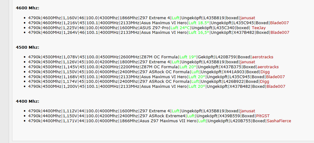

Hab da was neues für die Liste, Werner. Mehr Speichertakt, bisschen weniger Vcore.
4790K|4700MHz|1,273V|47|100.0|4400MHz|2600MHz|ASRock Z97 OC Formula|Wakü(AiO)|Geköpft|X441A903|Boxed|Digg

Mit welchem Tool liest du die Spannungen aus? (siehe Bild)
Was zum Teufel ist das für ne WaKü?
Das sind ja Hammer Temps 😱
Das ist ein Tool von Asrock speziell fürs OC Formula.
Na soo hammermässig sind die Temps doch auch nicht. Hab hier nur eine AiO Wakü (NZXT Kraken X60), die halt ganz gut arbeitet. :)

Prima :bigok: eingetragen.

Hatte es hier im Thread in die Full-Custom Liste eingetragen, weil Du mir erklärtest, dass Du schon einmal komplett durch warst, aber nicht gerafft hattest ein Screenshot zu ziehen und deshalb von vorne angefangen hattest.
Ich hole den Eintrag rüber, wobei man einen Listen-Run wahrscheinlich mit weniger Vcore hinbekommt.
