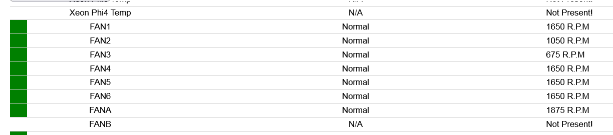

Meine Bretter SM X10SRL-F, X10SLH-LN6TF und ASUS Z10PA-U8 mit AST2400 merken sich die Einstellung, auch wenn man den Strom weg nimmt. Wäre ja blöd, wenn nicht.

OK, sorry, da hatte ich mich wohl etwas unglücklich ausgedrückt. Bei mir werden nur die Lüftergeschwindigkeiten via Script gesetzt, nicht aber die Thresholds.
Wie gesagt, die Bretter sind für Server Lüfter ausgelegt, welche deutlich höher drehen.
Auf niedrigster Stufe mit etwa 8,5% PWM laufen die beiden Dynatron R17 grade so noch über dem 600 RPM Limit (Fan 2 &3), die anderen sind die normalen SanAce 80, die im SC836 verbaut sind. Nicht ultrasilent, aber mehr als ein tiefes Hintergrundrauschen hört man von dem nicht und das bei ca 40° auf den CPUs und 33° auf den Laufwerken.
Der große Vorteil bei den Originallüftern ist halt, dass die auch den nötigen statischen Druck mitbringen.

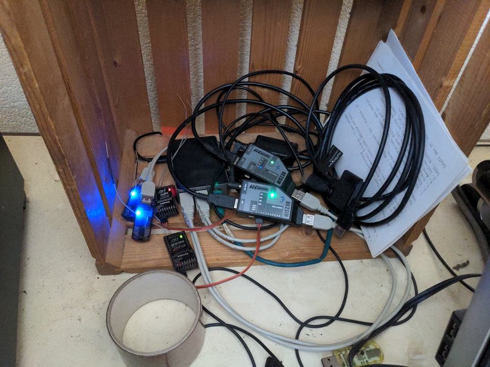

Alibi Übung, nachdem ich letzthin einen RX nach dem Staubsaugen aus dem Rohr popseln musste. Aber habe meinen Dongleserver professionell in ein Rack eingebaut. Das ist ein Pics- und Laberthread! Und ja, den Tisch habe ich vergessen beim saugen.

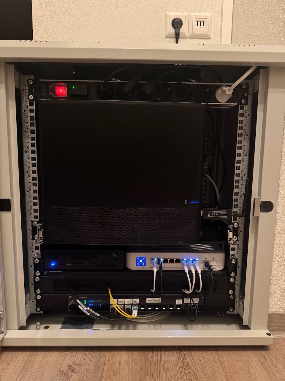

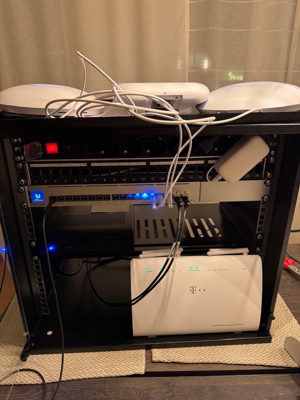

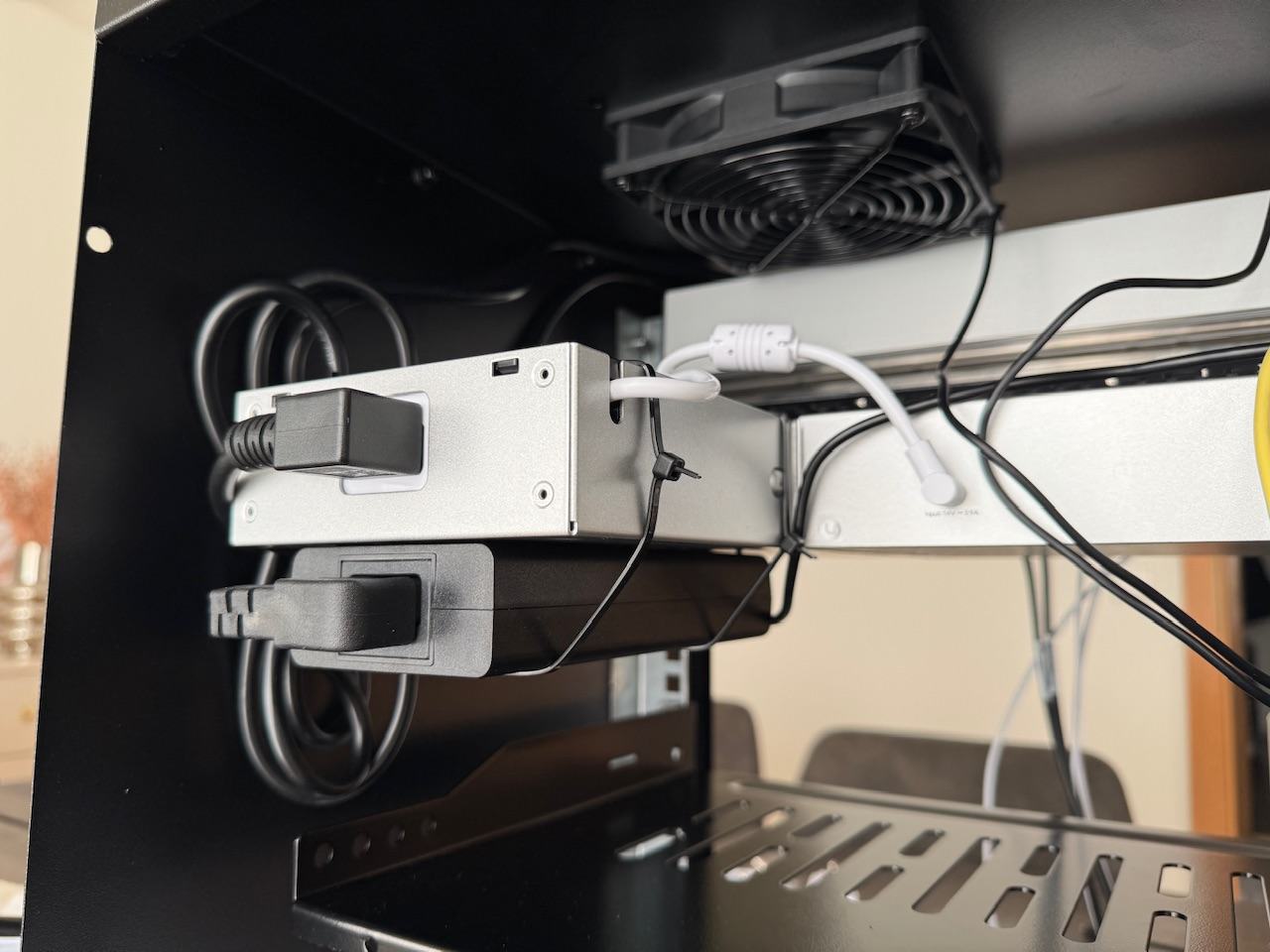

Mein Bruder bezieht bald ein Eigenheim, darum dachte ich jemand sollte nen kleinen Nerd-Beitrag leisten.
Hab mir die Bude angeschaut und ne kleine Liste zusammengestellt.
Folgendes wurde beschafft:
- 9HE Schrank ( https://www.amazon.de/dp/B09YVXNH5B )
- ca 150m Cat7 Kabel-
- Patchpanel, Keystones, Kabeldurchfuehrunen etc..
- VDSL Modem (Digitalisierungsbox Basic https://www.telekom.de/hilfe/geraete/router/weitere/digitalisierungsbox/basic?samChecked=true )
- MinisForum MS01 als ESXi --> OPNSense FW VIrtualisiert ( https://www.amazon.de/dp/B0D6YLYY7M )
- Ubiquiti Pro Max 16 PoE ( https://eu.store.ui.com/eu/en/categ...-pro-max-16-poe?variant=usw-pro-max-16-poe-eu )
- 2 x Access Point U7 Pro ( https://eu.store.ui.com/eu/en/category/wifi-flagship/products/u7-pro?variant=u7-pro )
- 1 x Access Point U7 Outdoor ( https://eu.store.ui.com/eu/en/category/wifi-outdoor/products/u7-outdoor?variant=u7-outdoor )
- Kabel und gedoens dazu.
2 NICs auf dem ESX werden an die Firewall durchgereicht. (1x WAN (2,5GBPS), 1xLAN(10GBPS)
Folgende Netze sind konfiguriert:
- Ein /16 aus meinem privatem Block, damit ich sauberes Site2Site VPN zwischen allen Sites betreiben kann.
- Vier /21 Netze fuer Client-kram.
- Managment
- Client
- IoT
- Guest
Das sollte fuer den Anfang genuegen.
Die Ubiquiti Hardware wird von meiner Haupt-Site verwaltet. Auf der OPNSense laeuft nen IPSEC Tunnel zu mir nach hause. Das Zeug kommt eigentlich egal von welchem Anschluss aus online.
Es kommen 2 APs im Haus und einer auf der Terasse zum Einsatz. Sollte gut ausreichen fuer ne ordentliche Ausleuchtung. In jedem Raum wirds mindestens eine Netzwerkdose geben.
Trockenuebungen hier bei mir zuhause liefen gut. Scheint alles so zu funktionieren wie ich's geplant hab :d
Habe noch 2 USB-Powered 140mm Luefter in den Deckel geschraubt weil ich keine Ahnung hab wie die Temp in dem Kasten sein wird. Theoretisch sollte der ganze Kasten < 50W fressen. Mal schauen ob man sie ankurbeln muss.
//edit es fehlen noch 1-2 Kabeldurchfuehrungen etc. Ist noch nicht final fertig und das Cabling wird noch schoen gecleaned. Hab auch die leuchtenden Bling-Bling Kabel bestellt. (Ich persoenlich kann nix damit anfangen ^^)

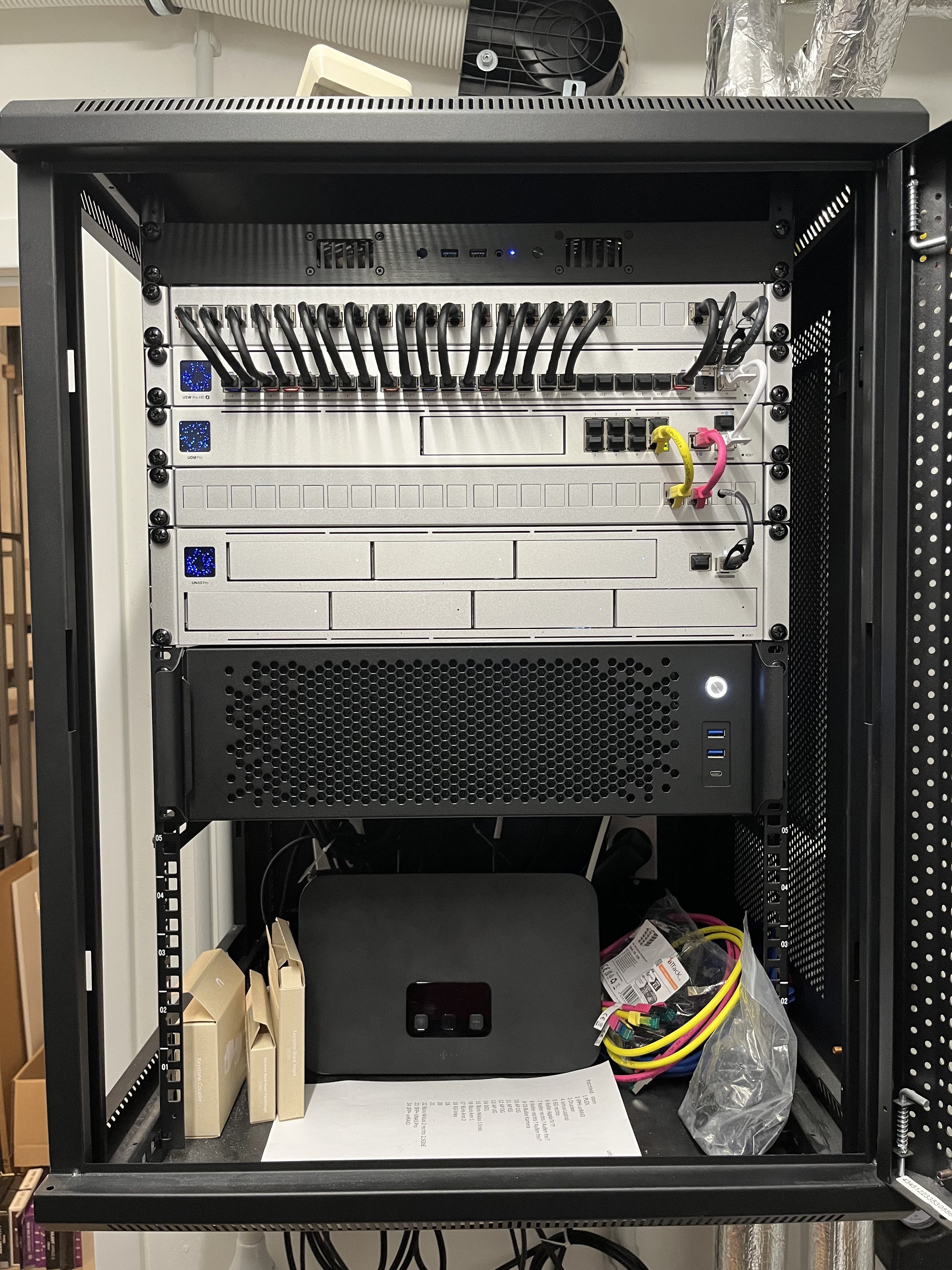

Bin nun vom Aliexpress Gehäuse für meine unRAID Maschine weg, weil die Platten eh alle im UNAS sind.
Ist jetzt ein Gehäuse von Sliger, das CX3150a (gibts bei nem Shop in der Slowakei) mit 3x 120mm Noctuas in der Front auf 3HE:
Schoen aufgeraeumtes Rack. Das 3U Gehaeuse ist ja super. Direkt mal geschaut und das CX3702 ins Auge gefasst. Wird wohl nen Weihnachtsgeschenk an mich selbst werden :d
