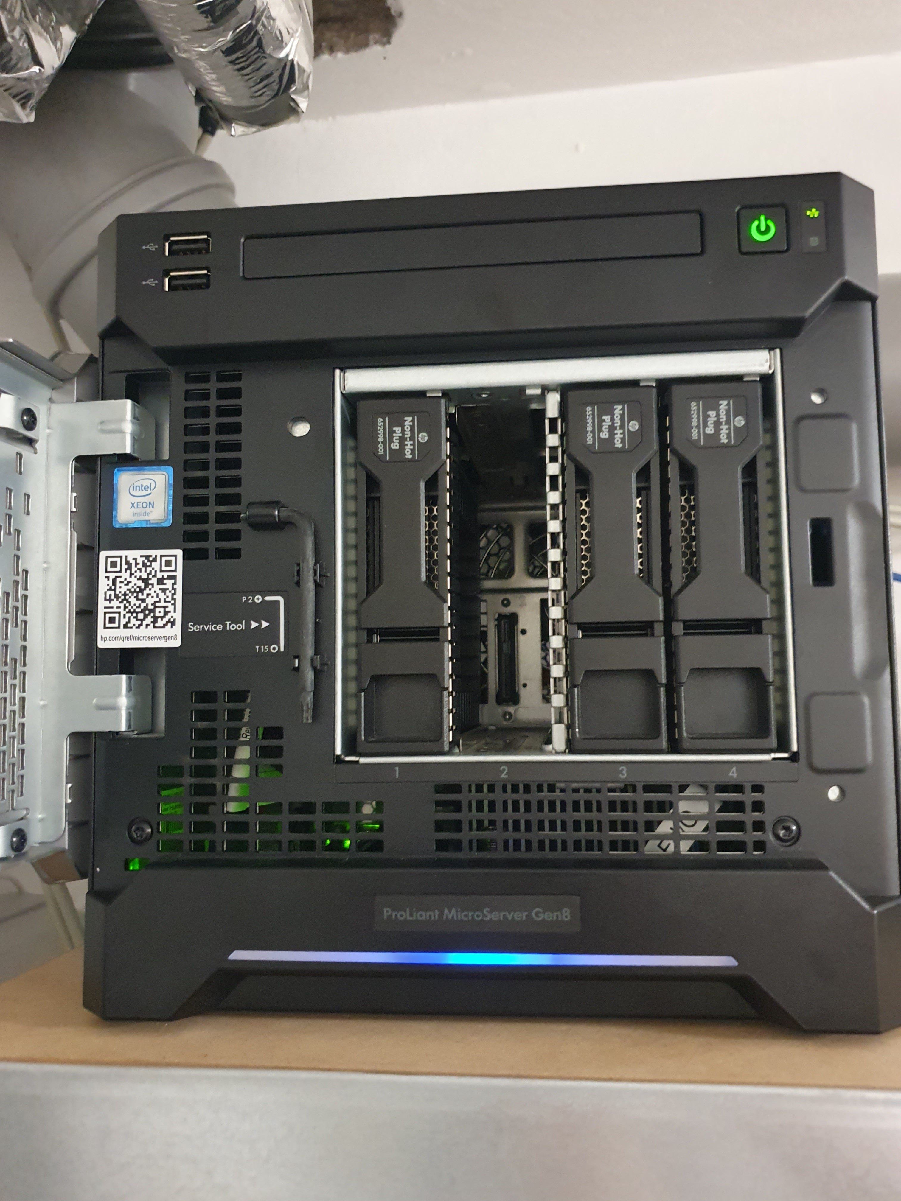

Anhang anzeigen 1174932Anhang anzeigen 1174933Anhang anzeigen 1174934
1. Internet: 50MBit VDSL per FritzBox 7490 (Die Leitung gibt 175-250Mbit her aber wird nicht benötigt)
2. QNAP TS230 4x 1,4GHz 2GB RAM 2x 1TB Crucial SSD RAID 1 (Läuft 7Uhr bis 23Uhr)
Dokumente, Bilder, Musik usw. Zugriff nur Lokal per SMB von Notebook und Smartphone
3. HP MicroServer Gen. 8 Xeon 1220L, 16GB RAM DDR3 ECC, 128GB Kingston SSD für TrueNAS Scale, 2x 3TB HP Enterprise HDD RAID 1 (Wird 1x pro Woche am Wochenende gestartet)

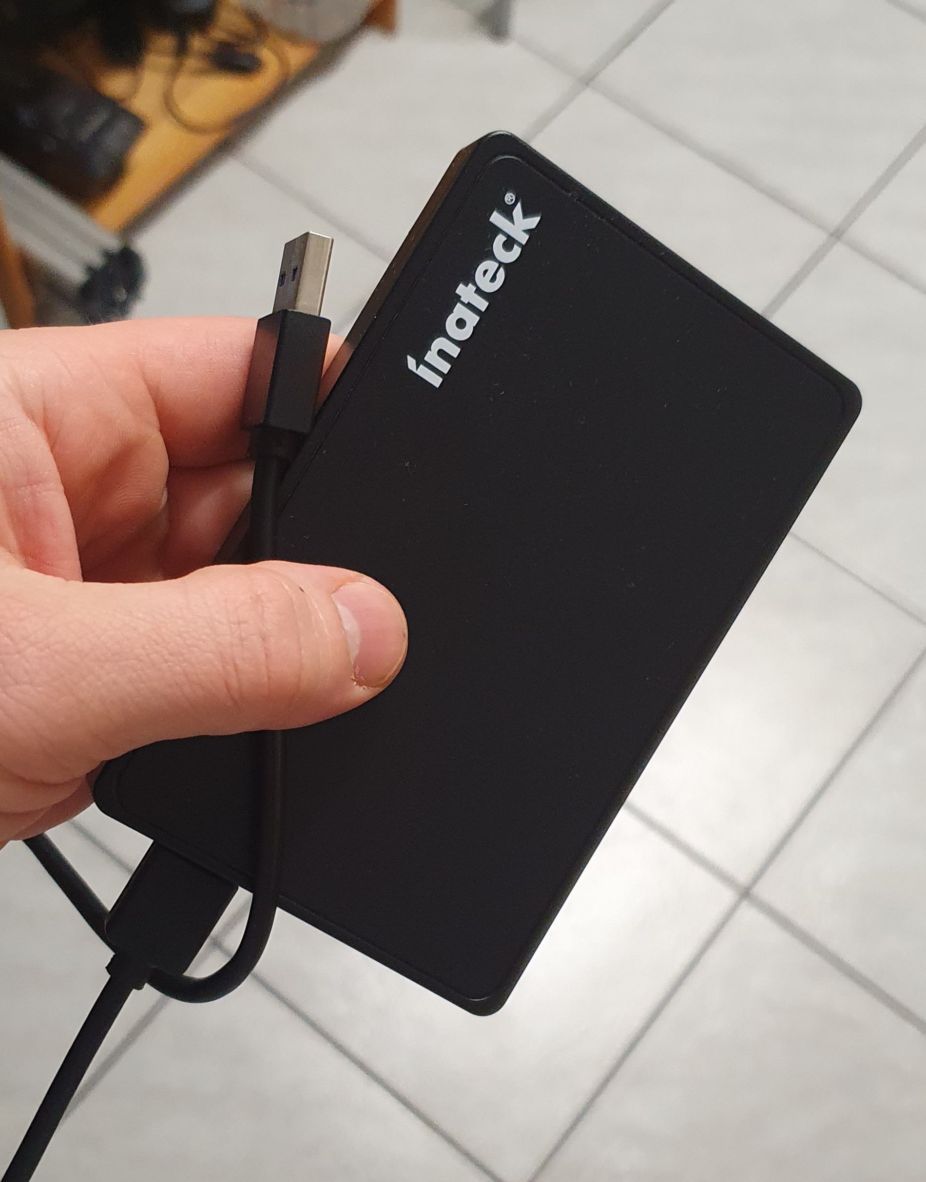

4. 500GB 2,5" USB3 SSD ^^

3. Die USB SSD wird in regelmäßigen Abständen an das QNAP gesteckt und bekommt ebenfalls ein Backup vom QNAP aufgespielt

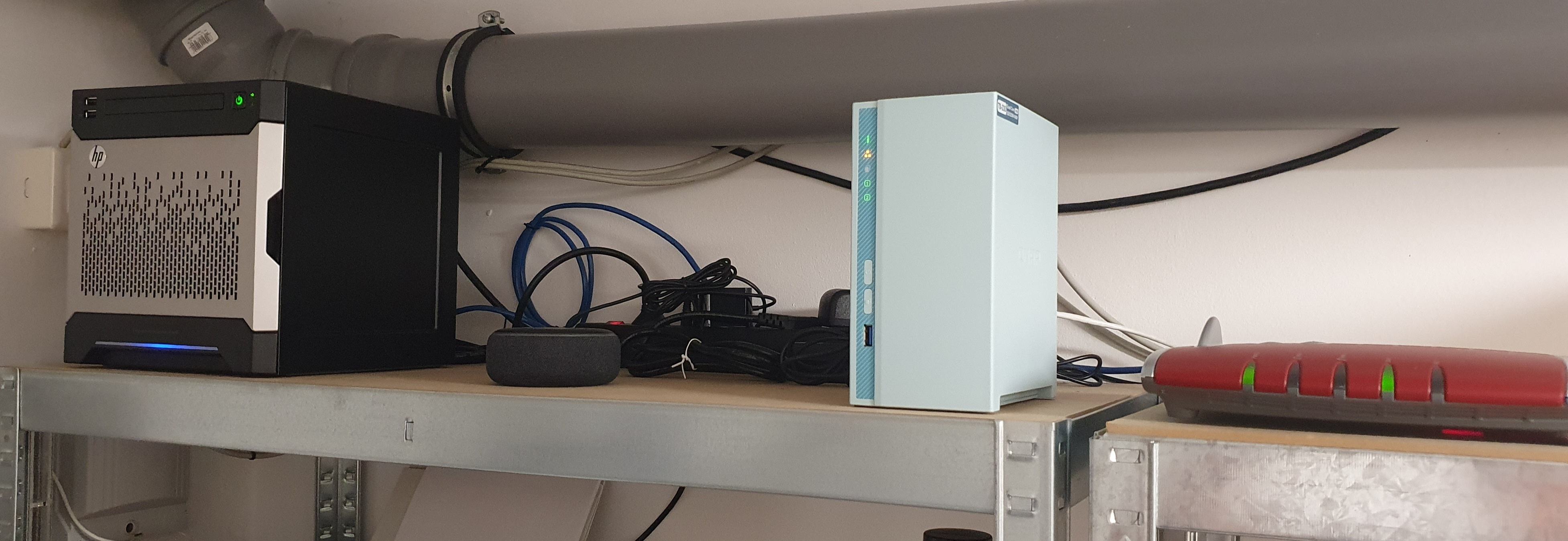

Mein "HomeServer" ;)
Anhang anzeigen 1422262Anhang anzeigen 1422263Anhang anzeigen 1422264
Backup Strategie:
1. QNAP schickt 1x pro Woche ein Backup auf den HP Microserver, auf welchem Snapshots aktiviert sind.
2. QNAP erstellt 1x pro Tag ein Backup in OneDrive, allerdings nur von den gespeicherten Dokumenten
Das ganze immer per "Sync". Für "uupps gelöscht" habe ich den Papierkorb am QNAP und die Snapshots am Microserver und QNAP.

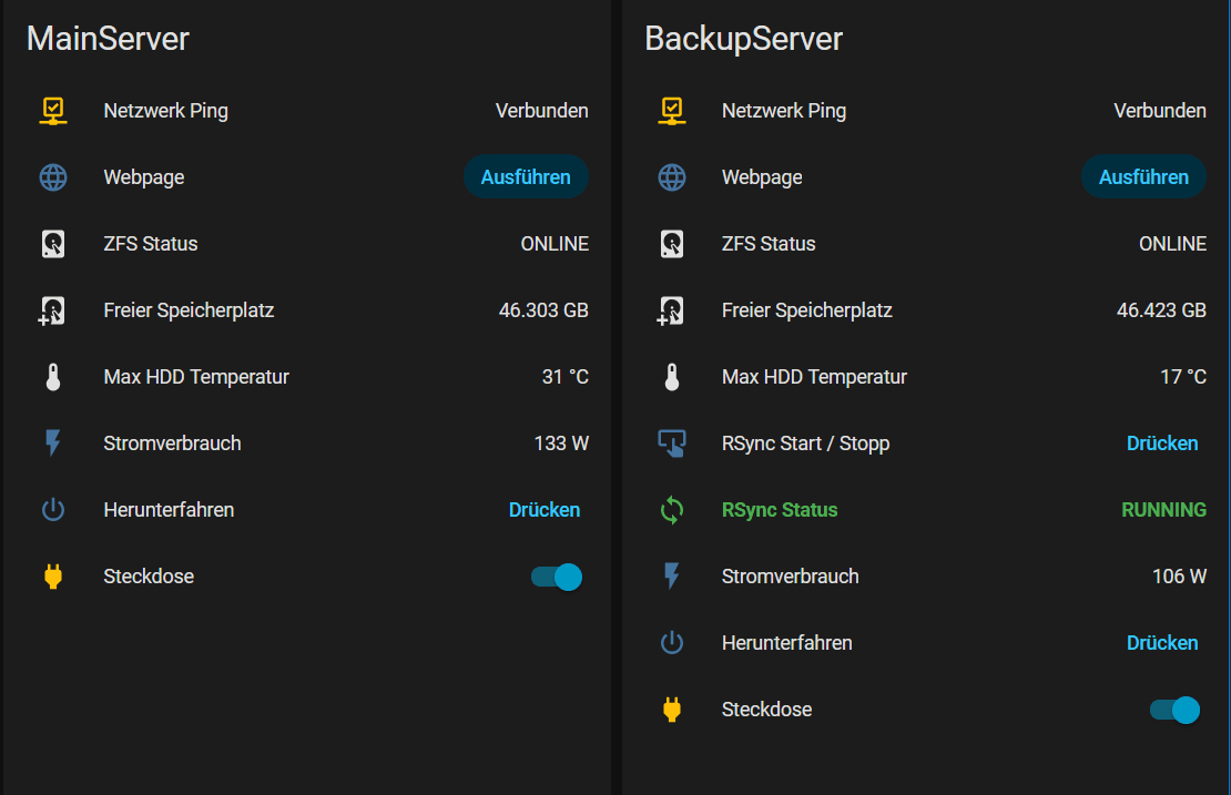

Einschalten tu ich per Tasmota Steckdose und PowerOn After OFF das funktioniert zuverlässig - und man kann auch den Stromverbauch erfassen - ausschalten natürlich dann "sauber" - ich mach das über MQTT auf den TrueNAS Server und midcli so dass ich die API Keys umgehen kann. Fällt der Stromvebrauch unter den "Standby Wert" nach dem Runterfahren schaltet ein ESP per Tasmota das System ab und das Aufwecken tut wieder zuverlässig.

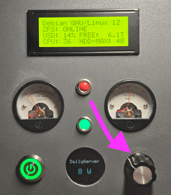

Mein Steuerpanel sieht dann so aus von hinten :d :d das ging sicher ein halber Stick drauf aber finde das praktisch sowas zu haben um alles unabhängig vom Rechner im Blick zu haben. Die rote LED zeigt Fehler an wie HDD Ausfall, ZFS CRC Errors, Temperaturprobleme etc egal ob der Server gerade aktiv angezeigt wird oder nicht.
Xeon L CPUs + Kellerstandort daher super kühl
Duch MQTT auf TrueNAS habe ich dann halt auch so Buttons wie für rsync mir gebaut in HomeAssistant (nutze halt das TrueNAS PlugIn nicht auch wenn das echt super ist, ich brauch davon halt selber fast nichts und mögliche "Extrasachen" die ich evtl haben will - und die ich per devmodus nachinstalliert - habe sind sicher nicht drin.

Hehe jo ich habs halt als Wifi so dass man das iorgendwo hinstellen kann und an dem "Drehbutton" halt umschalten kann zwischen den Servern der hat 5 Rast-Positionen 4 hab ich zum Server durchschalten und eine für eine Uhr :d . Aber sowas mit WiFi etc geht halt erst richtig gut seit es die ESP32 gibt.
2002 war das natürlich echt krass was Du da schon gemacht hast - verrückt
Naja ich habe auf dem TrueNAS halt den devmode aktiviert dann einen MQTT Client installiert und pushe die dann einfach als MQTT Message
Und sogar so "publish" Funktionen gemacht als Script damit HomeAssistant das als Gerät erkennt und man die Sachen einfach so über die Oberfläche vewenden kann - das hat am längsten gedauert aber liegt halt auch an meinen eher noch rudimentären HA Kenntnissen.
Also da am Ende des rosa Weges kann man halt umstellen

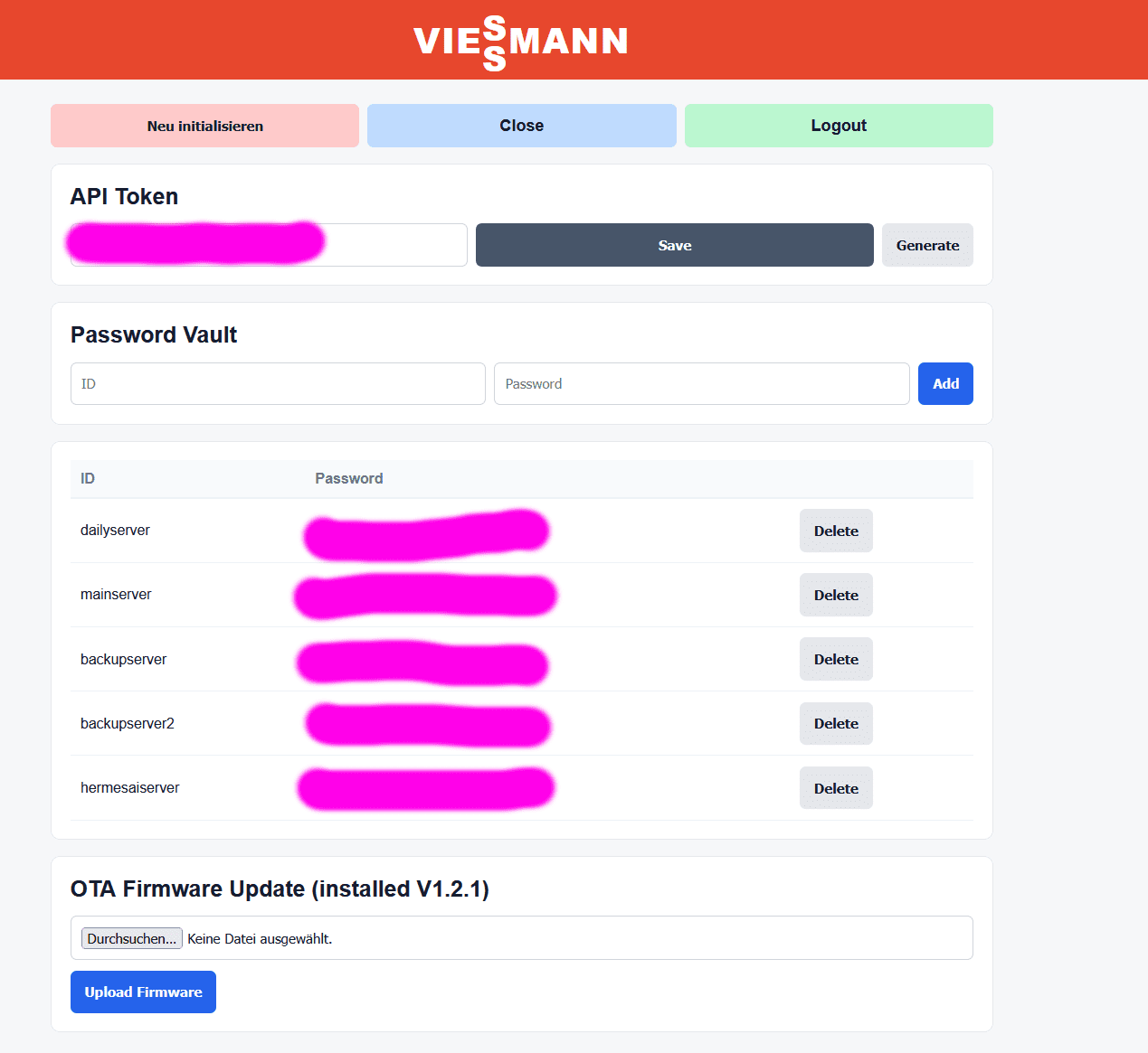

Mein neueste Erweiterung ist jetzt dass ich meinen PasswortServer für mein Heimnetz auf "Viessmann Optik" umgezogen haben weil wir halt 8 von deren Geräten im Einsatz haben und alle eine LogIn Page haben, an denen habe ich mich da orientiert, da geht jetzt die LogInSeite unter :d
Die Passwörter, IDs und API Token sind AES 256 gecrypted über den LogIn String und werden per ID und API Token dann ausgeliefert - das halt denke ich perfekt gegen Diebstahl. Wer den Passwortserver nicht hat - oder den vom Strom nimmt kommt halt nicht mehr an die Daten ran - uind solange die Server daheim sind und der Passwortserver decrypted ist muss ich nicht die Passwörter von Hand eingeben beim Booten - es funktioniert sogar preBoot Crypt über einen ESP32-S2 der dann halt kurz mal eine Tastatur emuliert.
Hab mal noch das logo überarbeitet - ist ja CSS und kein Bild wegen Platz und weil ich nicht den ASYNC Webserver nutze - jetzt passt das viel besser als noch auf den Bildern.

wieso man braucht doch trotzdem noch passwort und für Zugriffe ein 40 stelliges API Token?
Nur wiel man seine Startseite dann nennt "PASSWORTSERVER" Login wird da ja nicht sicherer. :d Ich mach das immer so als kleinen Zusatzspass - auch verbaue ich so kleine "Utilityserver" immer versteckt - denn es schadet ja nichts.
