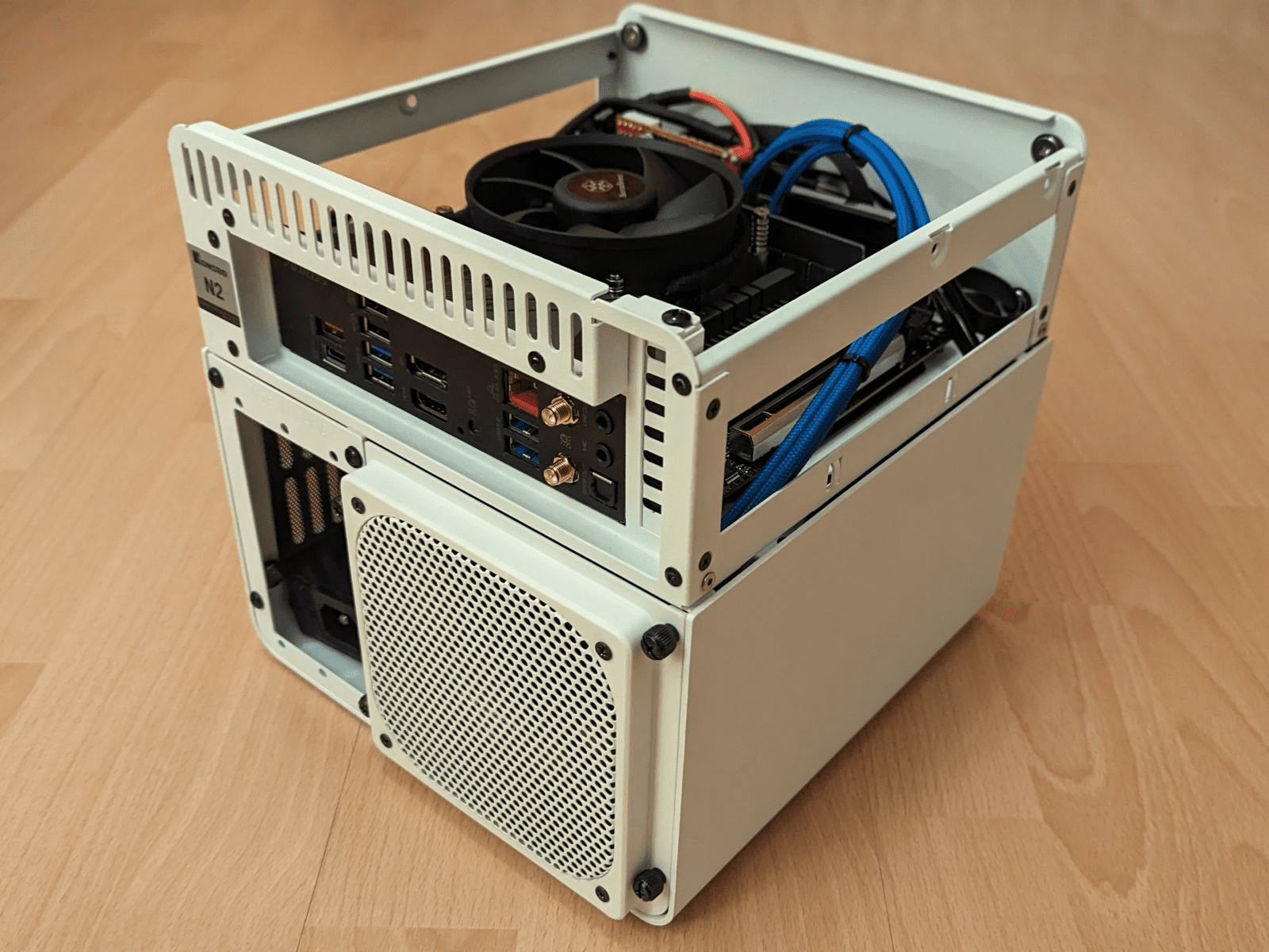

Nachdem ich meinen HP MicroServer N54L in die wohlverdiente Rente geschickt habe, nachfolgend mein neuer Homeserver wegen Umstellung auf 2.5 Gbit LAN.
ZFS Fileserver auf Basis von OmniOS + napp-it:
  • AMD Ryzen 5 PRO 4650G
  • 32GB DDR4-2666 Samsung ECC RAM
  • ASRock B550M-ITX/ac Mainboard + Intel I226-V LAN PCIe Karte
  • 250GB WD Black NVMe PCIe SSD
  • 3x 6TB Seagate IronWolf NAS HDD
  • Jonsbo N2 Gehäuse mit zwei 120mm Arctic P12 Lüftern
  • Corsair SF450 Netzteil
Das Gehäuse ist ein Traum, es ist wirklich sehr gut verarbeitet, sieht fast zu schön aus um es als Fileserver zu verwenden. Für die HDDs Kühlung habe ich einen Arctic P12 Slim Lüfter verbaut und oben über den CPU Kühler einen normalen Arctic P12 Lüfter.
Für das Netzwerk nutze ich zwei 2.5 Gbit Switches Zyxel XMG-105 und Zyxel XMG-108, jeder Client hat SSDs und auch 2.5 Gbit Onboard LAN und ich bekomme damit die 2.5 Gbit vollständig ausgelastet und bin sehr zufrieden, die Backupzeiten wie zu erwarten sind drastisch verkürzt.

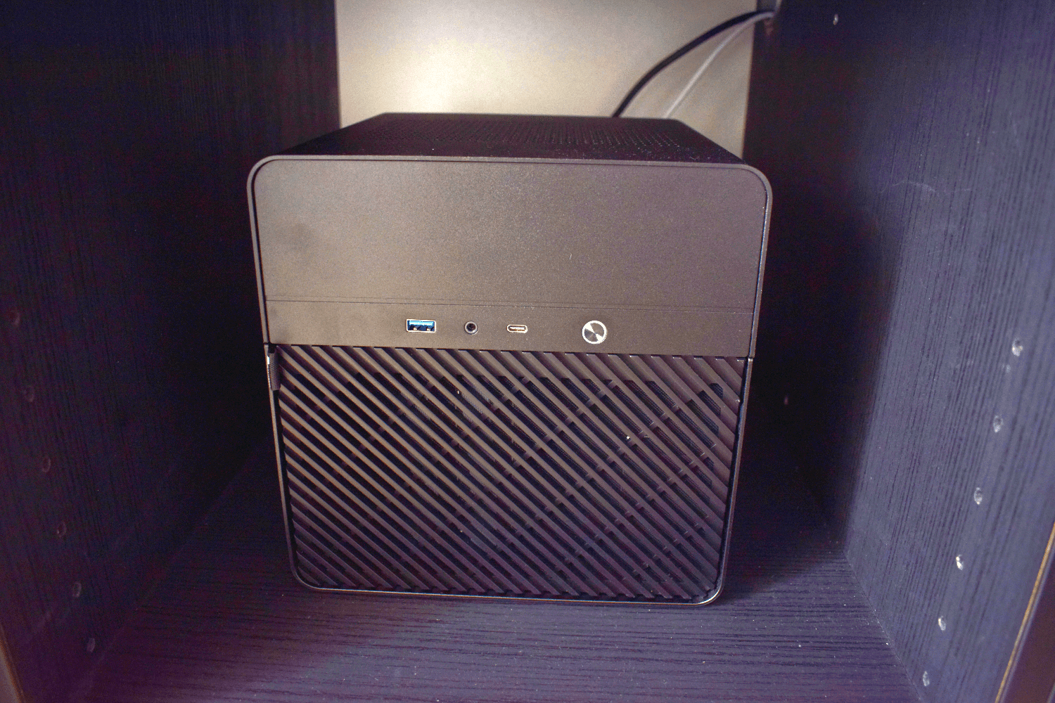

Das N2 ist schon ein schickes Gehäuse, hab ich auch seit über 1 Jahr im Einsatz für den File/Media Server (unRaid)
- Intel Core i3 12100
- Gigabyte H610I DDR4
- 1x 32GB Goodram DDR4-2666
- 1x Kingston KC3000 2TB NVMe
- 3x Toshiba MG08ACA16TE 16TB
- Inter-Tech 200W (Pico klon) + Leicke 120W
- Jonsbo N2, SilverStone SST-NT09-1700 & Arctic P12 PWM (300U/Min - Adapter von @i-B4se gedruckt für 25mm Lüfter)
Der Verbrauch liegt bei ~7-8kWh/Monat (bzw ~9W idle / ~13-20W "Stream")

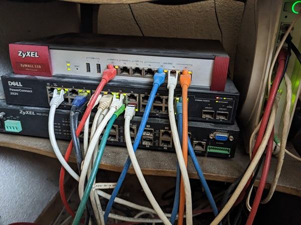

Hihi, mal napp-it samt NFS VM Storage noch von der Zywall auf die opnsense umgebogen. Davor habe ich mich bisschen gefürchtet, aber wenn man mal dran ist, klappt das schon. War ein bisschen tricky, bis die Serverlis wieder alle per DHCP an ihrem Platz waren. Der Server hängt jetzt bis auf IPMI quasi alles an einer Strippe. Sehr geil. Ab jetzt gibt es kein zurück.
Bald kann ich mal die Zywall und den uralt Switch ausser Betrieb nehmen. Um Moment hängen da nur noch ein paar Clients, IPMI und sowas dran. Das alte Netzwerk macht auch einen riesen Krach, aber das wird bald mal silenced. Hört man auch deutlich im Schlafzimmer.

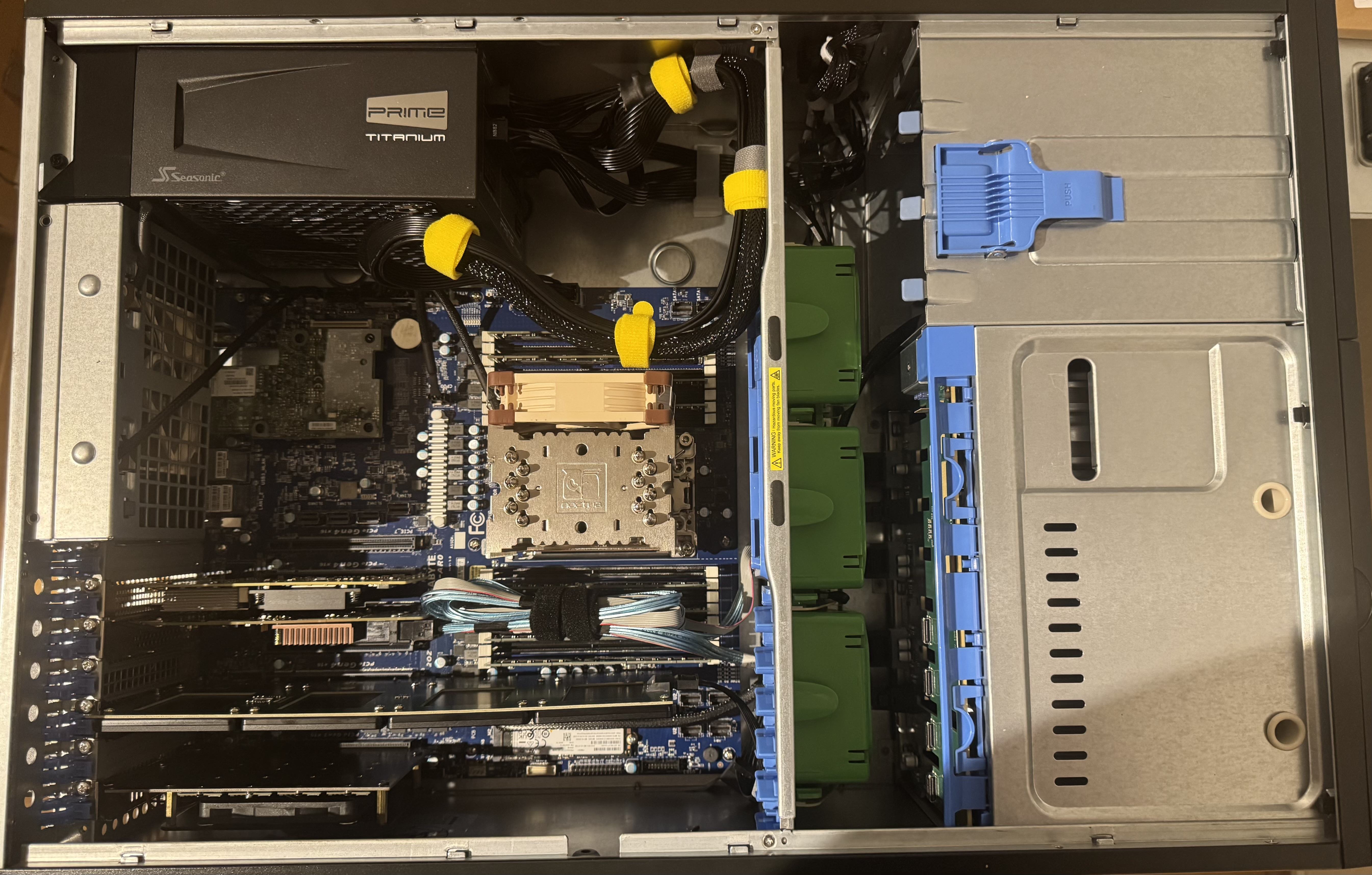

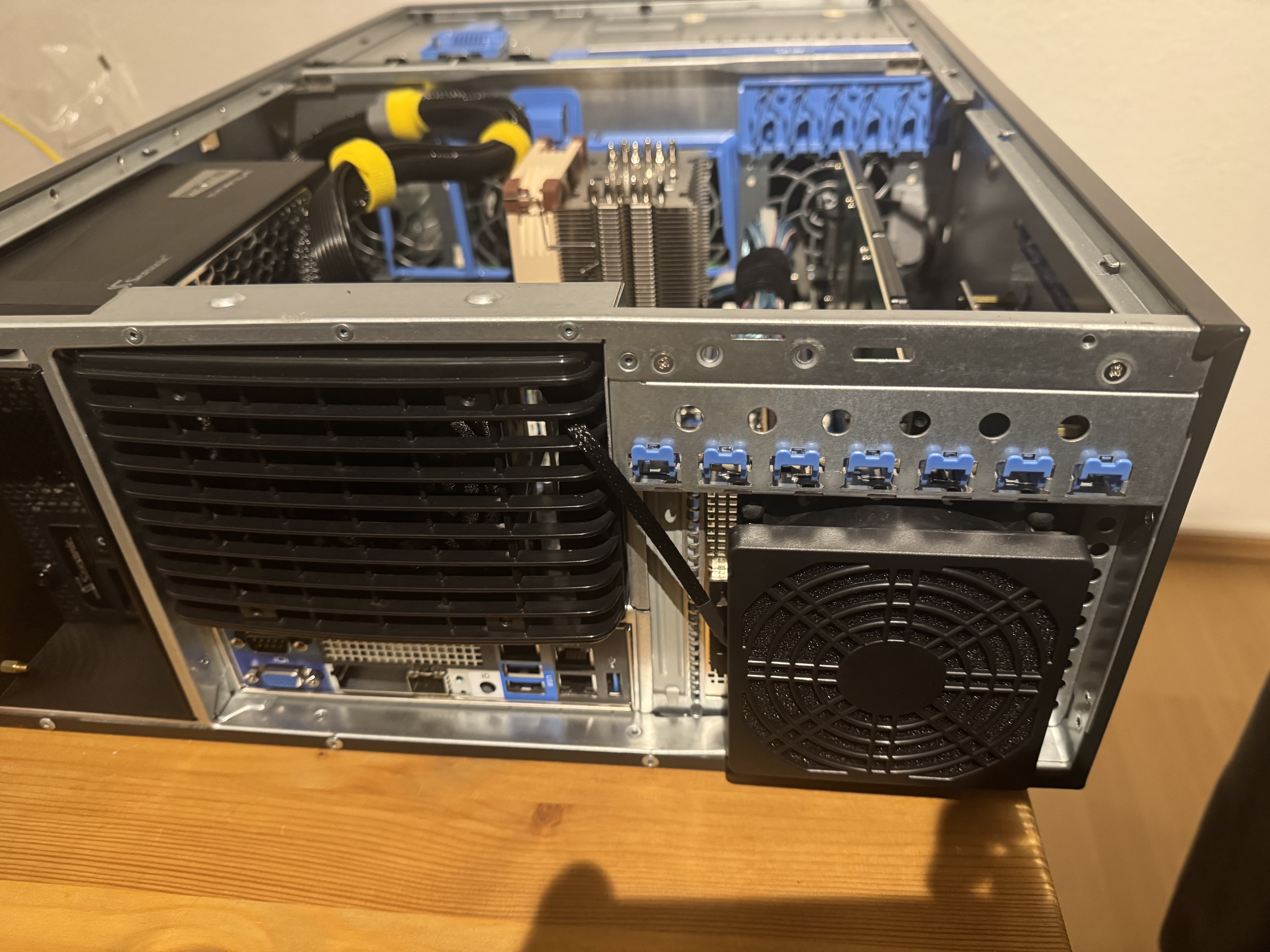

Umzug ins Supermicro CSE743 geschafft:
fehlt nur noch der vierte Lüfter und der Commander Pro zur Lüftersteuerung :banana:
Dieses mal wird sogar der HBA gut gekühlt, Airflow ist Back to Front:
Wir brauchen mehr Infos :bigok:
Ist dasselbe Innenleben wie damals:
Epyc 7443, Gigabyte MZ32-AR0 rev 1.0, 8x 32GB RAM, Mellanox ConnectX4-Lx 25G Mezzanine NIC, Mellanox CX5 2x 100G NIC,
LSI 9300-8i HBA, 8x 14TB WD SAS Platten (6 Stück davon ehemalige Sun HDDs, 2 „originale“ WDs), diesmal allerdings in einer Supermicro SAS3 Backplane.
4x 960GB Samsung PM9A3 U.2 NVMe im Delock PCIe x16 zu 4x U.2 Adapter,
Intel Optane 900P mit M.2 zu U.2 Adapter, Samsung PM9A1 M.2 NVMe als Bootdrive.
Außerdem noch 4x Micron 7300 Pro ganz unten auf der China M.2 Karte mit Lüfter.
Davor lief das in einem Fractal Define 7 XL:
Die AiO musste noch einem kleineren Noctua weichen.

@sch4kal Was ist das für ein Adapter, mit dem du das ATX Netzteil befestigt hast?
Ich habe nämlich auch noch ein CSE743, bei dem ich mal das originale Netzteil (mittlerweile bestimmt 17-18 Jahre alt) ersetzen muss, wenn ich das noch für was verwenden will.
Hab ich aus ABS drucken lassen, will ich mir aber im Sommer aus verzinktem Stahl oä. nachbauen, vertraue Kunststoff da nicht so sehr, ein gewisser Hebel ist an der Stelle leider doch vorhanden.
Danke! Aber stimmt, gerade im Tower Modus hängt das Netzteil da ja voll dran.
Im Rack Modus könnte man das Netzteil evtl. noch mit einem Stück Schaumstoff oder so am Boden abstützen. Dann dürften auf das Kunststoffteil ja keine großen Kräfte mehr wirken.

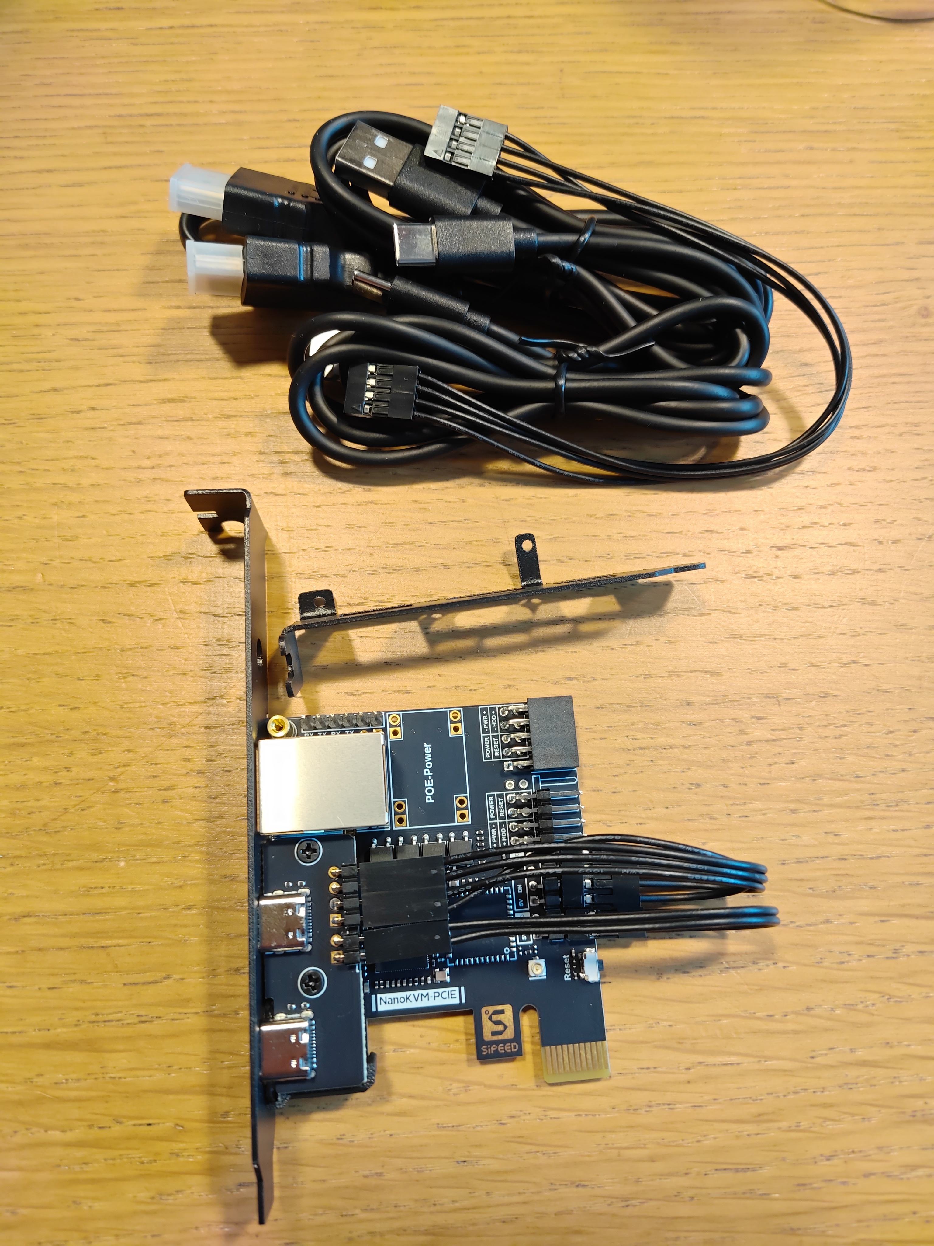

bifurcation (getestet mit 2x m²) und funktioniert
10gbit funktioniert
ecc (getestet mit ddr5 ecc vom mate) und funktioniert
jetzt fehlt nurnoch:
- selbst ddr5 ecc kaufen
- lüfter
- nanokvm
- auf silverstone cs382 wechseln
und fertig ist der neue homeserver für wenig geld.
