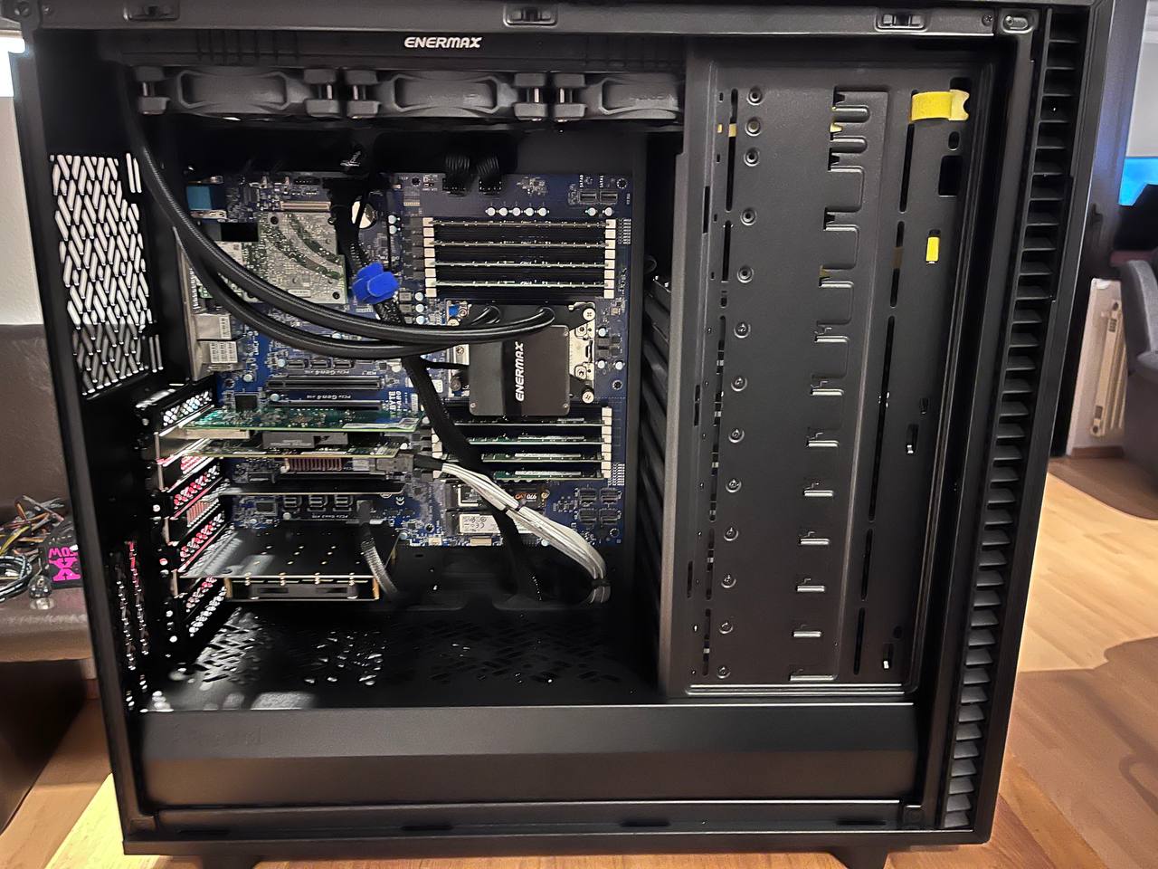

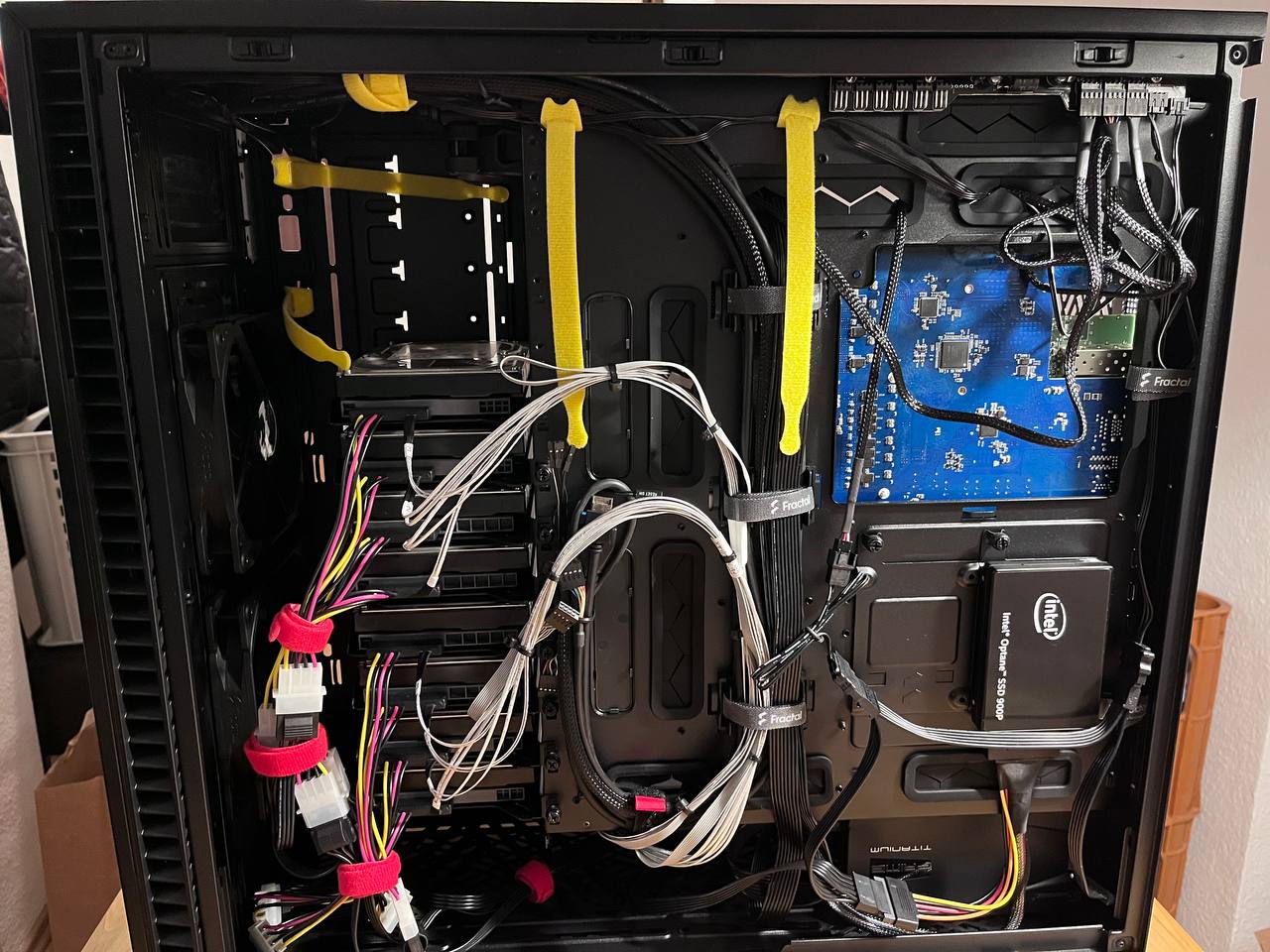

So, mein Upgrade ist nun auch endlich durch:
Alt: Epyc 7351P, Asus KNPA-U16, Noctua NH-U14S Kühler und ein Fractal Define XL R2.
Neu: Epyc 7443, Gigabyte MZ32-AR0 rev 1.0, Enermax Liqtech 360 TR4 II AiO, im Fractal Define 7 XL Gehäuse.
Platten, HBA, RAM und Netzteil sind aus dem Alten übernommen. Dazu kam noch die Mellanox ConnectX4-Lx Mezzanine NIC, 4x 32GB RAM, sodass ich jetzt insgesamt 256 GB RAM zur Verfügung hab. Außerdem noch 4x Micron 7300 Pro ganz unten auf der China M.2 Karte mit Lüfter.
Läuft sehr gut mit ESXi 8.0b und Solaris 11.4 als AiO Filer/Virtualisierer. Solaris hab ich mal 192 GB gegeben, die anderen 64 GB sind für die restlichen VMs reserviert.
Im Foto ist noch eine Intel X710 Dualport NIC eingebaut, die allerdings nur zum Testen drin steckte.
Zum Mainboard hab ich ja schon diesen Thread aufgemacht: https://www.hardwareluxx.de/community/threads/gigabyte-mz32-ar0-rev-1-0-auf-3-0-flashen.1327949/
Jedenfalls bin ich bis jetzt sehr zufrieden mit dieser Kombo.

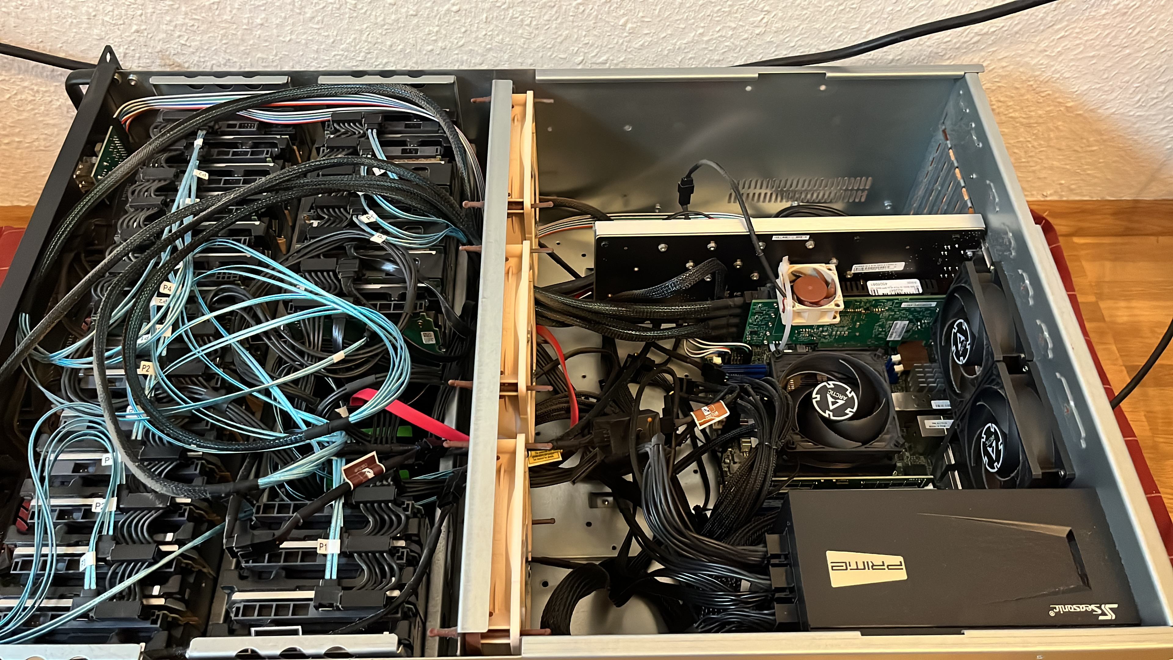

Mein "Werk" :d
Supermicro X11SDV-8C-TP8F
Asus 4x m.2 Karte
Inter-Tech 4F28 Gehäuse
LSI SAS 9400-16i
20 HDDs
ac222ff8-790f-4fd5-9115-c4ef66deab30-jpg.863965
Das Gehäuse habe ich mir auch schon angesehen. Ist das wirklich so, das zum Einbau/Wechsel einer HD der gesamte 14er Rahmen rausgehoben werden muss? Bedeutet wohl meist, alle Kabel vorher abziehen?
So mal dumm fragend. Habe das in Echt noch nicht ansehen können.
Leider ist das genau so der Fall. Foto ist entstanden weil ich eine Platte tauschen musste. Dafür ist das aber auch der Zustand nach 2 Jahren Dauerbetrieb und dank Staubfilter echt verhältnismäßig bar sauber. 420er Filter von caseking
Und was macht der Gerät?
Reiner Filer oder Crypto-Machine?
Frage insbesondere wegen des NVMe und SATA Storage.
Spielwiese und vollem etwas.
20 HDDs für Chia (for fun mit nem Kumpel), 4x12TB für PLEX mit nem ZFS raidz1, NVME für paar VMs und als Cache. Läuft alles unter unRAID und ist einfach gewachsen.
