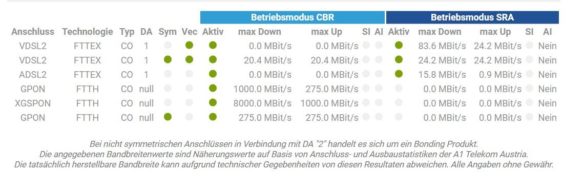

@nord-rider Rein aus Interesse, was kostet die 10 GBit Leitung bei A1/Speed Connect Austria? Ist diese dann tz symmetrisch?
Selbst bei Fonira oder oja ist dies so nicht möglich, weil wir hier auf XGS-PON setzen. Könntest du mal hier Telematica eine Abfrage machen und dann unter "Technik-Verliebte" einen Screenshot zeigen.
Selbst an meiner Adresse sind max 8000 down möglich, von upload reden wir erst gar nicht und vom Preis schon mal gar nicht (500 MBit symetrisch 300 € pro Monat).
Ich habe da leider noch nicht so viel Ahnung von!
Glaubst du das diese abfrage von Telematica so passt? bei mir wird das gleiche Angezeigt...
Mir wurden beim verlegen der Leitung von Speed Connect die 10 Gbit vor ca. 10 Monaten zugesichert!
Die Monatlichen kosten sollen sich auf ca. 160€ belaufen, aber ich kann noch einmal eine Anfrage starten..
Dies stimmt zu 90%, da dies der Breitbandatlas ist.
Meines Wissens nach sind über XGS-PON, was du hast, keine 10 GBit möglich (noch nicht). Was mich eher interessiert, wo bekommst du einen 10 Gbit Vertrag her, selbst eine 2.5 Gbit bietet noch niemand an und schon gar nicht zu 160€.
Sonst lass uns mal per DM austauschen.

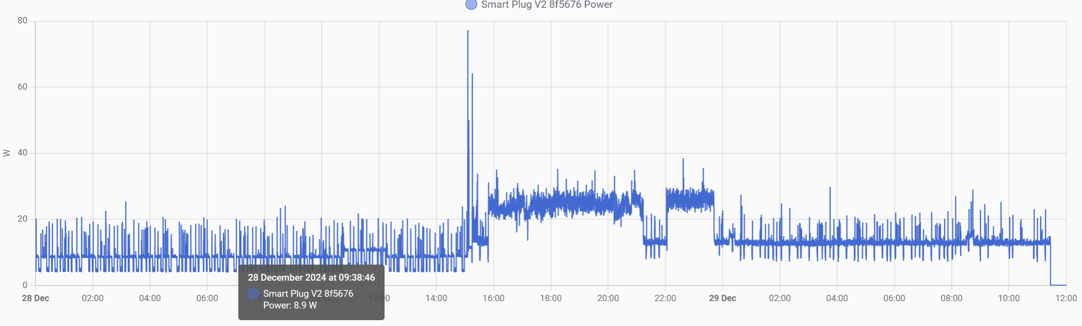

Um 15 Uhr ca habe ich ein Backup angestossen welches rund 2TB vom NAS aufs Backup gespielt hat. Also 1x HDD Beschäftigt = 25W. Danach über SMB verbunden = 13W
P.S Ja... nur eine HDD... Die zweite HDD hatte probleme mit den Sektoren und wurde zurück geschickt. (Dafür gabs aber die 107$ zurück)
Nun hab ich das ding zuhause bei meinen eltern aufgestellt, und daher keine Strommesssteckdose mehr. Aber als Service laufen Immich, NPM und WG-Easy.

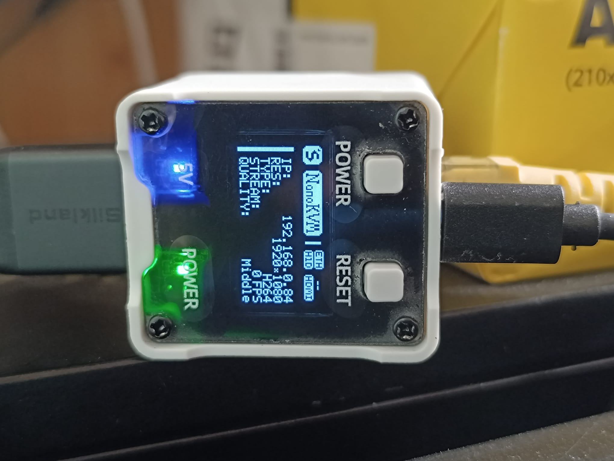

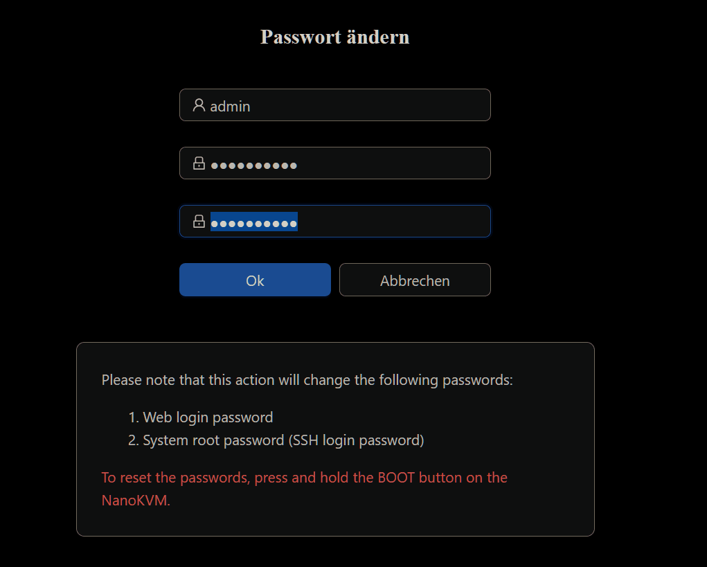

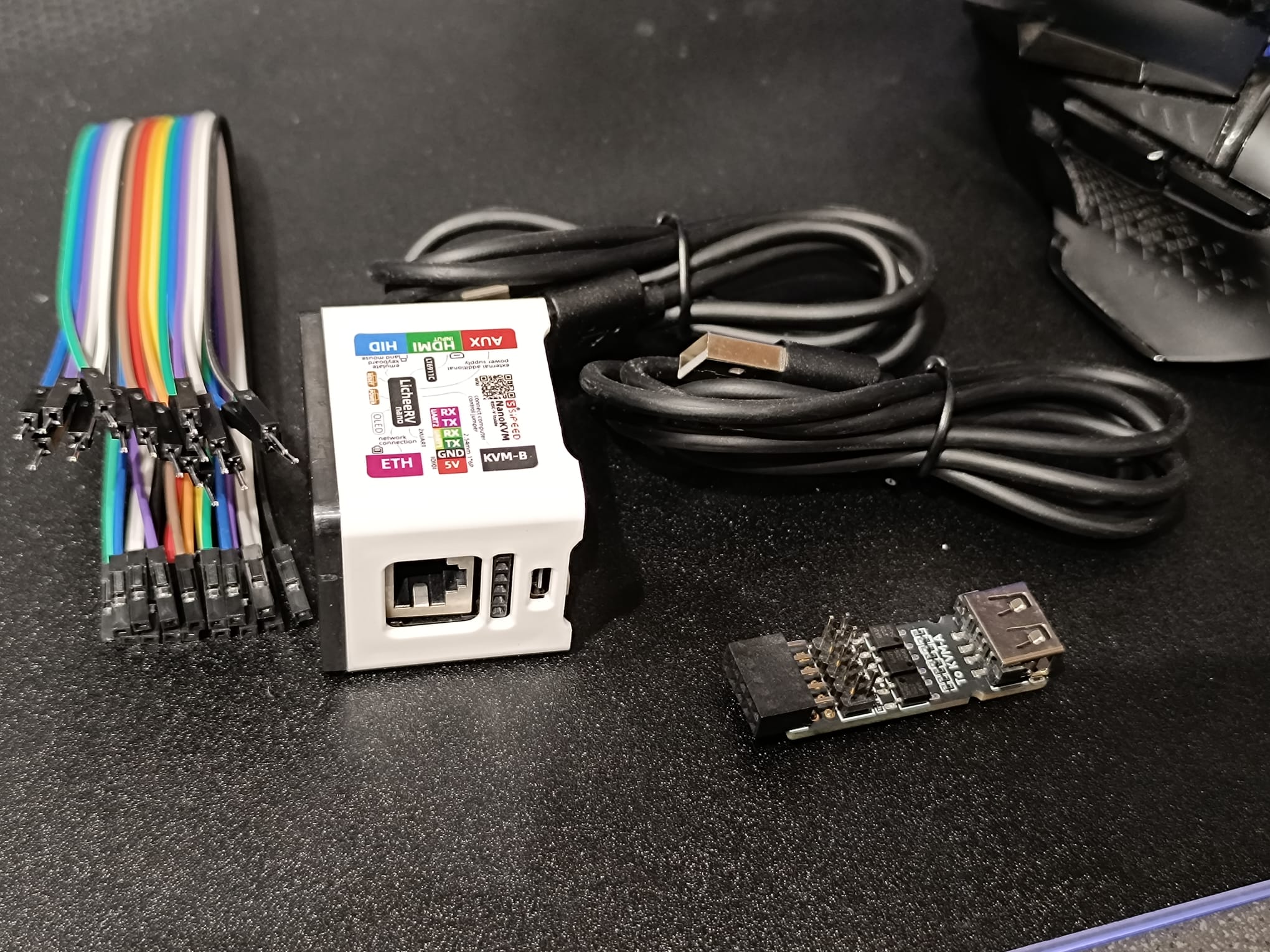

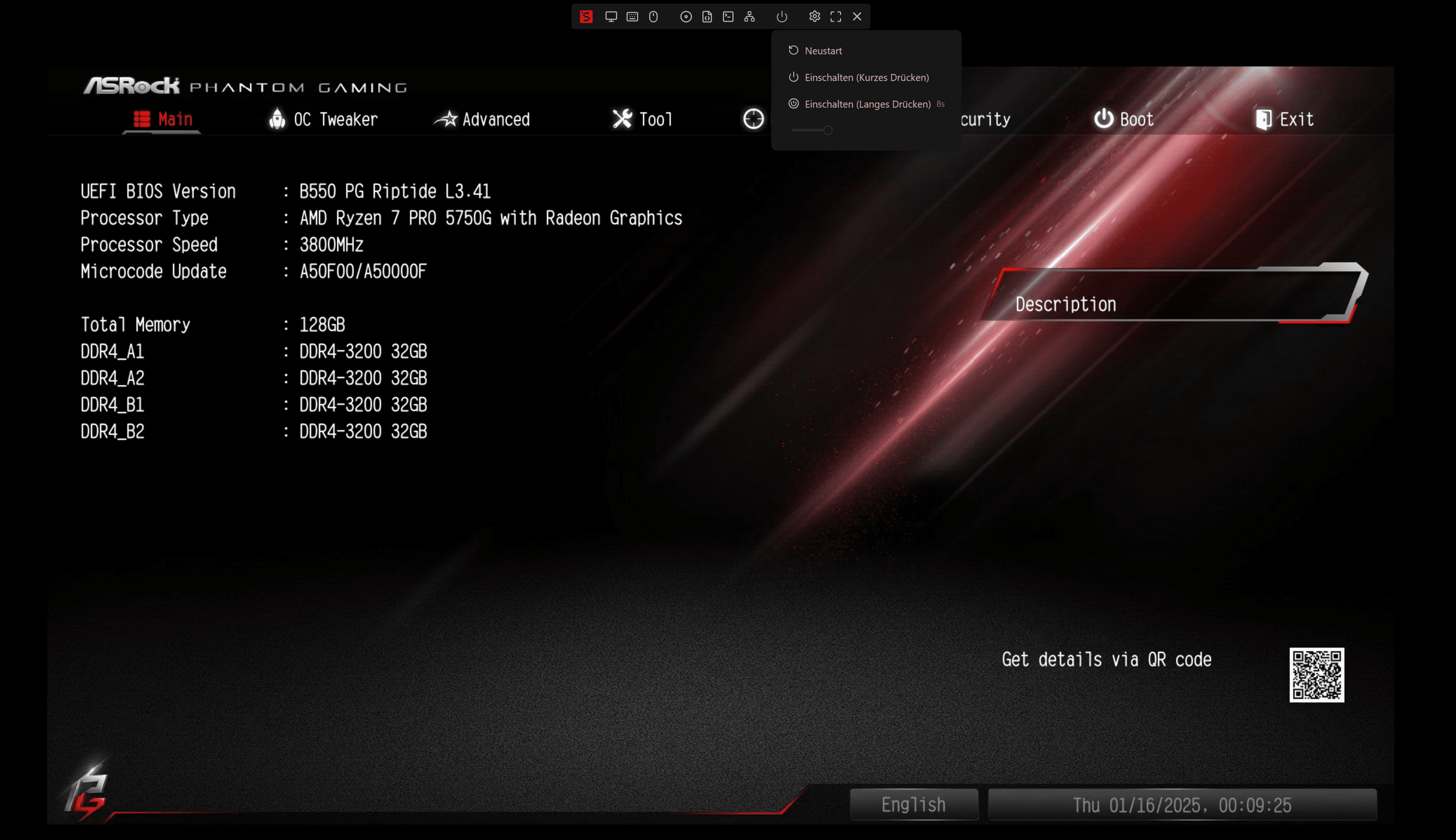

So, mal dran gefrickelt.
Auf diese ATX Pins die kleine Platine, USB Kabel dran und ausm Gehäuse hinten durch irgend ein Loch (geht schöner, aber bei mir siehts momentan ohnehin aus...), zweites USB Kabel ans 2.0 vom Mainboard, ETH an nen Switch (100mbit ist das), 10 sek. später sieht das dann so aus:
Dann mal die IP in den Firefox tippen, admin/admin und schwupp:

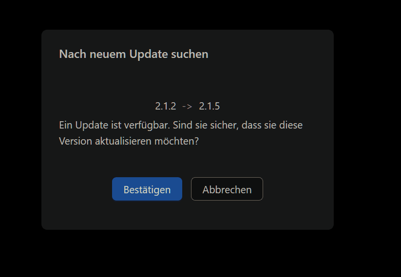

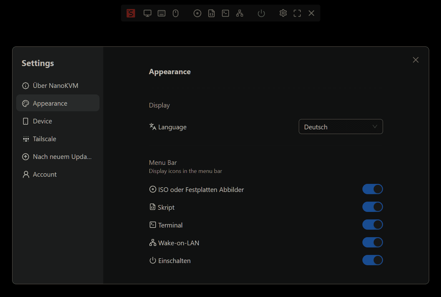

Mal geschaut, was es da so gibt:

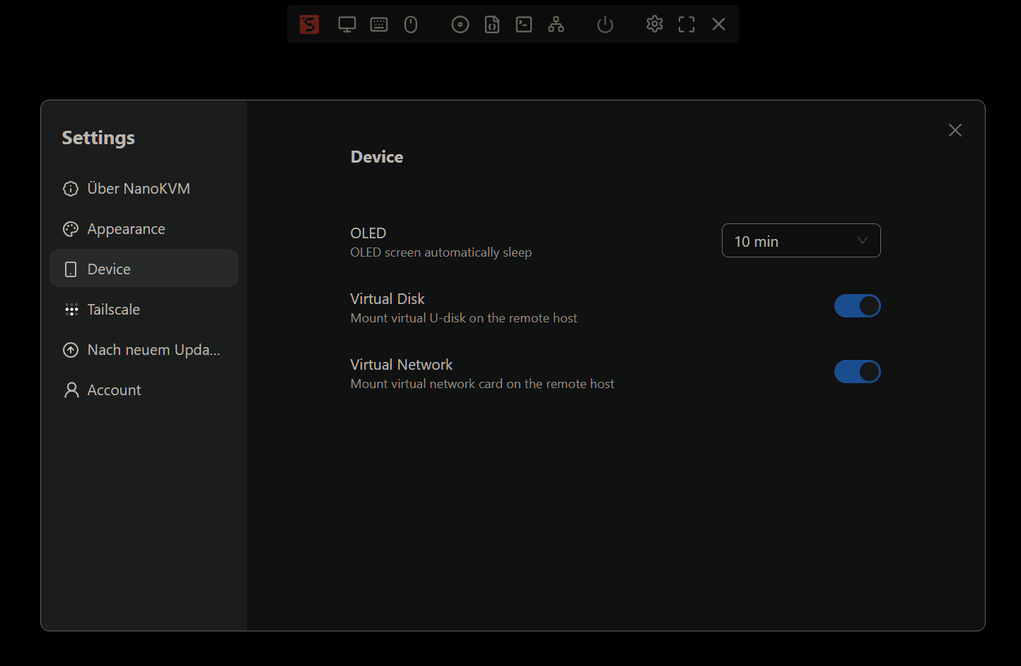

Update hat funktioniert.
Lustige Sachen gibts da...
Hm, ob ich das wohl brauchen werd?

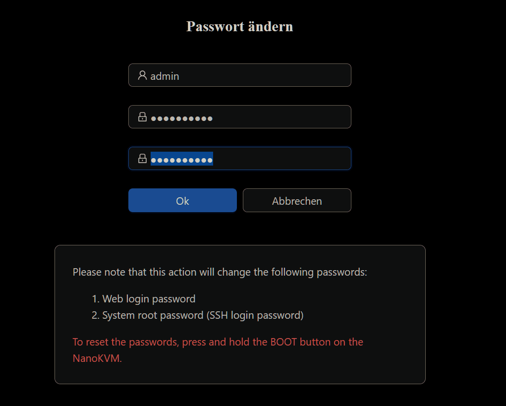

Haja, auf phys Zugang muss man wohl aufpassen, aber das muss man ja ohnehin... ginge so halt nur unbemerkter (v.a. durchs IP ablesen) als Tasta und Monitor anzustecken und sich davor zu setzen...

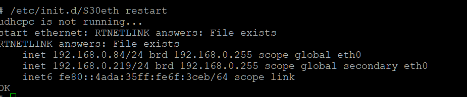

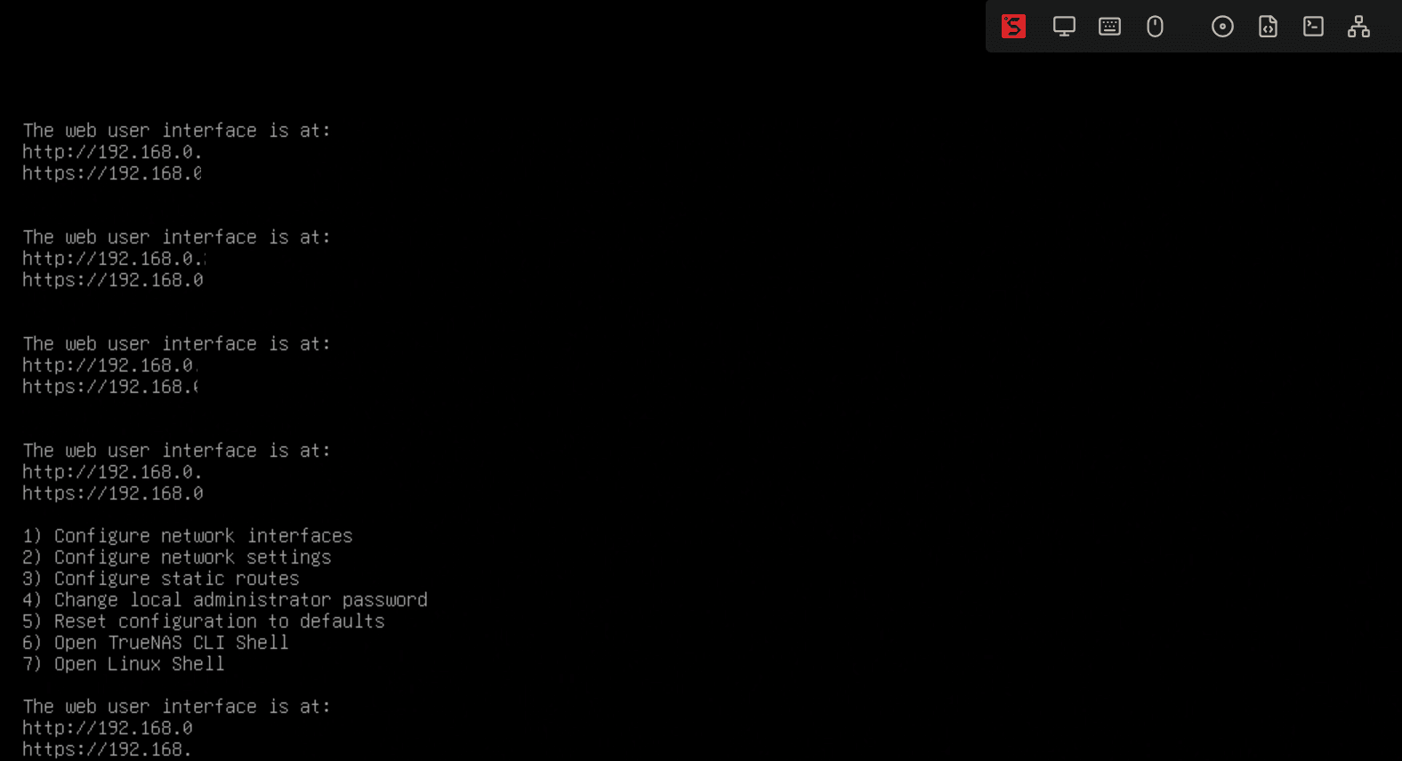

Hmhm, static IP geht nicht über die GUI, nu rüber SSH...
Warum auch immer er jetzt unter 2 IPs erreichbar ist... da merkt man, dass ich kein Networkguy bin. Naja, da kann man sich später drum kümmern.
Das ist bei einem "echten" IPMI auch so. Habe ich selber nie benutzt, aber die zweite IP nennt sich shared Adress. Ich nehme an, die könnte man noch als Netzwerkzugang auf dem selben Port nutzen.
Das glaube ich fast nicht.
Dazu müsste die Karte ja über den USB auch an den Rechner geleitet werden und TrueNAS sollte ein weiteres Interface finden.
Kann er mal nachsehen.
Die Secondary IP ist doch eher was, wenn man mehrere Server auf nem Rechner betreibt und diese mit unterschiedlichen IPs aufrufen mag?
Wie gesagt, selber nie getestet. Reine Spekulation bis auf den Part, dass das normal ist bei einem IPMI.
Von iLO kenne ich es so, dass es einerseits über den dedizierten iLO-NIC erreichbar ist, oder optional auch über die erste reguläre NIC (das ist dann der shared mode, wie @AliManali schon sagt)
Bei letzterem klinkt sich der BMC-Chip auf die Kommunikation der ersten NIC mit ein, und leitet Traffic, der an seine IP bestimmt ist, zu sich selbst um, während anderer Traffic regulär ans OS weitergeleitet wird.

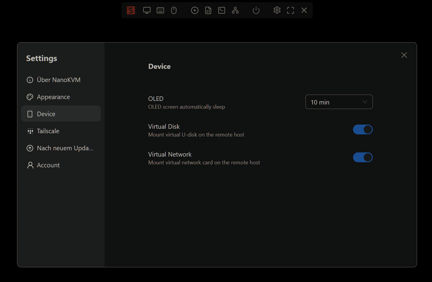

Beim NanoKVM wirds irgendwas anderes sein... für mich sieht es so aus, als ob auf der NIC einfach eine primäre und eine sekundäre IP konfiguriert wären. Vielleicht war die Idee mal, eine IP für den regulären HTTP-Zugriff zu nutzen, und die andere für SSH oder sowas...
Omg, Dummkopf. Wollte es jetzt selber wissen, und habe an den Netzwerk Settings vom BMC rum gespielt. Jetzt habe ich mich selber ausgeschlossen. Also mal nach einem Display und Tastatur graben.
Das geht wohl irgendwie, die Option der Virtuellen NIC gibts ja. Allerdings fang ich damit nix an, das geht mir zu tief in die Materie, meine IT Karriere ist beschränkt.

Die .84 ist vom DHCP vergeben, man muss für eine statische IP ne Datei erstellen ( /boot/eth.nodhcp ) wo man einfach nur die IP Adresse reinschreibt. Evtl. bleibt der DHCP einfach aktiv? im Manual steht nur, dass der DHCP "übernimmt" wenn die gewählte IP nicht verwendet werden kann... aber wasweissich.

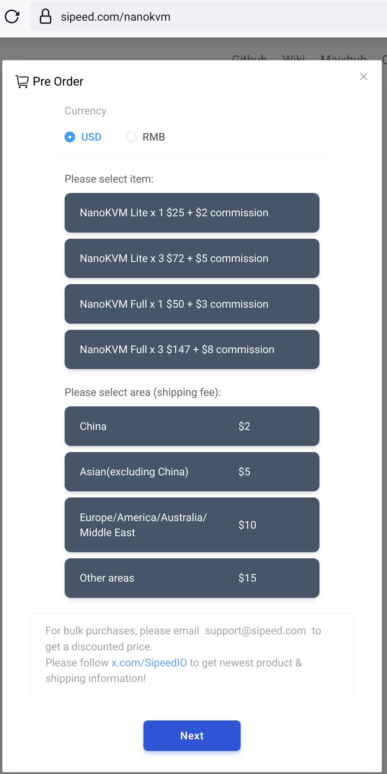

Was war letzter Preis? Sieht echt interessant aus.
Guckst du Amazon...
70€ + 10€ Versand + 1 Monat Liferzeit...
Die PCIe Variante, die evtl. "besser" gewesen wäre kostet wohl 55-80€ je nach Ausstattung (PoE, Wifi), wsl. auch +10€.
Wenn ich die Pcie jetzt bestellen will steht als Lieferdatum 15.03 da (Amazon). Muss ich wohl direkt in China bestellen (Lieferdatum Ende Januar)
Guckst du Amazon...
Website oder AliExpress (Sipeed Store) sind die einzigen offiziellen Vertriebskanäle, der Rest sind Reseller.
