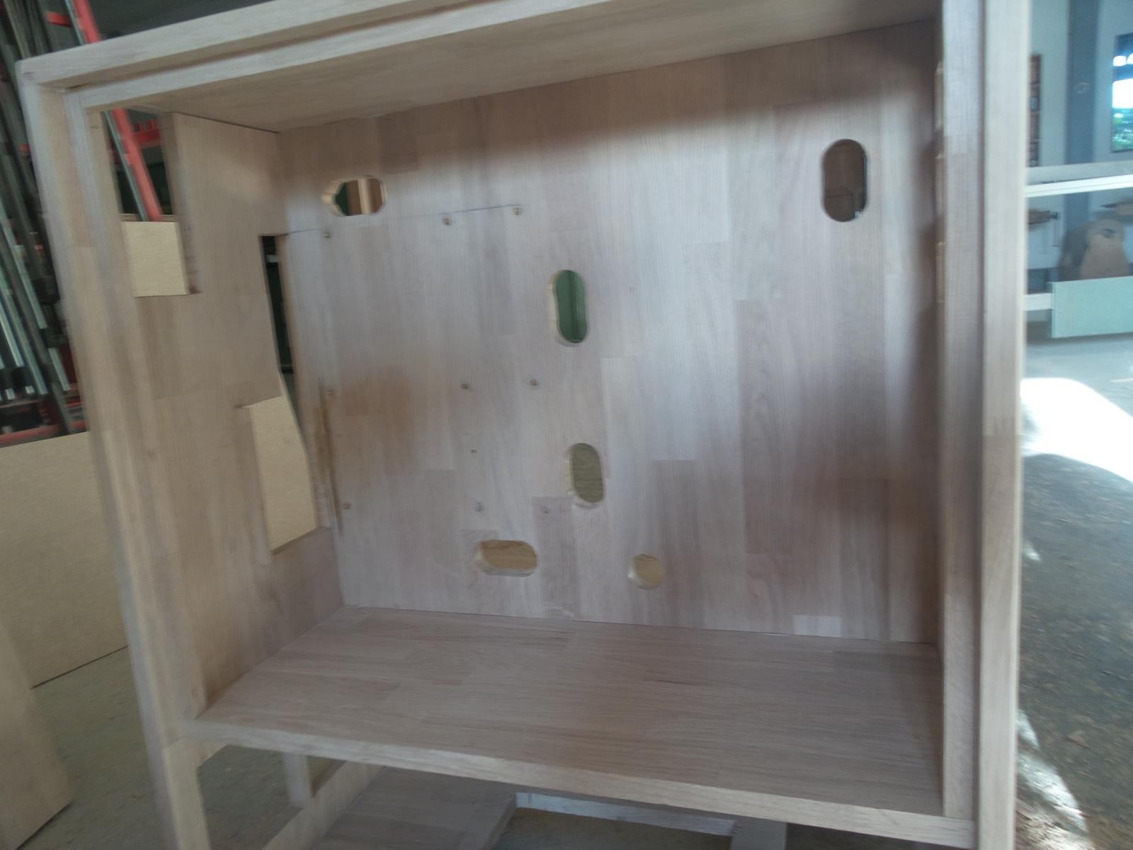

Hallo!

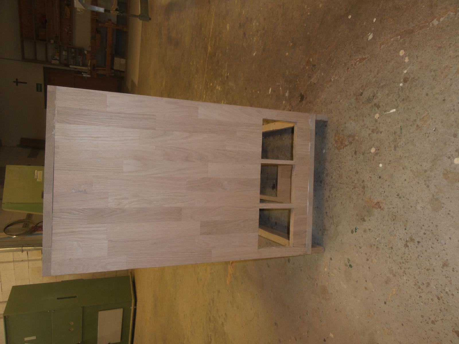

Ich wollte euch mal mein erstes eigenes Case Projekt vorstellen.
Die Idee dahinter ist den PC besser ans Wohnzimmer anzupassen.
Der schwarze grosse Kasten (HafX gefällt mir nicht mehr)
Ausserdem soll der MoRa intern ins Gehäuse wandern.
Jetzt Habe ich eine Frage.
Meint ihr ich kann das Mainboard direkt auf kleine Holzpäckchen als Abstandhalter schrauben, oder soll ich normale Abstandhalter einschrauben?
L.G

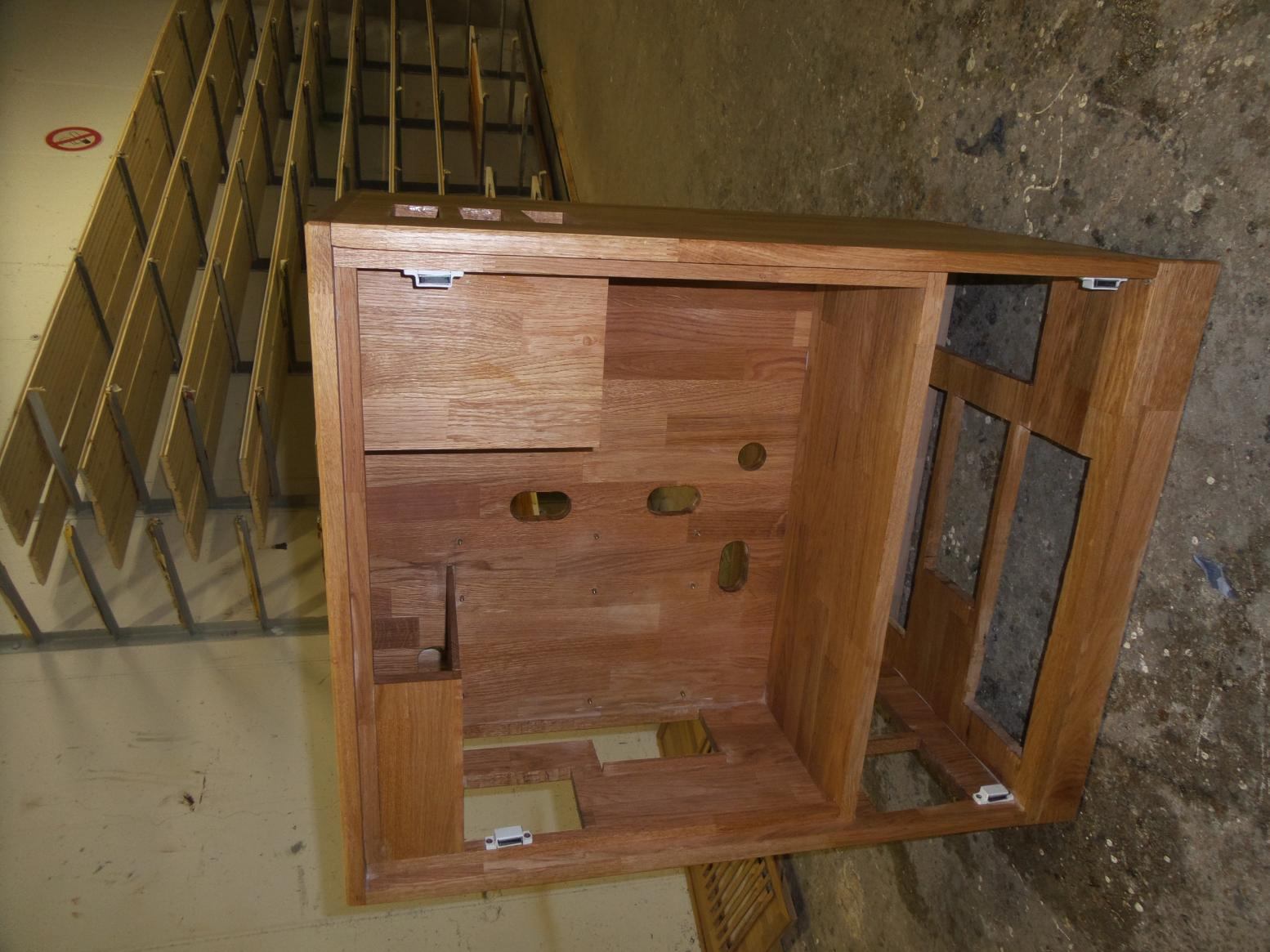

Hui, das wird ein ziemlich schwerer Brocken :d Ich würde normale Distanzbolzen als Abstandhalter fürs Motherboard nutzen (und zusätzlich mit 2K Kleber stabilisieren). Wie schwer wird der Kasten inkl. Hardware und Kühlung werden? Wird das Holz behandelt?
Wieso soll ich es gegen Feuer schützen, das ist Eiche das brennt erst ab ca. 550-600 Grad, falls du Feuer von Aussen meinst, wette ich mit dir, dass meine Hardware da drinnen länger durchhält als in jedem Stahlcase.
Wenn das ganze fertig ist wird es eingeölt.
Zwecks Abstandhalter werde ich wohl fertige von einem alten Gehäuse einbohren.
Hm mit eingebauter Kühlung hat das Ding sicher 20-25 KG

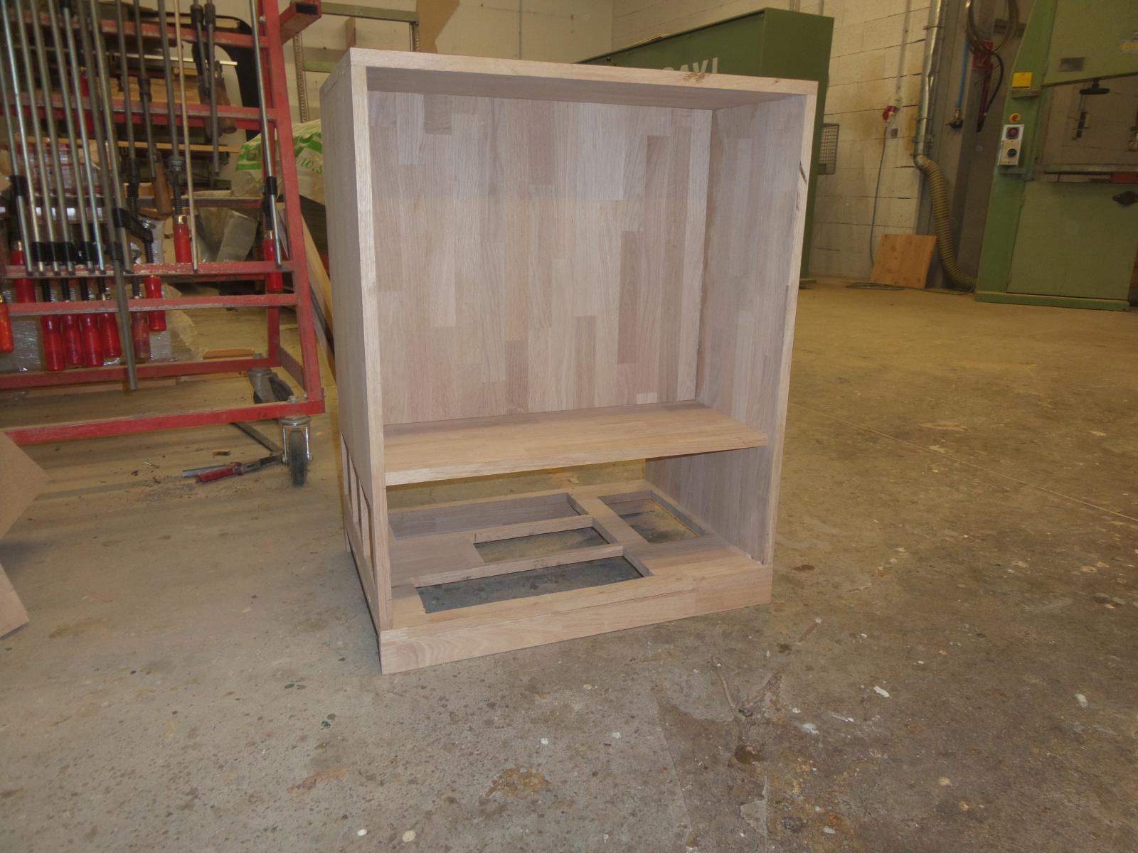

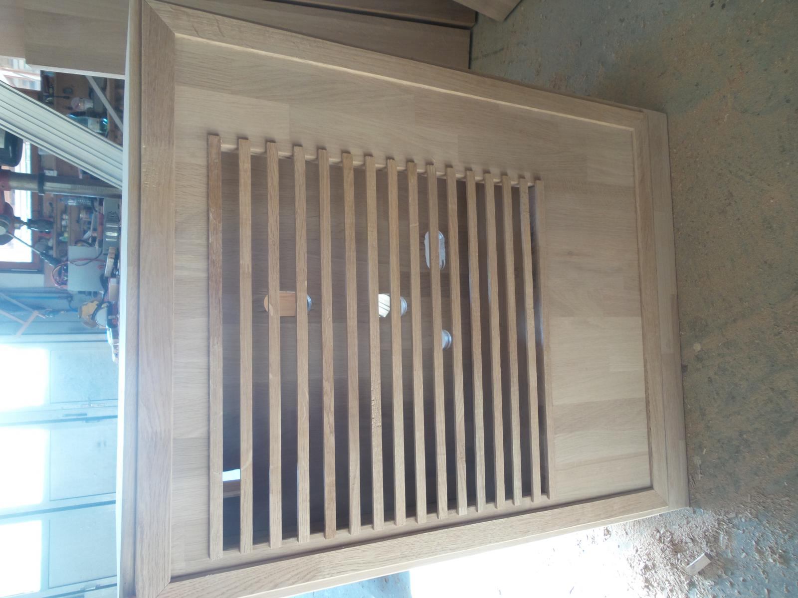

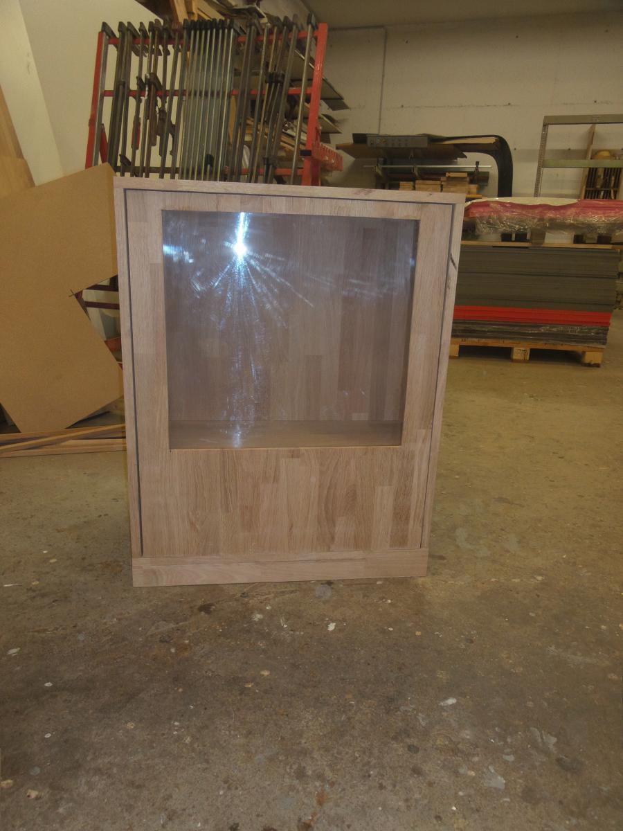

So habe jetzt sämmtliche Ausschnitte gemacht, und Abstandhalter fürs Mainboard montiert, sowie alles abgeschliffen.#
So langsam gefällts mir.
Morgen noch käfige für die Laufwerke Bauen, und Holzschrauben für die Seitenwand Befestigung.

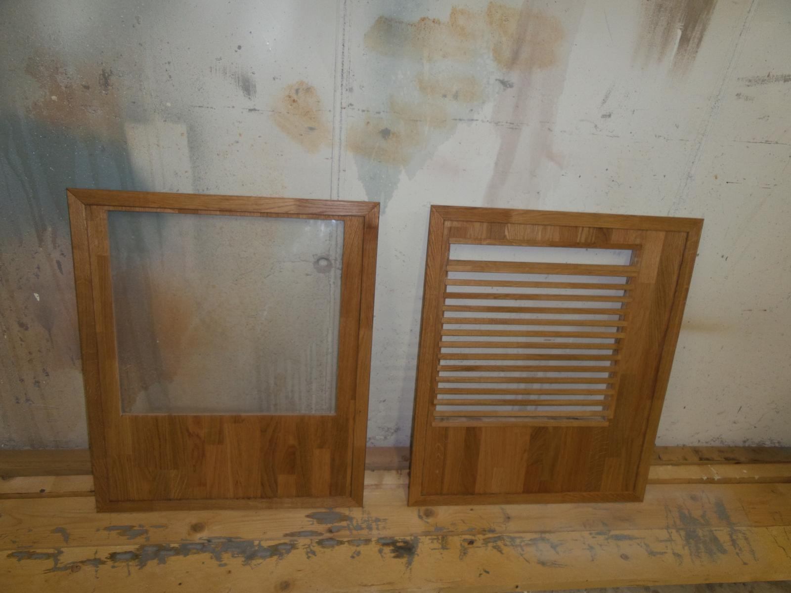

So magnethalter für die Seitenteile sind montiert.

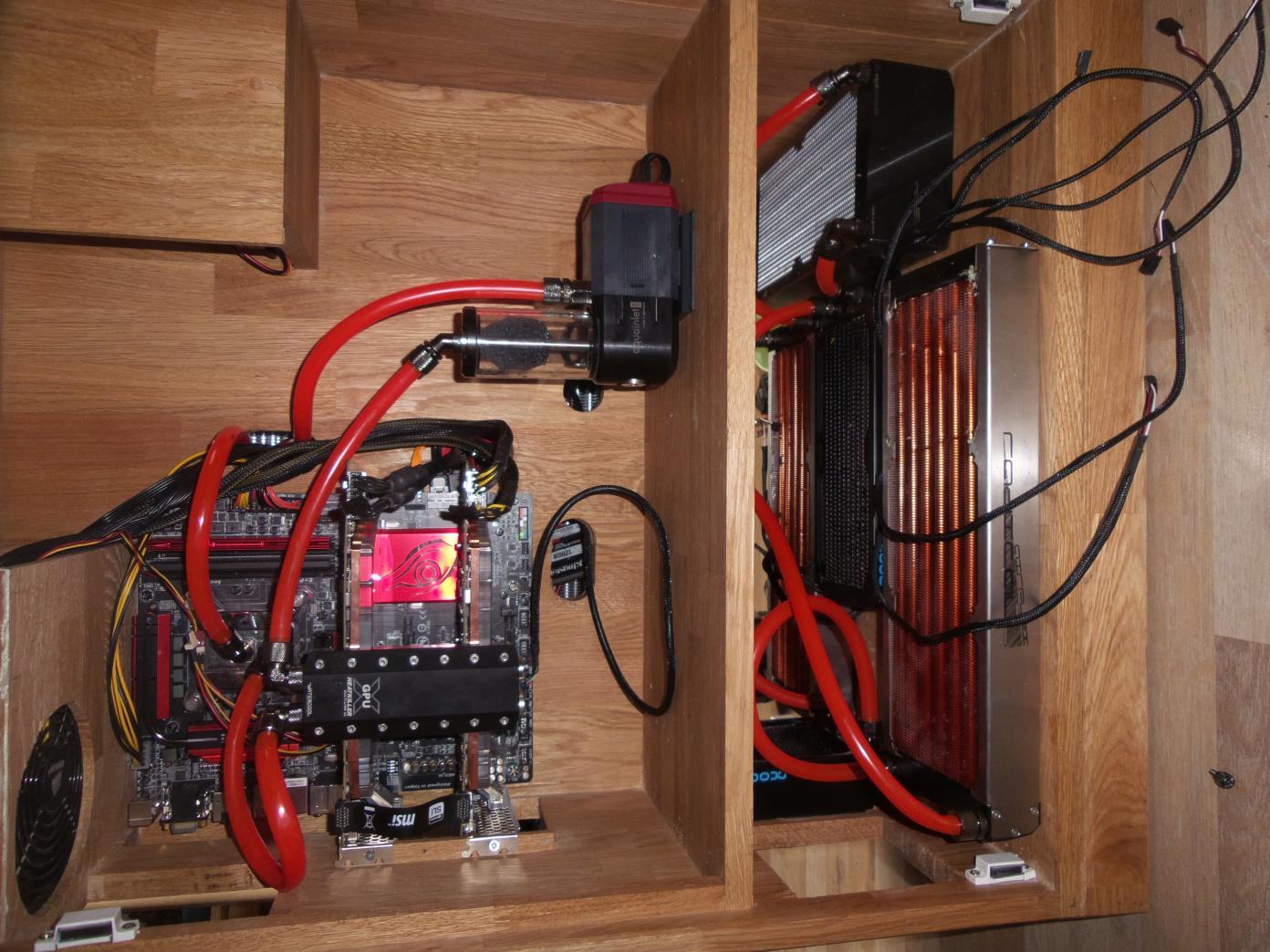

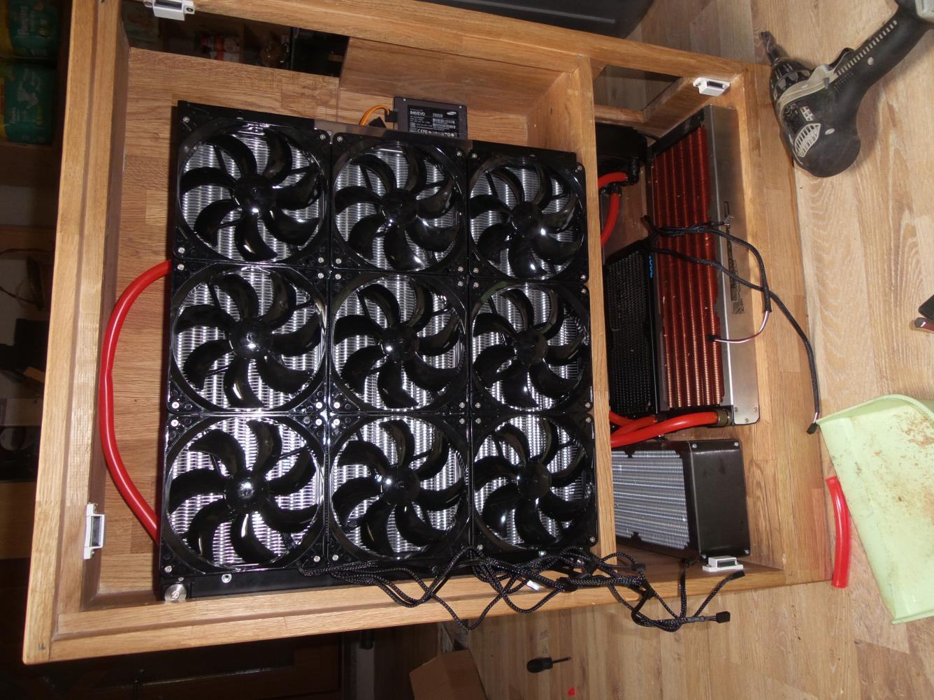

So mal Hardware und Kühlung eingebaut.20161015_140132.jpg20161015_140143.jpg

So heute nen ersten Testlauf gemacht.
Herrlich, er ist trotz 24 Lüfter kaum noch zu hören
Die Woche kommt noch die Lüftersteuerung und Kabel verlängerungen, dann gibts neue pics

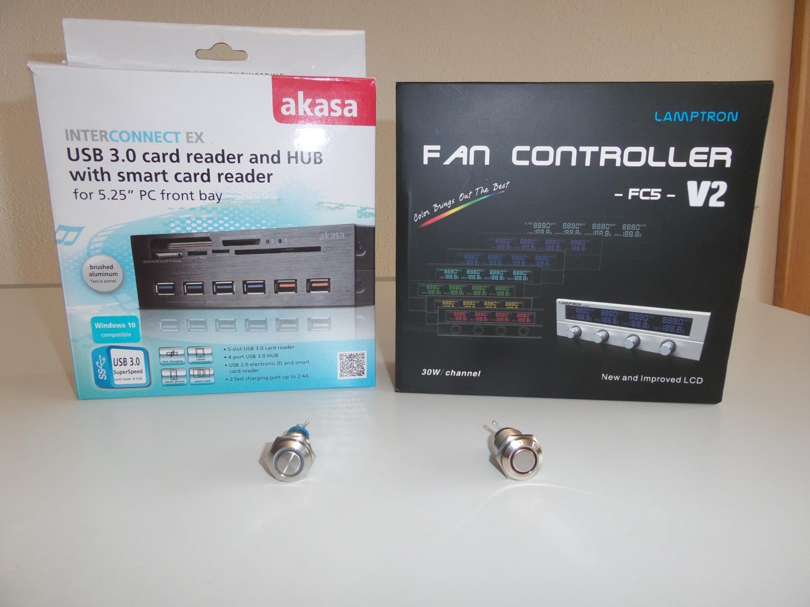

Endlich sind meine Schalter und die Lüftersteuerung angekommen.
Jetzt ist er fast fertig.

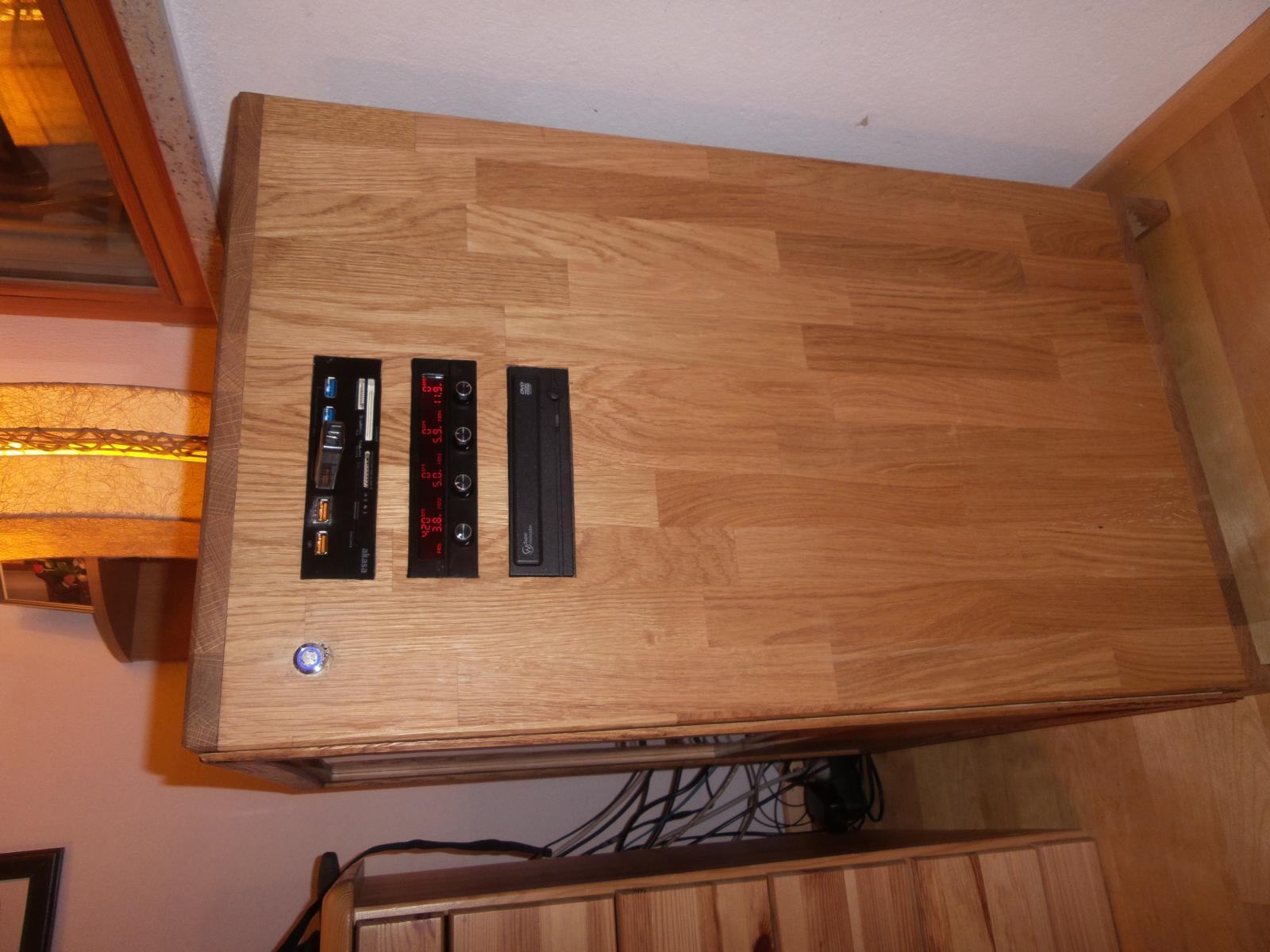

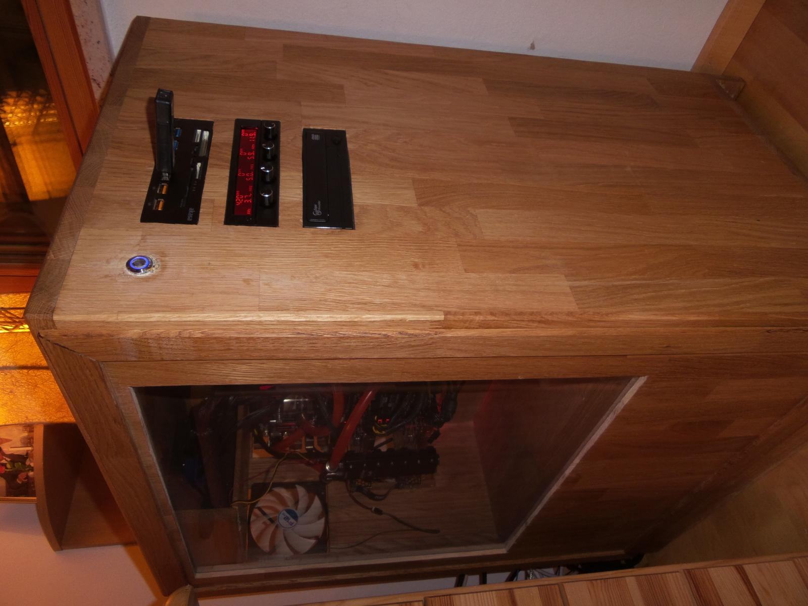

Heute hab ich noch den Taster sowie die Lüftersteuerung und den Front USB Hub eingebaut.
Endlich läuft alles.
Kabel werden auch noch anständig verlegt.

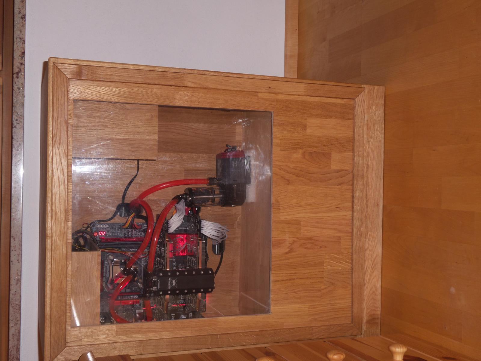

Hier noch ein paar finale pics.
So n holzcase hatte ich auch schon vor :-( mit wurde aber abgeraten zwecks erdung usw.
Gesendet von meinem LG-H815 mit der Hardwareluxx App
Hatte ich auch schon mal die Idee zu .. aber das mit der Abschirmung bleibt ein Problem. Ich hätte aber nicht so nen dicken Brocken gebastelt, sondern eher was elegantes, edles mit Klavierlack-Optik :d

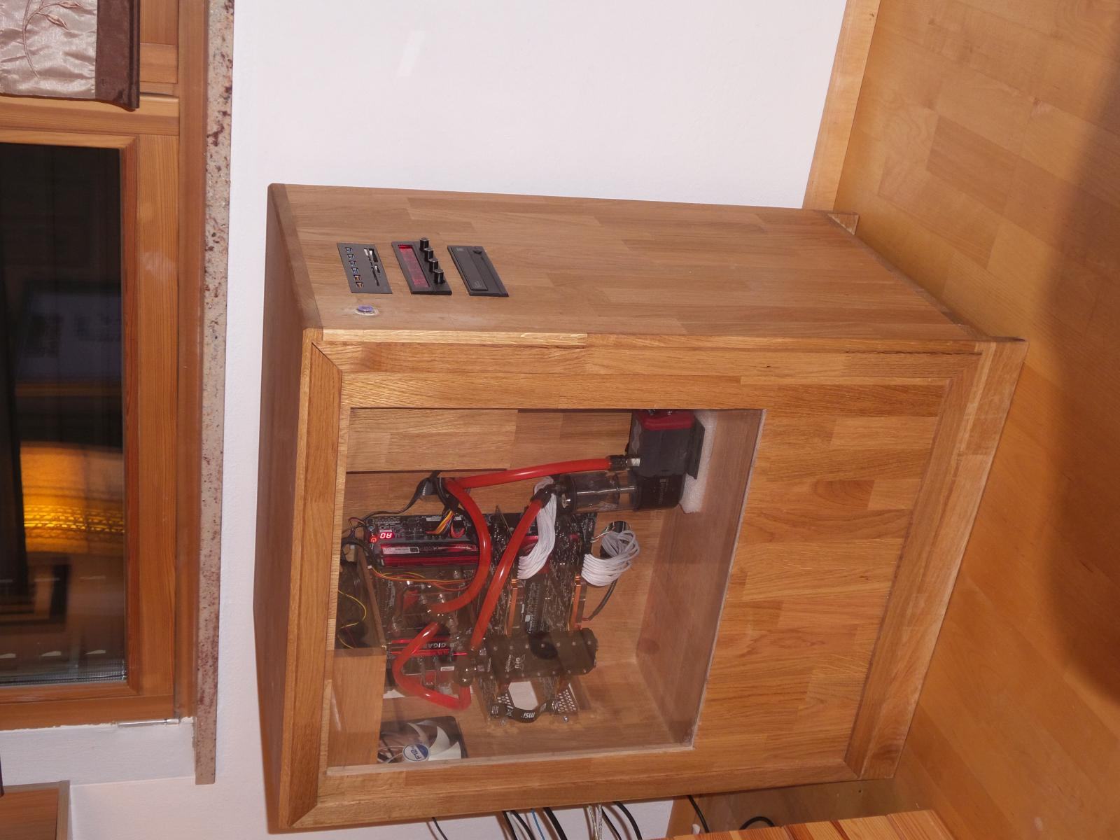

So hier noch mal ein paar Pics. mit besserer Kabelführung, und an seinem Finalem Standort.
Ja ich weiss er ist riesig, aber sinn des ganzen, war meinen Mo,Ra 420 er intern zu verbauen, deswegen ist der so gross.

Hardware ist ein i7 4790k 4.7 ghz.
2 pallit super jetstream 980 ti.
Gigabyte z97 gaming gt.
2 360 er. 2 240 er 1 120 er Radiatoren und 1 Mora 420.
Das braucht alles Platz.
So ich habs einfach nicht lassen können, und habe mir noch nen Radical 480 er Radiator bestellt.
Ich hoffe das bringt noch mal 2-3 Grad kühleres Wasser.
