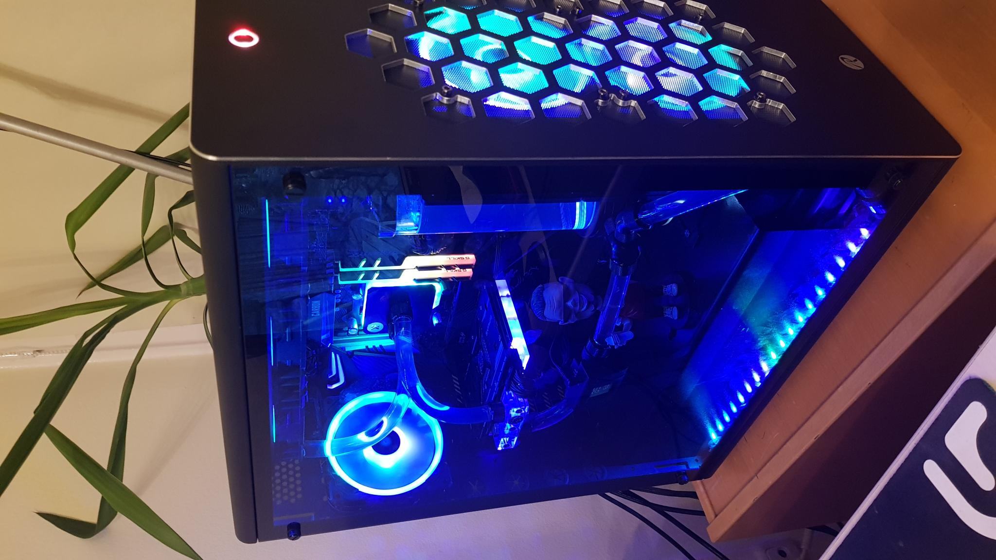

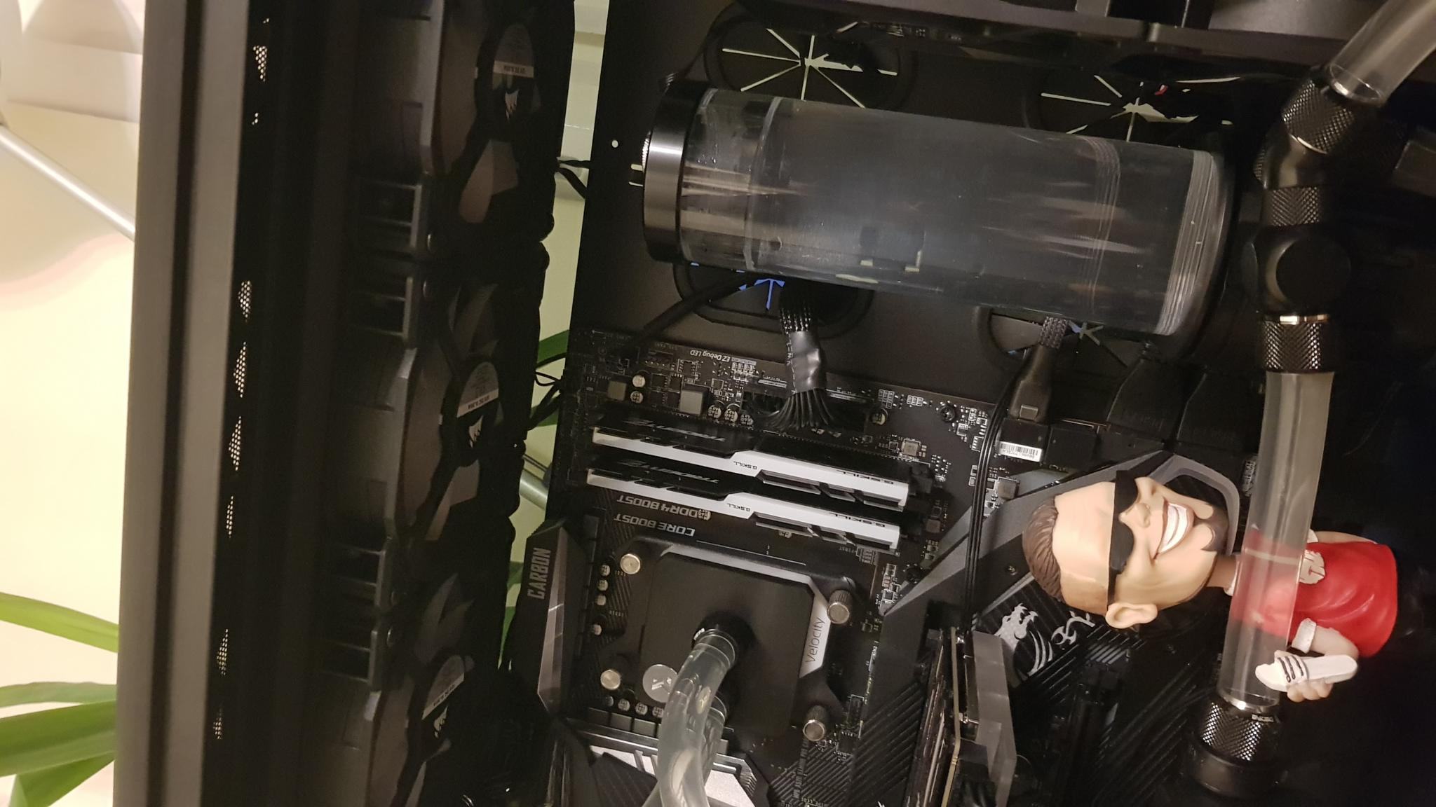

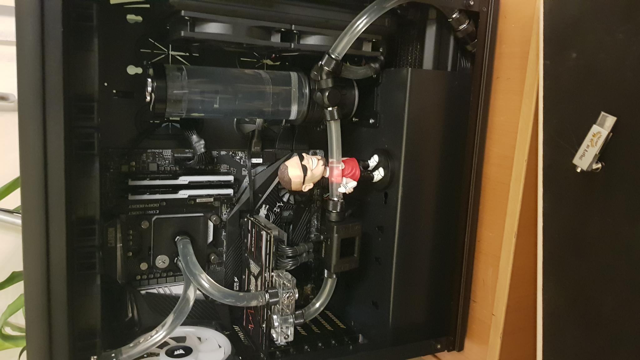

In was für einem Gehäuse ist die Hardware denn verbaut?

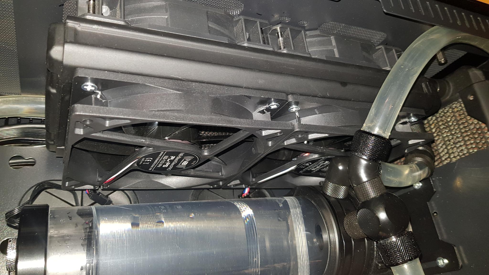

Wie sind die Lüfter verbaut? Alle Push / Pull oder gemischt?
Mach mal fotos von deinem Gehäuse. Auch von den lüftern wie die auf den Radiatoren drauf sitzen.

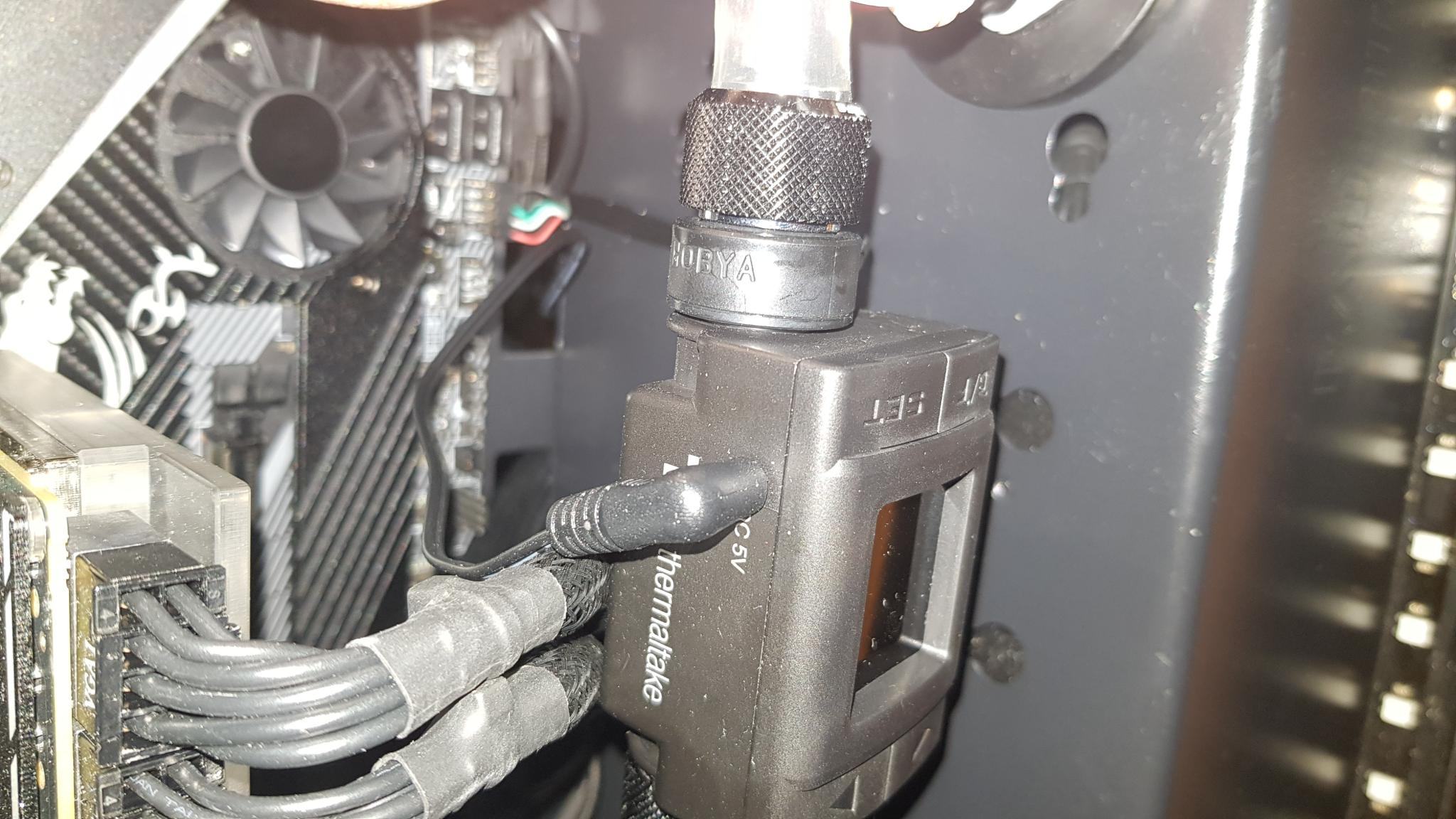

Alles steckt in einem modifizierten asterion classic mit offener ( bearbeitete Front) sowie bearbeiteten top und Boden Teil.

15736604822446760757976459949673.jpg1573660506542310283792705538591.jpg15736605317398969597721521812846.jpg1573660554697665272621845128493.jpg15736605792101185898283932094709.jpg15736606034711443888217224305433.jpg15736606295907871385519598067066.jpg15736606507584263806089312487978.jpg

In der jetzigen Konfiguration blasen alle Lüfter ins Gehäuse.
Zuvor hatte ich die Lüfter im Deckel ausblasend montiert, so dass sie im Endeffekt die Wärme Luft vom Radiator angesaugt hatten. Zu der Zeit war der Radiator im Boden noch nicht verbaut. Im Zuge des Umbaus hab ich es so gelassen, dass alle Lüfter einblasen, da ich durch den Lüfter dreh (ohne Boden) ca 2 Grad bessere Temps hatte.
Welche Lüfter verbaut sind steht Anfangsbeitrag bzw sind auf den Bildern zu sehen :)

Das ist jetzt ein bisschen Glaskugel - aber: Ich denke du hast einfach zu wenig effiziente Radiatorenfläche um die Temperaturen niedriger zu bekommen.
Vor allem der oben montierte 360er (das ist immerhin mehr als 40% deiner gesamt vorhanden Kühlfläche) sowie der unten montierte 140er können jeweils
nur ein Bruchteil dessen bringen, was eigentlich drin wäre.
Beim 140er scheint mit wenig Platz zum Ansaugen von Außenluft zu sein - könnte helfen das Gehäuse "aufzuständern".
Beim 360er kannst du so wenig machen - beim Ansaugen von Außenluft arbeitest du gegen die natürliche Konvektion und andersrum
holst du dir halt die warme Luft aus dem Gehäuse.
Meines Erachtens lässt sich da nur mit einer externen Lösung etwas verbessern. Bspw. den 360er mit Schnellkupplungen extern benutzen.
Ein aufschlussreicher Test könnte sein: Den 360er aus dem Gehäuse raus und aus dem Loop entfernen und im Deckel nur 2 Gehäuselüfter
einsetzen - und dann mal schauen was die Temperaturen machen. Ich könnte mir vorstellen, dass die gar nicht so viel schlechter werden ...

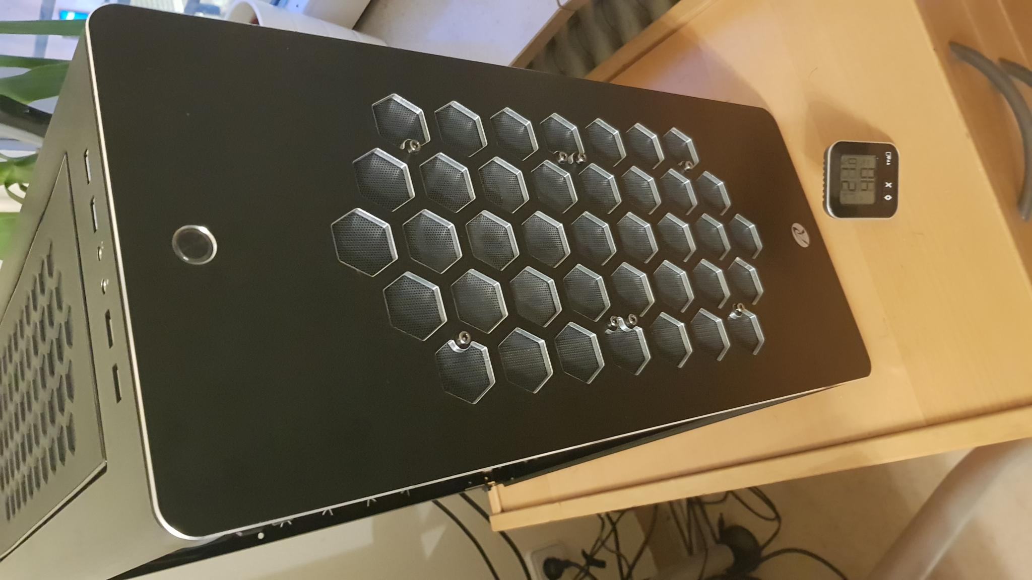

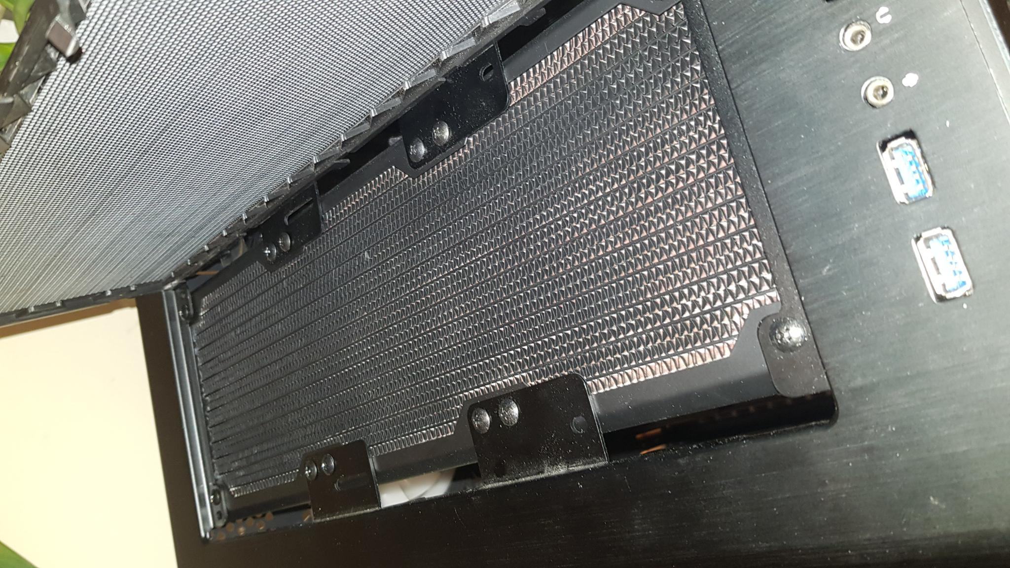

Ich sehe grade das da ja sone arte Staubfilter sind die bremsen natürlich extrem stark den Luftfluss.
Ich hatte auch Staubfilter bei mir im Einsatz und das war ein nicht zu unterschätzender nachteil weil die lüfter deutlich aufgedreht hatten.
Bau mal dieses sieb aus also oben und aus der front. wenn im boden so ein sieb ist naja das kann man ja lassen aber das bremst wie sau.
Bin 100% davon überzeugt das es nur an den Mesh Einsätzen liegt.
Ja du hast normal schon ordentlich Kühlfläche und solltest da genug Reserve haben.
Ob man nun nen 60mm Radi hat oder eben nur 30mm ist glaube ich nicht der Rede wert (habe echt gedacht das es anders ist als ich mit dir vergleich gemacht habe aber jetzt hatte ich ja das Mesh gesehen) Lüfterfläche zählt da mehr und die haste ja genug.
Ich wette wenn das Mesh draußen ist wirste top werte haben oder besser gesagt deine Lüfter drehen nicht mehr wirklich hoch. tippe mal auf ca.700-800upm wenn überhaupt

Hab jz mal den Mash Einsatz gegen ein zurecht geschnittenes fliegengitter getauscht ( nur im Deckel). Wenns was bringt, zerleg ich die Front wieder 😂
Mach da doch nicht ein fliegengitter rein sondern lass es doch weg! Das bremst halt enorm.
