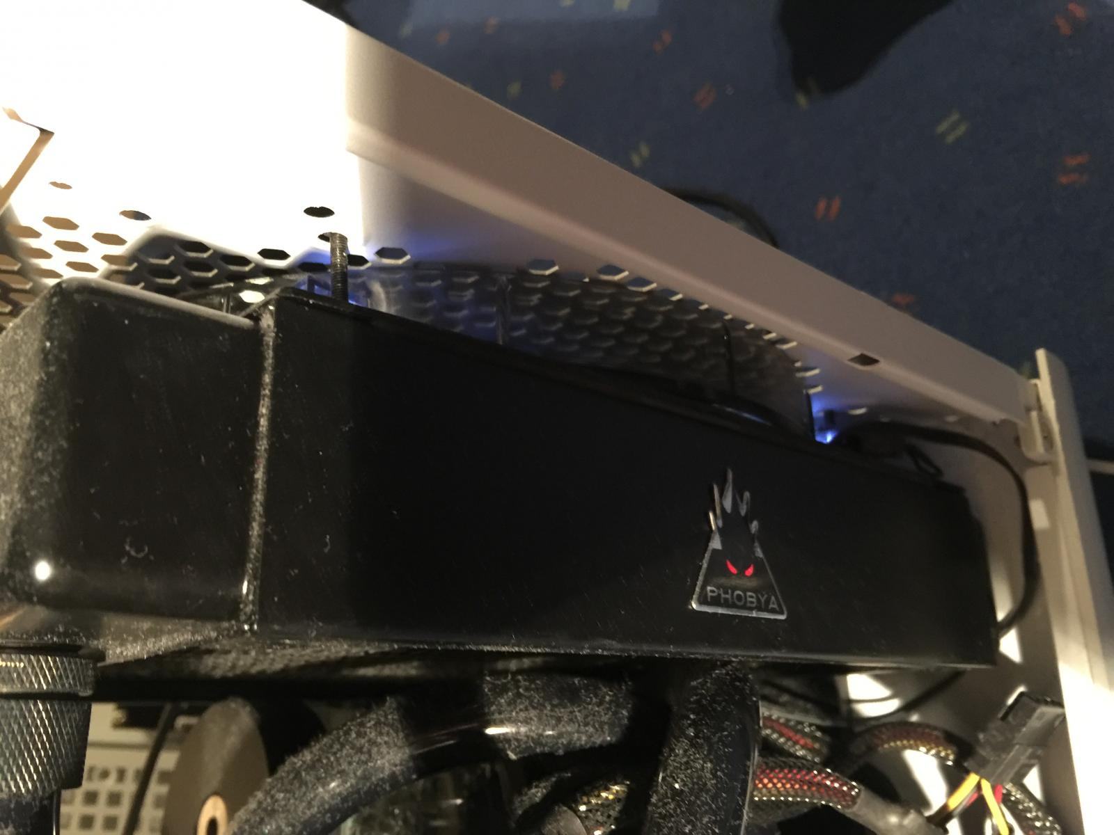

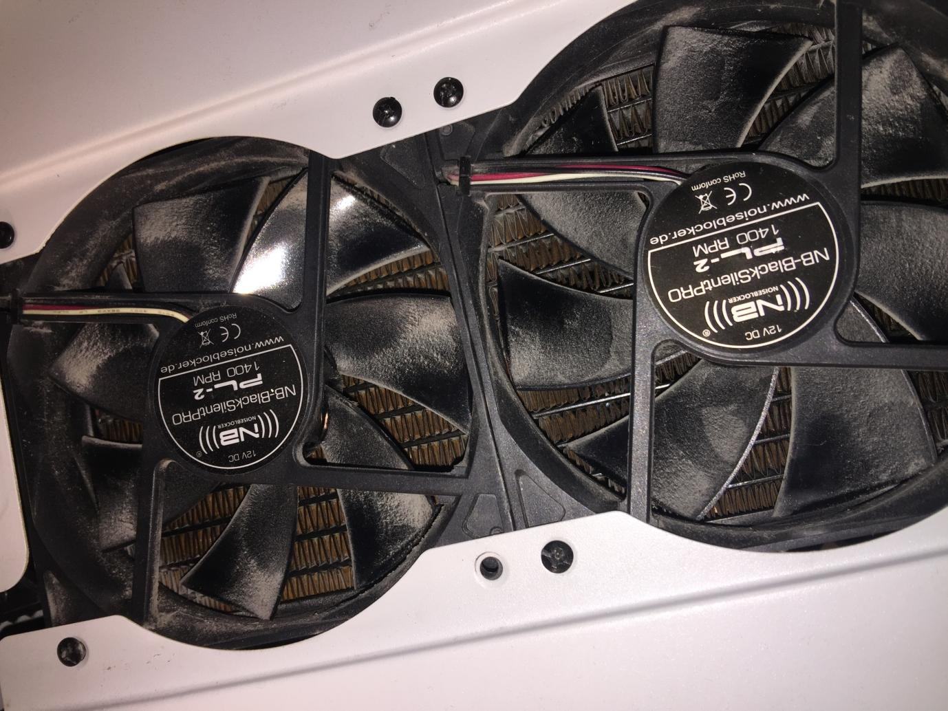

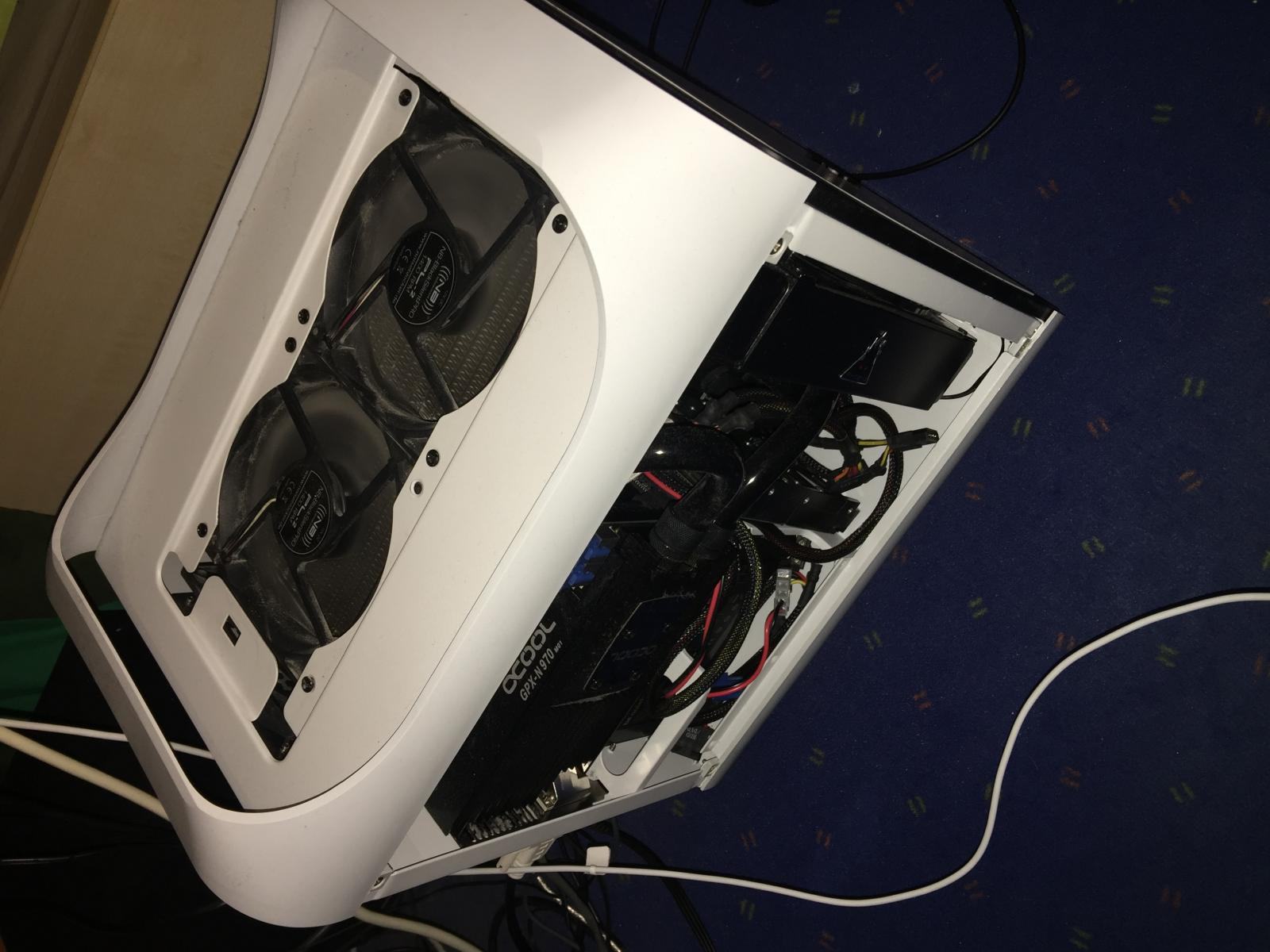

Guten Abend!
Ich habe ein Bifenix Prodigy mit Wasserkühlung. Im Deckel einen 240er und in der Front einen 200er Radiator. Die Hardware die gekühlt wird, sind ein 6600K@4.5GHz und eine GTX970@1.3GHz.
Beim Zocken geht die CPU auf knappe 90° und die Lüfter spielen ziemlich verrückt, weshalb ich mal eine Seitenwand des kleinen Rackers abgemacht habe und siehe da: die CPU pendelt sich bei 60° ein.
Jetzt zu meiner Frage: habe ich die Lüfter falsch montiert, sodass nur Luft ins Innere gezogen wird oder ist die Übertaktung und die damit verbundene Wärmeentwicklung meiner Hardware für das kleine Gehäuse einfach zu viel?

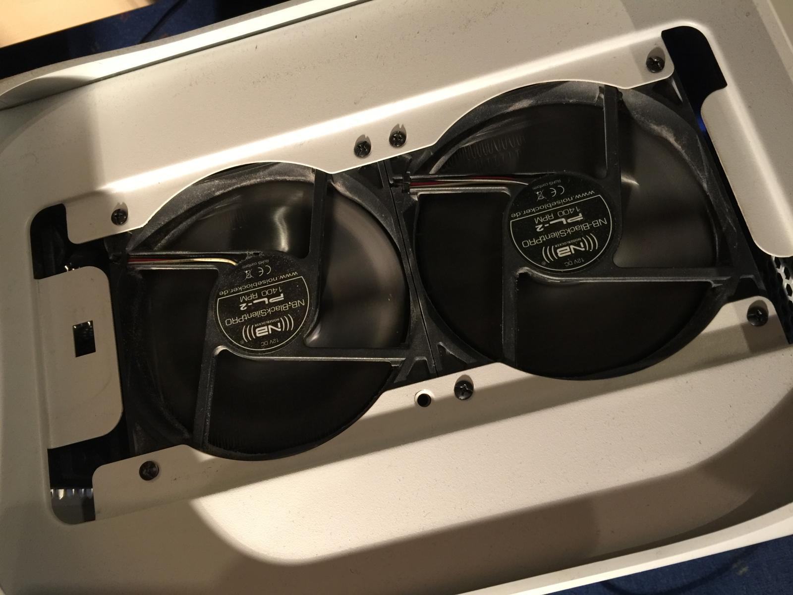

Da ich nicht weiß, wie ich das mit den Lüftern am besten beschreibe anbei ein paar Bilder. Der 200er in der Front ist so montiert, dass praktisch die Rückseite des Lüfters ins Gehäuseinnere respektive Richtung Radiator zeigt.
Ich hoffe ihr könnt mir helfen!:confused:
Hast du mal eine Totale von deinem Case... Sehe irgendwie nicht was Oben, Vorne und Sonstwo ist... Vielleicht kannst du auch die Luftrichtung mittels Grafikprogramm einzeichnen.
Hecklüfter noch drin?
Ganz schön voll der kleine Würfel :d

Also aktuell vermute ich, dass der Lüfter in der Front und die im Deckel reinsaugen und der im Heck pustet raus?:confused:
Die Lüfter im Deckel saugen aus dem Gehäuse raus. Die anderen kann mann so nicht sehen.
So dumm das auch klingt, ich bin mir ehrlich gesagt nicht sicher in welche Richtung die Lüfter pusten
Alle Lüfter blasen immer Richtung Motoraufhängung... Sollte also eindeutig sein.
Nimm zB. die oberen Lüfter, da siehst du den Motor, also ausblasend.
Problem bei der Knutschkiste ist halt das der 200er (?) Lüfter in der Front warme Luft in Case presst. Oben und hinten versuchen die Lüfter nun dem ganzen Herr zu werden. Da vor allem die GraKa das innere ordentlich Aufheizt. Der obere Radiator "versucht" mit der warmen Luft zu kühlen.

Das innere des Gehäuses sieht schon sehr staubig aus. Mach doch mal ein Bild auf dem man die Finnen des 240er Radiators sieht, vielleicht sitzt der zu mit staub.
Hat die Front einen Staubfilter? Check den ebenfalls ob er zu sitzt.

so wie ich das erkenne, saugt der Top-Raid nach außen... und was er da durch den Radi saugt ist die Warme Luft vom Frontradi. Effektiv kannst du den oberen Radiator also aus der Kühlkette streichen.
Dreh die Lüfter oben mal um, so dass sowohl front als auch top einblasen. Das dürfte dir eine deutliche Verbesserung der Temperaturen bringen.
Und alle Lüfter reinpusten lassen. Nur den hecklüfter raus.
+1
Wäre auch meine erste Option. Alternativ halt umgekehrt. Alle Lüfter auf Radiatoren raus und den Hecklüfter rein. Und den Hinwies von HansWursT nicht vergessen. Sieht auf deinen ersten Bildern schon sehr staubig aus.

Ich meinte die andere Seite des Radiators, nämlich die von der Luft angezogen wird. Logischerweise würde sich der Staub dort vermehrt fest setzen^^
Es ist ja auch schon etwas später am Abend:rolleyes::d
Das geht aber eigentlich auch klar.. Nichts übertrieben krasses zu sehen.
