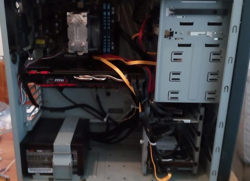

ich habe mich einwenig nach Gehäuse umgesehen und weiss nicht was an meinem nicht gut ist? wenn ich da jetzt oben einen 3. Lüfter 140mm montiere würde das die Sache merklich verbessern oder was denkt ihr?
- - - Updated - - -
1. Bau mal die Slotblenden wieder rein. Das macht es nur schlimmer.
2. Du könntest unten hintern den Festplatten einen Lüfter einbauen der ins Gehäuse rein bläst.
3. Ja du könntest oben einen 140er nach oben raus blasen lassen aber viel wird das nicht helfen da warme Luft ohnehin nach oben steigt.
4. Bitte ein Foto von der Gehäusefront wenn möglich.

Wenn du keine Slotblenden hast kannst du versuchen das irgendwie anders zu zu bekommen.
So sollte es idealer Weise aussehen.
Wenn da offen ist, kommt warme Abluft von der CPU und dem NT wieder ins Gehäuse.

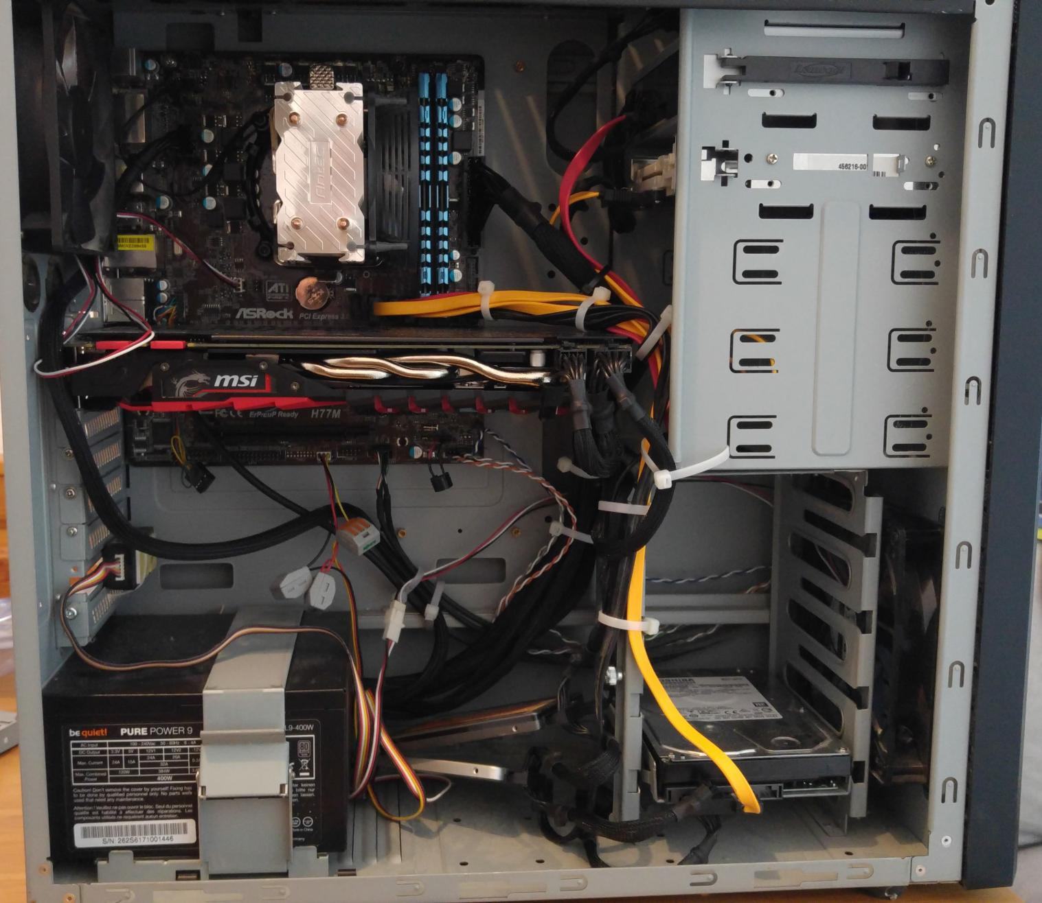

Sieht richtig eng drine aus :d
ich hoffe das jetzt die Luft von vorne besser rein kann, die SSDs sind jetzt halt einfach so drinne
Macht dir da mal keine Hoffnung, die Käfige sind einfach das Problem.
Bei heutigen Gehäuse kann man alles an der Rückwand verbauen und Käfige entfernen.

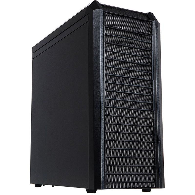

Das Silent Base 800 ist ein sehr gutes Gehäuse. Kann auch so ziemlich jedes Gehäuse von Corsair empfehlen falls dir da was zusagt.
Die einfachste Lösung wäre ein auf High Air Flow ausgelegtes Case und ein stärkerer CPU Kühler da du offensichtlich einen Hitzkopf erwischt hast. ;)
z.B. Corsair 450D, Thermaltake X31. Von einem gedämmten Gehäuse würde ich komplett absehen.
Ein gutes gebrauchtes X31 hätte ich abzugeben wenn Du Interesse hast PN.

Nein. Ich hab zwar alle 4 Seiten gelesen, aber ich weiß immernoch nicht was du mit "Hitze" meinst. 50°C aufm Chipsatz ist meeeehr als In Ordnung. Da kannst du safe nochmal 50°C draufpacken bevor es heikel wird.
Ich tippe ja hier auch einfach auf einen Unterdimensionierten und/oder verdreckten CPU-Kühler.
Würde erstmal alles in das Große Case umbauen, ausmessen wieviel Platz von CPU zur Gehäusewand ist und dann einen ordentlichen Kühler kaufen. Dann passt die CPU-Temp auch wieder.
