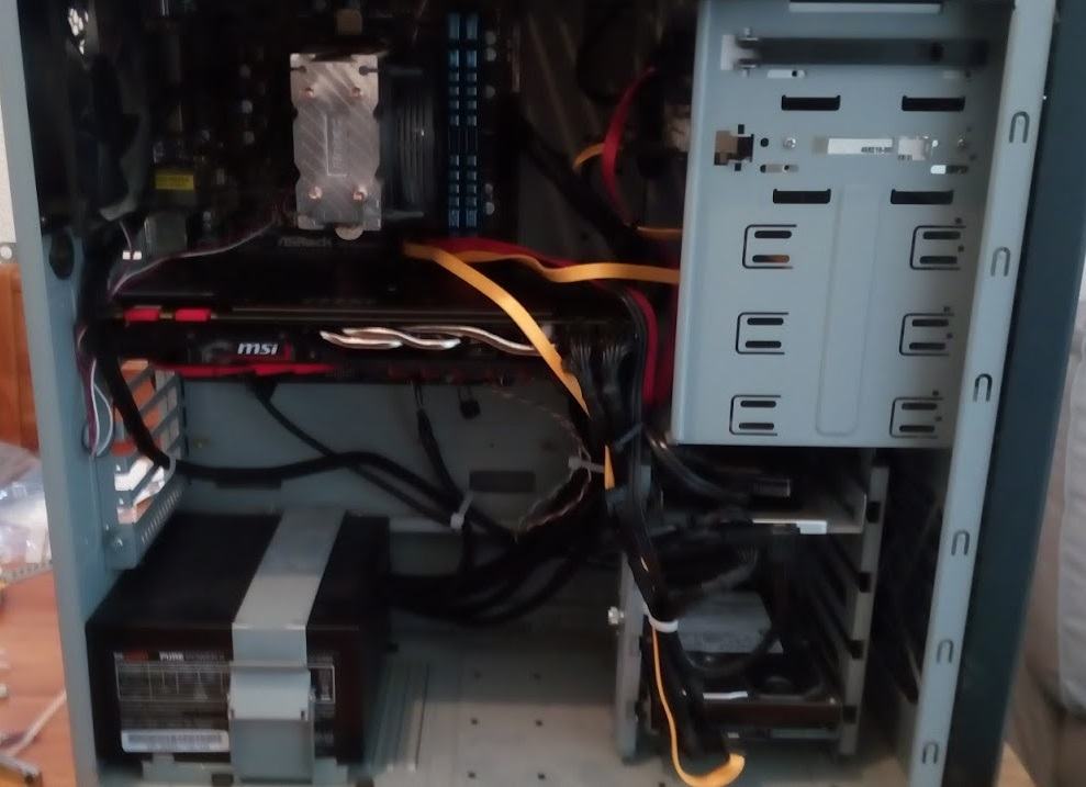

Was mich jetzt stört resp. ev. ein Problem ist, das das Mainboard (System) "kocht" bei last über 53 Grad (im Sommer wahrscheinlich 60 Grad) und das bei vollaufdröhnen der 2 grossen Gehäuselüfter. Ist diese alte Platform mit der 1080 überfordert und läuft heiss? früher ohne so starke Grafikkarte und dem 2500K wurde das System nie über 46 Grad.

Wie Scrush schon sagt, WLP von der CPU mal erneuern. Und bei der Gelegenheit mal ein Bild vom Innenleben machen und mit Paint o.Ä. die Luftströmungsrichtung der Lüfter einzeichnen.

natürlich brauchen wir wenn schon ein echtes bild und keins von einem leeren case..^^

Bei so einen 0815 Gehäuse wundert mich nichts. Wahrscheinlich wärmt die Grafikkarte das Case auf.
Die Käfige könnten ebenfalls den Luftstrom verschlechtern.
Sehe ich das richtig, das oben komplett zu ist?

Das ist nicht die Mainboard-Temperatur, sondern die im inneren des Gehäuses, weiß Gott wo gemessen.

Je nachdem wie wichtig dir das Ganze ist, würde ich vll. auf einen vernünftigen Topblower umsteigen.
Sollte mehr Leistung bringen als der kleine Tower den du drin hast(CPU Temp geht runter), sorgt für direkten Luftzug auf dem Board und sauberer Airflow ist bei dem Case ja sowieso nicht gegeben.

Meine Vermutung wäre ja, dass Deine alte GPU einfach deutlich kürzer war und das Gehäuse nicht mehr oder minder in zwei "geschloßene" Teile unterteilt hat. Ein großteil der Frischluft wird einfach an der Barriere GPU/ODD Bay hängen bleiben und einen Luftstrom mit kühler Luft haste an den Spawas o.ä. ganz sicher ned.
z.b. nach 1h RotTR und Mafia 3 hatte ich ca. 53 Grad Systemtemp, idle geht es auf 38 Grad zurück nach ca. 30 min
was kann ich tun damit diese Spawas luft kriegen?
wenn ich mit der Hand hingehe kommt ein schöner warmer Luftzug, als müsste die Zirkulation gut sein, kann es sein das einfach das Mainboard schwach ist und das einfach schwitzt wie "Sau"? oder Spannungen zu hoch?
