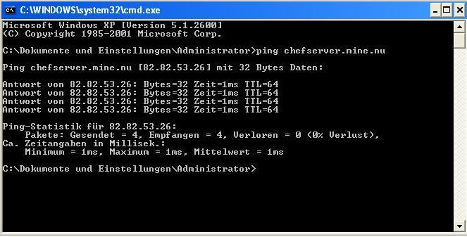

um einen Ping zu starten gehe ich auch "Start" denn auf "Ausführen" denn gebe ich cmd.exe ein, aber welchen Befehl muß ich für den Ping eingeben?
Du gibst "ping <DynDNSAdresse>" ein und achtest genau darauf was dann passiert. Für eine ausführlich Antwort verweise ich wieder auf das internet oder meinen Stundensatz. DynDNS ping im Lan ist aber relativ sinnfrei, wenn man den Rest der Netzwerktechnik nicht begriffen hat und demzufolge das Resultat des pings garnicht richtig deuten kann.
Wenn ich das richtig deute denn ist der Port geöffnet, also ist es doch so o.k, oder?
Weiter oben hast du geschrieben das du hier bist um dich weiter zu bilden bzw. du hoffst was zu lernen. So geht es mir auch. Ich möchte etwas lernen. Warum bringst du mir/anderen nicht etwas kostenlos bei, denn vielleicht kann ich dir oder jemand anderes dir auch was kostenlos beibringen bzw. dir weiter helfen bei Problemen.
wie soll man es denn machen wenn nicht im Lan? Ich kann ja schlecht an meinem Notebook einen Ping für den anderen Rechner starten, oder funktioniert das?
Den Port testest du damit nicht.

du hattest doch empfohlen den Port mit einem Ping zu testen.
Ich habe empfohlen den DynDNS Eintrag mit einem ping zu testen aber doch nicht den Port.
Warum ist das nun falsch was ich gemacht habe?
Ich sage ja nicht, dass es falsch ist. Ich sage nur, dass du das Resultat des pings nicht ohne das nötige Hintergrundwissen verstehen kannst. Das fängt bei der Unterscheidung zwischen externe und interne IP Adresse an und hört bei DynDNS auf. Solange du nicht weißt wie das alles zusammenhängt, wirst du es schwer haben.

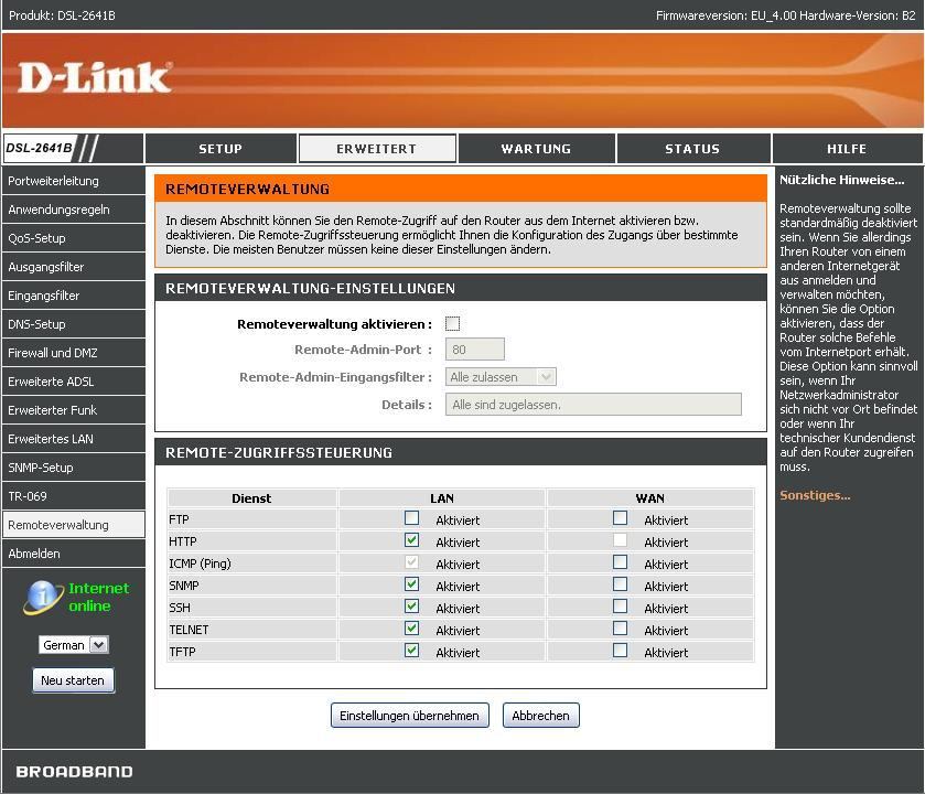

Der DynDNS Eintrag scheint richtig zu sein. Die Firewall muss demanch falsch konfiguriert sein.
Frag jetzt aber nicht was du wo einstellen musst oder lade wohlmöglich noch Bilder alle Routereinstellungen hoch. Das Maß der kostenlosen Hilfe ist ausgeschöpft. Schau in das Handbuch deines Routers.
eine Fragenoch bzw. rin Bild. Ich habe alle Einstellungen nochmal durch gesehen. Habe aber keinen Fehler finden können. Wie ist es mit der Remoteverwaltung muß ich die vielleicht anders einstellen, obwohl im Text steht das man die normalerweise nicht verändern muss?

Frag jetzt aber nicht was du wo einstellen musst oder lade wohlmöglich noch Bilder alle Routereinstellungen hoch. [...] Schau in das Handbuch deines Routers.
Stichwort: Portweiterleitung
