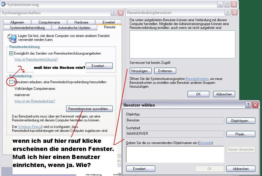

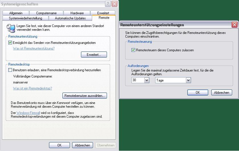

ich habe vor kurzem mein neues HTC Touch Pro2 bekommen. Ich möchte/muss mit dem Gerät meinen Server von unterwegs "steuern" können. Daher möchte ich gerne eine Remote Desktop Verbindung erstellen. Aber leider scheitere ich bei dem Versuch eine Verbindung zu erstellen. Was ist denn grundliegend "besser", eine remote Desktop Verbindung oder eine VNC Verbindung?
Ich habe schon ein paar Sachen Versucht mit Hilfe von diversen Anleitungen die ich gefunden habe. Zu est habe ich die FireWall von meinem Modem D-Link DSL-2641B frei gegeben. Ich hoffe richtig, siehe Foto. Denn habe ich den Remote Desktop auf dem Server frei gegeben. Muß ich da jetzt noch einen Benutzer anlegen und wie verschicke ich eine Einladung an mein Touch Pro? Wie funktioniert das mit DYNDNS? Wenn ich das richtig verstanden habe benötige ich dort einen Account um die IP immer gleich zu behalten. Habe ich auch für meine VNC Verbindung (ich habe schon eine VNC Verbindung von meinem privat PC zum Firmen Server). Habe diese Einstellungen aber leider nicht selber gemacht. Kann da also nur mit gefährlichen Halbwissen glänzen.
Ist es bei einer Remote Desktop Verbindung egal ob ich mich im gleichem Netzwerk befinde oder ob ich über das Internet auf den Pc zugreife? Ich habe zusätzlich zu dem MDA noch einen PDA den ich in der Firma verwenden möchte für die Mobiledatenerfassung. Es handelt sich dabei um einen Fujitsu Siemens LOOX N560. Auf diesem Gerät möchte ich auch eine Remote Desktop Verbindung erstellen, die aber ausschließlich über W-Lan arbeitet.
Ich hoffe das ihr mir weiter helfen könnt und sage jetzt schon mal vielen Dank für Zeit, Tipps und Geduld
Gruß
Arne

edit: zu dem 2ten bild:
ja, häkchen setzen und user hinzufügen, ist nur n bisl blöd gemacht, du musst erst auf "pfade" dann "jetzt durchsuchen" hieß es glaube und dann bekommst du alle user angezeigt, davon halt einen aussuchen.

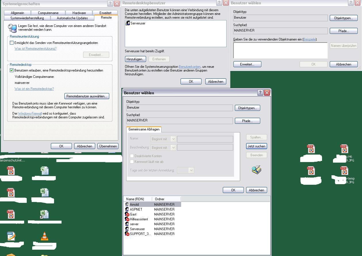

Ich habe es mal versucht (siehe Foto). Ist das so richtig?
Wenn du nicht weißt, welche Benutzer es alles gibt, dann einfach mal in der Systemsteuerung unter Benutzerkonten nachschaun. Es ist ratsam einen Benutzer mit sehr sicherem Passwort zu wählen oder sogar extra einen anzulegen.
Ja das ist so richtig. Jetzt solltest du in der Lage sein von einem anderen Rechner eine Remotedesktopverbindung aufzubauen und kannst dich mit diesem Benutzer einloggen.

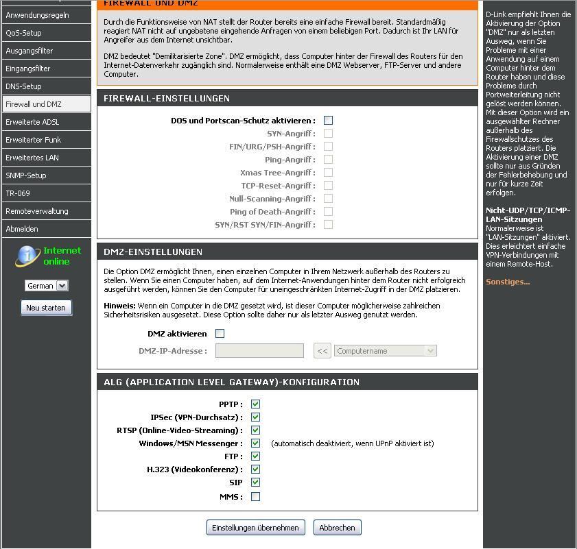

gut, und wie mache ich das mit der Firewall und DynDNS?
Die Frage ist zu allgemein. Die Antwort würde auf eine Schulung hinauslaufen und das kostet Geld :d
Die Firewall konfigurierst du über das Webinterface deines Routers. Dort musst du Port 3389 freigeben bzw an den Zielrechner weiterleiten. Wie das geht kannst du dem Handbuch entnehmen oder aber gegen Bezahlung auch von mir live vorgeführt bekommen :P

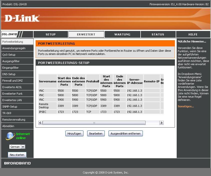

Sollte eugentlich schon frei gegeben sein (siehe Foto)

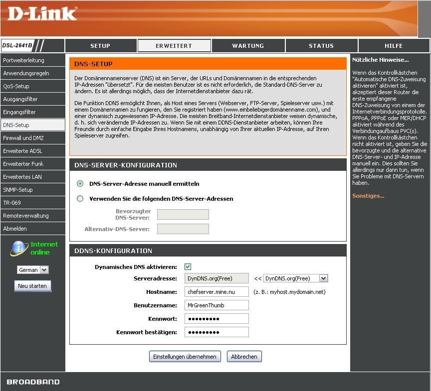

Für DynDNS brauchst du ein Account bei irgend einem DynDNS Anbieter. Dessen Zugangsdaten musst du dann in dein Router hinterlegen. Wenn du nicht weißt wo, dann befrag das Handbuch des Routers nach DynDNS.
Sollten auch schon hinterlegt sein (siehe Foto)

Ich habe einen Portscan durchlaufen lassen, der sagt: "Sicher! Keiner der getesteten Ports ist offen. Sehr gut!" Ist das nun in diesem Fall gut oder schlecht? In der Legende steht das ein grüner Haken bedeutet:"Port wird durch eine Firewall oder einen Paketfilter überwacht."
Ich habe die Auflösung von dem Server mal auf 800X600 gestellt, aber denn kann ich leider das Programm auf dem MDA auch nicht einsehen bzw. denn kann ich auch am Server nicht mehr arbeiten. Gibt es dort noch einen anderen Weg das Programm sichtbar darzustellen? Ist die die Anzeige nur von der Aflösung des MDA abhängig? Oder ist eine VNC Verbindung hier besser bzw. muss/kann ich die Remotverbindung noch anders einstellen?
