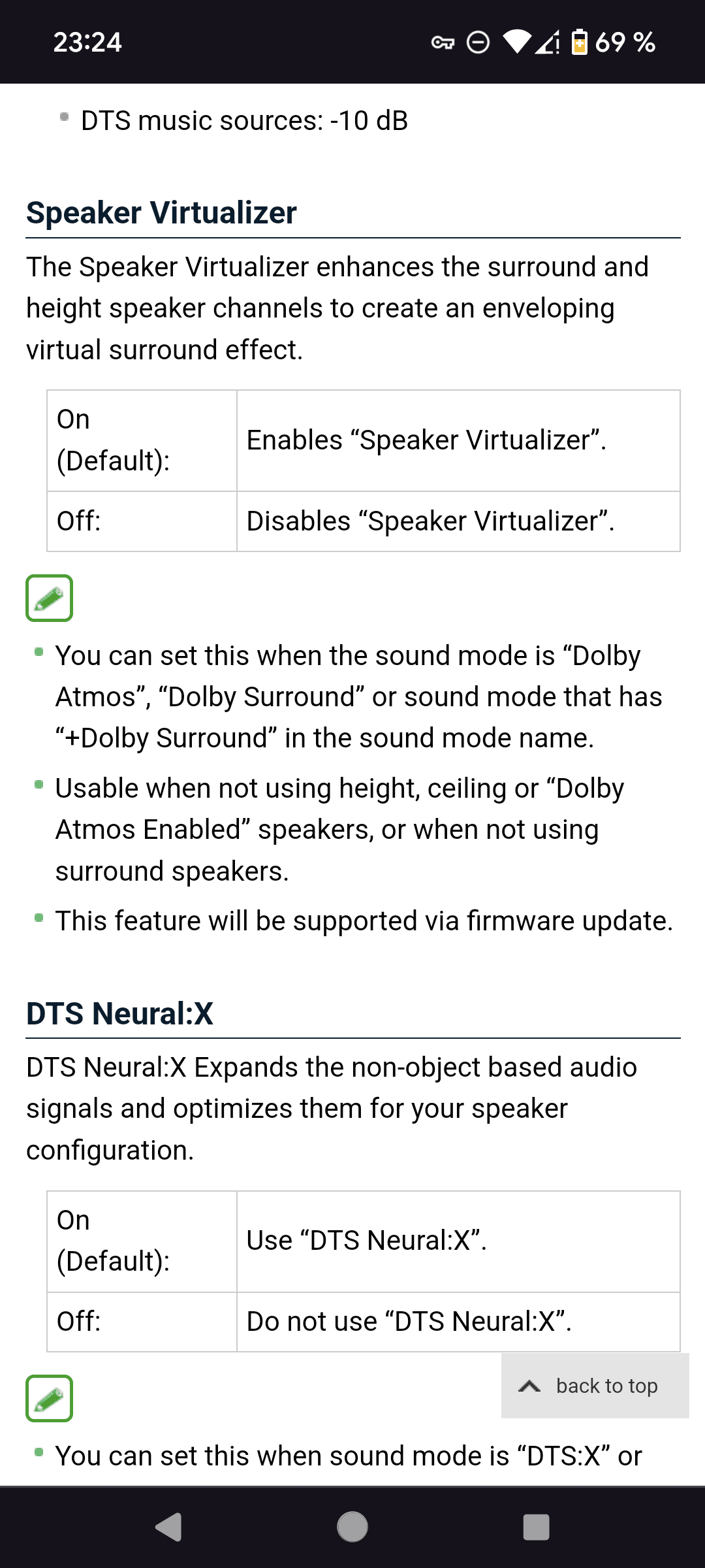

Hmm, aber der Virtualizer hat doch auf den Center keinen Einfluss oder?
Laut Denon ist das eine Art Höhen Lautsprecher Effekt für die surrounds.
Ah ich habe an den Virtual Surround gedacht, ich weiß gar nicht welche Funktion du meinst.
Heißt die einfach Speaker Virtualizer?

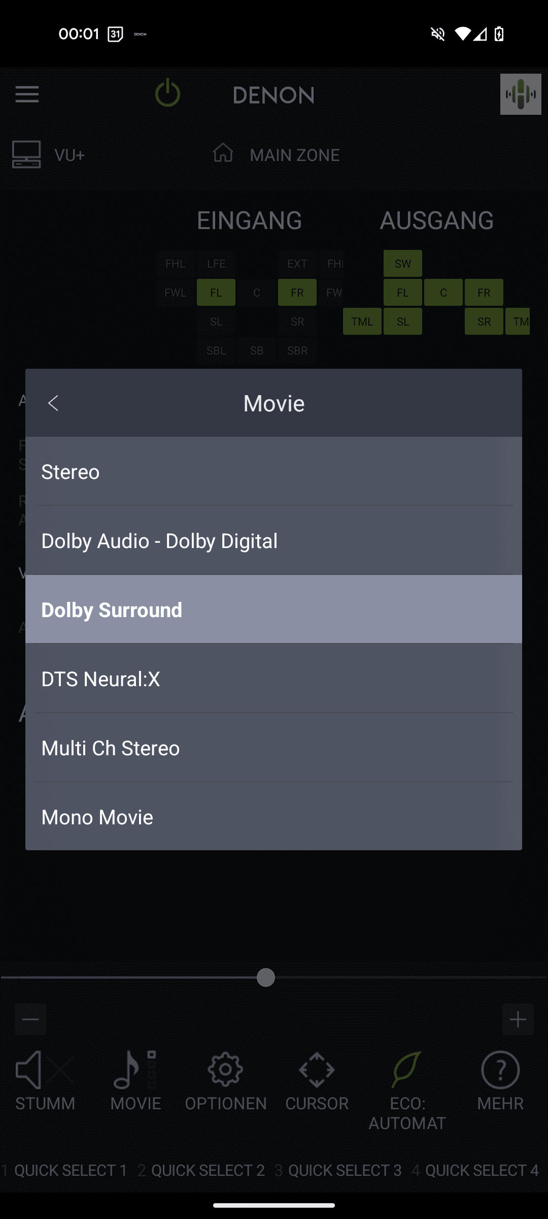

Ich meinte das Dolby Surround, bei dem der Stereo TV Ton auch auf Center, Rears und Atmos Speaker simuliert wird.

die Funktion gibts laut deiner Beschreibung ja nur wenn keine Heights verwendet werden.
