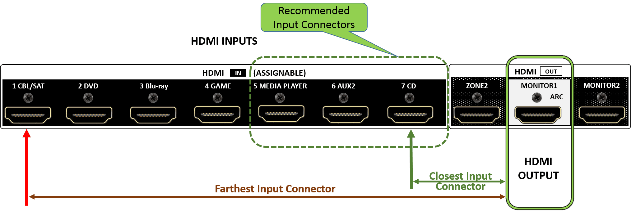

das ist ja blöd, warum legen die dann nicht direkt die "Zuspieler" für hohe Quali neben die Ausgänge, sondern direkt ans andere Ende der Platine :wall:🤦‍♂️?
tun sie doch?!
-> du beziehst dich auf den Link von turbo-t, oder? :d
-> FaRthest nicht fastest ;-)
ja, das tue ich, mein UHD Fernseher meckert auch erstmal 30 Sek bevor er ein Signal vom AVR ausgibt, also ich werde das bei Gelegenheit mal ausprobieren
3. Bitte schließen Sie den Zuspieler an einen HDMI Eingang an, welcher nah am HDMI Ausgang liegt (z.B. Media Player oder AUX2 anstatt CBL/SAT).
Für mich sind aber 1 SAT und 3 Blu-Ray 4K Quellen, also warum hat man von 1>7 nummeriert und nicht 7>1 ??
Im Endeffekt ist es egal ob ich den SAT Reciever bei CD anschließe, aber es ist doch dumm, oder? Da kann man bei der Beschriftung auch direkt die Namen weglassen und nur die Nummerierung lassen 🤦‍♂️
Ich habe allerdings auch den Text jetzt erstmal überflogen, also verbrennt mich nicht auf dem Scheiterhaufen wenn ich etwas übersehen habe :hust:
jup, das mit der Beschriftung ist definitv unnötigst^10 :d
bei meinem Cambridge ist das nur durchnummerriert ;-)
Bei Onkyo kann man die Beschriftung im Menü ändern.
Das ist auch bei Denon möglich, die Beschriftung kommt einfach daher, weil die Hälfte der Leute sonst nicht wissen, wo sie ihre Geräte einstecken sollen. Eigentlich bräuchte es eh keine.
wie er schon sagt kann man die Beschriftung auch bei DENON ändern, nur ist es halt unsinnig vom Hersteller, wenn es andersherum sinnvoller ist. Dann wäre es wirklich besser ohne Namen und einfach nur die Beschriftung zu verwenden, zumal wenn es sogar Nachteile hat wenn man es genau so verwendet wie es beschriftet wurde.
