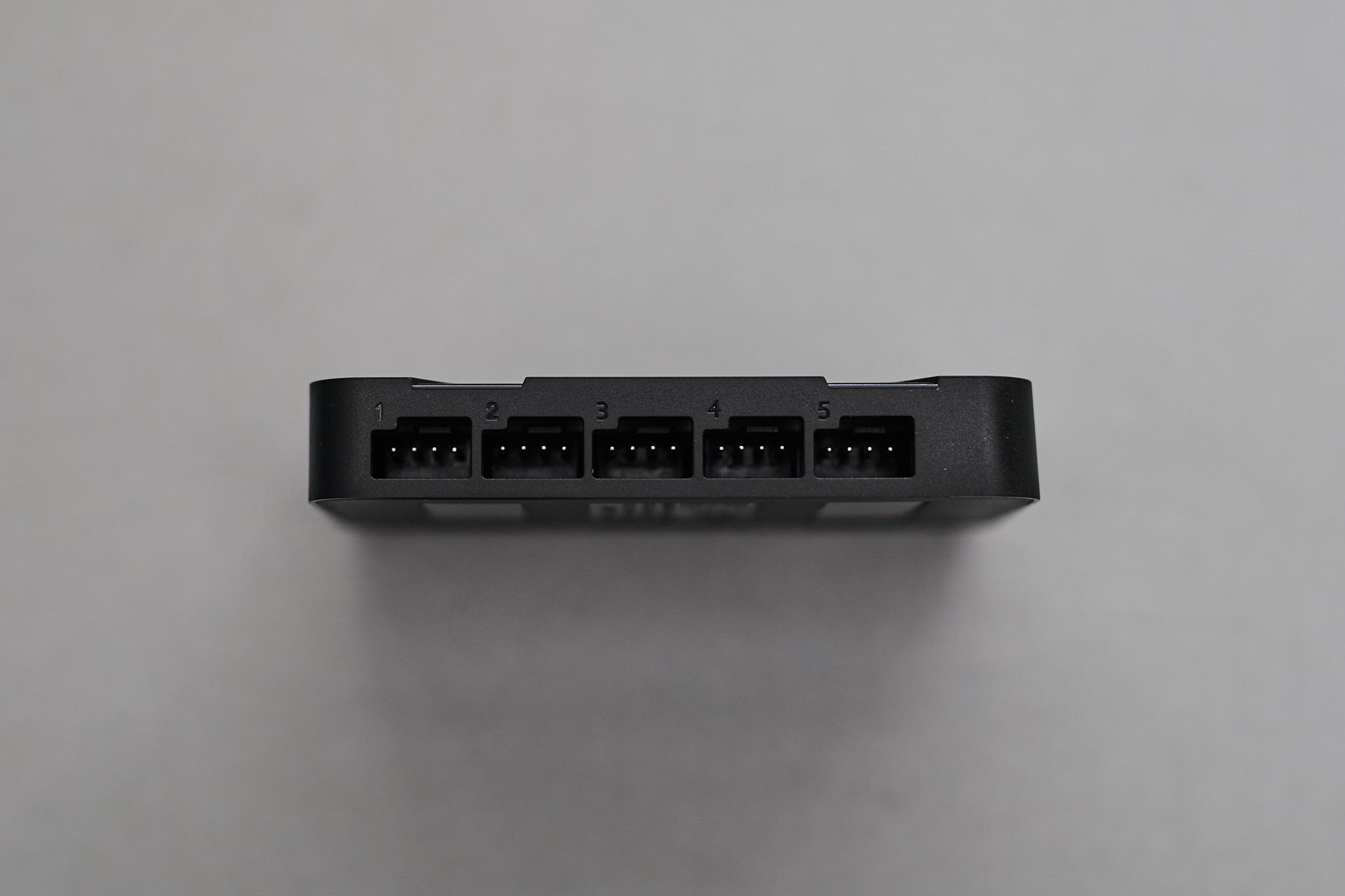

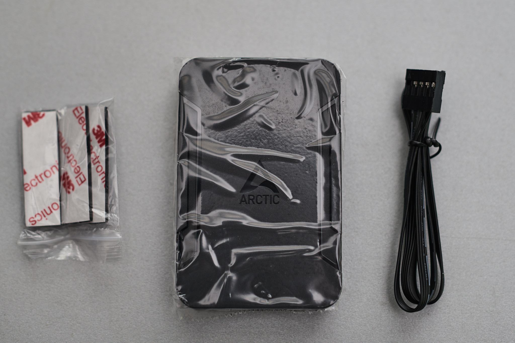

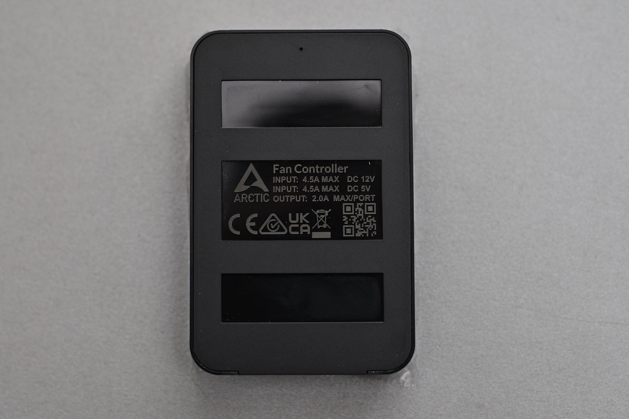

Die Verpackung und der Lieferumfang des Controllers sind ziemlich minimalistisch, ist aber dennoch Alles dabei was man braucht. Neben dem Controller selbst sind klebende Magnetstreifen, doppelseitig klebende Schaumstoffstreifen und ein USB-Kabel im Lieferumfang. Eine gedruckte Anleitung gibt es nicht, auf der Verpackung ist aber ein QR-Code aufgedruckt, mit dem man zu den Supportdokumenten für den Controller kommt. An den langen Seiten des Gehäuses des Controllers befinden sich je fünf Lüfteranschlüsse, an den kurzen Seiten wurden der SATA-Stromstecker und der USB-Anschluss untergebracht.
