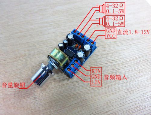

Ich hab mir diesen tollen hochwertigen "Verstärker" :-)D) gekauft
attachment.php
Der Anschluss meiner kleinen Böxchen ist klar aber wie schließe ich die Eingangsquelle an? Ich hab bei so nem Klinkenstecker - zu dem es wandert nur zwei Adern, wie mach ich das da? Oder bleibt mir nur das ganze auf Cinch zu friemeln und dann per Cinch-Klinkenadapter an die Soundkarte zu gehen?

Rin, GND und Lin!? Ein Stereoklinkenstecker hat 3 "Leitungen".
Ja hab ich dann auch gesehen :d Sorry für die Verwirrung - ich hab den Stecker als "Leitung" nicht mitbedacht.

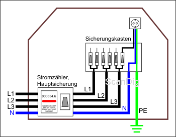

Erst mal: Ich bin kein Fachmann was das Thema angeht :).
Aber ich hatte mal vom Aldi einen Steckdosenleiste, die Verkabelungsfehler angezeigt hat, wenn das Kabel "falsch" herum in der Steckdose gesteckt ist. Und es hat glaub ich etwas damit zu tun:
Wie man sieht ist ein Pin an der Steckdose immer der Phasenleiter und der Andere ist der Neutralleiter. Früher gab es auch nicht mehr Kabel. Irgendwann ist dann noch die Erdung dazu gekommen, das für den Fall, dass der Neutralleiter defekt ist das Gehäuse kein Potential bekommt und somit Menschen zu schaden kommen. Zwischen Nulleiter und Erdung kann jetzt irgendwas sein, oder auch nicht, aber da setzt mein Wissen dann aus :d
Wobei es bei der nachfolgenden Erklärung so scheint, als wäre die Erdung egal ^^
Aber hier ist eine Erklärung:
