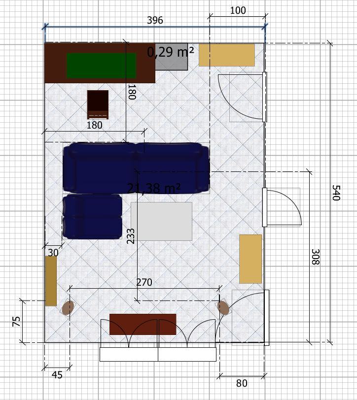

Boah zum kotzen, endlich der neue Sub da, aber was ist, egal wo ichihn hinstelle am Hörplatz kaum Bass :( 1Meter Umkreis da gehts gut ab^^
Muss am we doch mal wieder bissel rumrücken, zum 100 mal die letzten Wochen.

Den Sub dahin wo du Sitzt, und dann durch den Raum kriechen, und hoffen das da wo er am besten klingt auch Platz ist.
Das habe ich getan, keine Sorge:) nur hab ich halt begrentzten Platz. Am besten isses immer noch auf 2 Meter höhe, kann ihn mir ja aber schlecht an die Decke hängen :P
So stehts momentan
So stand es noch vor ner Woche, weil ich davor (Mischung aus eins und zwei) direkt im Bassloch saß, aber das war mir alles zu gequetscht und zu nah am TV
Kein Wunder, der Sub ist ja auch eingepfercht.
Außerdem ist ein Hörplatz in Raummitte der denkbar ungünstigste Bereich meistens!
Hier sind die Knoten der Raummoden gerne.
vom Handy getippselt

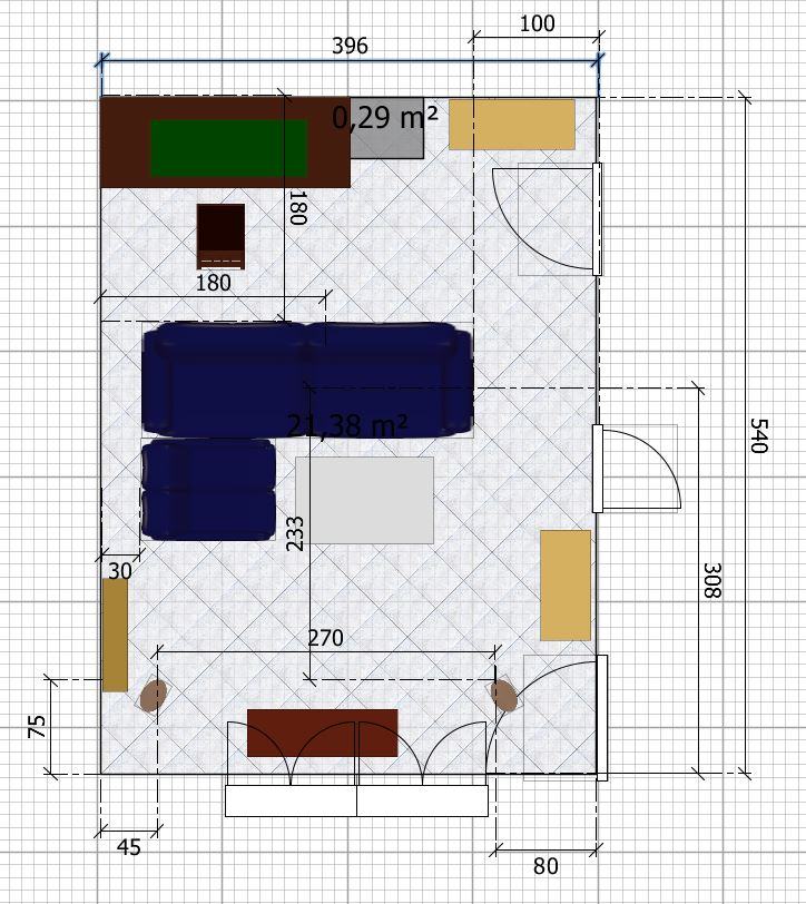

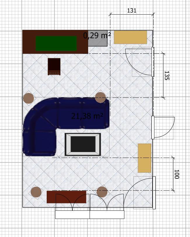

Das erste Bild ist die momentane Aufstellung, also bei mir ist das nicht in der Mitte, sitze jetzt Ca bei 2,20, (aleo von hinten gesehn/oben) bei ner raumlange von 5.40. Sub ist da auch noch keiner eingezeichnet, weil ich ihn da noch nicht hatte :d
Wo tree da nen sub sieht weiß ich auch nicht :)
Gesendet von meinem HTC One mit der Hardwareluxx App
Schon das Kriechspielchen mit dem Sub gemacht?
Anmerkung zu Einstellungen: Behalt den Hub etwas im Auge, die XTZ kann man durchaus so einstellen, dass das Chassis anschlägt bei Pegelspitzen.
Dachte das Rechteck hinterm Sofa.
Ok, zeichne ihn ruhig mal ein.
Würde versuchen noch weiter aus der Mitte zu kommen mit dem Sitzplatz. Klar ist es nicht genau die Mitte aber wenn man den Plan sieht finde ich wirkt es so. Gut ist meist so bei 3/4 Raumlänge den Sitzplatz schaffen. Dann bist aus dem schlimmsten Loch bestimmt dann draußen. Ansonsten Messequipment kaufen u. rüber kommen in den Raumakustikmessthread :)

@ tree

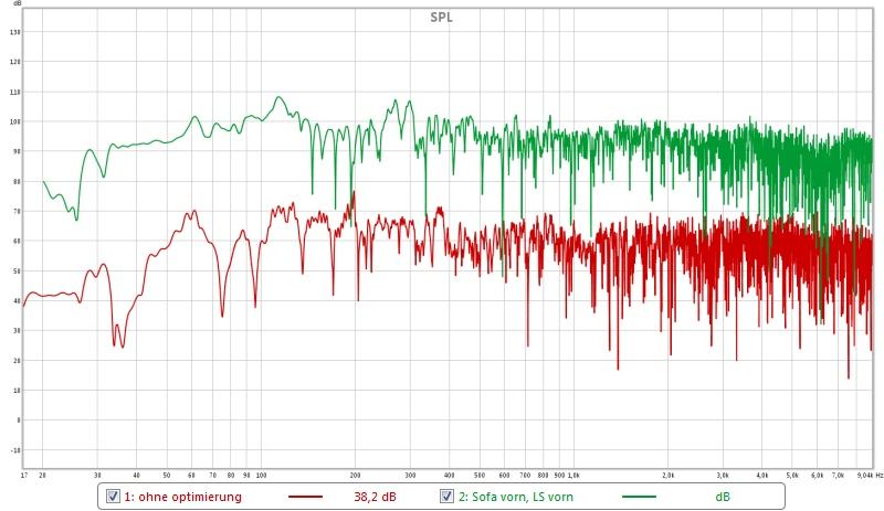

Ne das ist der schreibtischstuhl. Momentan steht er vorm "L" Ende des sofas, li bzw Re vom tv is kacke. Gemessen hatte ich die alten Positionen mal, aber wie gesagt, das war alles zu eng und zu nah, aber basstechnisch echt gut, mit sub wird's dann aber noch enger.
Hier mal noch die alten Messungen, das war noch ohne sub. werde mich am we nochmal in Ruhe damit beschäftigen.
Du kannst also messen, klasse :)
Würde die ganze Anlage jeweils ausmessen, verschiedene Positionen, Nachhall aber auch unbedingt messen!
Gewisse Auslöschungen bzw. Wummererhöhungen lassen sich prima im Nachhall erkennen.
Zusammen mit Frequenzgang kann man da schon viel raus holen.
Am Ende hast Du dann das optimierte Ergebnis was Aufstellung betrifft erst mal :)
Das mit dem Rumkrichen reicht einfach nicht und ist nur sehr grob würde ich sagen.
Dann kommen noch Sinnestäuschungen dazu und schwubb schleichen sich Fehlaufstellungen ein.
Sag ja am we muss ich mich damit nochmal beschäftigen, leider habe ich nicht mehr soviel Möglichkeiten. Vermutlich läuft es wieder auf die engere Aufstellung hinaus.
Zwecks nachhall bestell ich mir für die Rechte wand noch nen absorber, deckensegel gibt's aber erst in der neuen Wohnung, Teppich liegt auch schon ne Weile

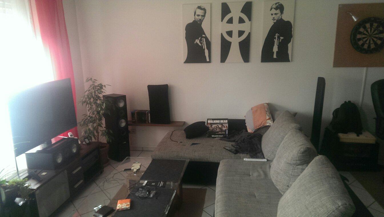

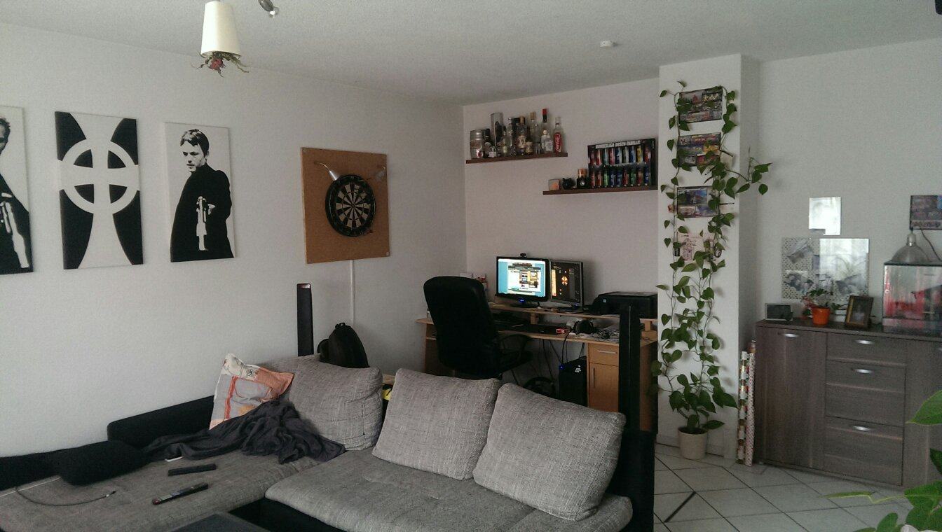

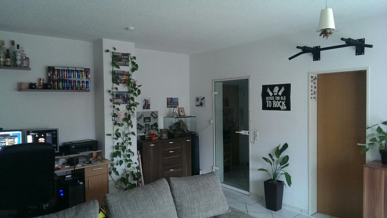

Bilder vom Raum mit der alten Aufstellung. Jetzt steht das Sofa rucklehnen kante mit dartscheibenkante

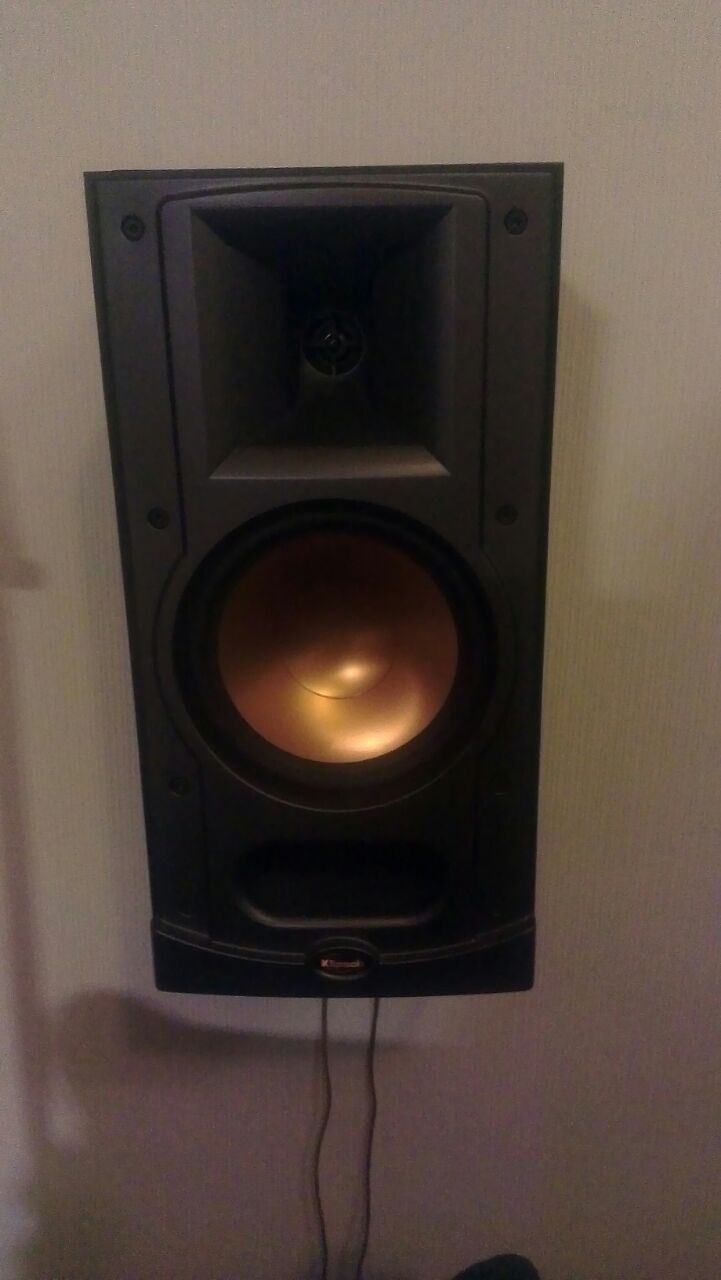

Falls jemand noch ein schönes paar klipsch rb 61 sucht....
Gesendet von meinem SM-G900F mit der Hardwareluxx App
