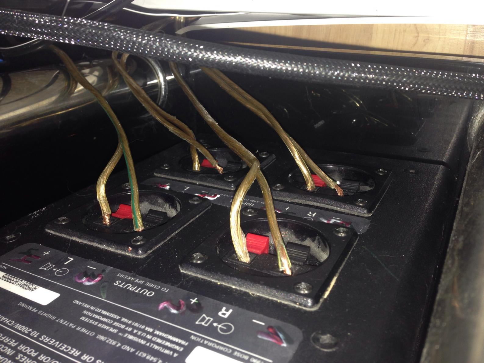

Kann man daraus einen aktiven sub bauen?
Klar, entweder einfach eine extra Endstufe anschließen und die Lautsprecher an den normalen Verstärker oder die schickere Variante wählen indem du den Subwoofer aufschraubst, die Frequenzweiche auslötest und dann den Subwoofer an eine extra Endstufe anschließt. Als Endstufe kannst du entweder eine ganz normale verwenden wenn du alles am AVR einstellt oder du nimmst ein aktiv Modul (Mivoc AM80 ist recht beliebt) wobei du ein aktiv Modul nicht einbauen solltest sondern in ein externes Gehäuse da du sonst das Volumen vom Subwoofer zu stark verkleinerst.

Ich hab hier noch einen Logitech pc subwoofer rumliegen dieser hat ja stromanschluss etc, nun eine extra endstufe will ich net kaufen dachte eher das ich da vielleicht etwas basteln kann, weil als verstärker hab ich ein onky 806 der hat ja fürn sub den passenden eingang

sieht echt toll aus, sagt mal zum thema sub, wär es den möglich von dem logitech pc sub das modul mit strom rauszubauen etc, das der sub der jetzt dasteht am verstärker aktiv wird?
Klar das wäre Möglich, ob es auch Sinnvoll ist hängt davon ab was die Endstufe (Modul mit Strom) im Logitech Sub taugt und an was für einen Sub das ganze soll. Für die ganze Aktion solltest du übrigens etwas löten können. Auch bräuchtest du dann für das Logitechmodul ein passendes Gehäuse da du es wie schon gesagt aufgrund der Volumenänderung nicht in den Subwoofer einbauen kannst.
Insgesamt solltest du dir aber bewusst sein das die Chance besteht das es hinterher schlechter als vorher klingt wenn die Logitechendstufe nicht so toll ist.
Was erhoffst du dir denn von der Aktion? Geht es dir um mehr Einstellmöglichkeiten am AVR?
