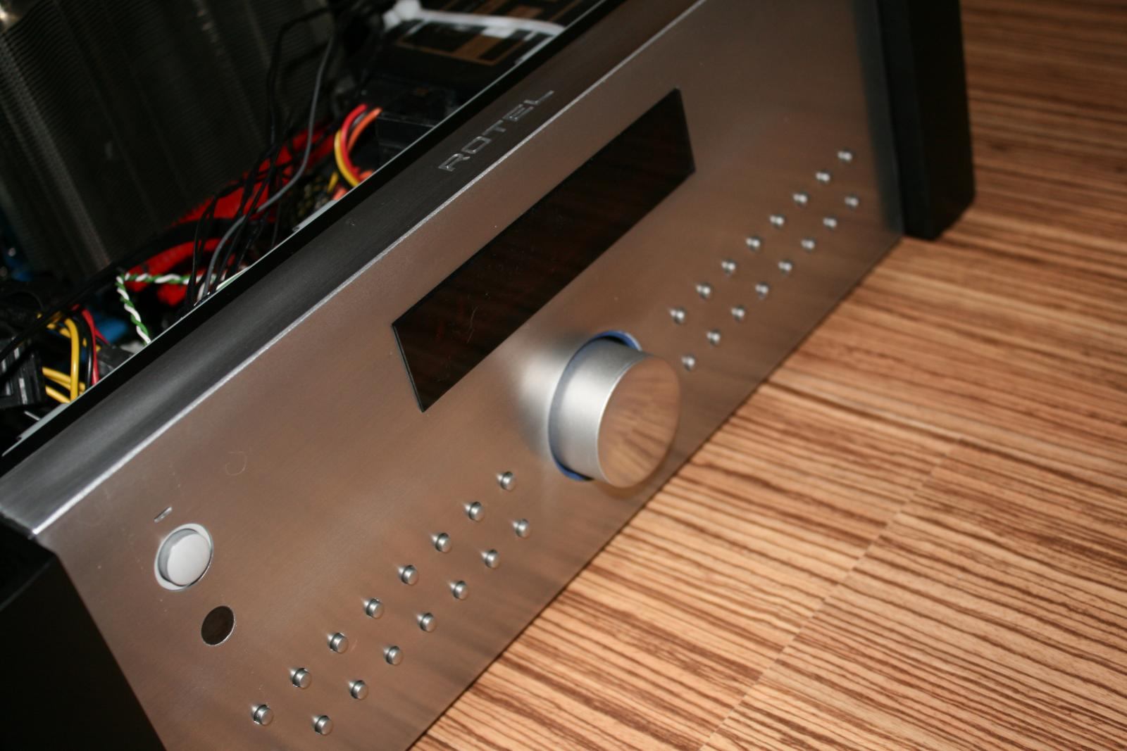

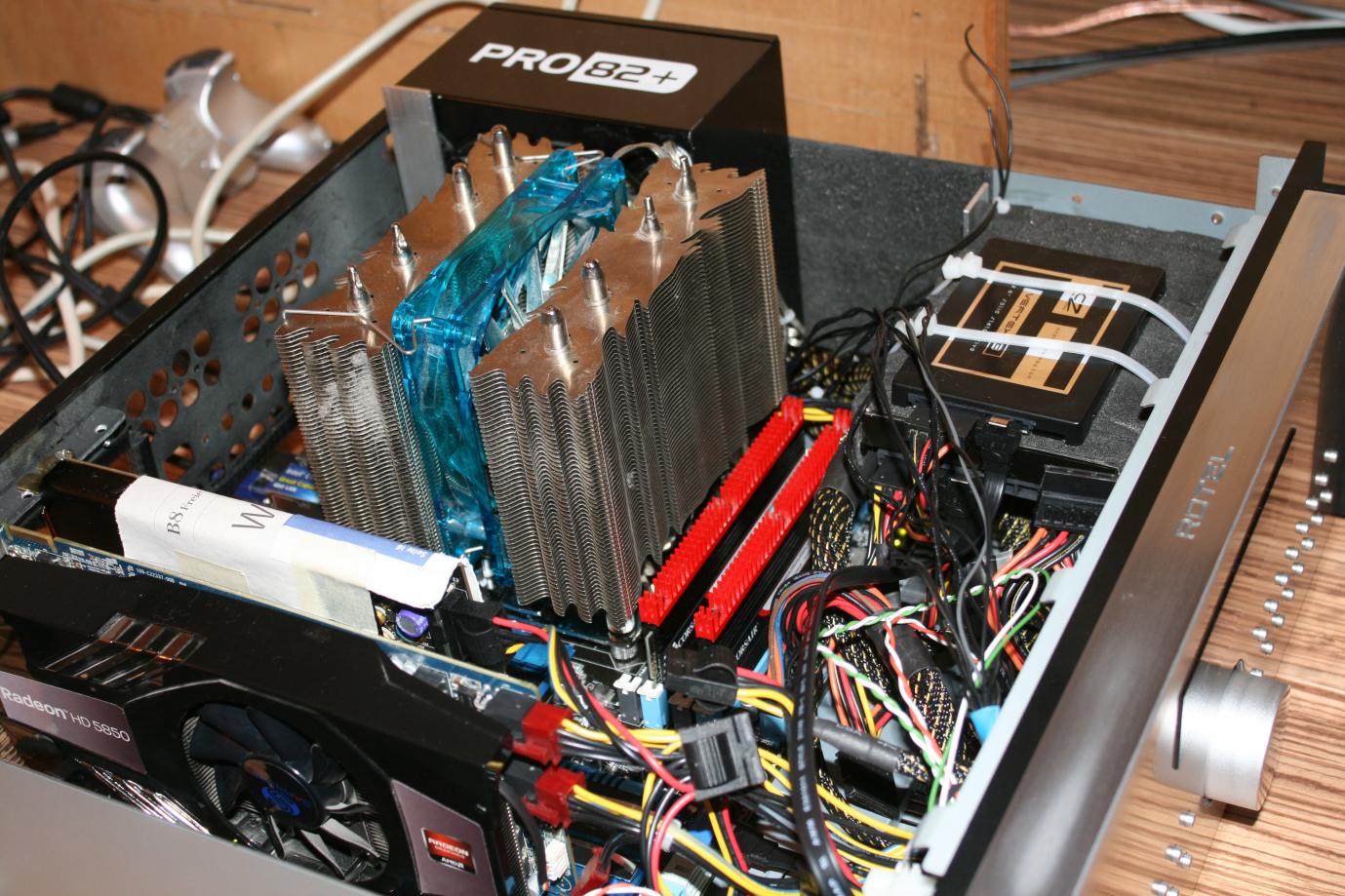

Soo, mein Rechner ist heute feierlichst in das Rotel RSX Gehäuse eingezogen. Er läuft sauber. Sagt mal was zu. ;)
Sieht gut aus.
Ist der Tower nicht zu hoch?
Jap, deswegen hab ich den Deckel ausgeschnitten. Hab aber davon noch keine Pics gemacht.
sieht mal GEIL aus. Ich als Audiofreak würde trotzdem kein Rotel nehmen, sonder ein HTPC Gehäuse und den Rotel irgenwie wiederbeleben .
Danke :) Also beim Rotel da den Fehler zu finden, hätte für m ich zu lange gedauert.
Der CPU Kühler macht mMn alles kaputt. Manchmal ist weniger mehr.

könnte man ja immer noch "geradebiegen" in dem man nen kleineren Kühler nimmt, den Ausschnitt vergrößert und ihn dann mit Glas oder Plexiglas verkleidet
dann hätte man ein schönes Fenster zum reingucken :P und eventuell könnte man das Innenleben mit roten Leuchtkathoden beleuchten oder rot leuchtenden Lüftern
kleiner muss der kühler nicht sein, nur sollte er einen nehmen der auf das mobo bläst. wie der kühler in tarls pc.
das loch könnte man auch mit nem lüftergitter verkleiden, damit zbsp: klick, gibts auch in größeren Formaten und Farben, einfach mal bisschen googlen. Hätte dann auch den effekt das die kühlung weitaus besser ist.

Danke erstmal für die Kritik. Kühler wollte ich eben nicht tauschen, deswegen ja der Ausschnitt. Zumal mal nen Core i7 auch erstmal auf guter Temperatur halten muss. Vielleicht kleide ich das alles noch mal aus, muss ich mal schauen.
Statt einen neuen Kühler zu kaufen, hast du erstmal das Gehäuse zerschnitten?! :hmm: Wenn der i7 so heiß wird, hättest du auch sowas wie den Corsair H60 nehmen können.
