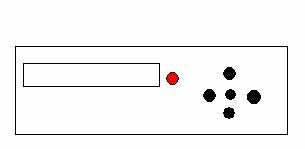

@harry, gibst du mir dann die mass von den schaltern etc.? soll der menüknopf dann in die mitte das karos?
wäres nicht vielleicht mnöglich sone art joystick statt taster einzubauen, wär doch noch n bisl stylisher:d:d
wie willst du das denn mit bestellen machen?? brauchst du da bis irgendwann verbindliche bestellungen??
machst du das front layout jonny? kann es auch machen
-menüknopf in die mitte setzen.
-lcd links oben (nicht ganz).
-irda vorrichtung in der nähe des lcd.
greez
was meint ihr mit vorrichtung? einfach n loch oder ne halterung?? ich mach das gleich mal als paint, dann könnt ihr eure meinung dazu sagen
jonny
einfach mal einplanen, zwei löcher, je 5mm müssten reichen (jedenfalls bei dem vishay tfds 4500).
ok, warte .....:rolleyes:
so hier isses, n bisl unförmig aber man kann erkennen was was ist

ach mist jetzt hab ich nur ein loch gemacht, das 2. müsst ihr euch dazudenken
PS:1500er POST*tusch**torteaufplatz,jonnyrausspring*
das sollte auch nur sein um euch zu fragen, ob ihr mit der aufteilung/platzierung zufrieden seit, die genauen masse bekomm ich ja dann noch
PS:denk mit tastern ist besser als mit joystick
aber es sollten schöne taster sein. ;)
"wenn schon- denn schon"
gibt es da welche zur auswahl :rolleyes:
