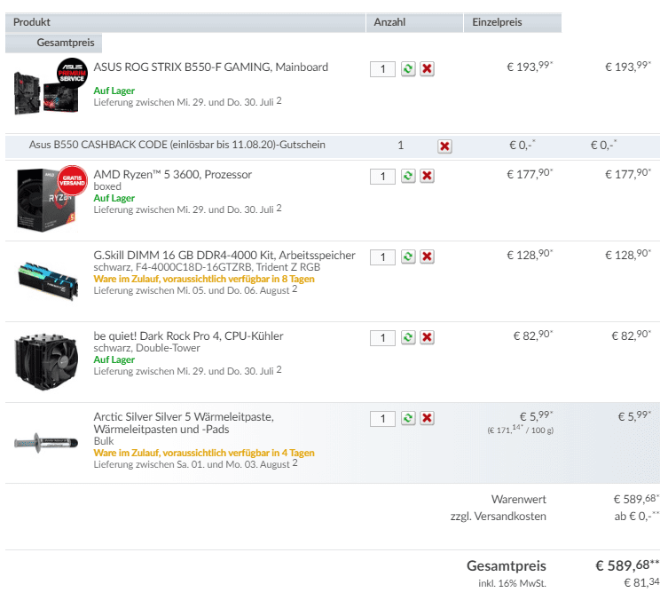

Plan A: Budget
Plan B: Scheiss drauf ich hol mir doch gleich was großes

Weg A ich geh auf Budget und ersetze dann später den 3600er, wenn die 4000er Serie released ist.

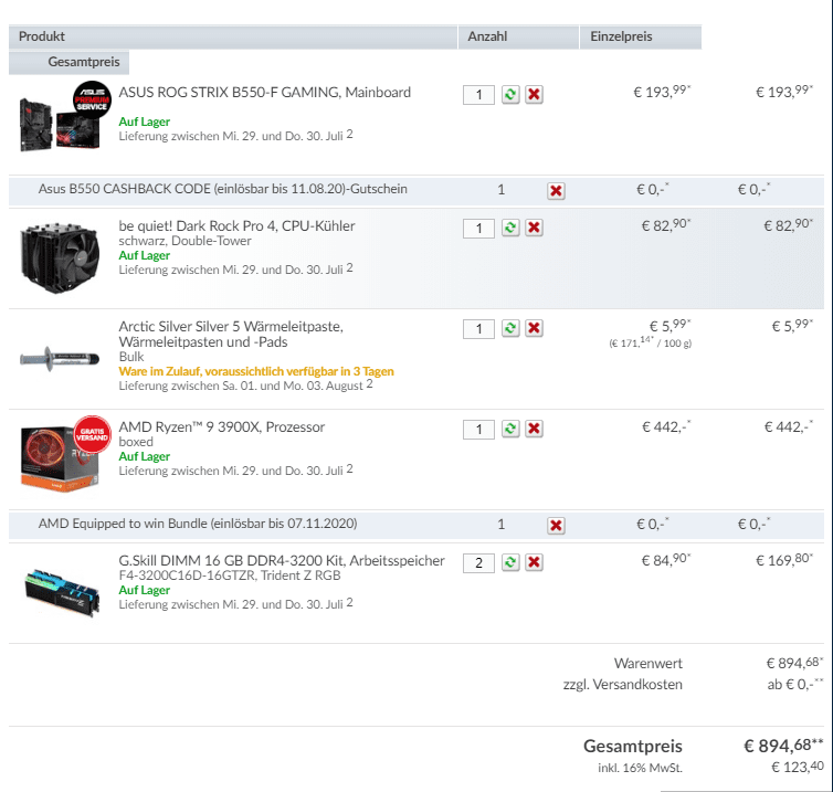

Oder Plan B ich gehe gleich auf den 3900X und streame dann über die CPU.

Lüfter + Ram
Laut Bild auf Alternate passen die Trident Z RGB unter den Dark Rock Pro 4. Auf Youtube dann wieder nicht, also man müsste den Lüfter um 4 - 5 mm versetzen.
Hat schon jemand die Kombination ausprobiert? Wie sind die Temperaturen? Und 2tens.. Wenn versetzt werden muss: Ehrlich! sieht`s scheiße aus?
Taktraten Ram
offiziell werden 3200er unterstützt. Lohnen sich 4000er? Wirds Kombatibilitätsprobleme geben?
Guter Plan, lohnt wenn du streamst.
guter 3600er mit guten subtimings reicht.

Also ich dachte mir jetzt Klotzen nicht kleckern und bin jetzt beim Ryzen 3900X raus gekommen.

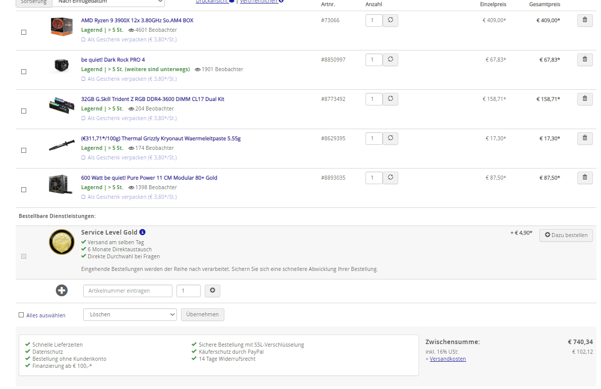

Kann bitte jemand nochmal drüber schauen, ob das so passt:
dazu das B550 F Gaming von Asus.
Gesamtkosten: 934,33 €
Also 1080p / Medium wäre mit dem bei allen Games drin. Maximal die GPU - Load würde mich hier drosseln.
Aber mir gehts jetzt hier auch nicht nur explizit ums streamen. Ich will einfach wieder für paar Jahre Ruhe, vllt maln Graka Update in ein, zwei Generationen und gut ist.
Lg
Das passt - fast! (y)
B550 ist eine gute Wahl, wenn du Klotzen du Klotzen willst, aber deinen Geldbeutel dabei nicht überstrapazierst.
Einzig beim Netzteil würde ich zwecks mehr Reserve schon auf 650 Watt gehen. Dann passt es auch noch mit einer dickeren Grafikkarte in ein paar Jahren.

BeQuiet hat derzeit stark mit Lieferschwierigkeiten zu kämpfen. Viele NTs sind fast überall ausverkauft. Mitte August soll es flächendeckenden Nachschub geben.
750 Watt halte ich für einen Overkill. Alternativ wäre Enermax oder Seasonic in 650 Watt Gold lieferbar.
Oder du findest irgendeinen Händler, der dir 650 Watt von BeQuiet bietet.
Sind ja nur 700 ;P
Klar ist es Overkill, denke selbst die 600 wären das.
Aber was solls, bestellt ist bestellt und jetzt hab ich definitiv Luft nach oben :)
600 sind es auch. Aber ein Netzteil benutzt man ja in der Regel so lange es lebt und genügend Leistung für das System bietet. Und nun bist du definitiv für alle Erweiterungen gerüstet. 😊
