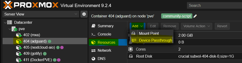

Was macht das hier? Oder ist das nur für Platten.
Mit Verlaub, ich hab keine Ahnung. 🤣
tl,dr: ich hab recht. :fresse:
Unter Device Passthrough versteht man bei Proxmox VE in einem LXC-Container (Linux Container) den Vorgang, ein physisches oder virtuelles Hardware-Gerät vom Host-System direkt in den Container durchzureichen. Dadurch können die Programme und Dienste im Container die Hardware exklusiv oder direkt nutzen. [1, 2, 3]
Der genaue Unterschied zu einer VM (KVM)
Im Gegensatz zu echten Virtual-Maschinen (VMs), bei denen man ganze PCIe-Geräte (wie z. B. eine Grafikkarte) komplett an die VM übergibt, wird beim LXC-Passthrough keine echte PCI-Hardware durchgereicht. Da sich der LXC-Container den Kernel mit dem Proxmox-Host teilt, funktioniert Device Passthrough hier rein über das Mapping von Gerätedateien (Device Nodes). [1, 2, 3]
Was bedeutet das technisch?
  • Dateibasierter Zugriff: Alles, was sich unter /dev auf dem Host befindet, kann im Prinzip auch in den Container "gemountet" werden. [1]
  • Typische Beispiele:
    • Grafikkarten (GPUs/iGPUs): Das Durchreichen der Intel iGPU (z. B. /dev/dri/renderD128) für Hardware-Transcoding in Medienservern wie Plex oder Jellyfin.
    • USB-Geräte: ZigBee-/Z-Wave-Sticks oder Google Coral TPUs für Smart-Home-Systeme.
    • Audio-/Video-Geräte: Webcams, TV-Karten oder Mikrofon-Nodes. [1, 2, 3, 4, 5]
