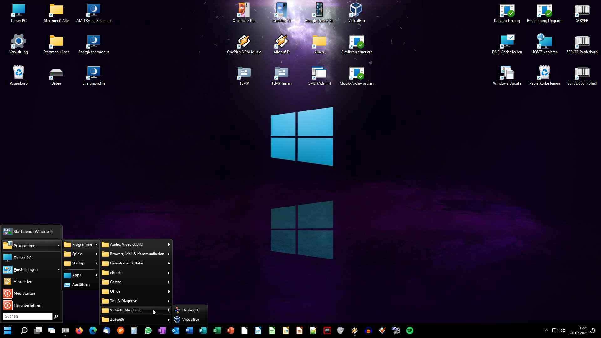

Hier ein Screenshot von Windows 2000 in einer VM von VirtualBox unter Windows 11 22000.71:

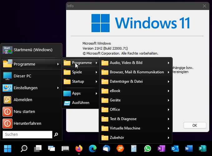

Open-Shell läuft hier auch problemlos - ich musste die Grafik für den Start-Button nur nochmal anpassen für die 22000.71.

Da der ein- oder andere vielleicht Open-Shell auch einsetzen will: Ich hänge auch mal meine Config an, kopiert die "Windows 11 22000.71.png" in "C:\Program files\Open-Shell". Die Config ist für ein schwarzes Startmenü, da ich in Windows das Dark Theme aktiviere. In Open-Shell dann die enthaltene config-Datei laden, dann sollte das passen. Alternativ könnt Ihr natürlich auch einfach nur die PNG-Datei verwenden - da die einen schwarzen Hintergrund hat (habe keine Transparenz gesetzt), sieht die aber vermutlich etwas komisch aus bei nicht-schwarzer Taskleiste :)
  • Open-Shell Windows 11 22000.71.zip
