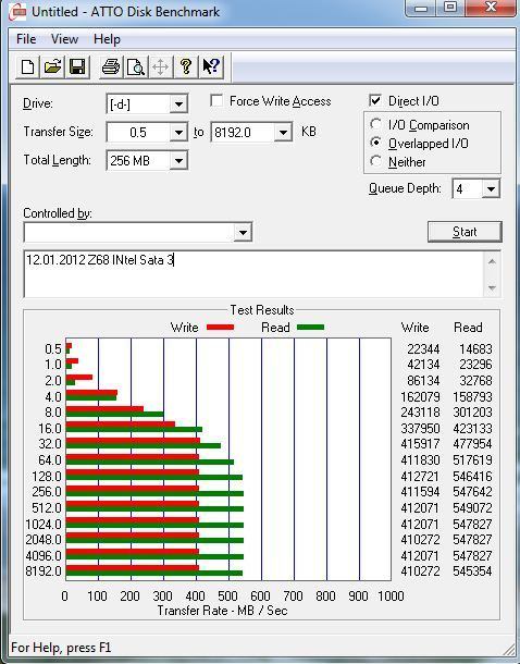

ATTO klappt auf jeden Fall prima!

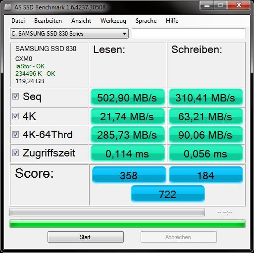

also hab die ssd heute eingebaut und mein altes windows 7 formatiert. dann hab ich auf der ssd win7 installiert was auch gut geklappt hat. hab dann gemerkt das ahci nicht an ist. daher hab ich das angemacht, windows ist dann nicht mehr gestartet also hab ich das nochmal platt gemacht.
Neu installiert treiber rauf und dann benchmark gemacht. und da kam halt das ergebnis raus was du da siehst. ich installier windows nochmal neu. ich lass die anderen festplatten dafür aber ab
ne raid hatte ich mal. hab ich aber schon lange nicht mehr
sieht jetzt schon etwas besser aus. ist das normal so?
edit:
hab 4k nochmal gemacht und hab nun
das passt so! Alles prima, Alignment passt, ahci passt, Speed passt, viel Spass mit der SSD

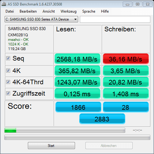

und es geht wieder los..... hab langsam die schnauze voll von der ssd
Hab heute nur fix meinen neuen CPU Kühler eingebaut, alles wieder angeschlossen und nun schon wieder richtig miese ssd ergebnisse
Lesen is doch gut... ;)
Da sind irgendwelche Auslesefehler... Wie verhält sich die SSD denn im Alltag?
also wenn ich 1,5gb aufm Desktop hin und her Kopiere sagt er 300mb schreiben pro sekunde
Und Win7 startet auch in unter 10 sekunden
Edit:
Der Windows Interne Test gibt der HDD 7,9 Punkte
Ok es hat sich, dieses AS SSD scheint nen bug zu haben CrystalDisk sagt mir da standartwerte
bei den werten die bei deinem AS SSD rauskamen hätte dir doch klar sein müssen, dass da was net stimmt :P
naja das samsung tool hat auch extreme werte ausgegeben^^
