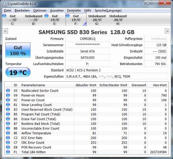

Firmware update auch als ISO möglich
Von Samsung gibt es seit heute eine neue (Link zu ->) Firmware CXM02B1Q die als Changelog dies aufweist:
1. Title
Latest Firmware File Ver. CXM02B1Q (iso file)
* Free DOS firmware update tool for bootable CD burning
2. Applicable Model
- 830 Series: MZ-7PC064* MZ-7PC128* MZ-7PC256* MZ-7PC512*
3. Carrier or Corporate Customer
- Improved stability when waking up from hibernation mode (Blue screen, Hang problem solved)
- Improved compatibility with some external hardisk vedors (partition error problem solved)
- Solved compatibility problem with some laptop vendors (partition error problem solved)
- Improved reliability (Increased SPOR related stability - Power loss management)
4. Description
- Windows XP/Vista/7
SMART Werte bleiben erhalten was schon mal gut ist. :d

Hab grad mal die Firmware aktualisiert.
Gleich mit Magican 3.1. Klappte einwandfrei -> 5 Sekunden und nen Reboot. *Naise*
Sehe auch gerade, dass CDI nun auch die Hostwrites anzeigt (ausrechnet).
oha kurzer herzstillstand bei mir.
1. Flash -> fehlgeschlagen. Bluescreen beim "Neustart" und Platte wurde nichtmehr erkannt im BIOS. Rechner ausgemacht, nach 10 Sekunden wieder an. Platte wieder da, Windows fein.
2. Flash -> Virenschutz AUS! Flash ging ohne Probleme. Wieder Bluescreen "F4" beim rebooten. Platte wieder nicht erkannt. Gleiche Prozedur aber neue Firmware ist diesmal drauf :)
Keine Ahnung obs Zufall is aber hab glei mal nen SSD Magican Benchmark durchgejagt.
Inklusive Messtoleranz eigentlich alles gleich bisauf Seq. Write. Dort von ~330 auf ~380 hoch oO (Test Range 1024)
Im AS SSD von 760 auf 768. Denke mal 8 Punkte sind auch Messtoleranz also wenn überhaupt marginaler Leistungszuwachs :)

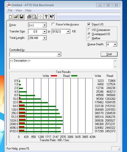

hab ein problem mit meiner neuen 830 128GB SSD
write ist irgendwie sehr gering bei mir wenn ich das mir anderen tests vergleiche. Die platte ist an einem Z68 Board am SATA 3 port. AHCI ist auch aktiviert.
ich glaube ich kann dich beruhigen.
bin zwar nicht der profi aber ich glaube dein programm spinnt einfach.
denn dein write wird ganz normal angezeigt. so wie ich das sehe mit ~390Mb/s bei 1024k. Bei 1024k hab ich nen ähnlichen wert mit meiner samsung.
Wenn ich richtig lese hast du laut dem programm nen read im 1024k von 2,5 Gb/s und das glaube ich nun beim besten willen nicht. ;)
Es sei denn du hast nen transformer statt ner SSD im PC :P bench bitte nochmal mit dem Samsung SSD Magican (mitgeliefert auf CD) oder mit AS SSD :)
ich bench gerade mit as ssd. Das dauert nur leider sehr lange :/
hab bei 4k schreiben 5 MB/s ... das kann doch nicht stimmen
das sieht verdammt mies aus
also DIE WErte können schon mal gar nicht stimmen! Hängt die an irgendeinem RaidController oder hast Du z.B. Fancy Cache am laufen?
